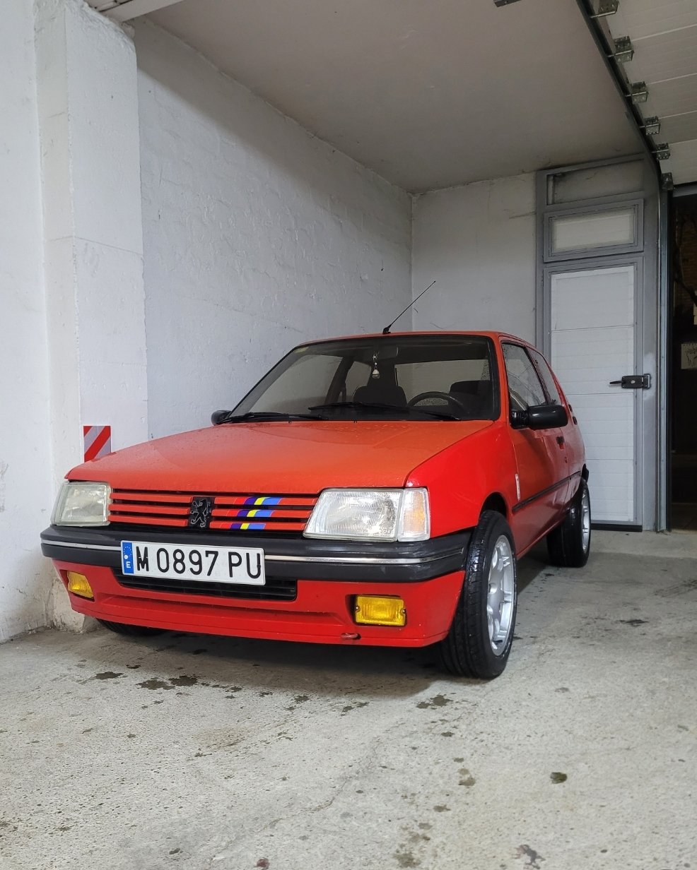

Ha quedado instalado los faros antiniebla y me ha llegado los aletines de motor agil replica gti 3 puertas, pero esto ya va a llevar bastante más trabajo.

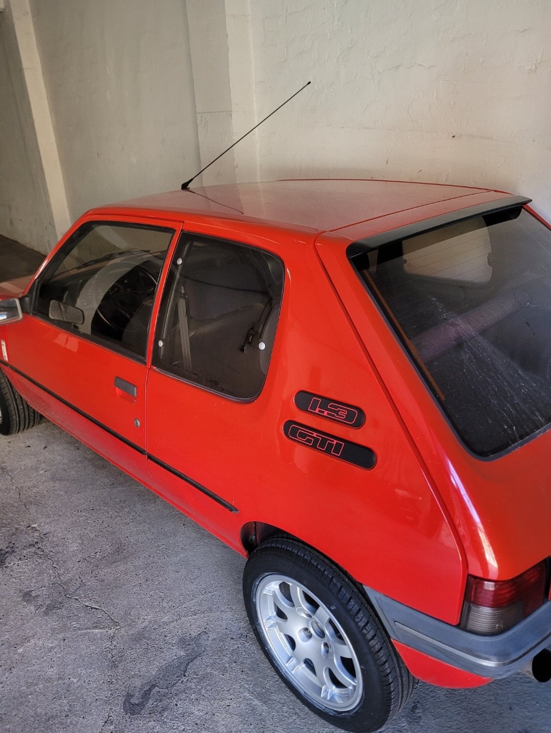

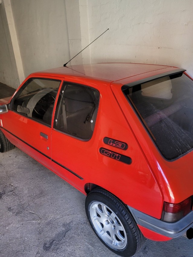

Ya me han cortado las aletas traseras para los aletines motor agil, la verdad que muy fino el chico me lo hizo, la cosa va tomando buena forma, y como veís ahora toca bajarlo (delante voy a bajarlo un poco más con los eibach sportline, y detrás la barra torsion, bastante jeje:

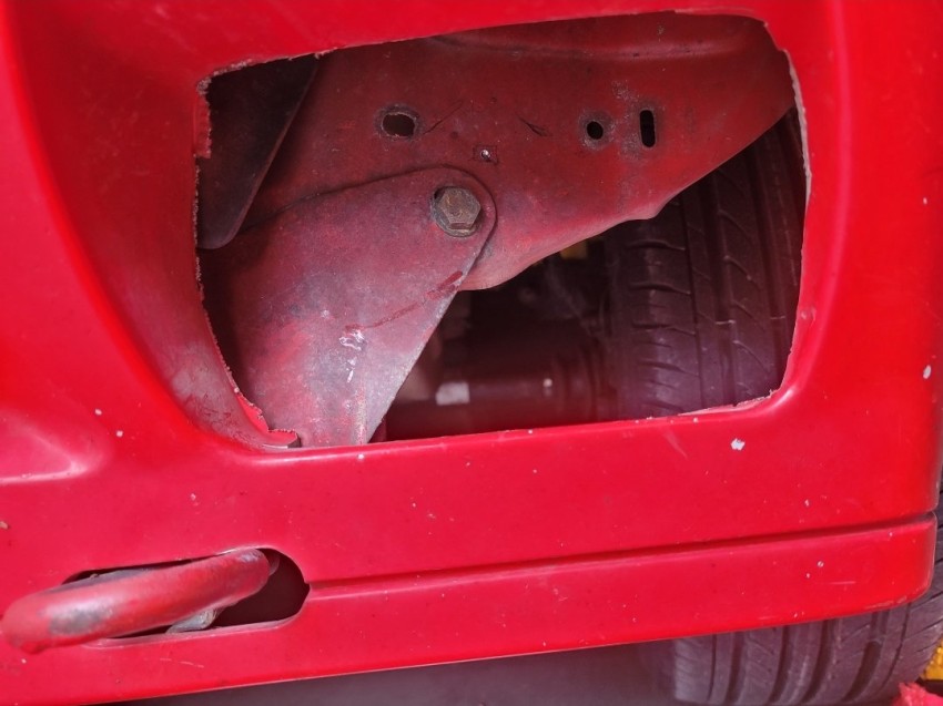

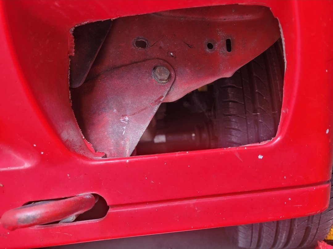

Hoy ha tocado pintar el aleron gti original y colocar las luces antiniebla delanteros!
Va tomando forma esto.
Problemas que me he encontrado: el soporte para los antiniebla, al menos en mi modelo 1.1 mito, es inexistente, hay unos agujeros
He tenido que poner una pletina de metal para anclar el faro, y aún así, no queda bien, el faro cabecea sobre el pasador... Me han enseñado otros modelos a los que les han instalado los antiniebla y tienen una especie de soporte en la parte inferior del parachoques... algo tendré que inventar...

linkinpark313 escribió: Sab, Mar 07 2026, 15:08 Hoy ha tocado pintar el aleron gti original y colocar las luces antiniebla delanteros!
Los nieblas, te cuento, si son los siem original les llega con el anclaje del faldón.
Aún así había unas pletinas en L para mayor fijación, en tu caso necesitas la pletinas si o si porque al recortar el hueco del faldón debilitas y temblará el piloto, hay que sumarle que AliExpress hace perfecto la tulipa pero penoso el anclaje/carcasa.
Lo ideal es carcasas de siem que esas si encajan y regulan perfecto, lo bueno que si rompe una tulipa de AliExpress se repone muy económica.
En tu caso unas pletinas en L y así te dará resistencia y firmeza del piloto.

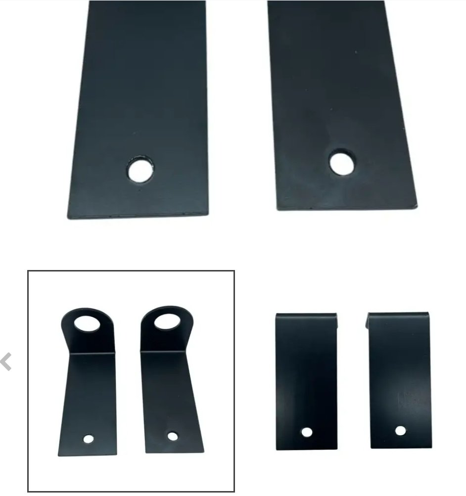

Hola! Gracias por el aporte! Tengo entendido que son estos soportes en L
Ahora mismo, lo que tu dices, la carcasa de los antiniebla de aliexpress, muy malos.. a ver si con tu consejo lo adecentar, por otro lado, ya quedó bien instalado el aleron gti 👍
linkinpark313 escribió: Dom, Mar 15 2026, 14:13 Hola! Gracias por el aporte! Tengo entendido que son estos soportes en L
Los de AliExpress están muy bien en el sentido de que reservas los siem que están cotizados y escasean, entonces si lleva un pedrisco en carretera y tal pues se repone fácil y barato de AliExpress, pero lo malo es la carcasa y anclaje.
Teniendo siem, en mi caso perfecto, porque guarde las tulipas y le pongo las del AliExpress, así se dañan y se renuevan.
Si las pletinas en L son así tipo esas si.
Bien trabajo el alerón como nuevo. :yepa
