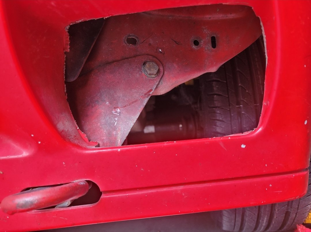

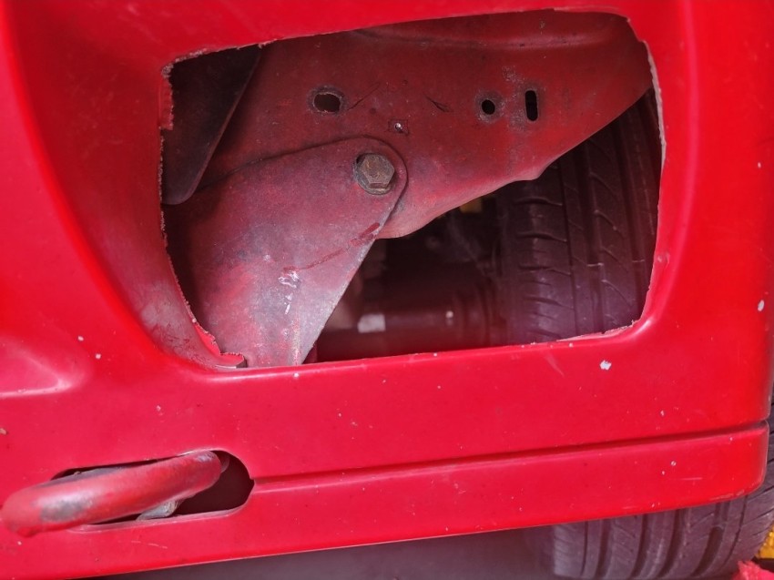

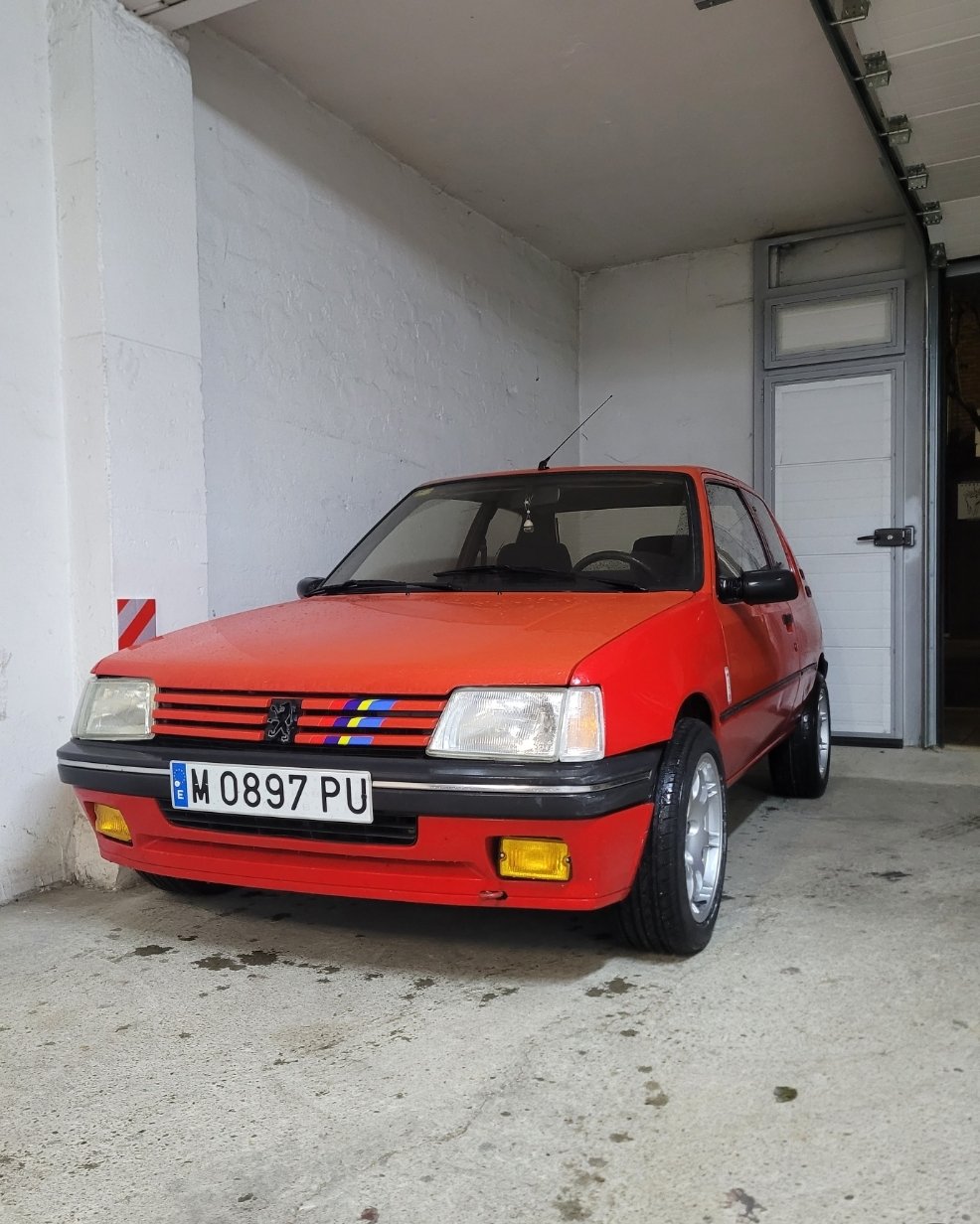

Hoy ha tocado pintar el aleron gti original y colocar las luces antiniebla delanteros!
Va tomando forma esto.
Problemas que me he encontrado: el soporte para los antiniebla, al menos en mi modelo 1.1 mito, es inexistente, hay unos agujeros
He tenido que poner una pletina de metal para anclar el faro, y aún así, no queda bien, el faro cabecea sobre el pasador... Me han enseñado otros modelos a los que les han instalado los antiniebla y tienen una especie de soporte en la parte inferior del parachoques... algo tendré que inventar...

linkinpark313 escribió: Sab, Mar 07 2026, 15:08 Hoy ha tocado pintar el aleron gti original y colocar las luces antiniebla delanteros!
Los nieblas, te cuento, si son los siem original les llega con el anclaje del faldón.
Aún así había unas pletinas en L para mayor fijación, en tu caso necesitas la pletinas si o si porque al recortar el hueco del faldón debilitas y temblará el piloto, hay que sumarle que AliExpress hace perfecto la tulipa pero penoso el anclaje/carcasa.
Lo ideal es carcasas de siem que esas si encajan y regulan perfecto, lo bueno que si rompe una tulipa de AliExpress se repone muy económica.
En tu caso unas pletinas en L y así te dará resistencia y firmeza del piloto.
