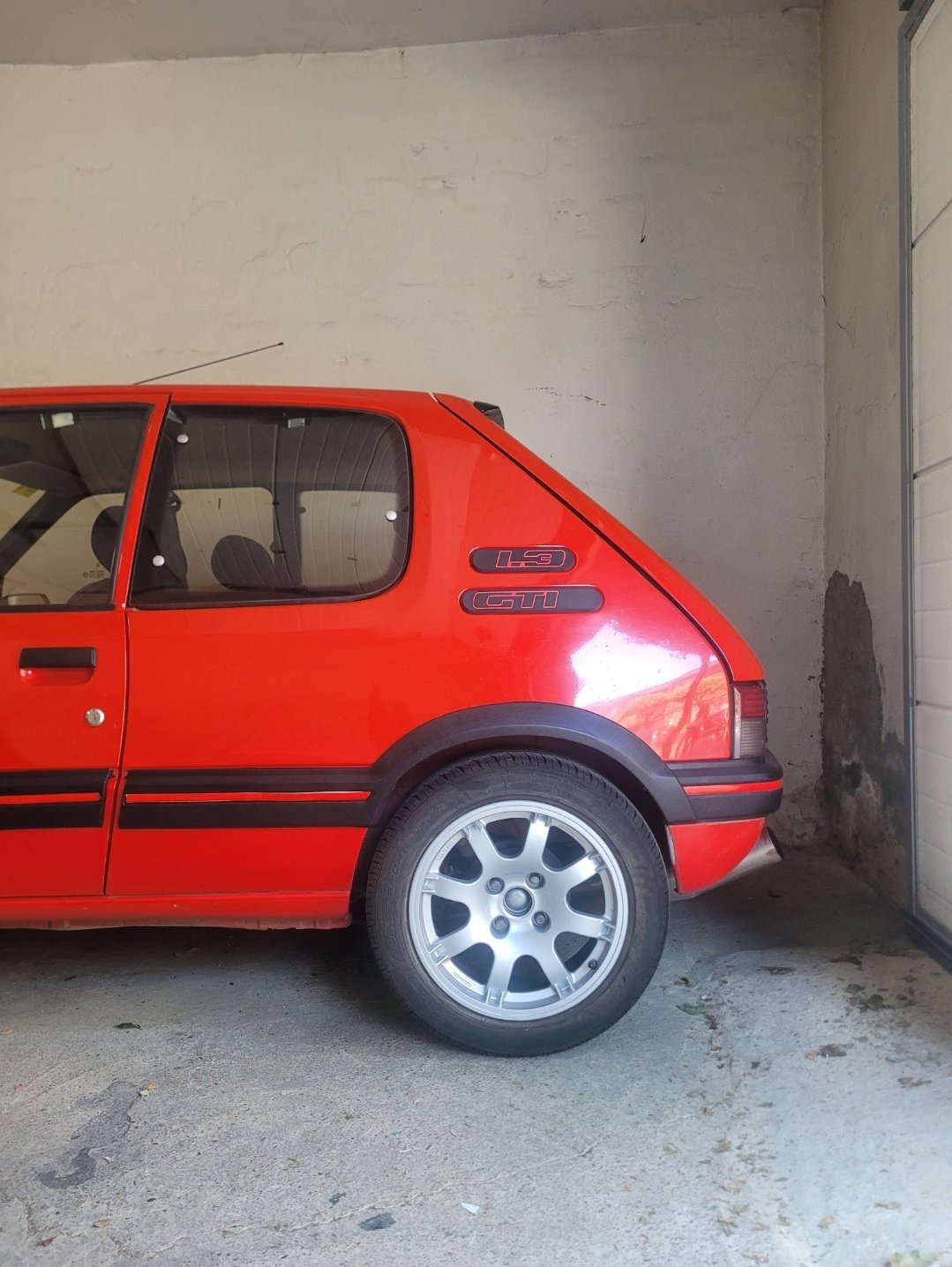

Bueno pues ya ha quedado instalada la B8 con los eibach prokit, ha bajado un poco pero aún tiene que asentar y bajar en los siguientes días.
Siguiente objetivo, las llantas y ver como toca retocar aletas para que entren en el hueco.

Actualizacio, con el escape don silencioso trasero ya puesto y la suspensión, ya tengo pedidas las speedline pts y las nankang ns-20 que para finales de la semana que viene estarán montadas!!

Hoy ha tocado pintar el aleron gti original y colocar las luces antiniebla delanteros!
Va tomando forma esto
