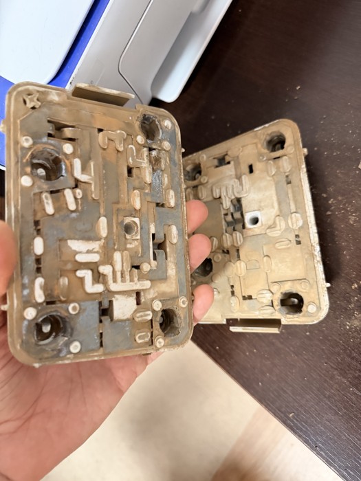

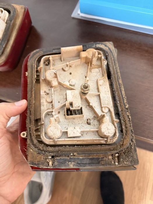

Luz de freno no funciona, voy a desmontar los faros traseros y limpiarlos, tienen muchisima tierra acumulada de estos años
Regular frenos traseros, el pedal se va un poco abajo, pero si pongo unos puntos de freno de mano, mejora notablemente el tacto, pero los tornillos de las ruedas estan imposibles.
Pero mas alla de todo lo que falta, hoy pudo moverse por sus propios medios bien, y despues de vaya a saber cuantos años le pude dar un lavado de exterior.
Seguramente tenga que pulirlo, porque la pintura necesita recuperar brillo, pero quedara para mas adelante.
Dejo algunas fotos
Mensajes: 7055
Deja los frenos estar y preséntate así, salvo que des con alguien que sepa del tema no se va a saber si son los suyos o no ya que no tienen un tamaño descomunal. Cantaría antes por el hecho de ser ventilados en vez de macizos y aún así en ficha reducida no aparecen apenas características, que es donde se consultan estas cosas en caso de duda en ITV.
Tema de luces revisa bien lo básico que es fusibles, palanca y sensor del pedal de freno.
De freno pinta a que el aproximador automático trasero no está funcionando, puedes intentar ajustarlo pero si a estado tiempo parado tampoco me fiaría del estado de los bombines, cambiaría el kit completo y estaría.

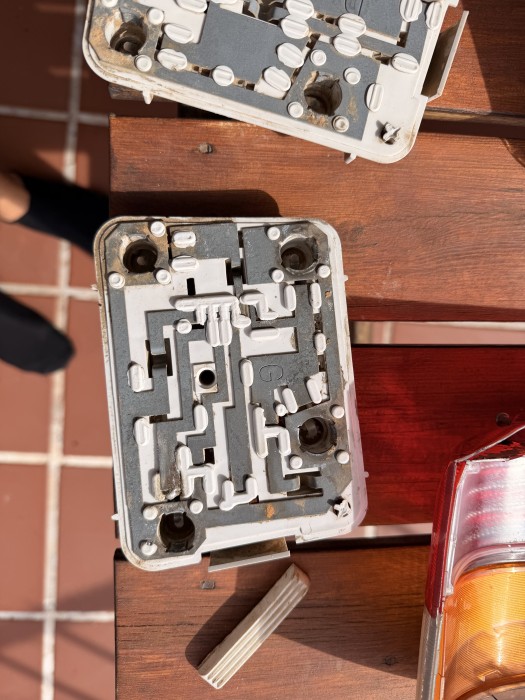

Bueno, seguimos con progreso:
La caja hacía un ruido en ralentí. Revisé y no tenía aceite. Se la cambie, va, abri el tapon de vaciado, salieron 10 cc con toda la furia. Le agregue hasta que salio por el tapon superior, y por suerte dejo de hacer el ruido los cambios entran perfecto todo bien, sin perdidas a la vista.
Ya casi todas las luces funcionan. Habia algunas lamparas descoenctadas, otras quemadas. Tuve que desarmar los faros traseros y limpiar el circuito: estaba muy sucio.
Las de posición fue lo más simple: era un fusible. Lo cambié (puse el mismo de 5 amperes que habia) y el tablero encendió. De paso revisé todos los fusibles, el resto estaban bien.
Lo pude mover un poco cerca de casa. Regula bien, arranca bien (todavía me queda pendiente la puesta a punto con la lámpara, pero no tengo y por ahora no la voy a comprar).
Tambien tengo que regularle valvulas, pero por ahora va bien.
Le consegui el cable del starter, asi que esperando que llegue (ahora abro el capot, lo acciono) lo arranco y luego lo saco. (igual sin el arranca bien, pero no regula, o regula muy bajo en frio)
Tema luces:
Antiniebla trasera: no funciona. Al apretar el botón se apaga la luz del boton, pero el antiniebla trasero no prende. Revisé la lámpara y está bien; tengo que comprobar si llega corriente al foco trasero.
Me comentaron que puede ser el mando de luces, que tenga el de 5 pines en lugar del de 6, y por eso no funcione. Justo tengo que cambiar el mando (la ráfaga de luces altas no anda), así que probaré con el de 6, que conseguí a buen precio.
Marcha atrás: mismo caso. La lámpara y el portalámparas están bien, pero no enciende. Tengo que revisar si están conectados los cables al sensor de la caja.
El resto, todo funcionando como corresponde.

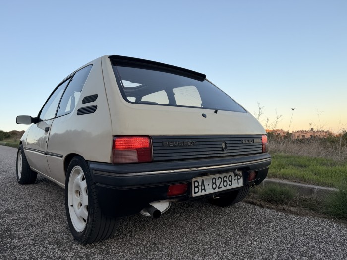

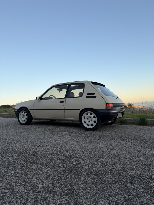

Buen update por acá, estas semanas estuve avanzando bastante con el Indiana y ya se empieza a ver la luz al final del túnel.
En general, fui tachando pendientes básicos para poder usarlo y apuntar a ITV sin ir a ciegas.
Cosas que fui resolviendo
1. Luces
Arreglé todas las luces. Algunas eran lámparas quemadas, otras estaban desconectadas o con contactos feos. Ahora quedó todo funcionando como corresponde. El mando no arreglo nada, ya tenia el de 6 pines, al final el problema era la mugre que habia en todos los contactos, quedo todo todo andando bien por suerte!
2. Refrigeración
Conseguí termostato, también el interruptor del electroventilador de la temperatura correcta, y una manguera que estaba pinchada. Quiero dejar el circuito confiable antes de empezar a hacer kilómetros. Este fin de voy a hacer el cambio, voy a poner termostato de 88° gates, interruptor de 97-92, 92-87. Creo que va a andar bien, ahora tiene algo super bajo no pasa de 80 y el electro esta todo el timepo prendido casi.
3. Starter y detalles de uso diario
Arreglé el cable del starter, que me estaba complicando el arranque en frío y el ralenti hasta que toma temperatura. Tuve que hacer un engendro para que quede andando, pero quedo funcional.
Me ayudo mi suegro que vino de visita, al final un poco los hobbies son mas lindos cuando son compartidos.
4. Pérdidas de aceite
Fui cerrando varias pérdidas chicas. Al final, una de las más molestas terminó siendo una pavada por entusiasmo: de la emoción de darle arranque no ajusté bien la bomba de combustible y perdía aceite por ahí. Ajustado eso, cambió mucho la cosa. sin perdidas (para darme cuenta de esto saque el distribuidor, cambie oring, pense que era la junta de culata, sufri mentalmente, pero al final termino siendo algo super tonto)
5. Puesta a punto
Me conseguí una pistola estroboscópica para dejar el encendido bien. Hasta ahora estaba a punto a oído, que zafa para arrancar y moverlo, pero este finde me voy a poner a jugar en serio y dejarlo fino.
6. Neumáticos y llantas
Puse neumáticos 175/55 R15 y a mi gusto quedaron super bien. No sobresalen del guardabarros para nada, no tocan por dentro y son equivalentes, así que pude mantener las llantas de GTI sin complicarme.
Antes de cambiar consegui unas de chapa 14 usadas y no me gusto para nada como quedo
Con las llantas 14 de chapa:
Pero despues llego papa noel:
Quedo asi:
no sobresalen y no toca adentro
7. Altura trasera
Lo mandé al taller para levantarlo de atrás y me lo dejaron muy alto. En unos días vuelve para bajarlo y dejarlo más recto, porque así quedó demasiado levantado para mi gusto.
Asi estaba:
y asi quedo:
