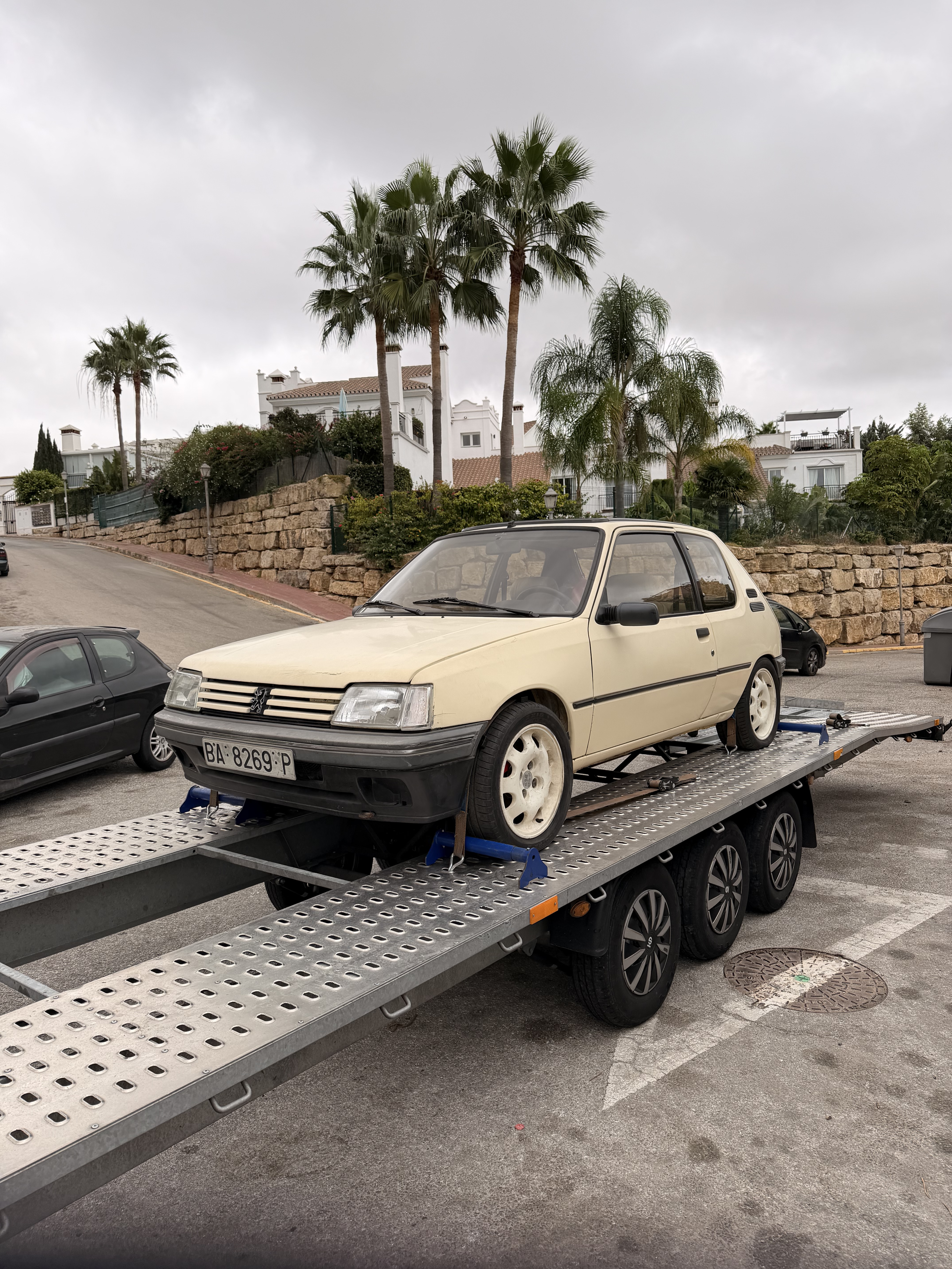

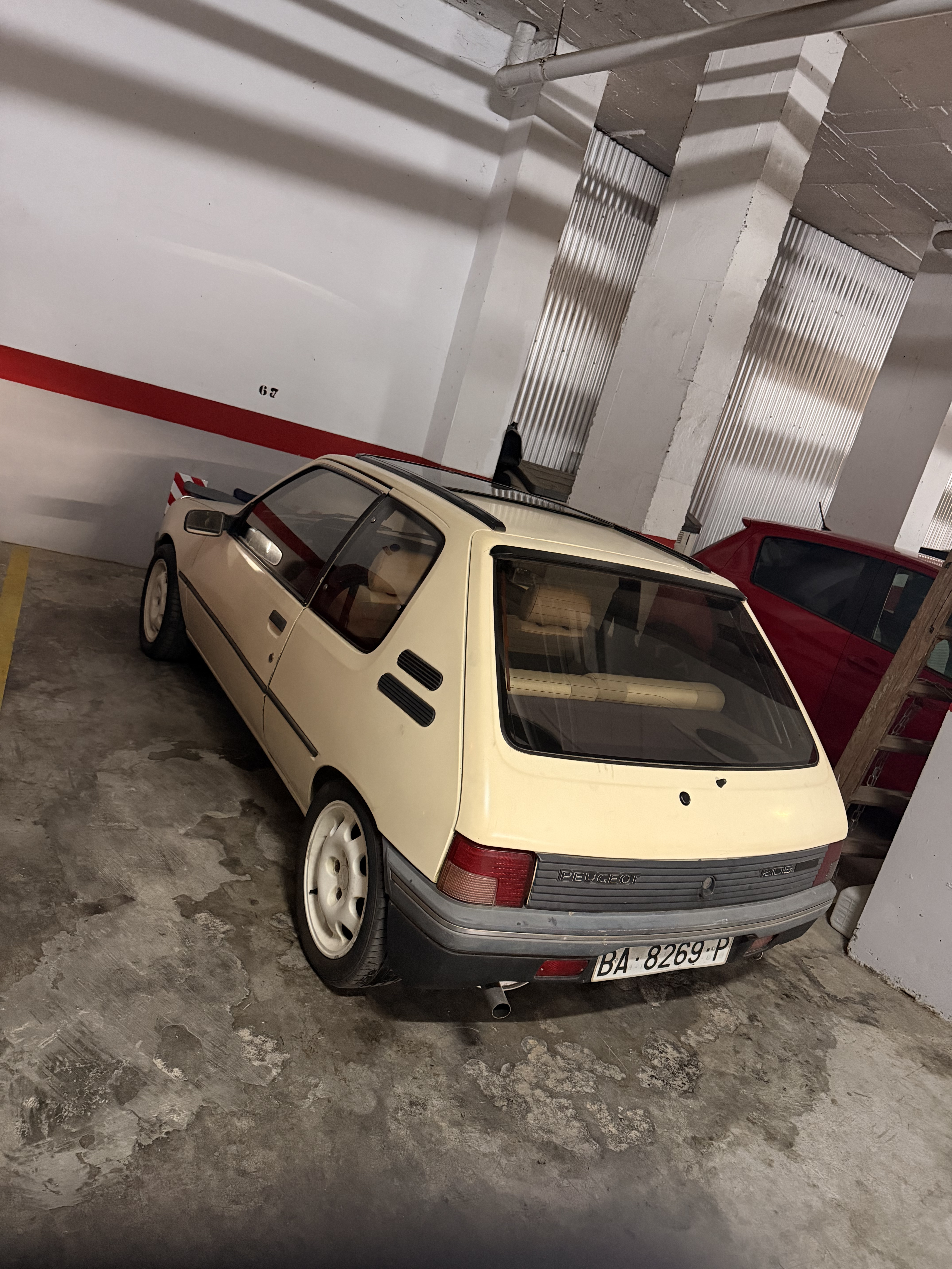

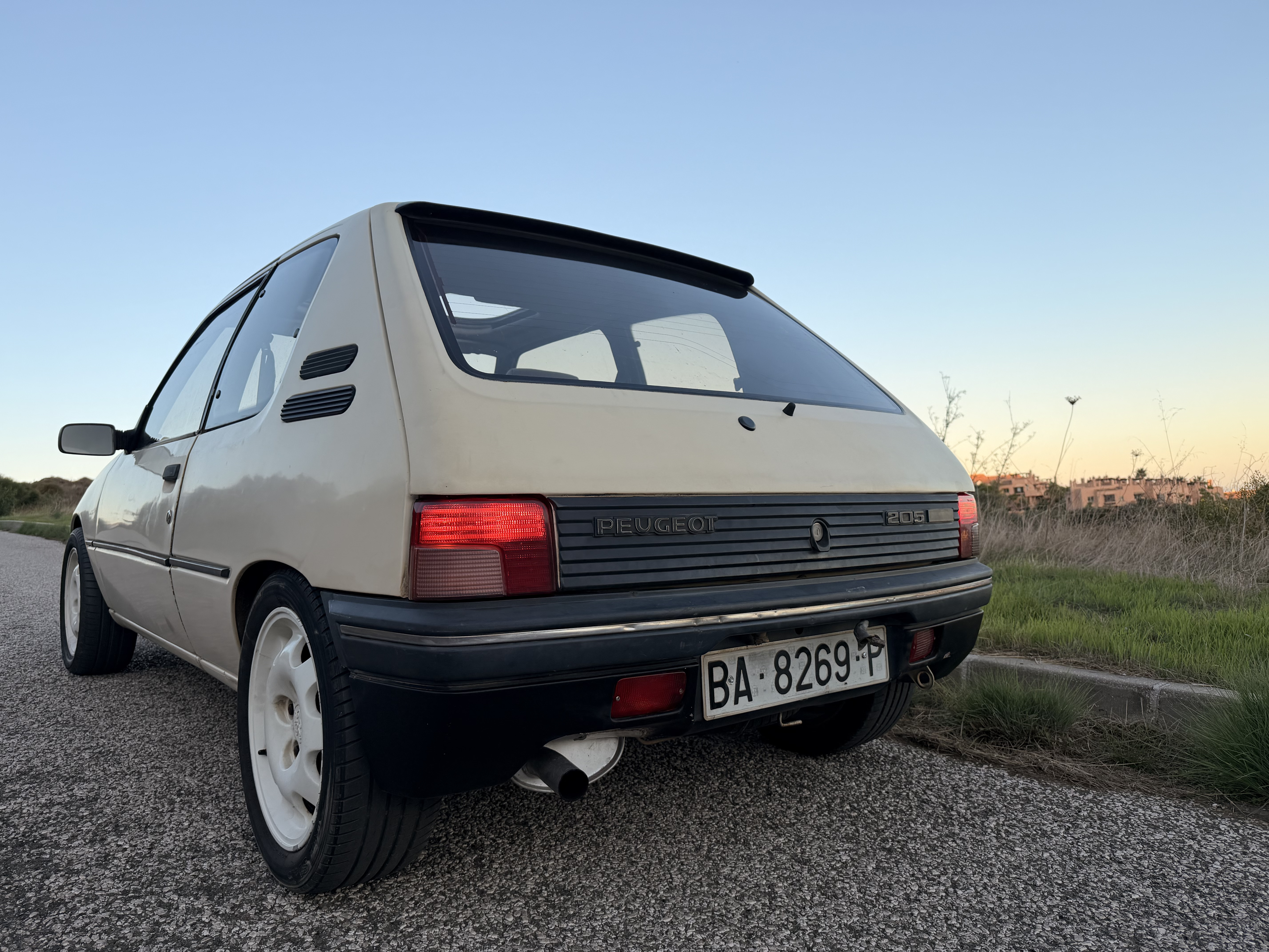

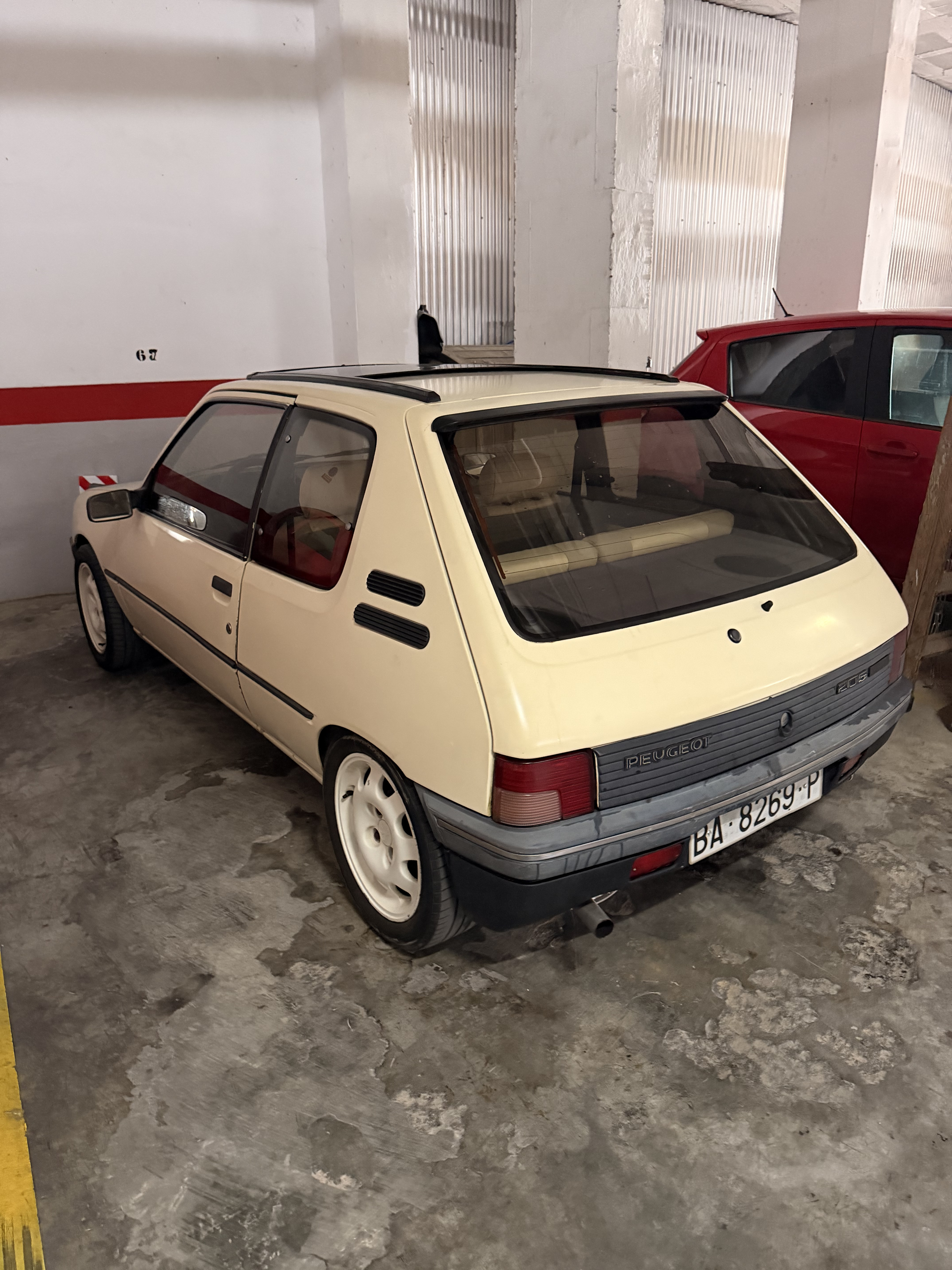

Bueno, volvemos al ruedo después de 9 años sin un 205.
En el medio cambié de país y juré que si algún día volvía, tenía que ser con algo especial... y así fue: ¡me he hecho con un 205 Indiana 1.4!
La unidad en cuestión estuvo varios años parada (última ITV en 2017) y fue nada menos que de Javi @Algomasq90, así que algunos ya sabrán la historia y el mimo que tuvo este coche.
Ahora le toca una nueva etapa conmigo.
👉 Montaje actual:
Motor de AX GT
Cuna de GTI
Frenos 266 mm
Aire acondicionado
Y un largo etcétera de mejoras y detalles que Javi fue dejando en su paso.
El motor gira libre, tiene buena compresión, y hace un rato al acomodar los cables de bujías (creo que estaban cruzados) ya intentó arrancar.
Así que pinta bien el comienzo.
Empieza el largo proceso de devolverlo a la vida, pero con una base muy buena y muchas ganas de hacerlo bien.
Dejo unas fotos y, como siempre, iré actualizando por aquí los avances y anécdotas del rescate.
Dejo tambien el instagram donde, si me dedico un buen tiempo, ire subiendo avances.
[instagram2]https://www.instagram.com/noventeando/[/instagram2]
El Megane Cabrio tambien es mio, pero bueno eso para otro foro jaja.

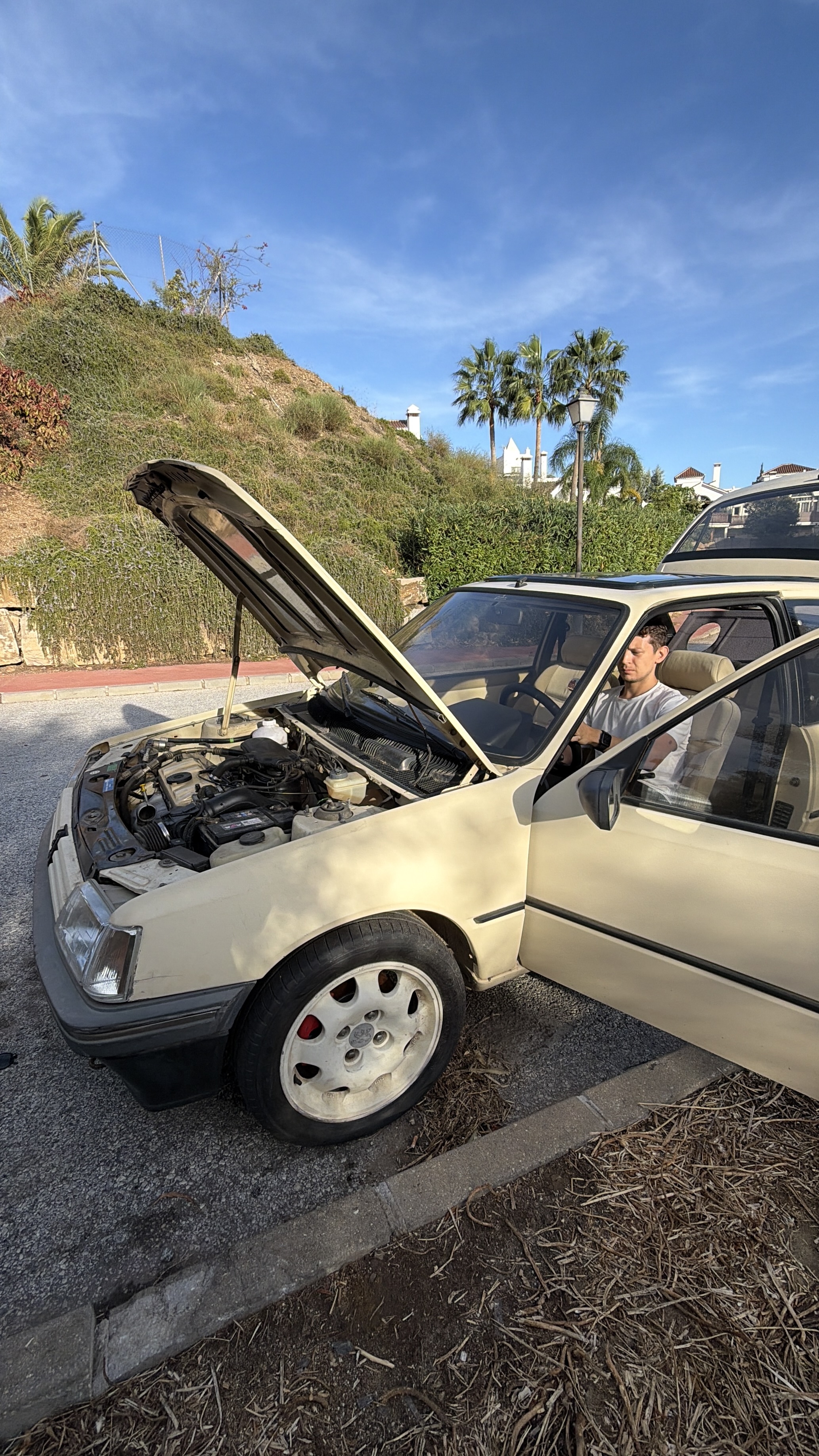

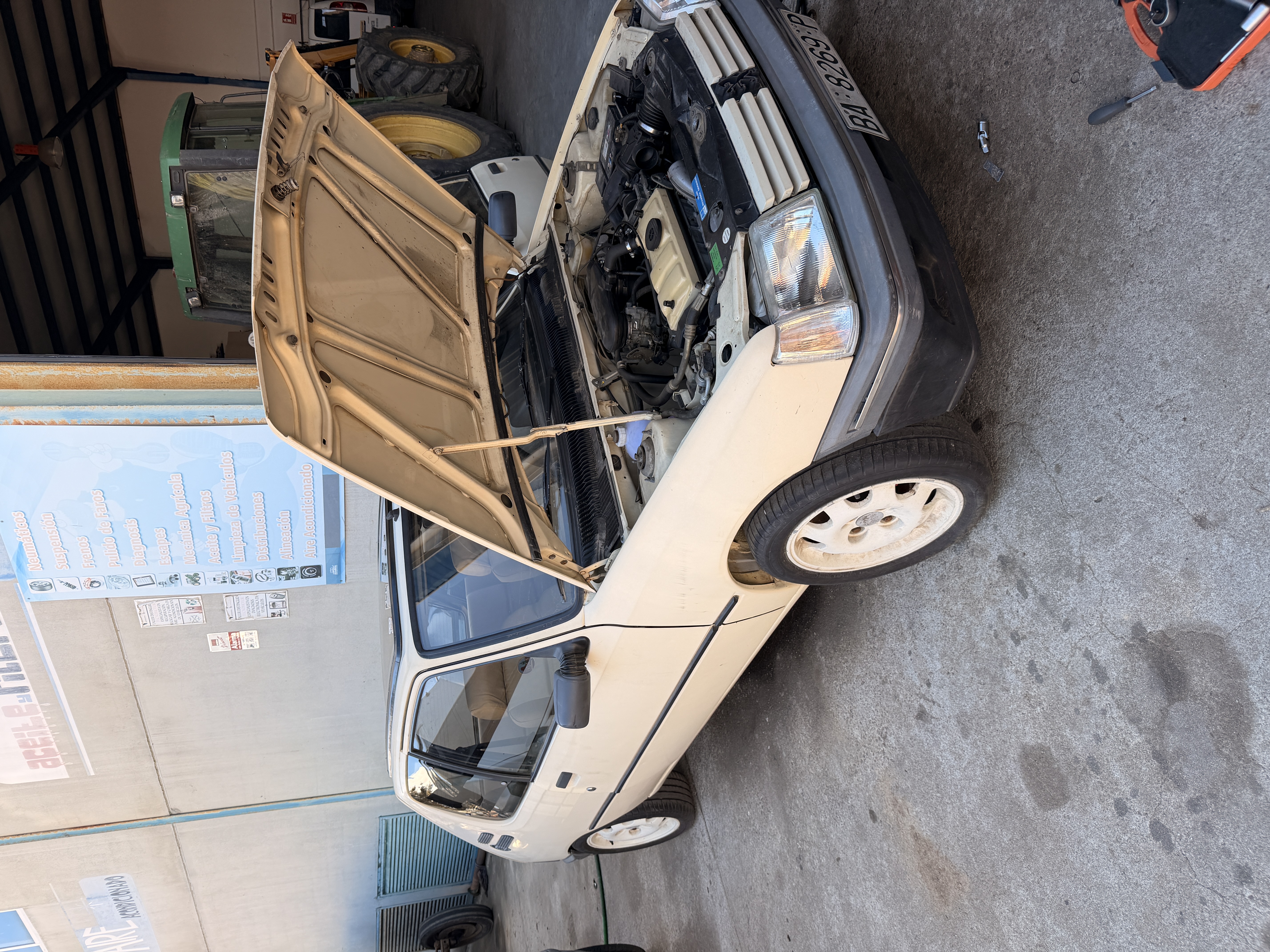

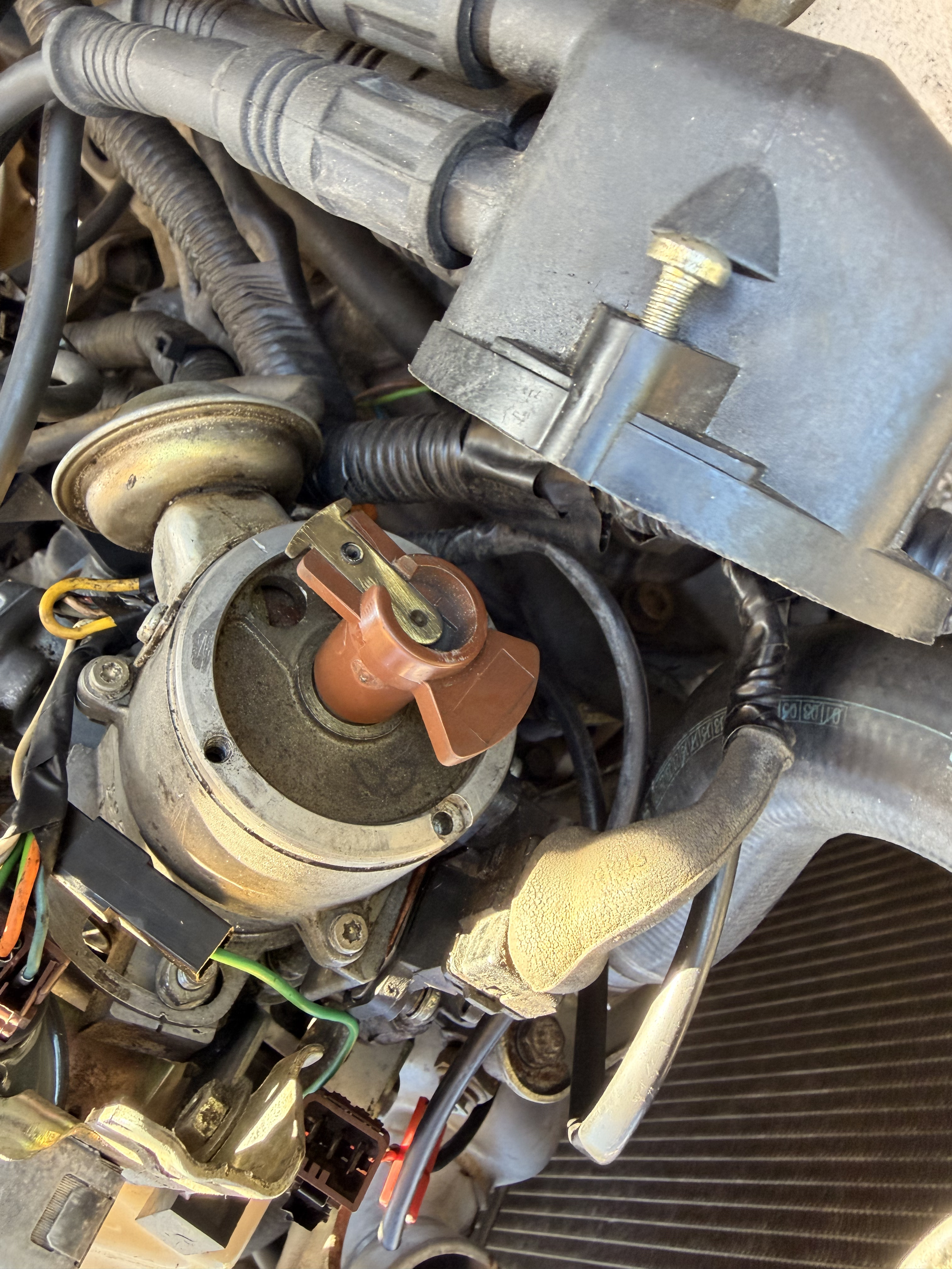

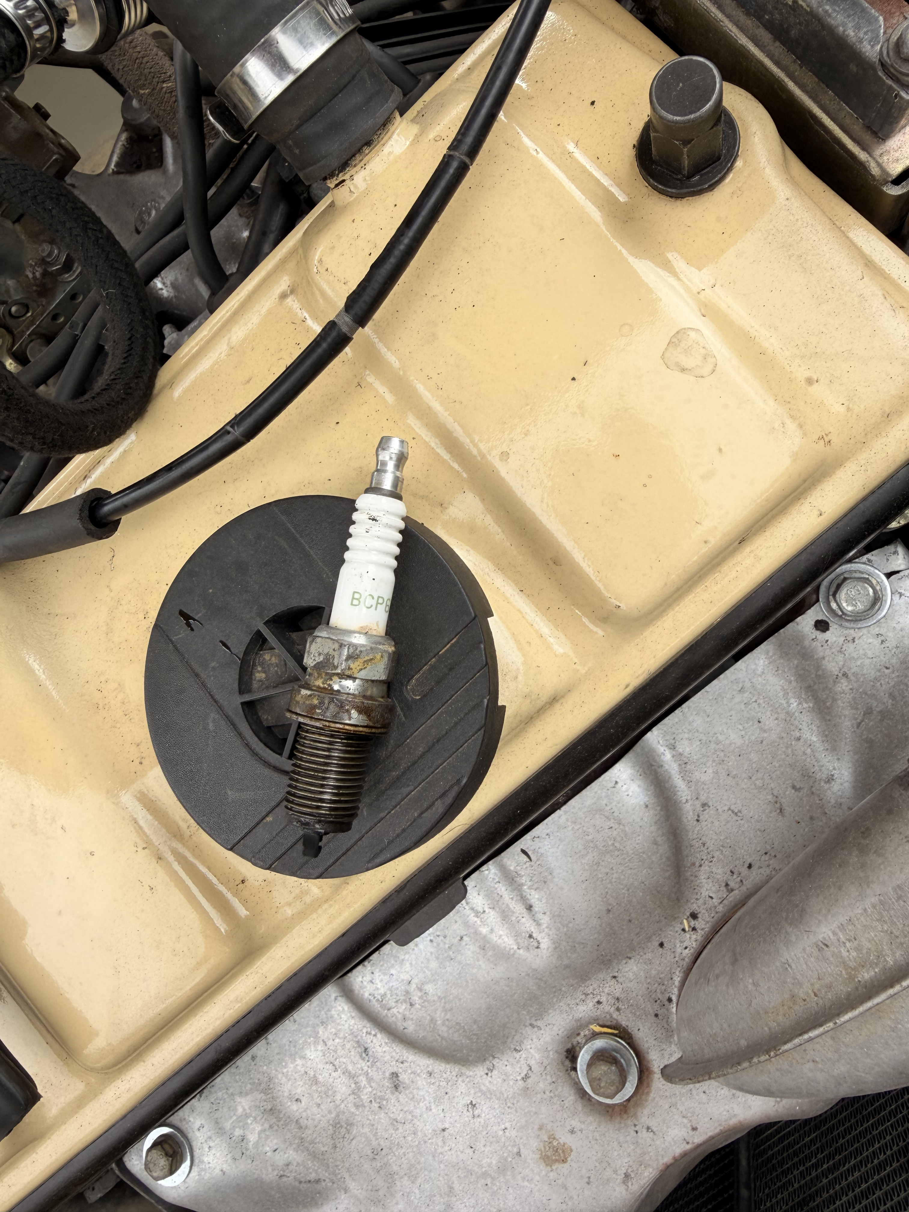

Muy buenas noticias por aca.
Le dedique, un par de horas y llegue a esto:
Diagnostico de porque no funcionaba:
- Bomba gasolina no funcionaba
- Cables de bujias en cualquier orden
- Distribuidor en cualquier posicion.
Dejo que hice por si a alguien le sirve:
Primero cambie la gasolina vieja del tanque, con una de las bombas manuales de los diesel, saque el combustible viejo (casi no tenia) y le agregue bastante combustible fresco. Puse la misma bomba manual, la de toda la vida de los diesels, en la entrada de la bomba, y con una manguera transparente saque toda la gasolina que habia en la linea hasta que salio con el color de la gasolina limpia.
Entonces ahi cambie la bomba, verifique llegue gasolina al carburador.
Listo, combustible llegaba.
Ahora tocaba con el encendido.

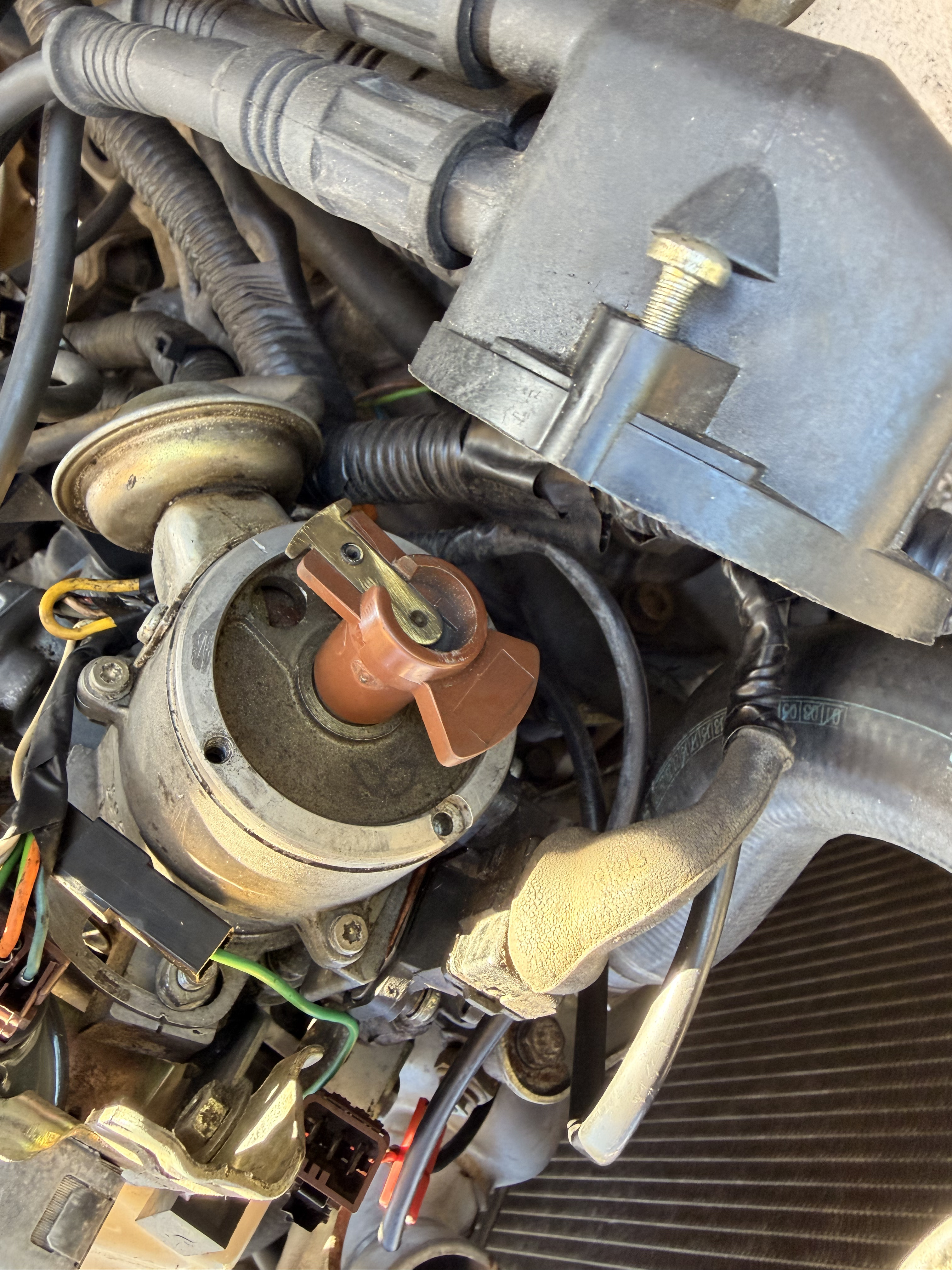

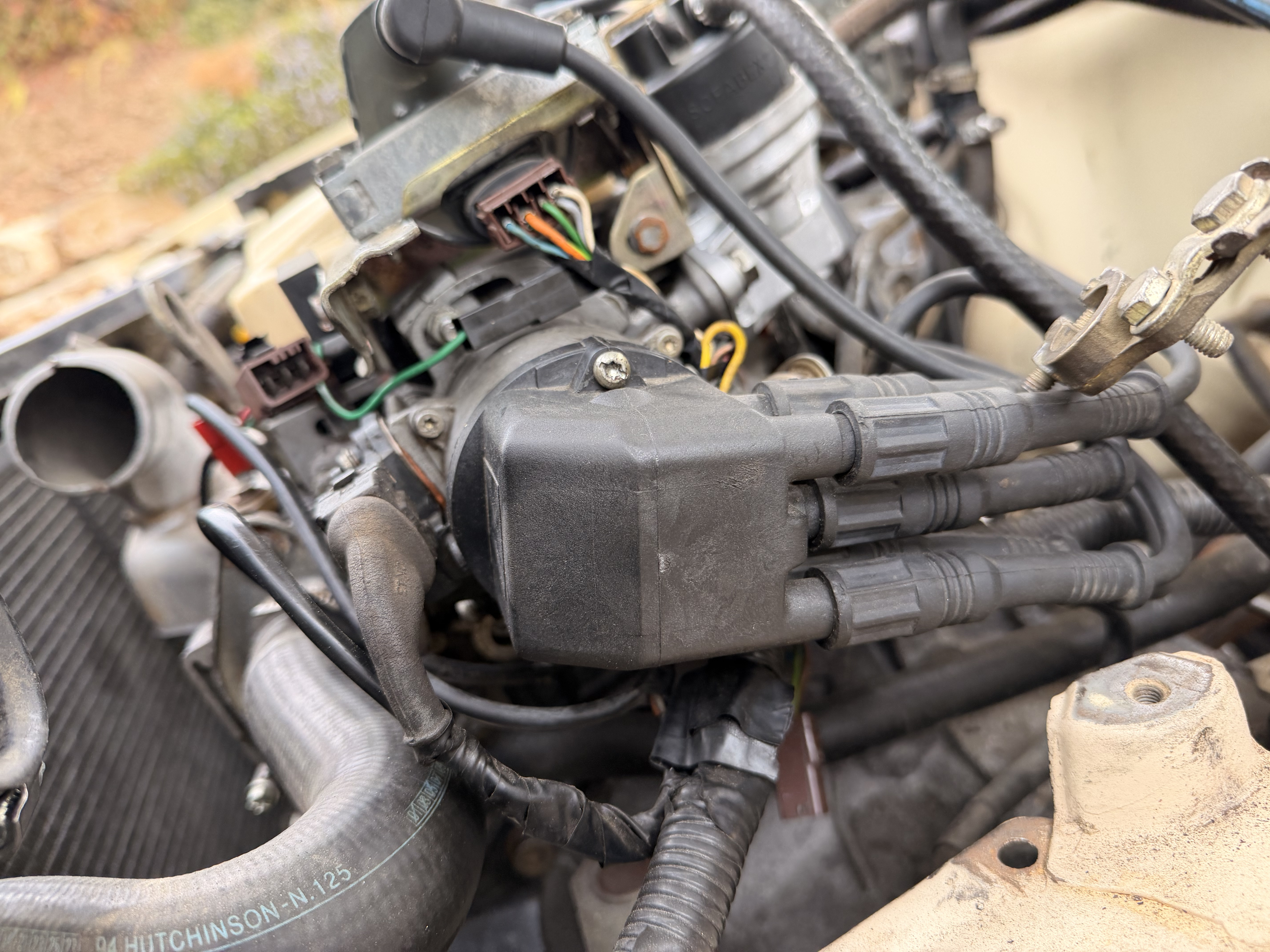

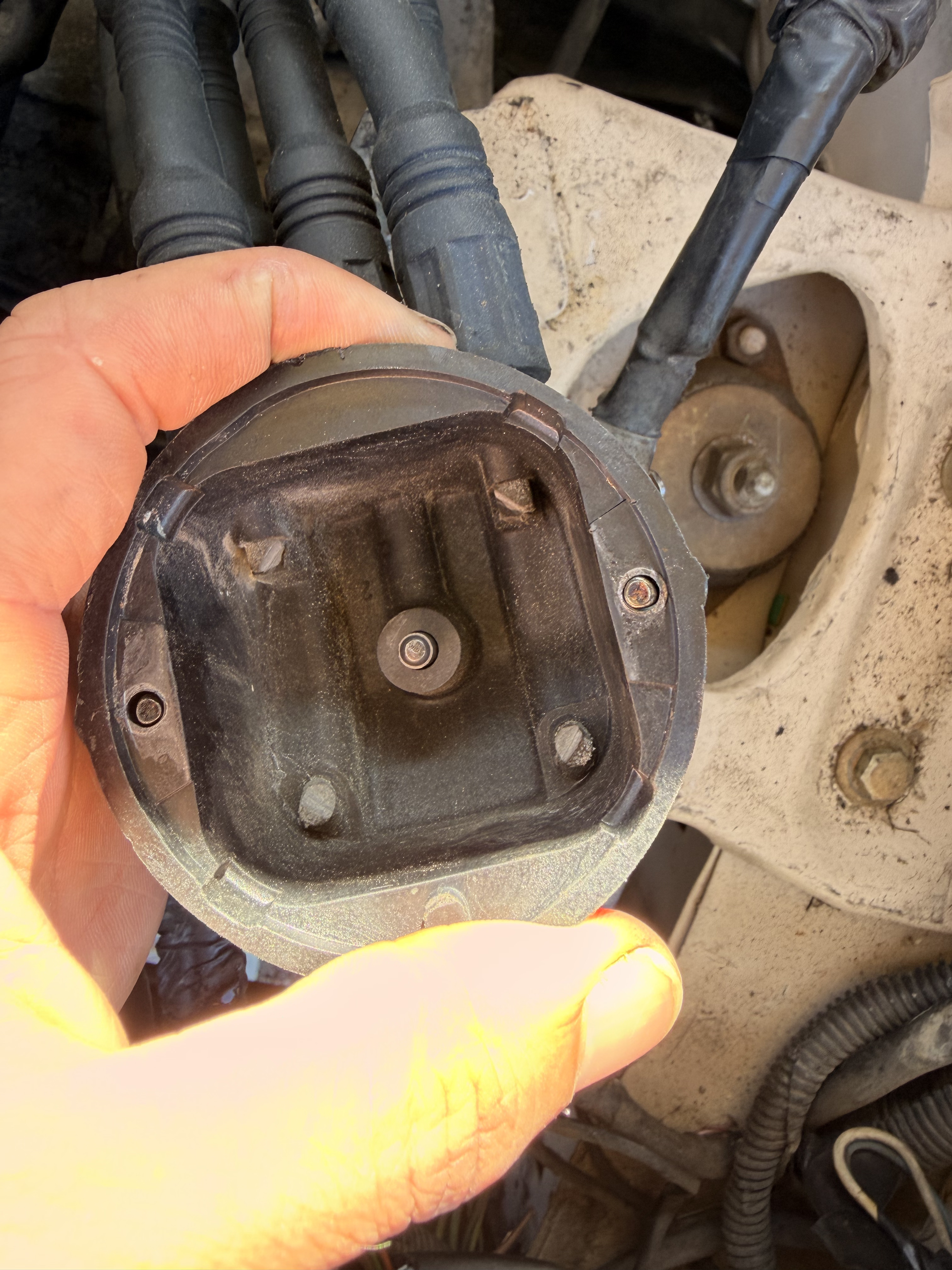

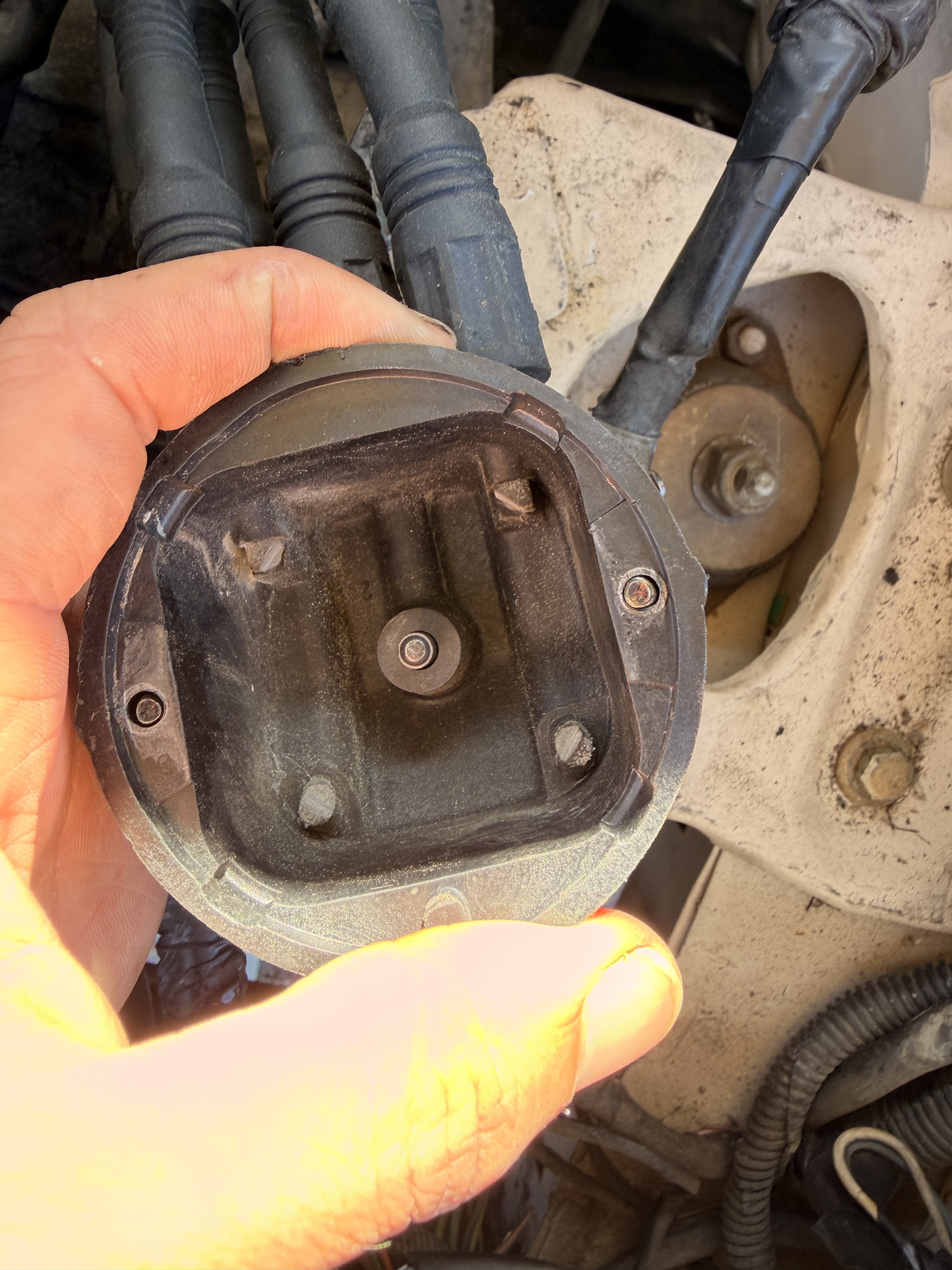

Puse el cilindro 1 (lado caja) en PMS, para eso movi el motor con una llave desde la polea del cigueñal hasta que el cilindro 1 quede arriba de todo, y verifique mirando las levas y balancines como primero se abre admision, luego el cilindro sube (para esto saque la bujia y con un palito iba mirando como subia), una vez que llego al punto superior y ambas valvulas estan cerradas tenemos el PMS.
Con el PMS, me fui al distribuidor e identifique cual era la salida del distribuidor correspondiente (viendo a donde apuntaba el rotor), a partir de ahi, en sentido horario comence a conectar los cables, en orden 1 3 4 2.
Listo todo sincronizado, combustible y encendido.
El carburador no tiene el cable del starter/cebador. entonces lo active a mano.
Intente darle arranque, y en el tercer intento arranco!!!!!
La felicidad de ese momento no tiene explicacion.
Dejo algunas fotos del proceso y tambien un video del arranque. (Y despues se vienen las preguntas)
Preguntas:
1- Suena RARISIMO, como si estuviera fuera de punto, movi el distri para adelante para atras, pero no mejora, probe el calado del motor con brocas y esta bien, aparentemente. Puede ser que este un diente movido la correa de distribucion en el arbol de levas? porque pienso esto, porque el distribuidor, para que arranque y quede bien, queda casi por completo girado en sentido horario. Esto me paso una vez en un 205, pero no estoy 100% seguro que sea el caso, que opinan
2- No tiene fuerza, puede ser carburacion, estado de cables y bujias (que ya los pedi nuevos), pero no tiene fuerza en lo absoluto, lo movi unos metros y le costo HORRORES, subir una cuesta minima. Podria ser lo mismo del punto 1? Que opinan?
Super contento con el auto, arranco mucho mas rapido de lo que pensaba, se pudo mover por sus propios medios, me quedan mil cosas para revisar y hacerle de cara a que se pueda mover por sus propios medios y apuntar a pasar la ITV, tengo que homologar el cambio de frenos (tiene 266 mm delante) y tambien los cambios en la suspension.
Pero primero tengo que lograr que regule bien y pueda salir del garage.
Muy contento para que hayan pasado solo un par de dias.
Espero en algun momento poder ir a alguna KDD.
Hasta la proxima
Mensajes: 7054
Si has colocado el orden de cables en sentido horario es normal que no funcione como toca, ya que el distribuidor gira al contrario!!
Para encontrar PMS puedes hacerlo más fácilmente colocando la rayita del volante motor en el 0 de la escala de calado de encendido, en la ventana que hay entre la caja de cambios y el motor. Una vez consigas que regule con normalidad es ahí donde has de fijarte para ajustar bien con la pistola estroboscópica

die5 escribió: Sab, Nov 01 2025, 10:52 Si has colocado el orden de cables en sentido horario es normal que no funcione como toca, ya que el distribuidor gira al contrario!!
Aaaaaaaaah mucho chat GPT, pero al final me salvo el foro. GRACIAS!
Con razon! Si, lo revise y si lo habia puesto en sentido horario.
Lo increible es que el auto arranca asi, mal puesto.

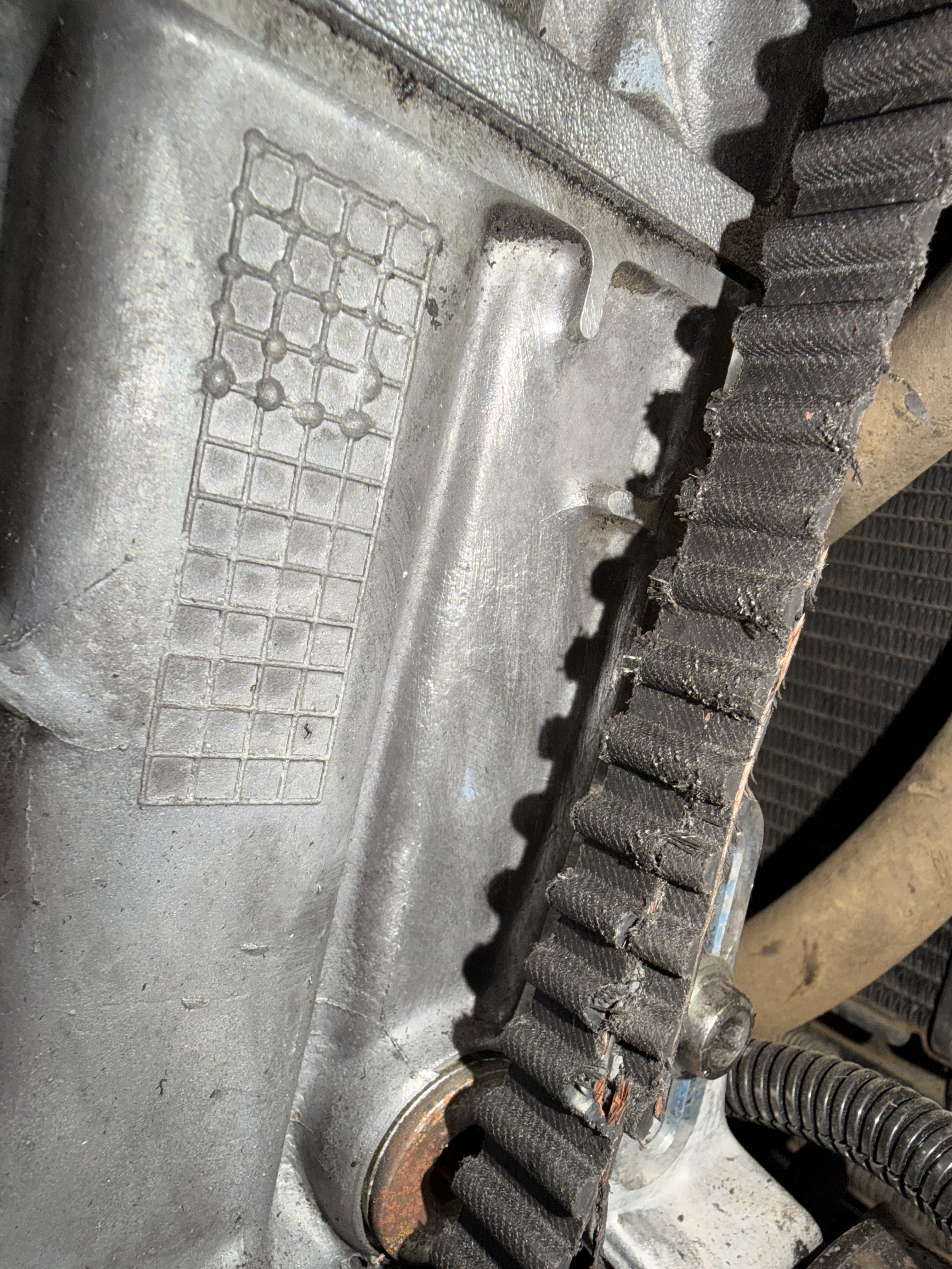

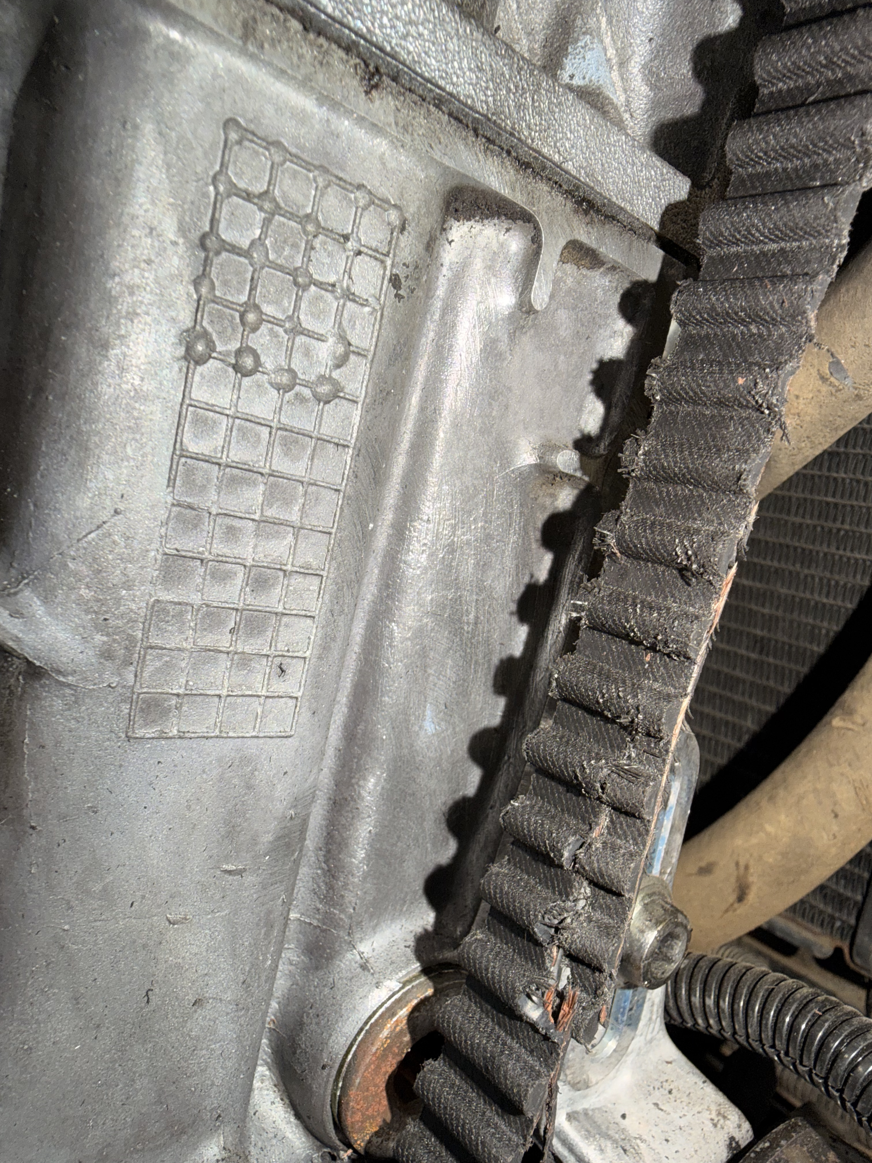

Lo cambiaria, pero hoy revisando la distribucion me encontre con esto:
Asi que toca cambio de correa, a esperar que lleguen los repuestos. :indeciso

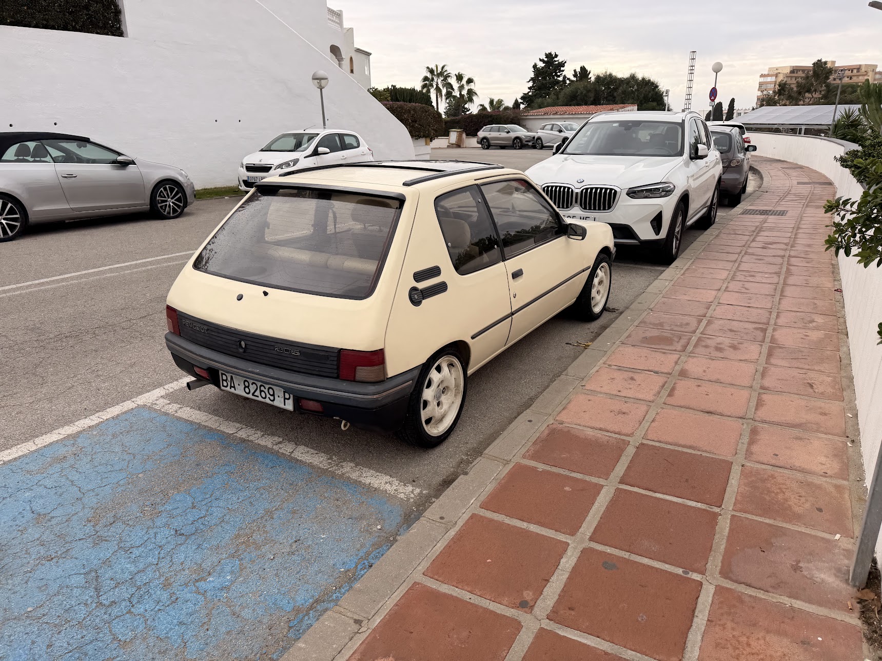

Cambie la correa, puse los cables en el orden correcto 1342 (anti horario)
Y ahora si!!!
Increible lo lindo que regula y lo parejo que arranca y se mueve!
Ahora tengo que apuntar a la ITV
Con respecto a eso tengo un par de preguntas:
Frenos:
Tiene montado, no homologado frenos 266mm con ventilados y bomba de 20 mm
Tengo estas opciones:
A- Homologar lo que tengo actualmente, con el consiguiente gasto que lleva
B- Montar 247 de origen, a lo sumo 247 ventilados, y me ahorro homologar?
C- Sacarle la pintura roja a los calipers e ir a la ITV a ver que pasa, seguro un rechazo u observacion por cambio no homologado.
Que harian ustedes?
Yo no busco correr con el auto ni mucho mas, pero si quiero una frenada buena.
Despues me queda pendiente:
Luces varias, no anda el guiño delantero izquierdo, tengo que revisar cableado y lampara.
Tampoco la señal de luces, (pero si las altas), creo que esto es el mando de luces.

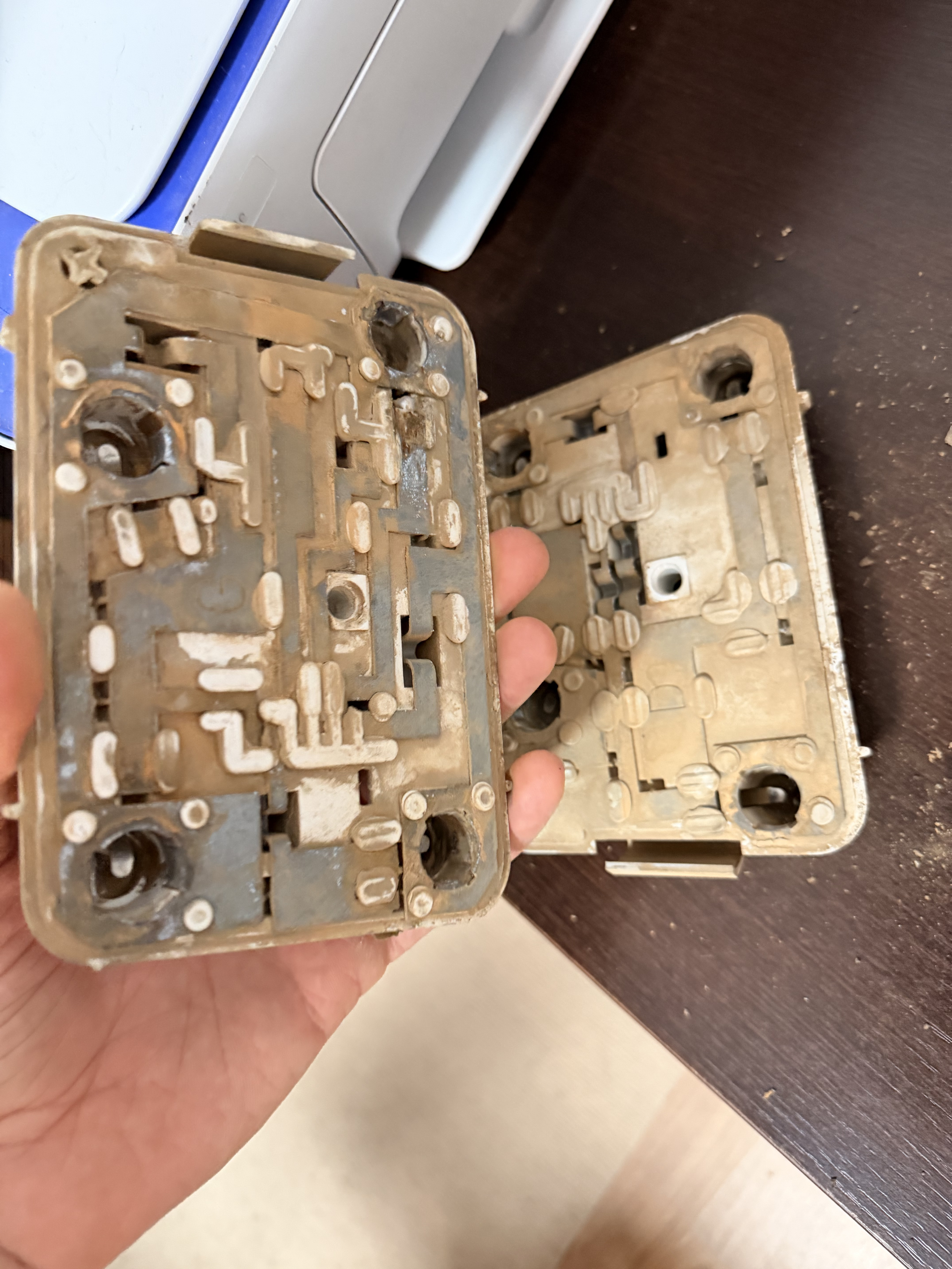

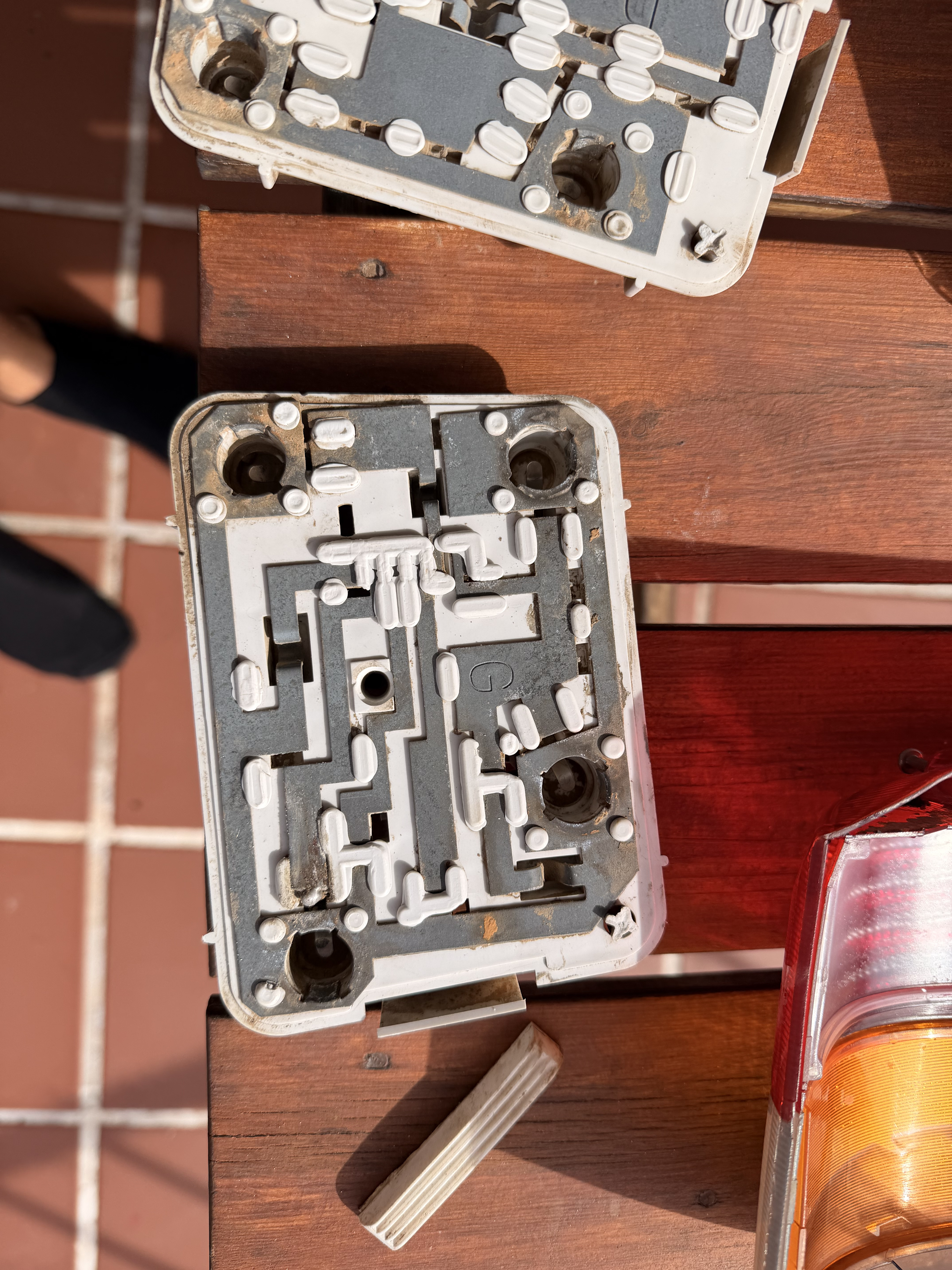

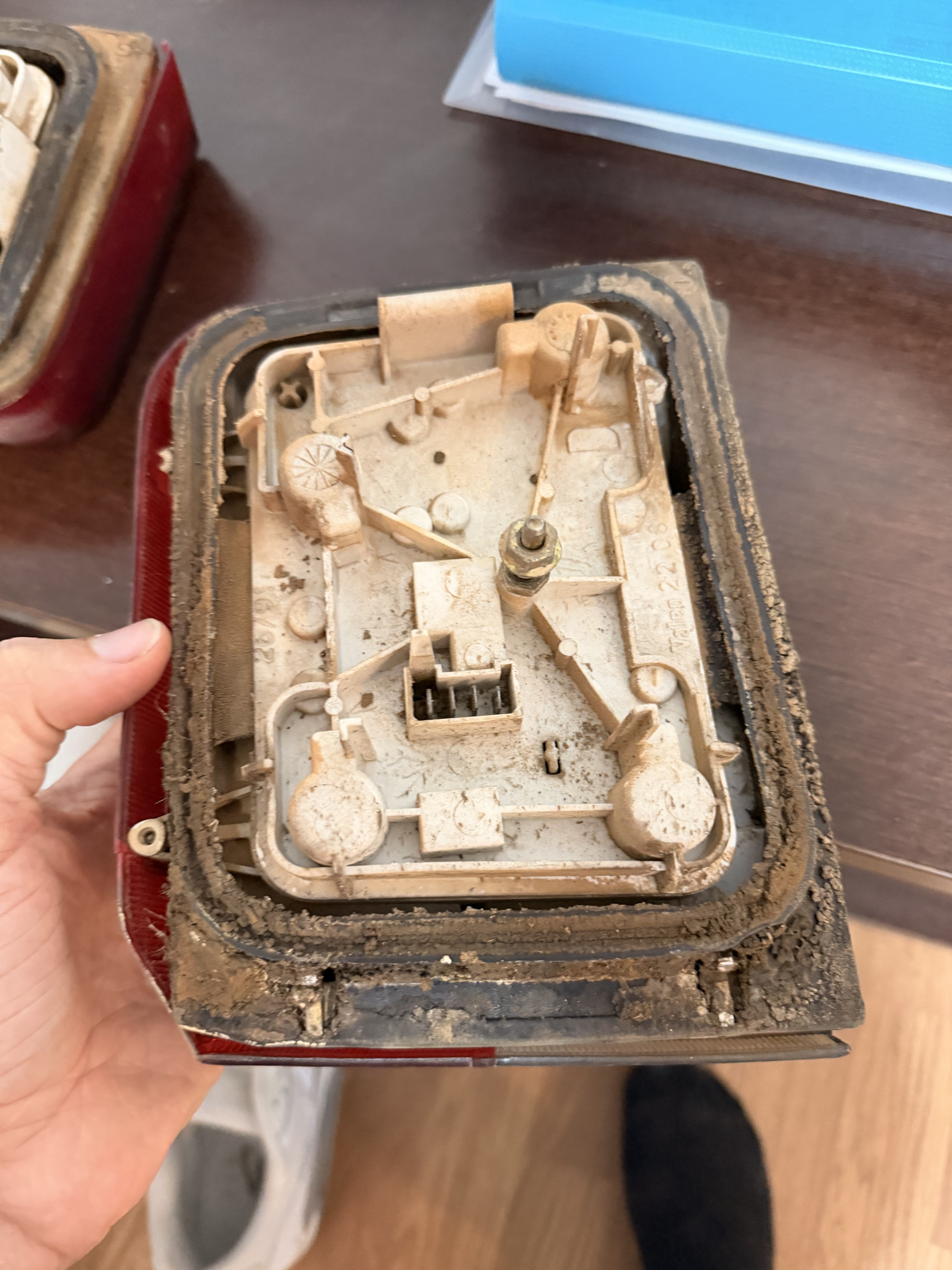

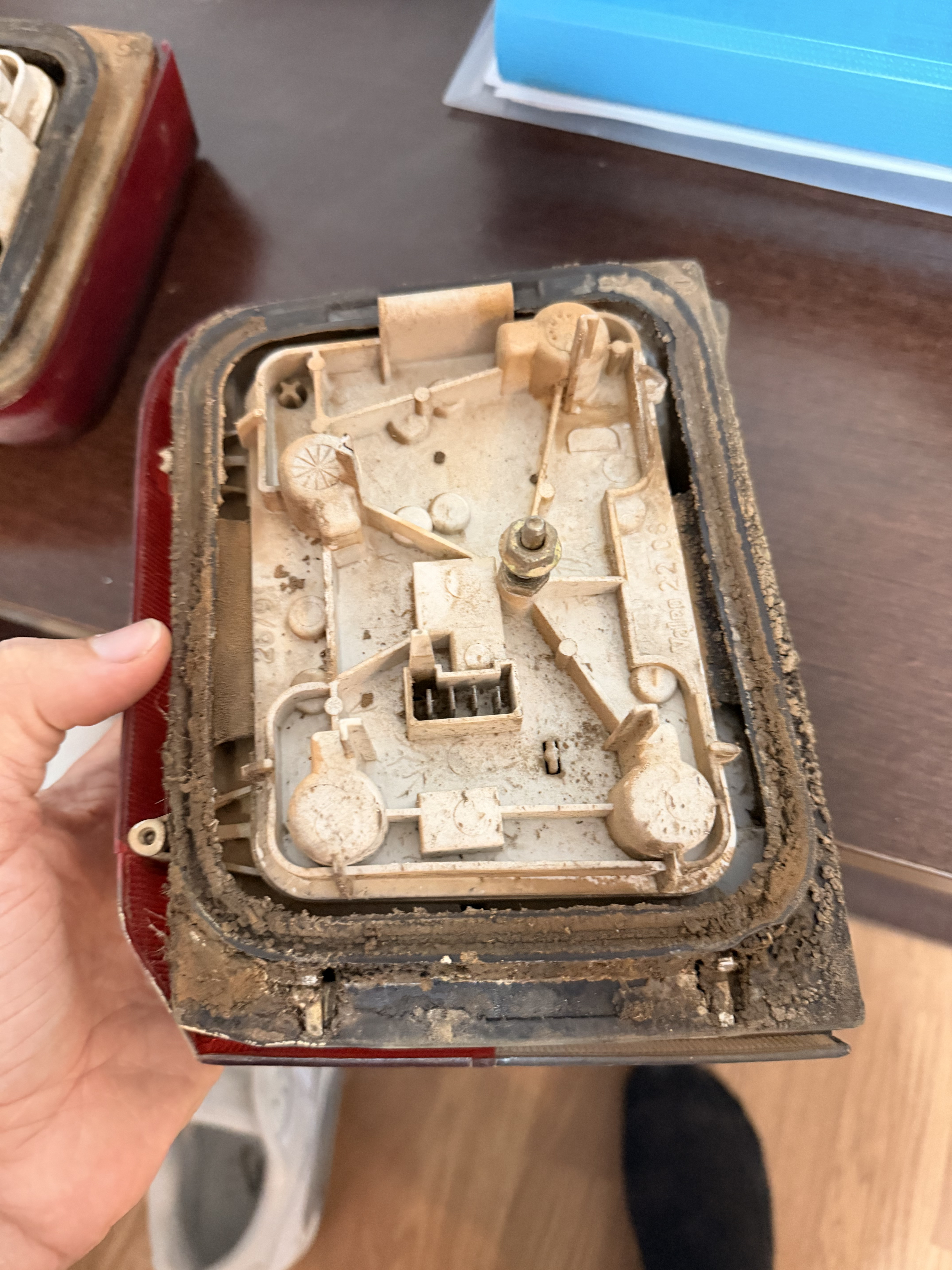

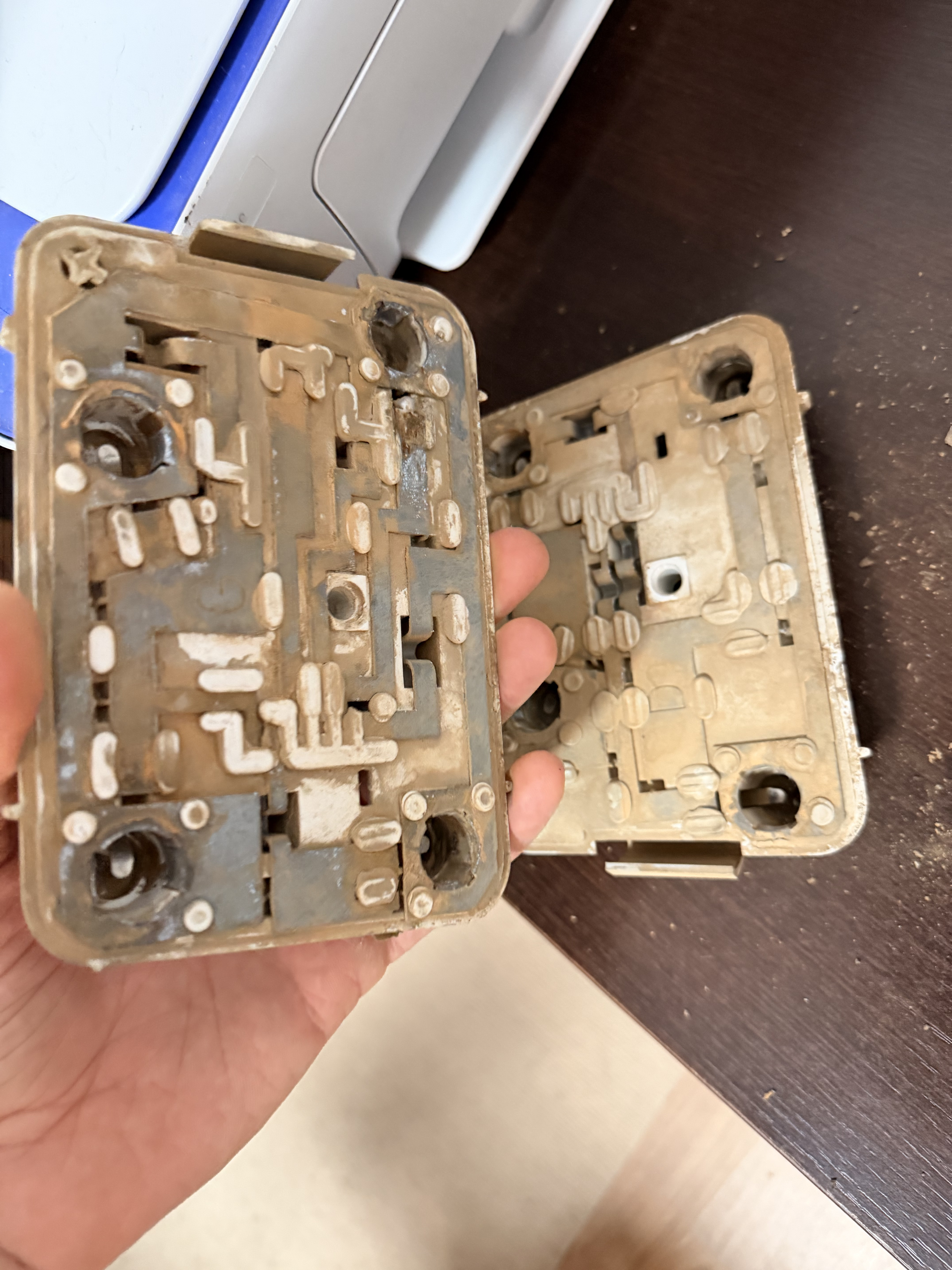

Luz de freno no funciona, voy a desmontar los faros traseros y limpiarlos, tienen muchisima tierra acumulada de estos años
Regular frenos traseros, el pedal se va un poco abajo, pero si pongo unos puntos de freno de mano, mejora notablemente el tacto, pero los tornillos de las ruedas estan imposibles.

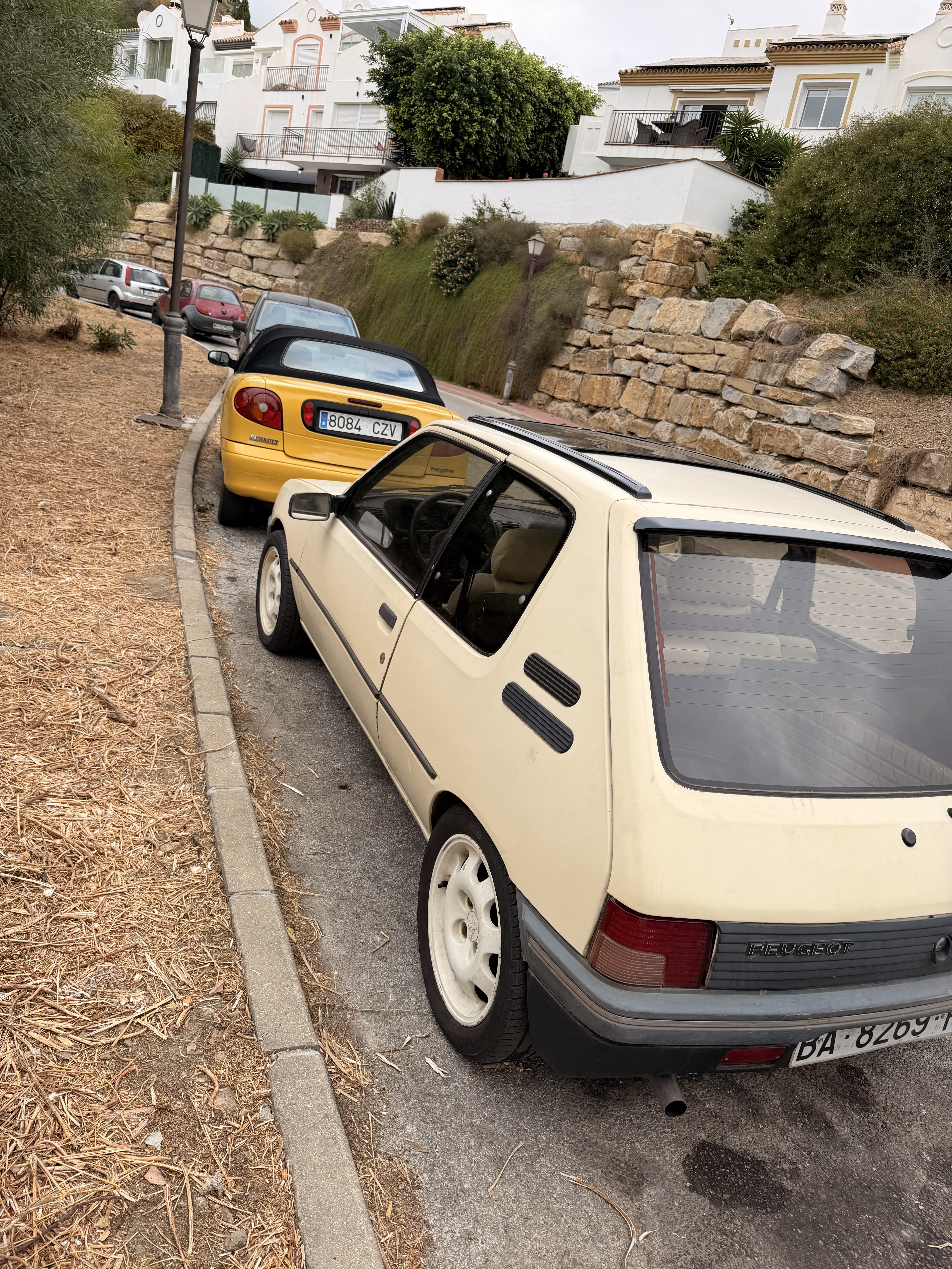

Pero mas alla de todo lo que falta, hoy pudo moverse por sus propios medios bien, y despues de vaya a saber cuantos años le pude dar un lavado de exterior.
Seguramente tenga que pulirlo, porque la pintura necesita recuperar brillo, pero quedara para mas adelante.
Dejo algunas fotos

De freno pinta a que el aproximador automático trasero no está funcionando, puedes intentar ajustarlo pero si a estado tiempo parado tampoco me fiaría del estado de los bombines, cambiaría el kit completo y estaría.

La caja hacía un ruido en ralentí. Revisé y no tenía aceite. Se la cambie, va, abri el tapon de vaciado, salieron 10 cc con toda la furia. Le agregue hasta que salio por el tapon superior, y por suerte dejo de hacer el ruido los cambios entran perfecto todo bien, sin perdidas a la vista.
Ya casi todas las luces funcionan. Habia algunas lamparas descoenctadas, otras quemadas. Tuve que desarmar los faros traseros y limpiar el circuito: estaba muy sucio.
Las de posición fue lo más simple: era un fusible. Lo cambié (puse el mismo de 5 amperes que habia) y el tablero encendió. De paso revisé todos los fusibles, el resto estaban bien.

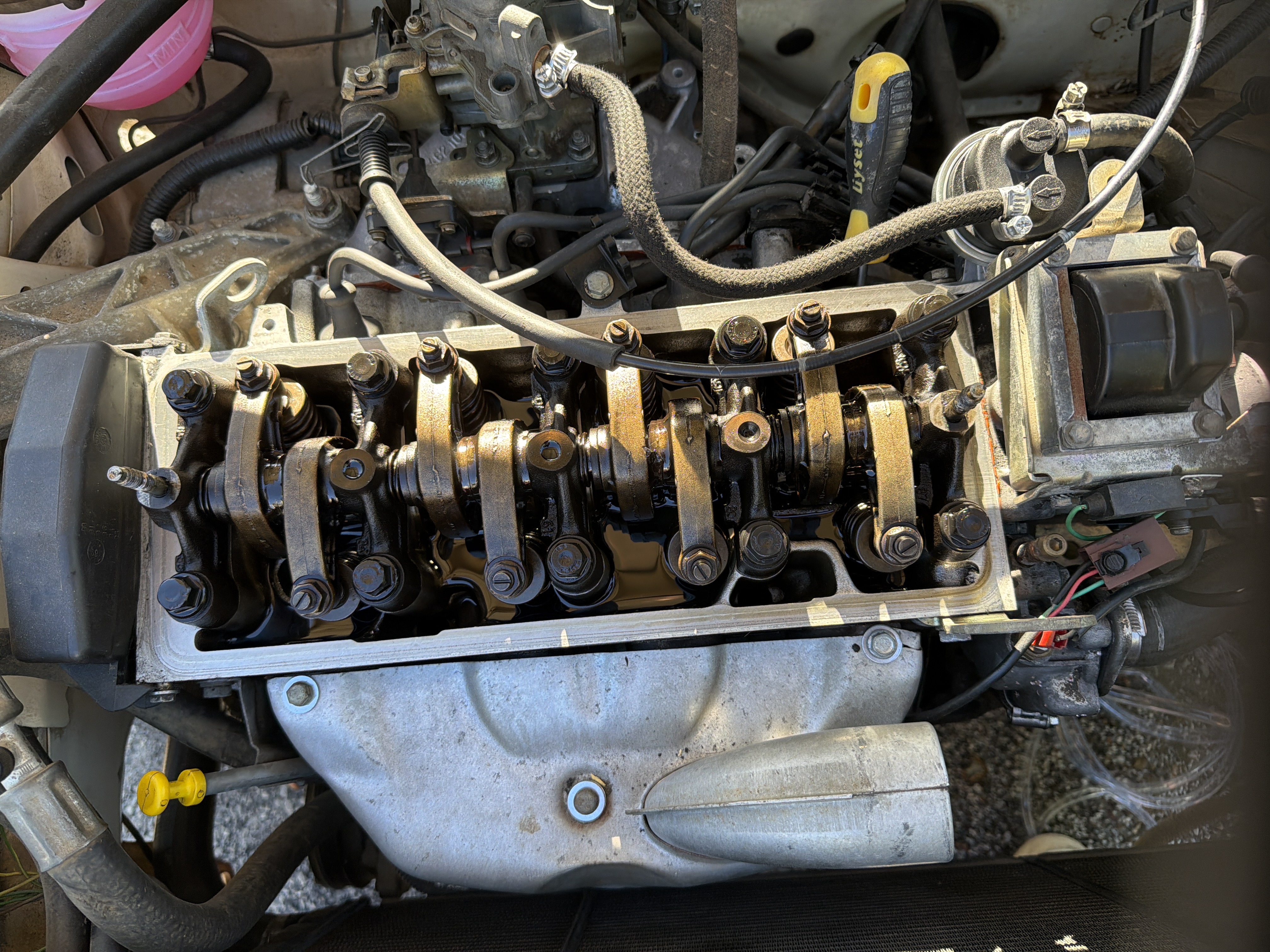

Tambien tengo que regularle valvulas, pero por ahora va bien.

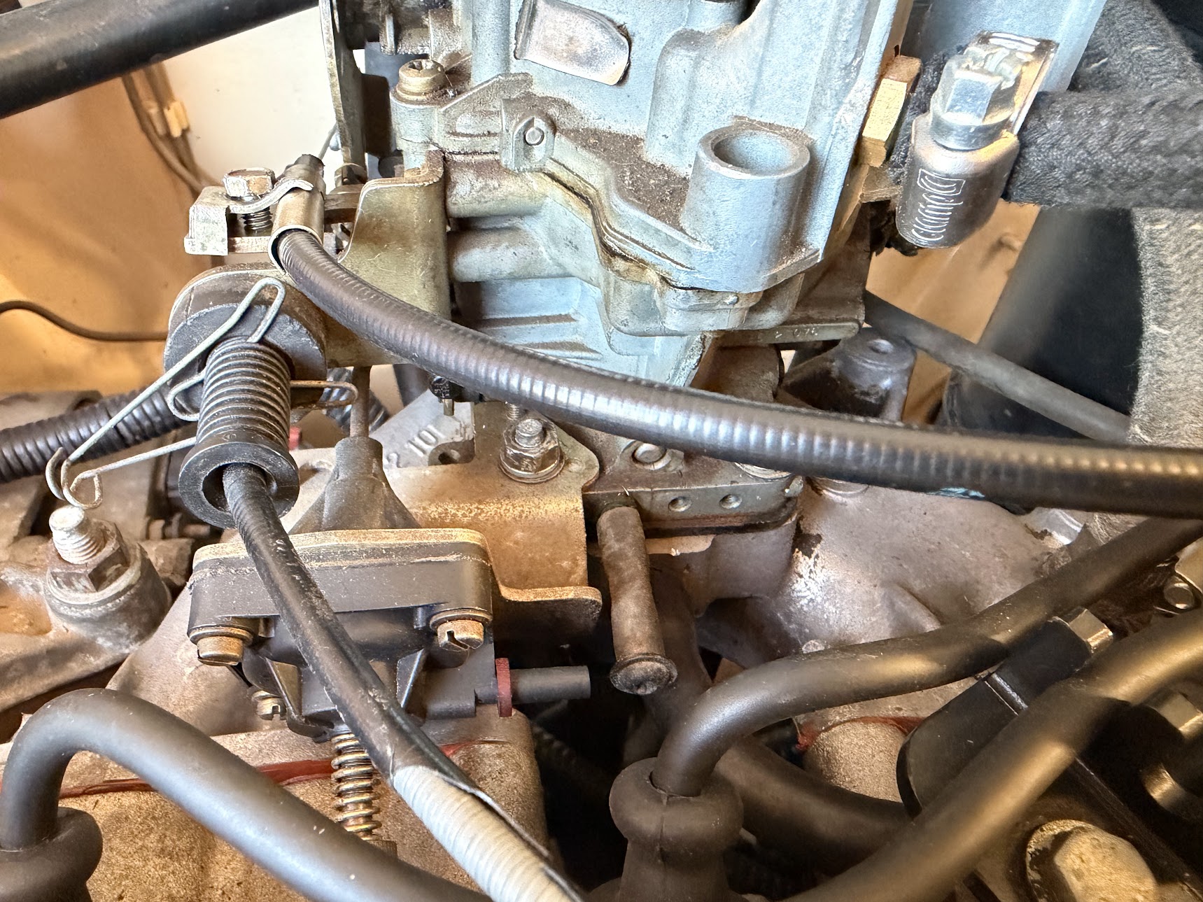

Le consegui el cable del starter, asi que esperando que llegue (ahora abro el capot, lo acciono) lo arranco y luego lo saco. (igual sin el arranca bien, pero no regula, o regula muy bajo en frio)

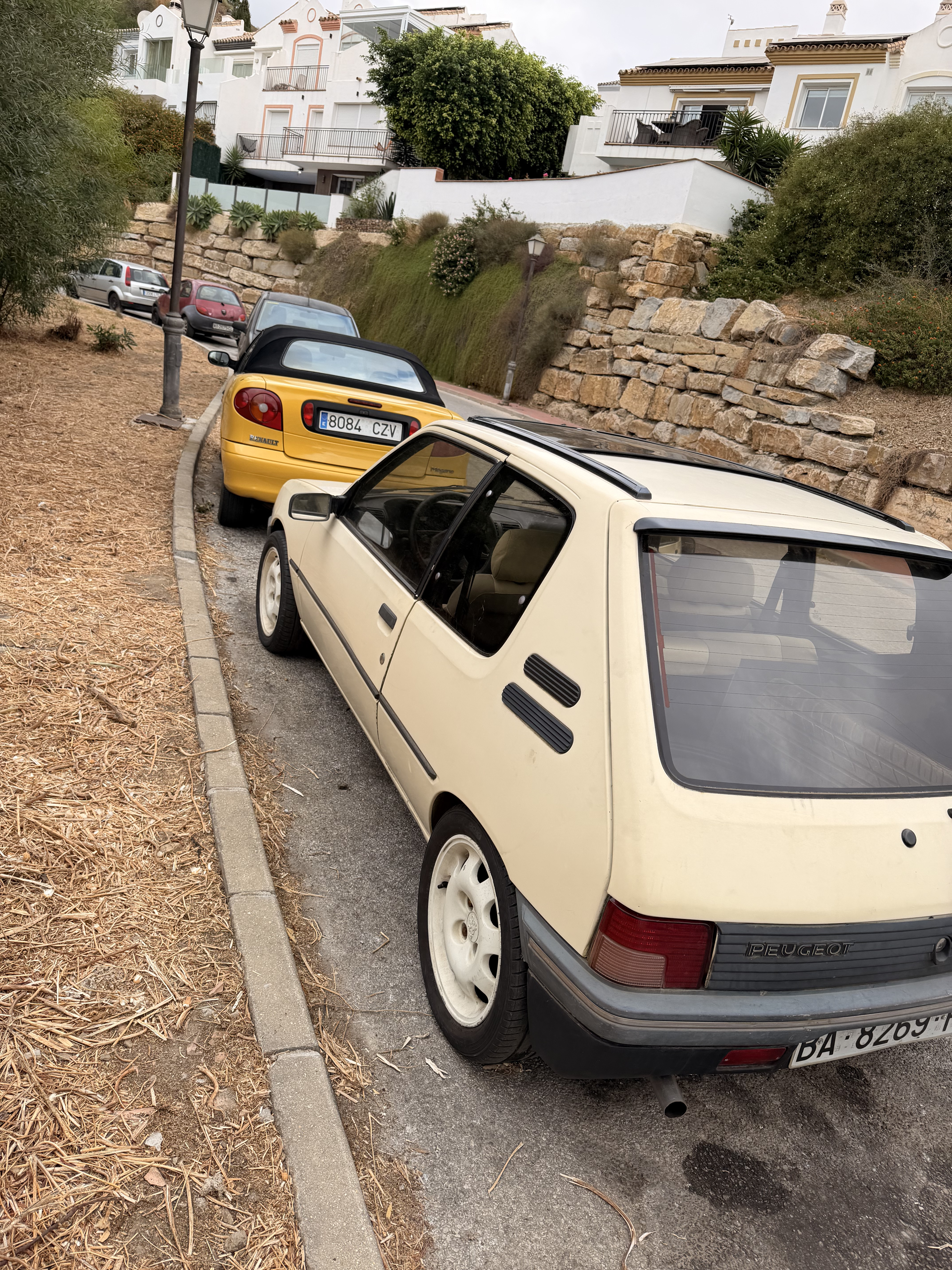

Buen update por acá, estas semanas estuve avanzando bastante con el Indiana y ya se empieza a ver la luz al final del túnel.
En general, fui tachando pendientes básicos para poder usarlo y apuntar a ITV sin ir a ciegas.

Arreglé el cable del starter, que me estaba complicando el arranque en frío y el ralenti hasta que toma temperatura. Tuve que hacer un engendro para que quede andando, pero quedo funcional.
Me ayudo mi suegro que vino de visita, al final un poco los hobbies son mas lindos cuando son compartidos.

6. Neumáticos y llantas
Puse neumáticos 175/55 R15 y a mi gusto quedaron super bien. No sobresalen del guardabarros para nada, no tocan por dentro y son equivalentes, así que pude mantener las llantas de GTI sin complicarme.
Antes de cambiar consegui unas de chapa 14 usadas y no me gusto para nada como quedo
Con las llantas 14 de chapa:
Pero despues llego papa noel:
Quedo asi:
no sobresalen y no toca adentro

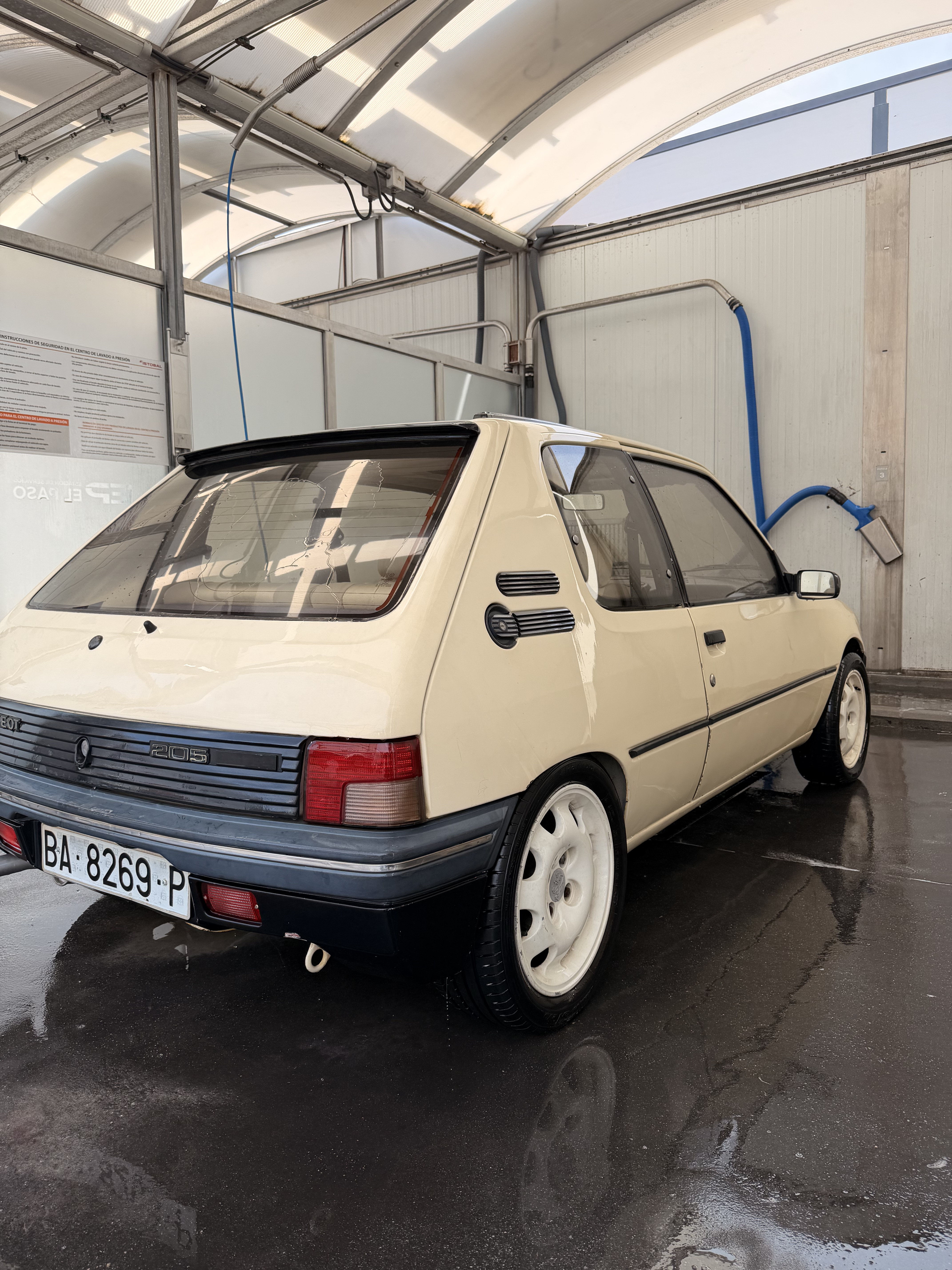

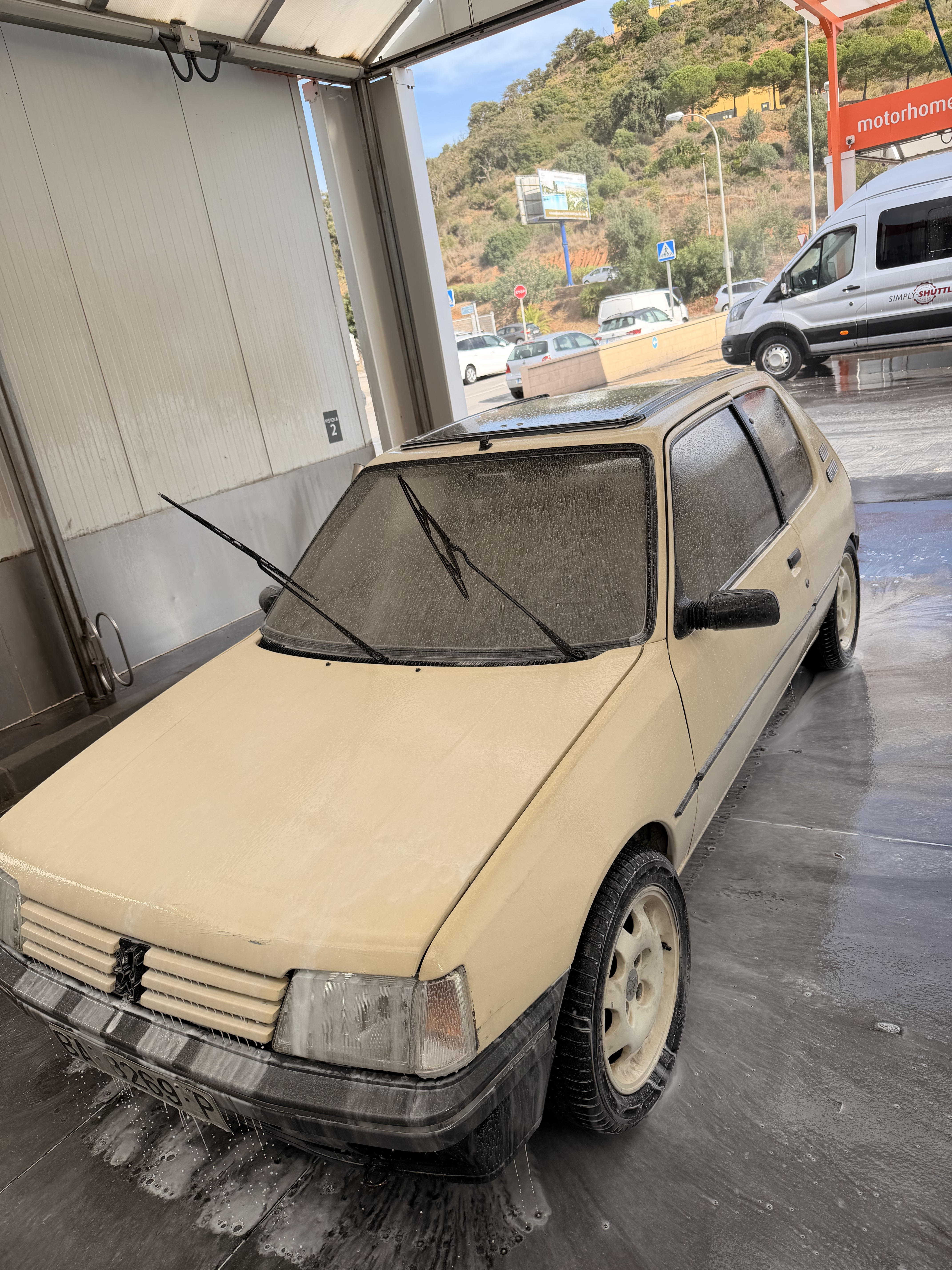

Asi estaba:
y asi quedo:

Y ahora lo más importante, la ITV
Fui a la ITV esperando un rechazo enorme. Para mi sorpresa, solo marcaron dos cosas y ambas tienen sentido después de tantos años parado.
1. Desequilibrio de frenado trasero
Una rueda no frena casi nada, tanto con pedal como con freno de mano. Esto ya lo tenía medio en la lista de pendientes, así que no me sorprende. Toca hacer frenos traseros bien, completo.
2. Rótula delantera izquierda con juego
Acá es donde me entran dudas, porque la rótula se ve nueva y me extraña que tenga holgura. El coche tiene cuna de GTI y manguetas originales de Indiana, entonces quiero asegurarme de qué está pasando realmente.

3. Puesta a punto con lámpara estroboscópica
Algún tip en particular más allá de lo obvio: desconectar avance por vacío y taparlo, coche a temperatura de trabajo, ralenti estable. Si alguno tiene un paso a paso que le funcione siempre en estos TU carburados, bienvenido.

De frenos seguramente con kit de bombines y zapatas se solucione, no funcionará el de mano porque tendrá algo de perdida y las zapatas de ese lado estarán engrasadas.
Si el brazo es nuevo la rotula debería estar bien, el diámetro de la rotula es el mismo que un brazo simple original por lo que como bien indicas o el tornillo no aprieta lo suficiente o el alojamiento de la mangueta está desgastado de haber trabajado mal, no sería la primera vez. Trata de apretar al máximo el tornillo, lo malo que sin meterlo en las placas de holguras es difícil verificar que haya quedado suficientemente bien.
Tema encendido, yo tengo tu mismo motor, en manual indica 8° a ralentí, en mi caso funciona mucho mejor entre 10 y 12, aunque a 12 en verano llega a picar biela a veces, lo ideal es ir probando y tanteando como trabaja pero yo te recomendaría ponerlo a esos 10°.
Tal como te comenta Diego, simplemente añadiría que si le renueves los flexibles para mayor eficacia que con los años se van cascando, luego kit de zapatas y bombines tal como comentas, aproximar las bien en su montaje y luego simplemente necesitan rodaje para asentar bien y que frenen ya mejor, y también te diría renovar los cables del freno de mano, así te aseguras que queda eso inmaculado para años y años.
