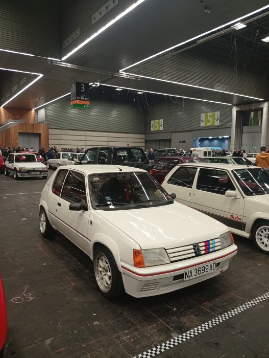

Buenas, tarde como siempre pero coche homologado!!!!🥳🥳🥳🥳🥳
RafaSL
Mensajes: 47
Ubicación: Coruña
Turkey
Guapérrimo

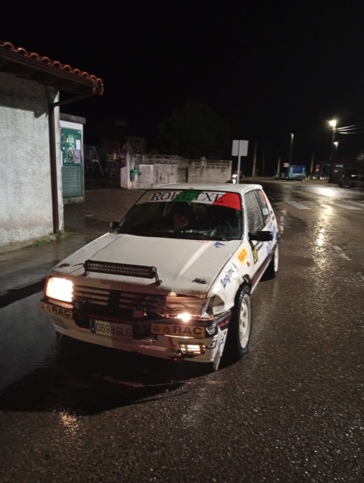

Por cierto, las targa tv4 tengo en venta por si alguno le interesan, estan en walapop os dejo alguna foto del de carreras en ma ultima carrera de cobreces.
