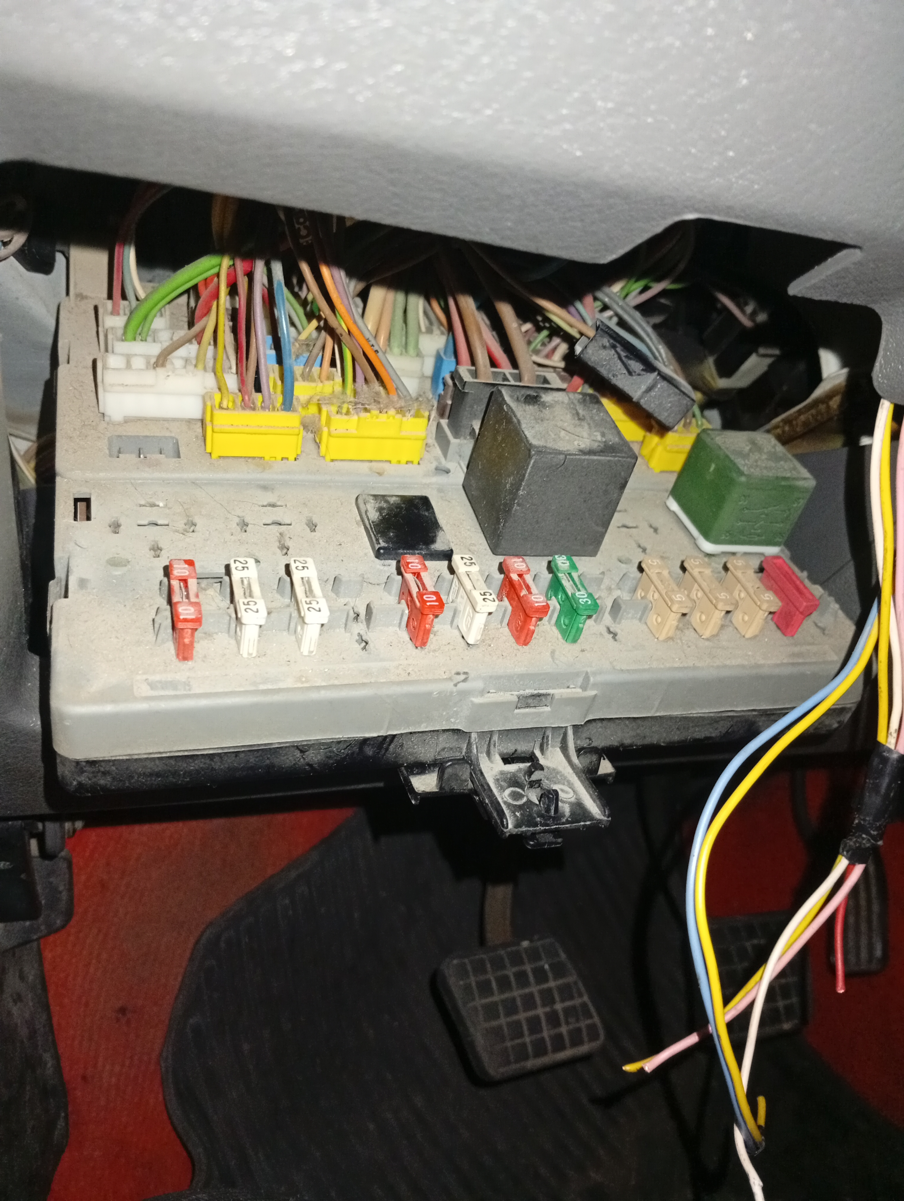

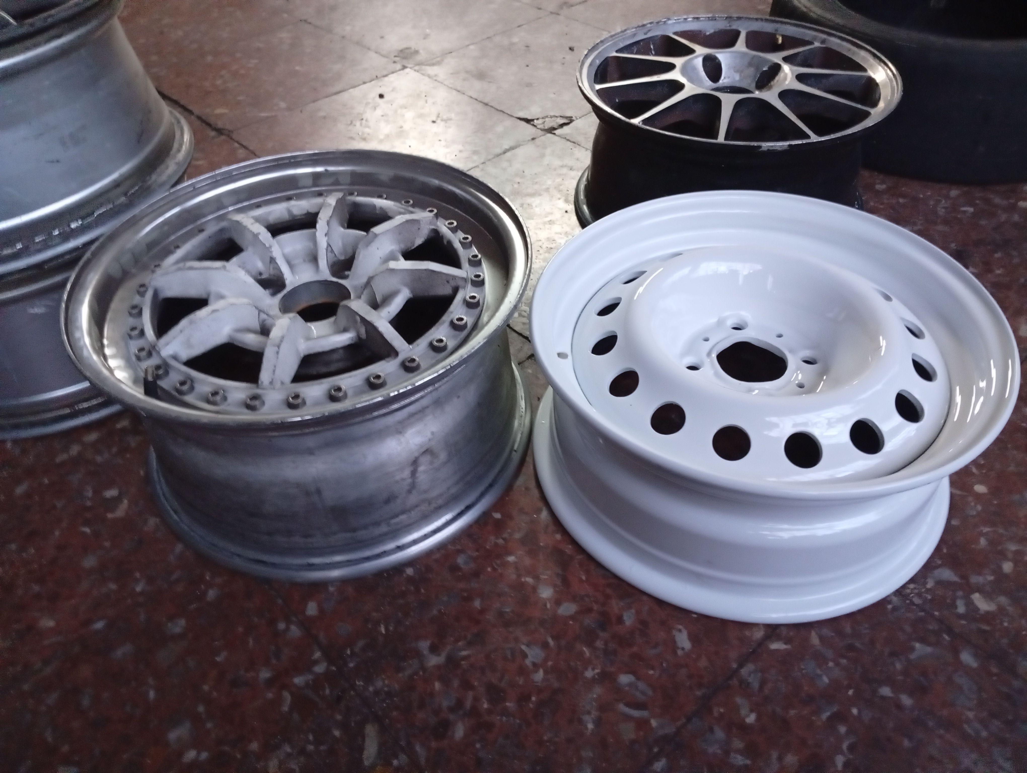

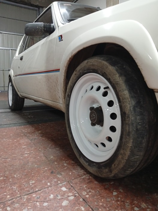

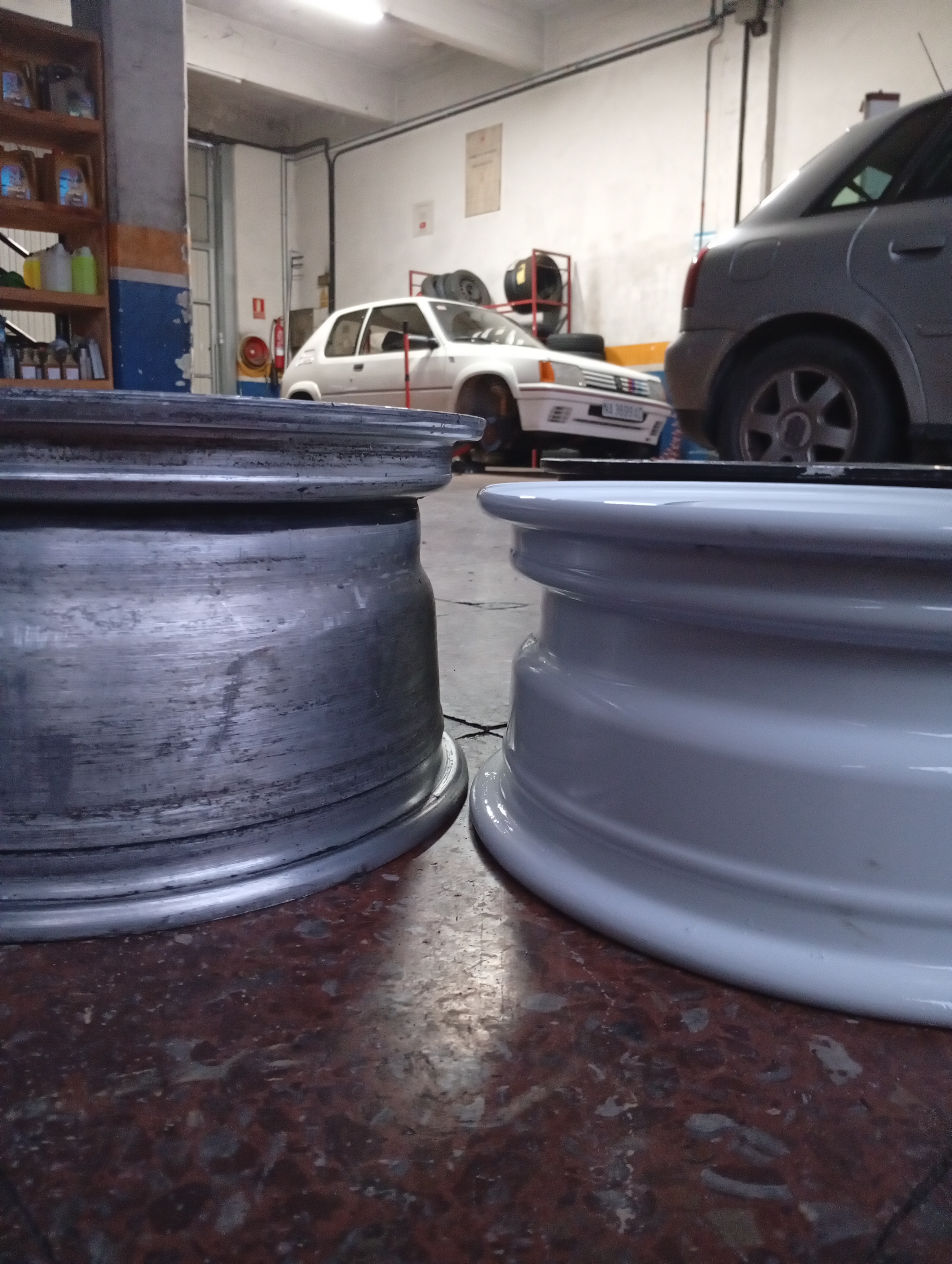

Buenas, poco a poco ya voy conpletando el puzzzle para montar nfu con be4, a la espera de unos muelles de valvula y bucando unas manguetas de zx-xsara-306 para rotula de 16mm y bujes be, he cambiado las llantas braid por unas "llantatxapas" de aluminio de c5 con las tapas centrales originales para darle un look rallye , tengo una duda, los limpias tienen modo intermitente? El mando de limpias tiene 4 posiciones y en dos de ellas no hace nada, imagino que uno de ellos es para el modo intermitente, so alguien sabe algo agradezco informacion, por lo que he mirado deveria tener un rele azul de limpias pero no tengo nada, gracias.

Tal como te indica Diego, efectivamente, creo que tengo relé de esos de sobra, te lo cambio por esa chapita de puente si quieres tengo una maneta nueva de antiguo stock para ese sistema y me venía bien tener esa chapita de puente por si algún día tengo que recurrir a ella, te miro lo del relé.Unaiuso46 escribió: ↑Sab, Ene 24 2026, 19:11 Buenas, poco a poco ya voy conpletando el puzzzle para montar nfu con be4, a la espera de unos muelles de valvula y bucando unas manguetas de zx-xsara-306 para rotula de 16mm y bujes be, he cambiado las llantas braid por unas "llantatxapas" de aluminio de c5 con las tapas centrales originales para darle un look rallye , tengo una duda, los limpias tienen modo intermitente? El mando de limpias tiene 4 posiciones y en dos de ellas no hace nada, imagino que uno de ellos es para el modo intermitente, so alguien sabe algo agradezco informacion, por lo que he mirado deveria tener un rele azul de limpias pero no tengo nada, gracias.
