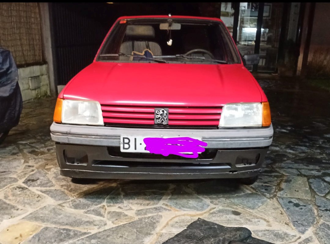

Cómo dije anteriormente, el coche se trata de un Peugeot 205 del año 1986.
Lo compré en diciembre del año 2023, por 850€, soy el segundo dueño.
El estado es bastante correcto para los años que tiene, 153.000km, sin grandes golpes de chapa ni podridos.

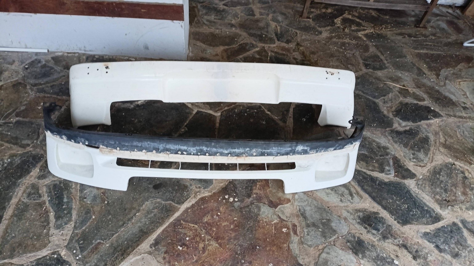

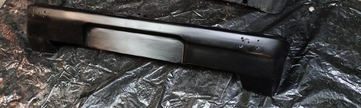

Las defensas del Peugeot 205 rallye compré necesitaban algo de trabajo, aunque aún no están acabadas del todo queria verlas puestas y sin pegotes de masilla.
Desgraciadamente la de detrás tiene más trabajo del que preveía y quedó sin montar por ahora.
Os dejo el antes y el después.
Defensas como vinieron
Sin masilla y pintadas en negro

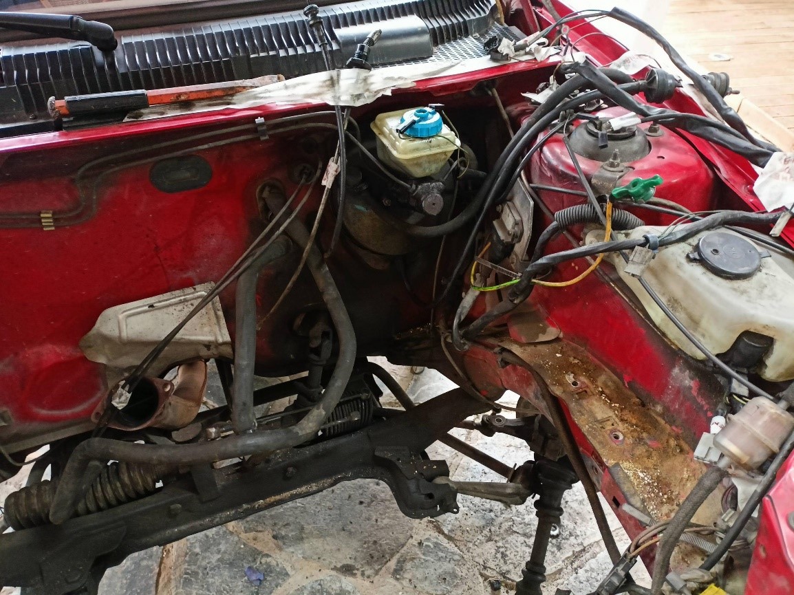

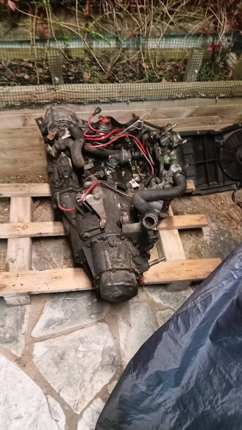

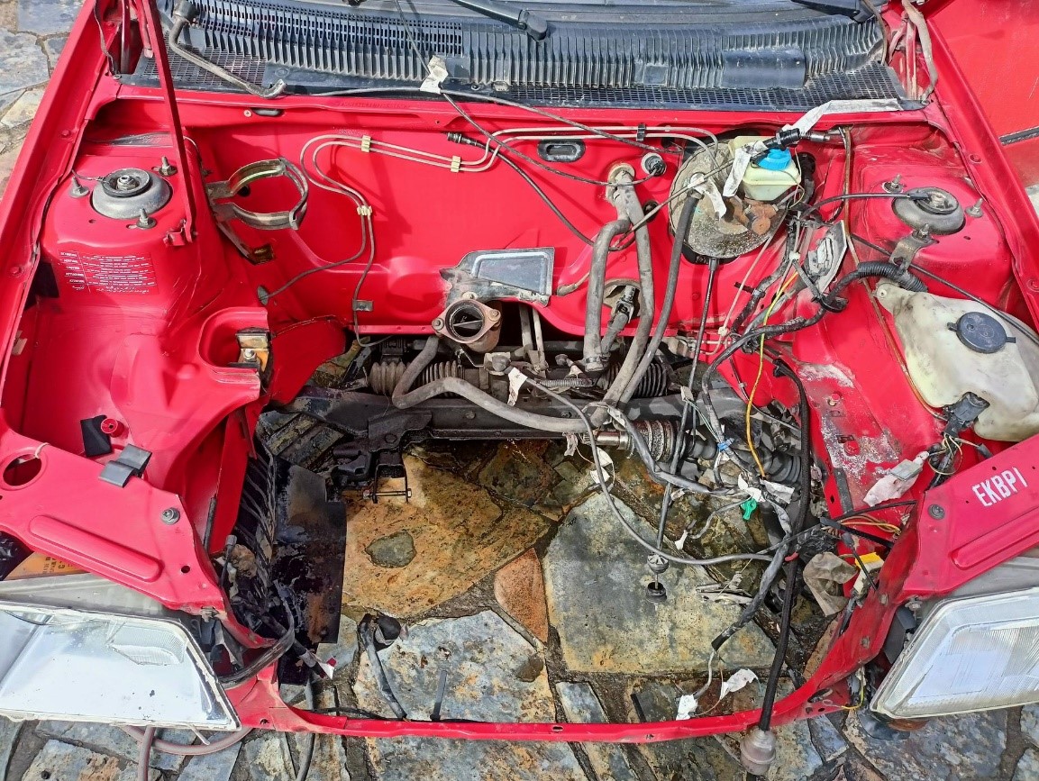

Motor fuera, me olvidé de sacar fotos del proceso de sacar el motor pero es muy fácil en estos coches.
No me complique mucho la vida en desmontar accesorios del motor ni nada, solo admisión y el resto todo con el motor para arriba
Desconectar tubos de refrigeración, desconectar y ETIQUETAR todos y cada uno de los cables que desconectas y de donde los desconectas.
Quitar cable del acelerador, embrague y marcha atrás.
Quitar varillaje del cambio, sacar palieres y motor hacia arriba.

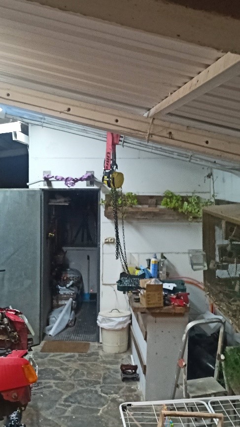

Decir que el motor lo saque con un polipasto colgado del techo por no tener grúa para motor y sacar se saca bien (a ver para meter el otro como me apaño).Tardamos 5 horitas, entre dos colegas de pinche y yo como maestro
El polipasto para sacar el motor Y motor fuera Mañana por la mañana pretendo levantarme y limpiar muy bien el vano motor y si me da tiempo, pintarlo (si no se hace ahora no se hace nunca).

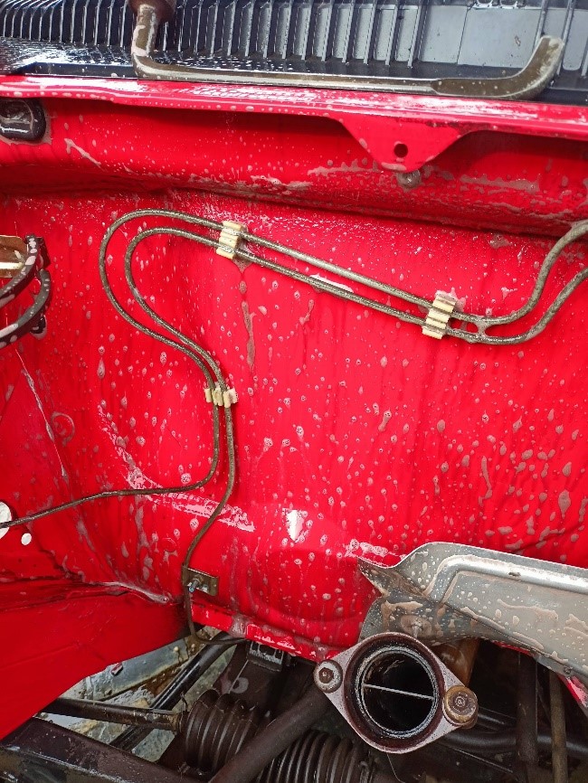

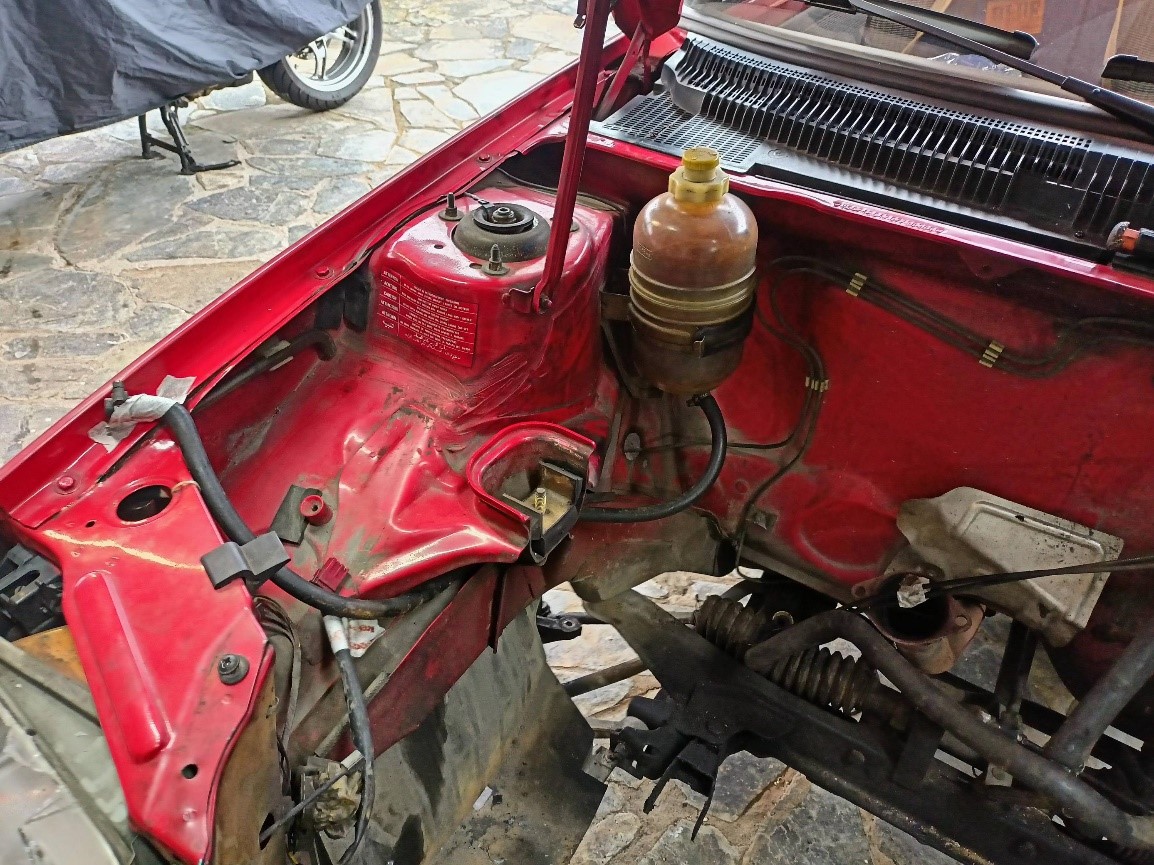

• 14/02/2024
Limpieza de vano motor.
Ayer tenía la idea de pintarlo de negro pensando que iba a estar machado por los años, pero tras tres horitas limpiando a conciencia está en un muy buen estado.
En excepción del taco de motor derecho, está manchado de ácido de batería y no lo pude quitar, veré si se ve mucho con el nuevo motor y si queda muy mal pinto solo ese trozo de un rojo parecido.
Os dejo fotos del proceso (brocha, desengrasante puro y paciencia) • 28/02/24

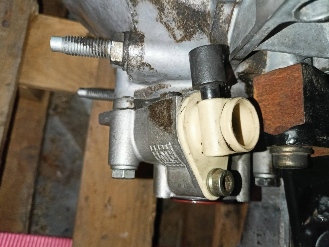

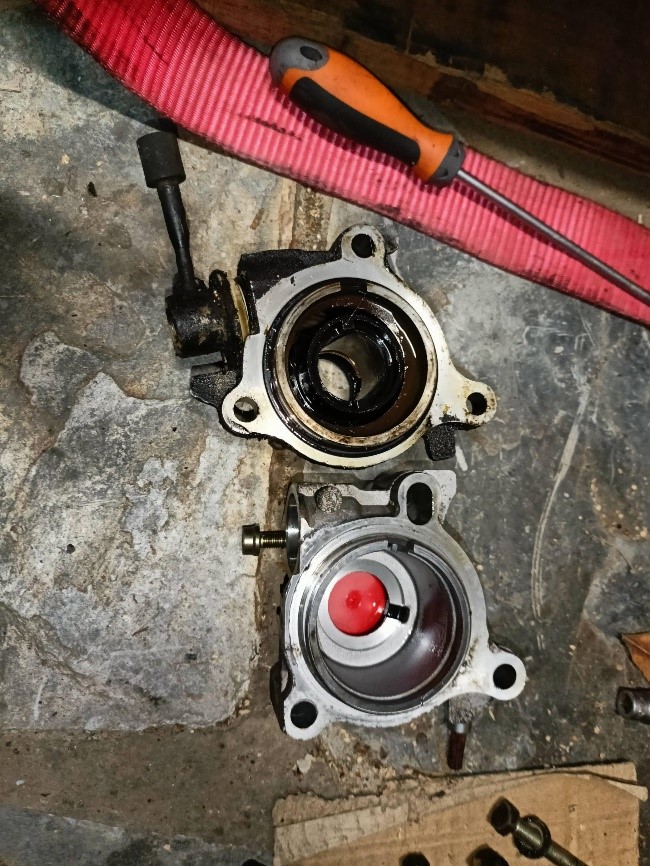

-Adaptar cable velocímetro y cuentakilómetros:
Una de mis preocupaciones de estos días solucionada con éxito(gracias PSA por hacerlo todo igual año tras año).

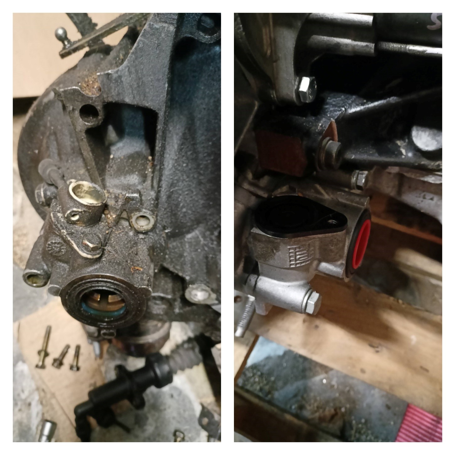

Resulta que el motor nuevo tiene velocímetro con señal digital mientras el Peugeot 205 tiene velocímetro por cable (el típico que da vueltas un cable dentro de una funda). Pues fue ponerse a mirar y todas mis ideas de inventos posibles para convertir la señal digital al cuadro original de 205 desaparecieron.
Cómo podéis ver el alojamiento donde va el sensor de velocímetro es igual en los dos motores:

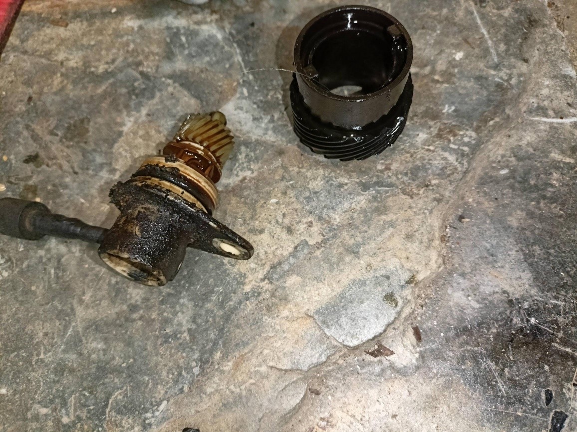

Desmontamos los dos y comparamos por dentro
Al ver que eran iguales a simple vista procedo a cambiar todo el mecanismo del motor original(arriba en la foto) al motor donante(abajo).
Desmonto todo el mecanismo, limpiamos a conciencia, engrasamos un pelín el "eje"
Y montamos todo en el alojamiento del motor donante:
Y así tenemos otro pasito más, adaptado cable de velocímetro y cuentakilómetros a la nueva caja.

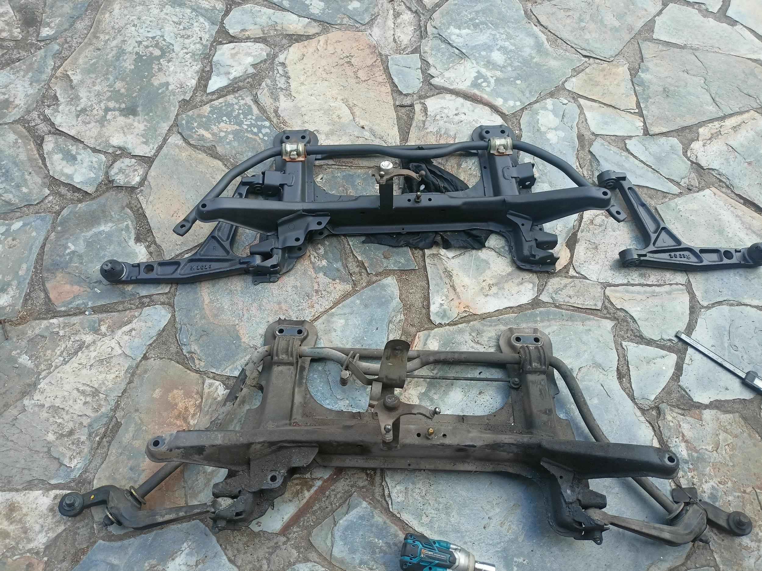

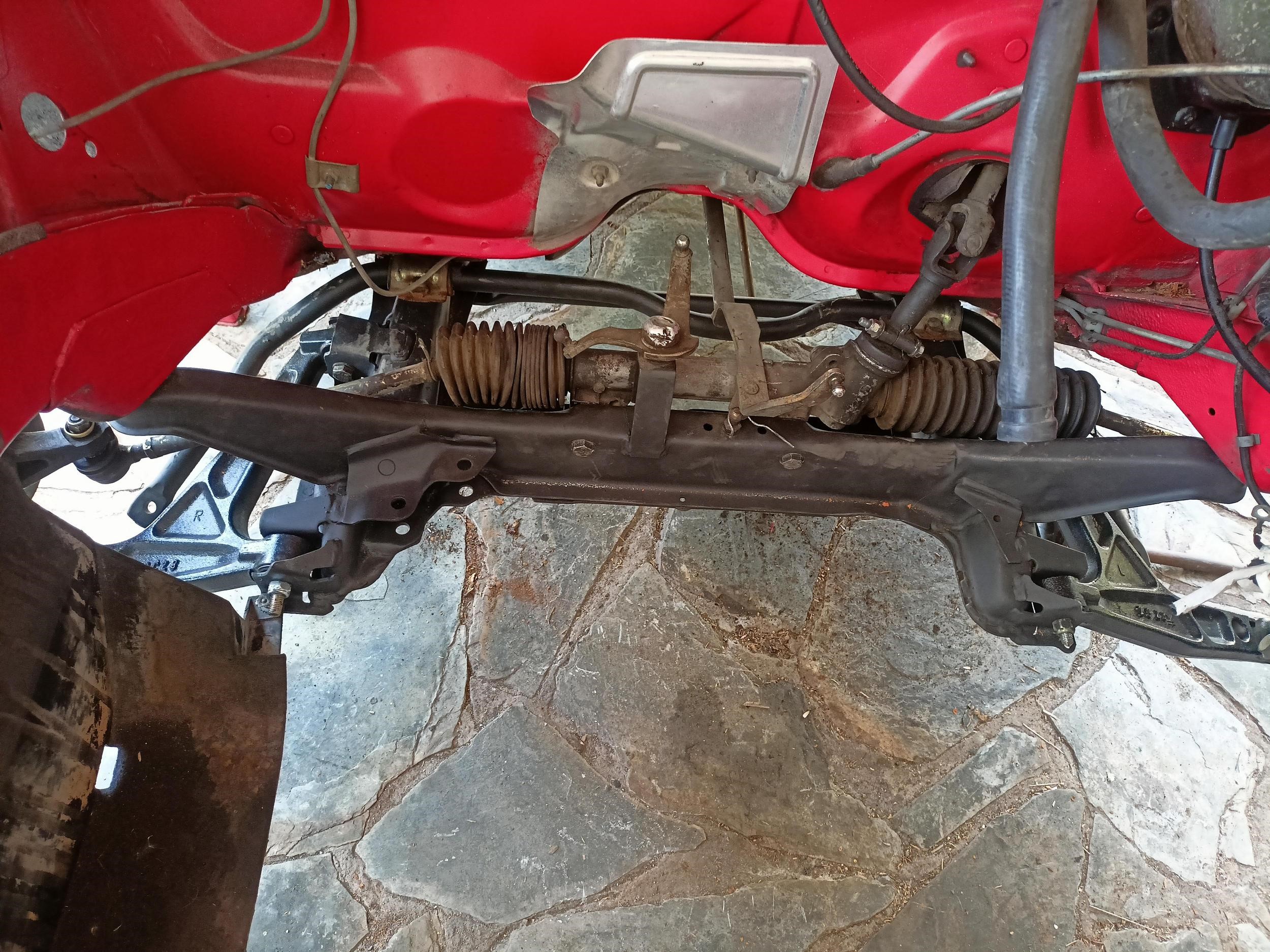

Cuna motor:
Tras estar unos mesecitos ahorrando, conseguí el dinero para comprar la cuna de 205 GTI, una barra estabilizadora de 309 GTI de 23mm, y trapecios nuevos de 309 GTI.
La cuna viene pintada y con todos los silentblocks en teflón (más duros).
Como se ve la principal diferencia es que la barra estabilizadora no va a los trapecios, va al amortiguador, se supone que esto la hace mucho más rígida.
Compré también una dirección asistida pero no la pude poner por ahora, queda para otro capítulo.
Y para que el mensaje principal no se vuelva infinito, explico el proceso de cambiar la cuna en la página #3 del post.

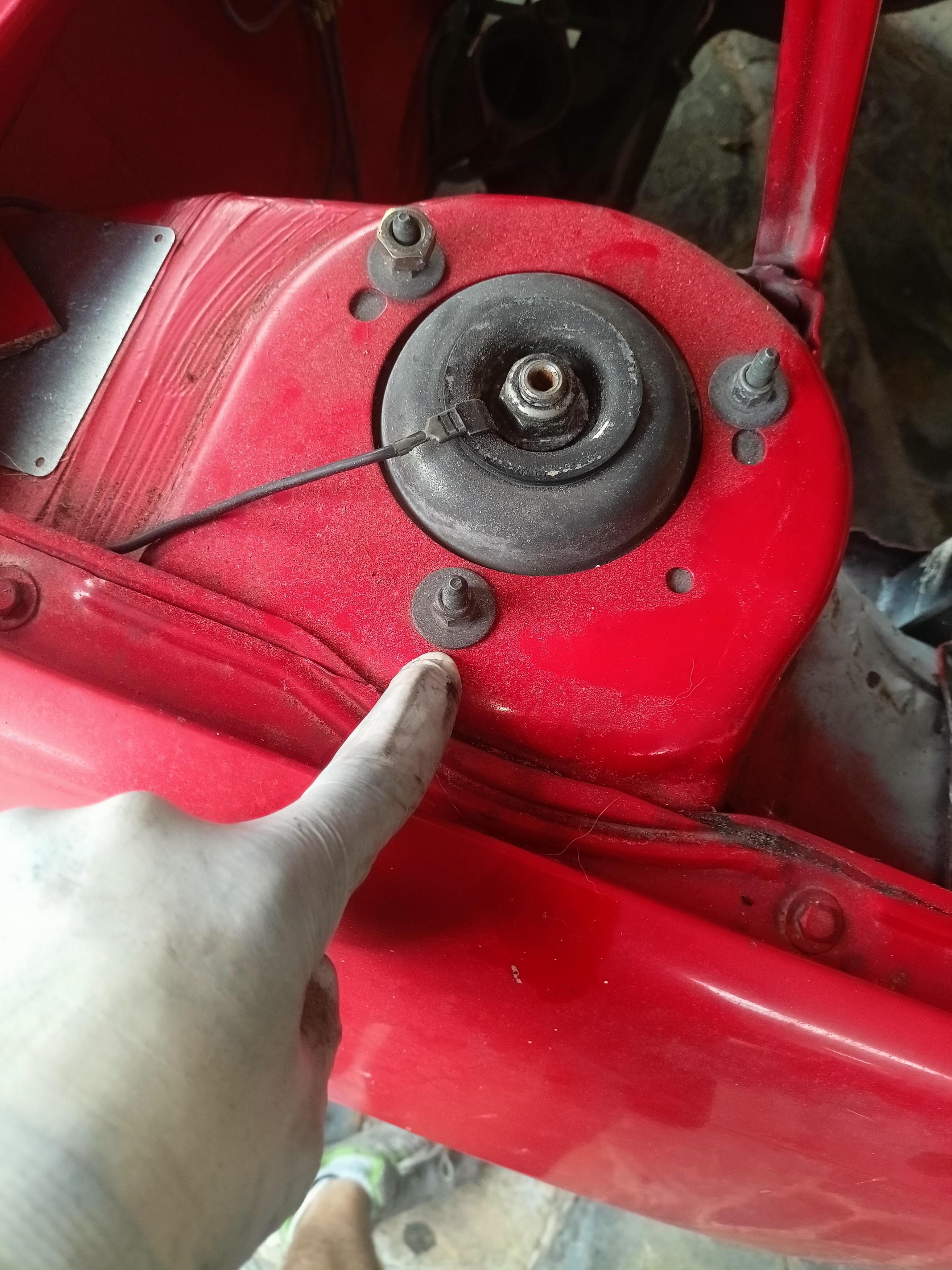

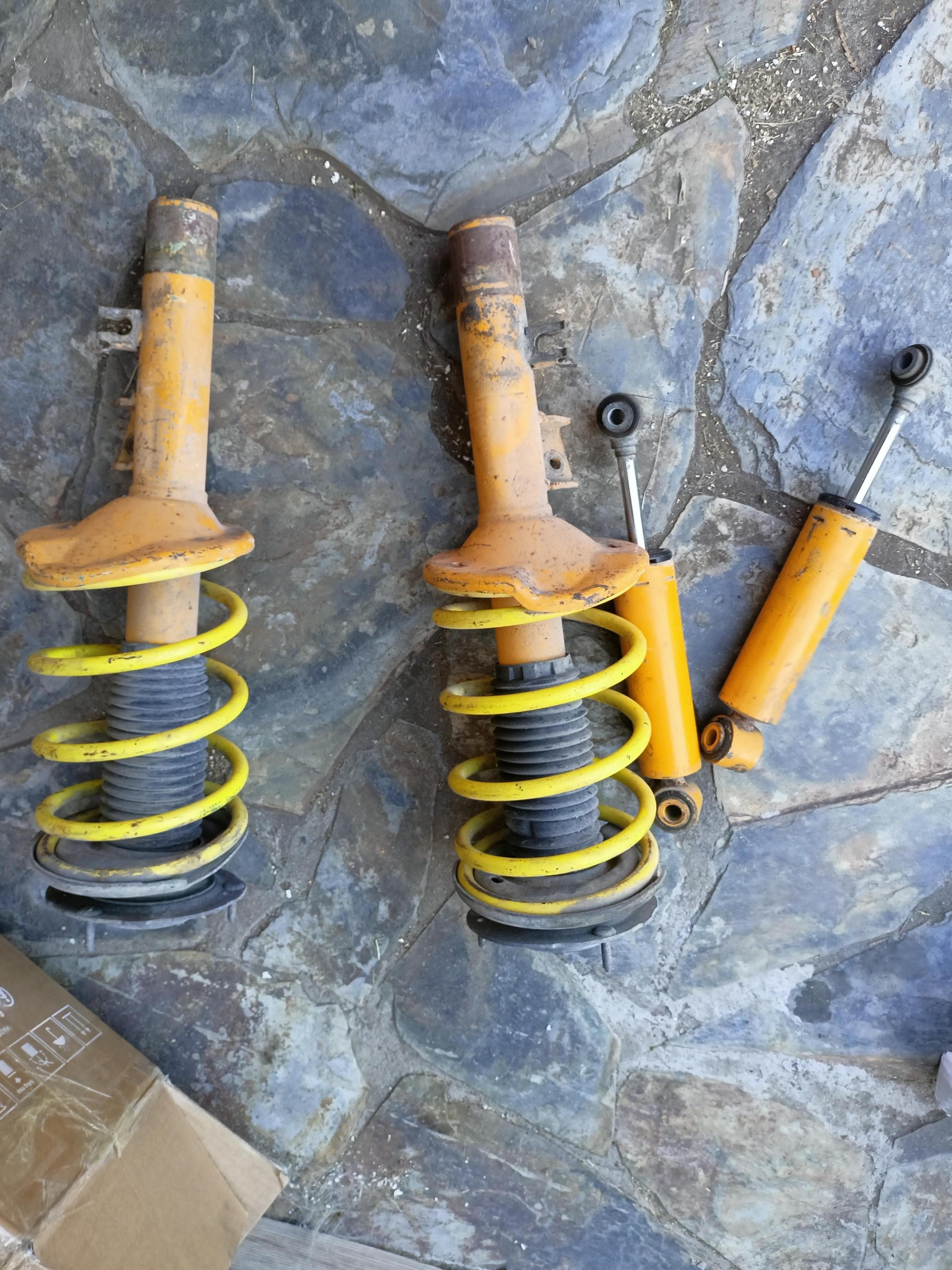

Amortiguadores:
Al poner la cuna del GTI me vi obligado a cambiar los amortiguadores, dado que los originales no tienen el soporte para la bieleta de la barra estabilizadora.
Me hice con unos koni Sport amarillos con muelles apex delanteros, y koni sport amarillos para la parte trasera.
Hubo un pequeño problema al ponerlos y se me partió un espárrago de la copela, solucione sacando este espárrago de todo y poniendo un remache roscado, poniendo un tornillo con fijatornillos en este remache. No se mueve más
Tutorial en la página #3 junto al de la cuna motor.
CAMBIO CUNA MOTOR Y Y AMORTIGUADORES DELANTEROS:
Como expliqué en el post principal, vamos a cambiar la cuna por la del GTI, más rígida y mejor comportamiento en curvas.
Herramientas necesarias:
• -Carraca grande/pistola de impacto
-Vaso de 17mm y 11mm
-Llave fija de 17mm
--Alargador de carraca grande
-Gato (preferiblemente hidráulico)
-Dos borriquetas
-Martillo
Pasos a seguir:
• 1°Subimos el coche a las borriquetas.
2°Quitamos ruedas

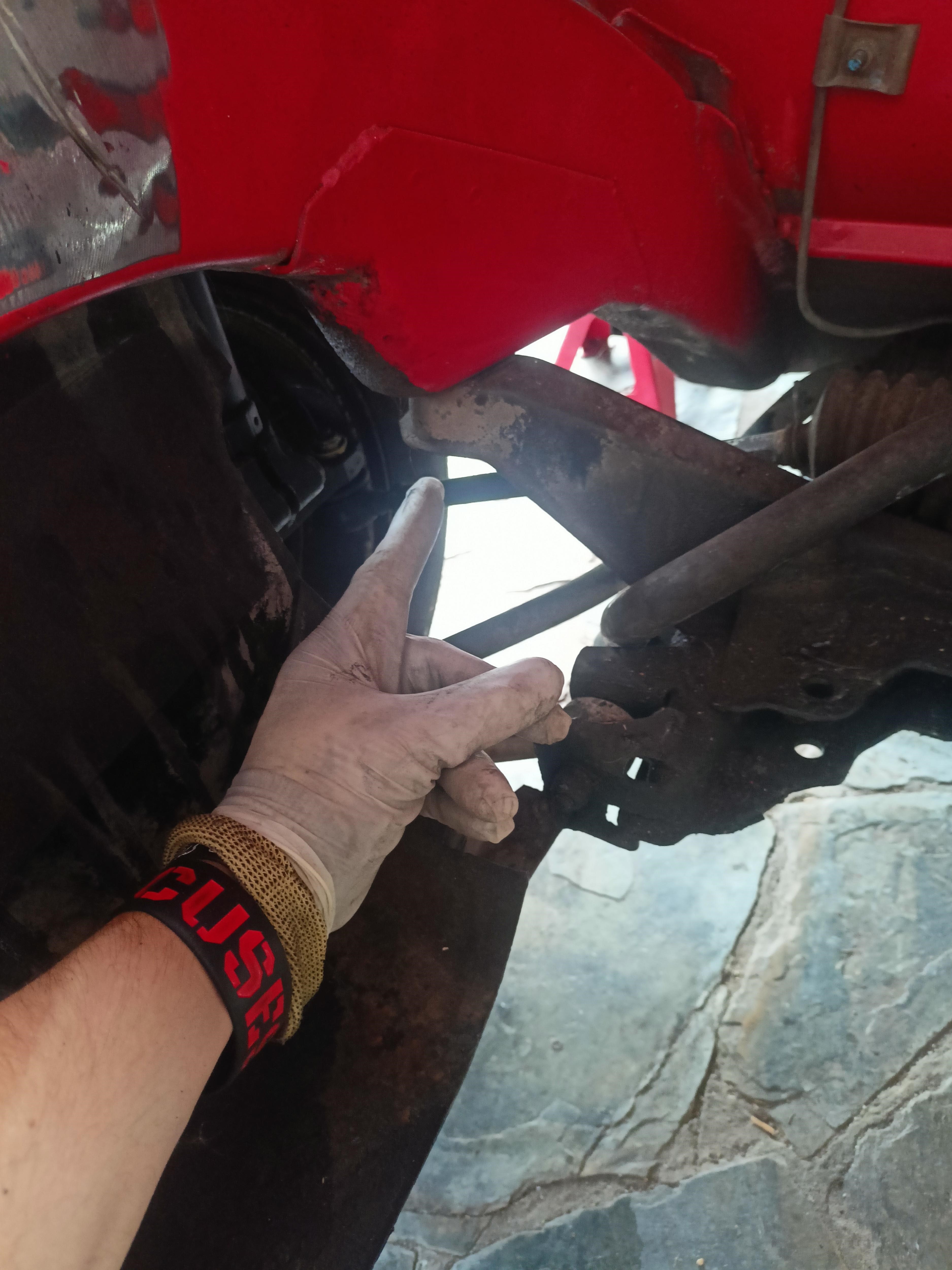

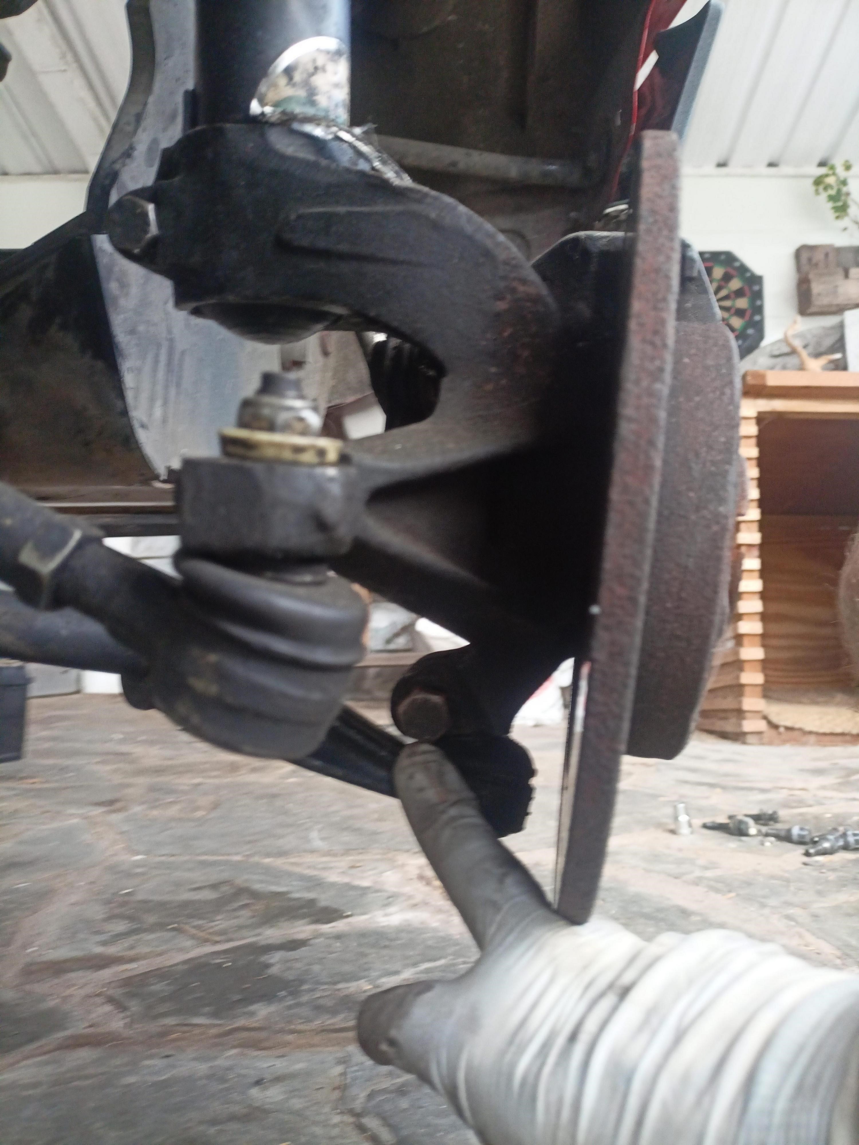

3°Aflojamos y quitamos rotulas de dirección
4°Aflojamos y quitamos los trapecios de las manguetas
5°Quitamos la mangueta del amortiguador y la apoyamos en algo para no dejarla colgando del latiguillo de freno, hay que alfojwe y darle cariño hacia abajo con el martillo

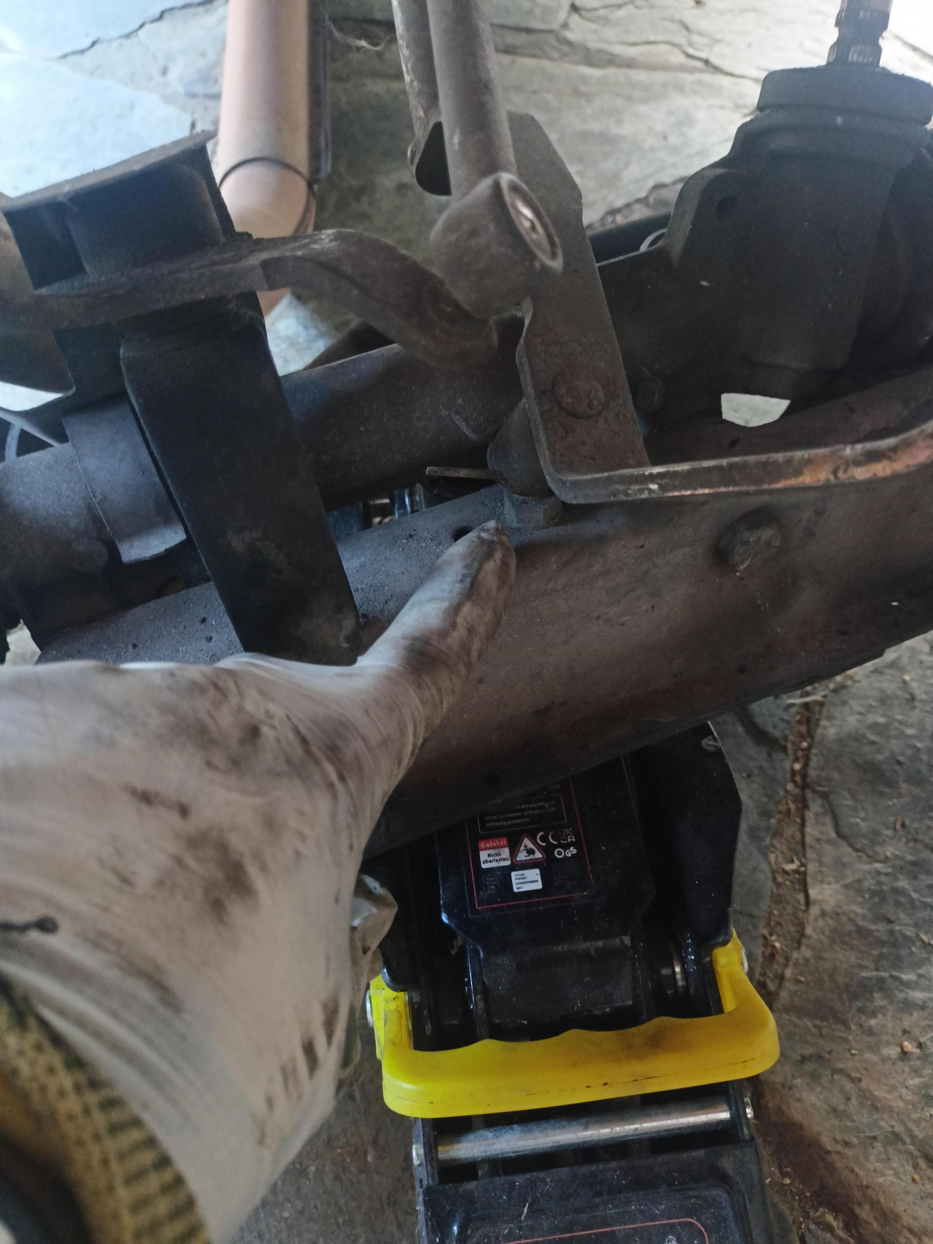

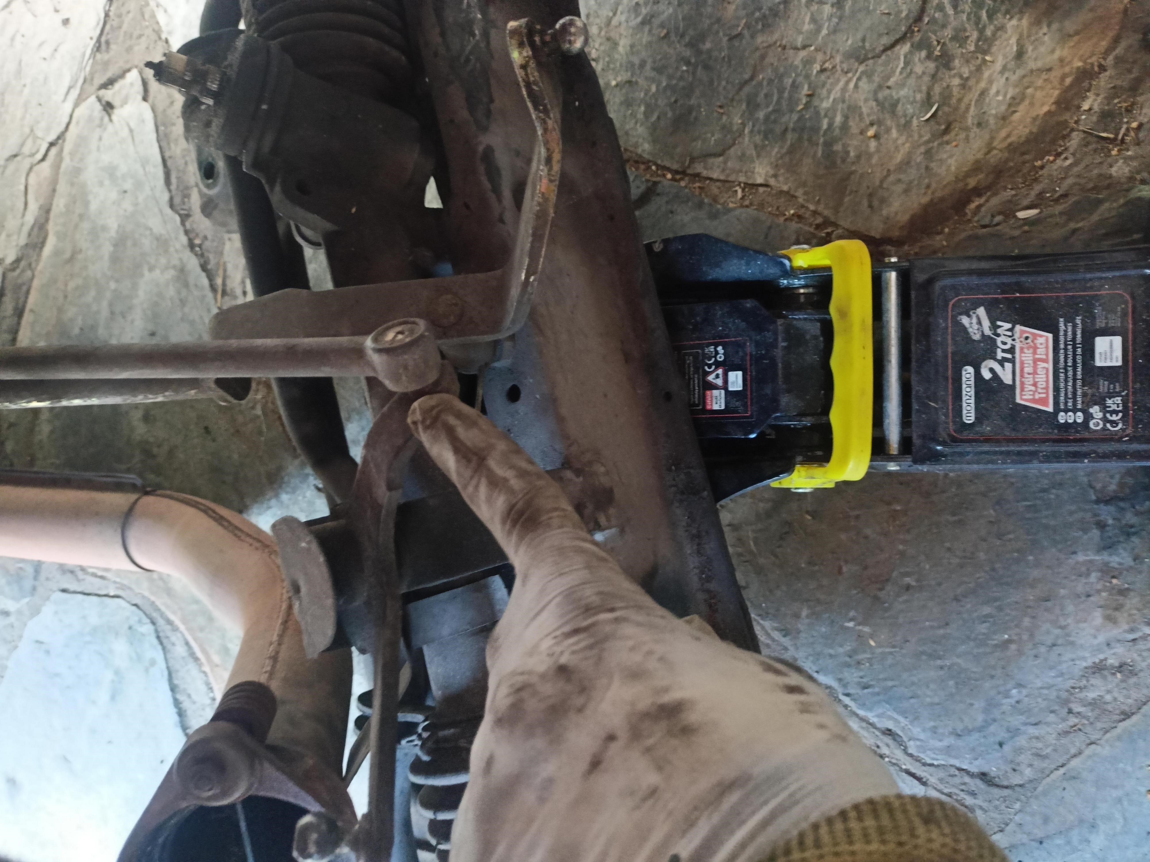

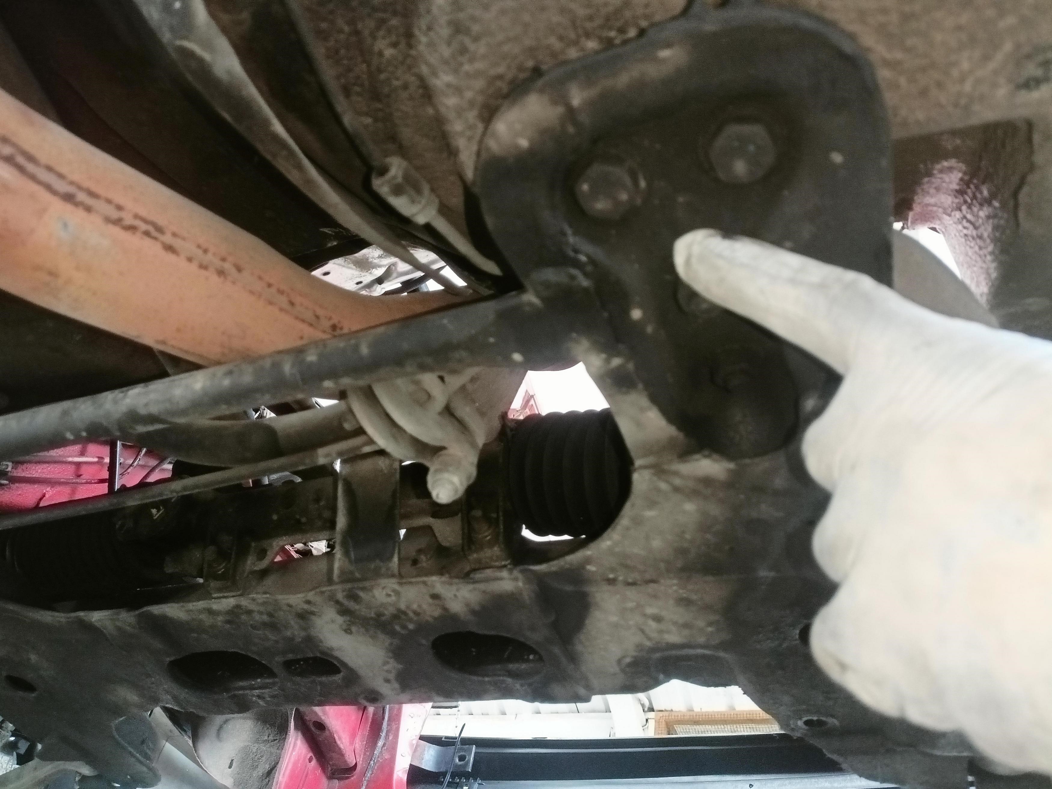

6°Apoyamos la cuna en el gato para que no se nos caiga encima IMPORTANTE ESTO
7°Aflojamos estos dos tornillos y sus simétricos
8°Alfojamos este tornillo y su simétrico

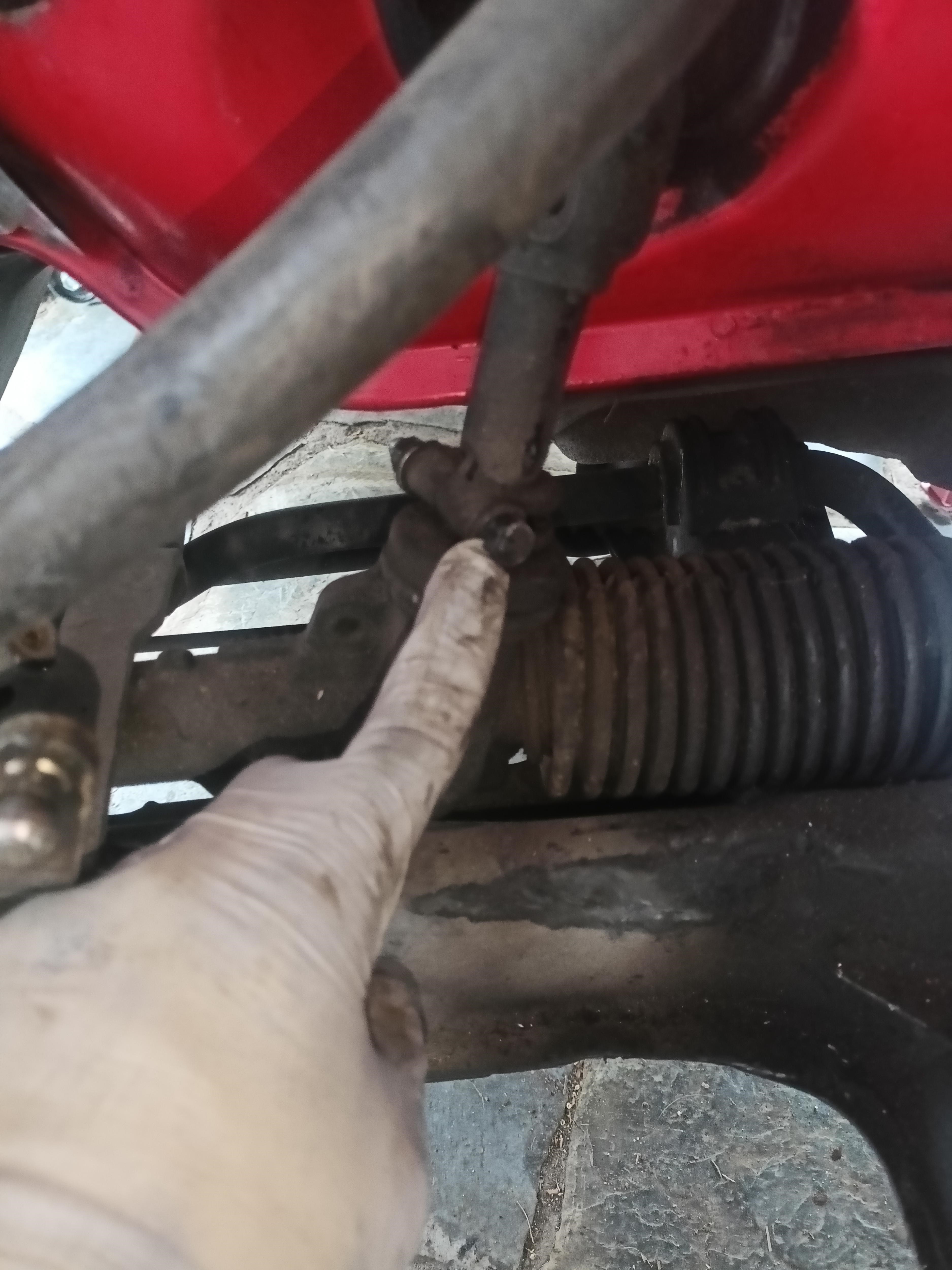

9°Quitamos el tornillo que sujeta la caña de dirección

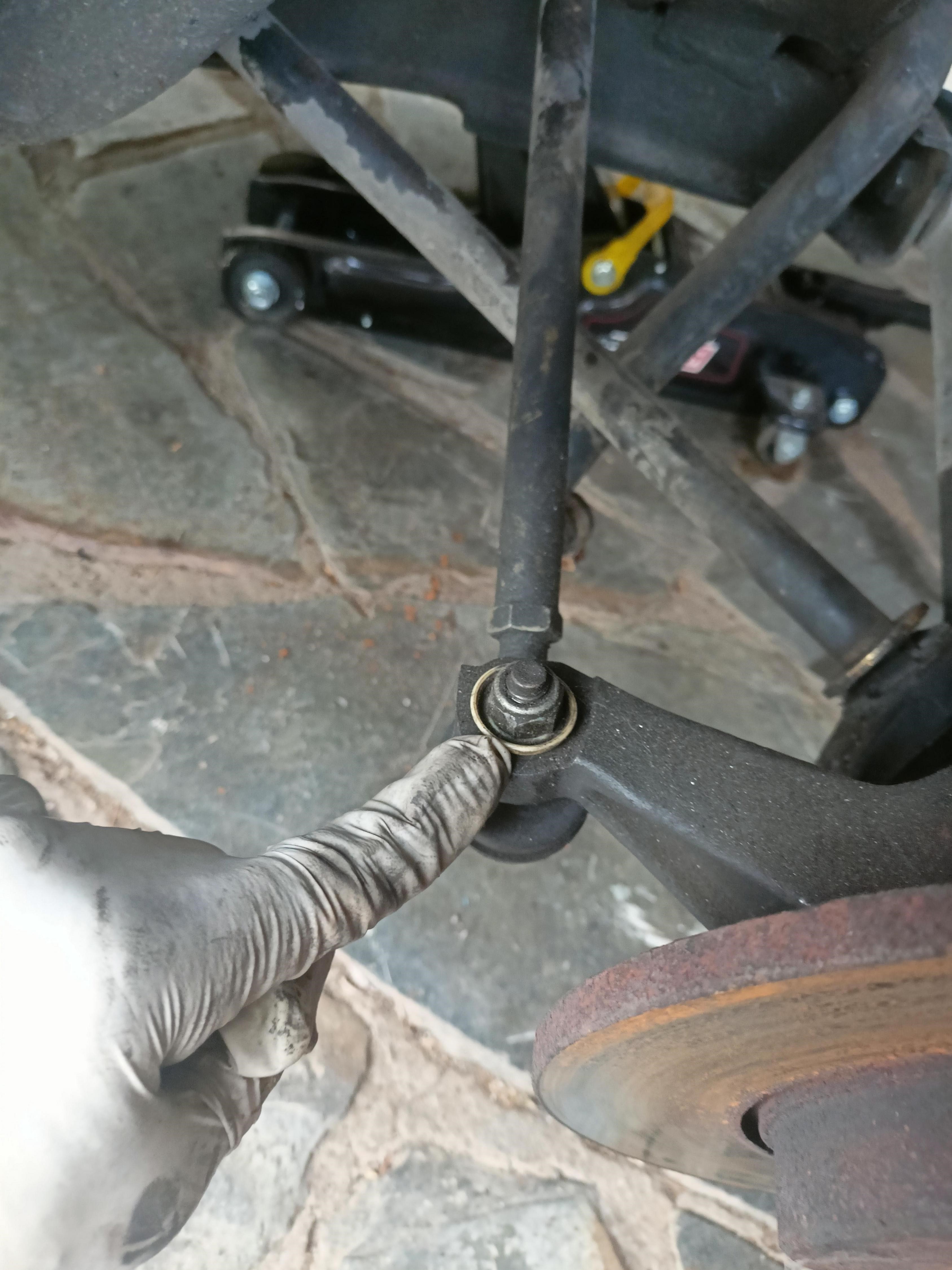

10°Quitamos varillas del cambio, la mejor manera que encontré es hacer palanca con una llave fija, y la otra varilla tiene un pasador
11°Bajamos el gato y baja la cuna, bajarla poco a poco y mirando si engancha en algo de camino
12°Con la cuna fuera, quitamos estas tres tuercas aguantando a la vez el amortiguador para que no caiga, y amortiguador fuera
13°Ponemos amortiguadores nuevos
14°Repetimos los pasos al orden contrario, teniendo cuidado de cuando la subimos encarar bien la caña en la cremallera de dirección
Pd: Faltan por poner las bieletas de la estabilizadora pero llegan esta semana, actualizaré cuando lleguen y las instale.
