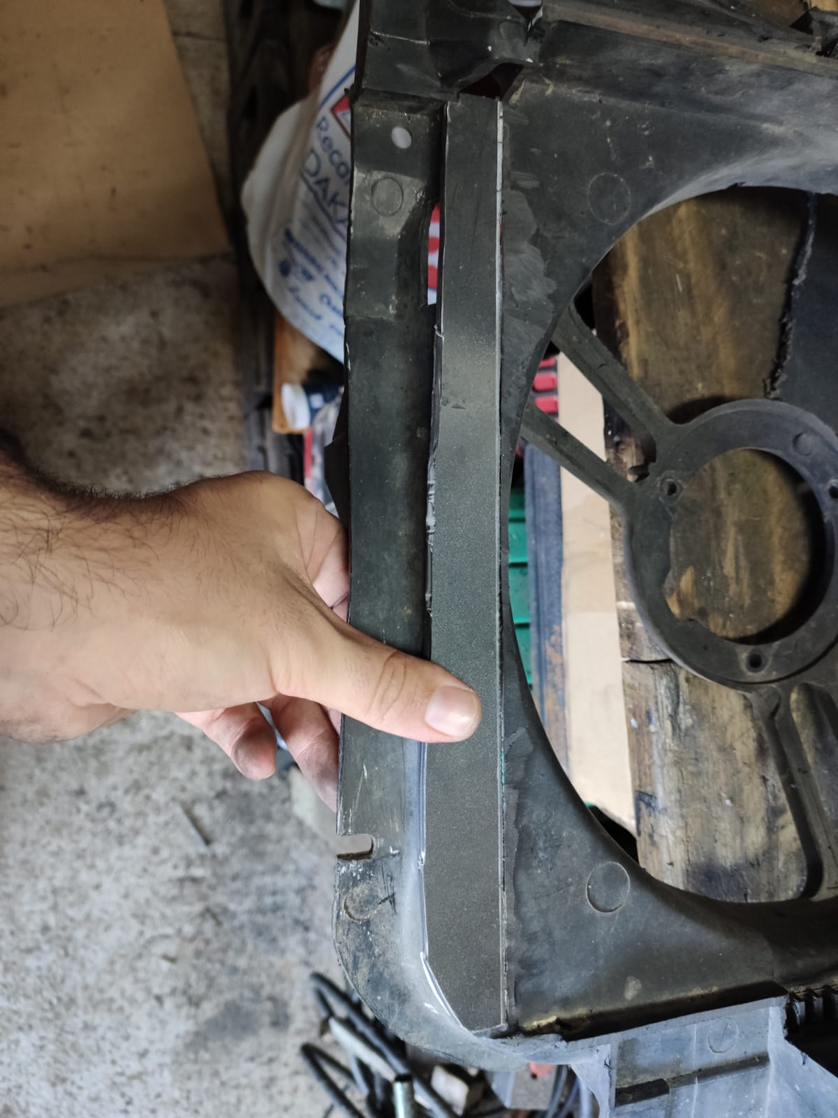

Aquí estoy preparando las zonas cortadas para añadir unos recortes planos, para que hagan de cierre a la vez que de refuerzo.. después los he soldado con grapas.... tanto en los bordes, como en los refuerzos de la cara delantera donde va sujeta la calandra....

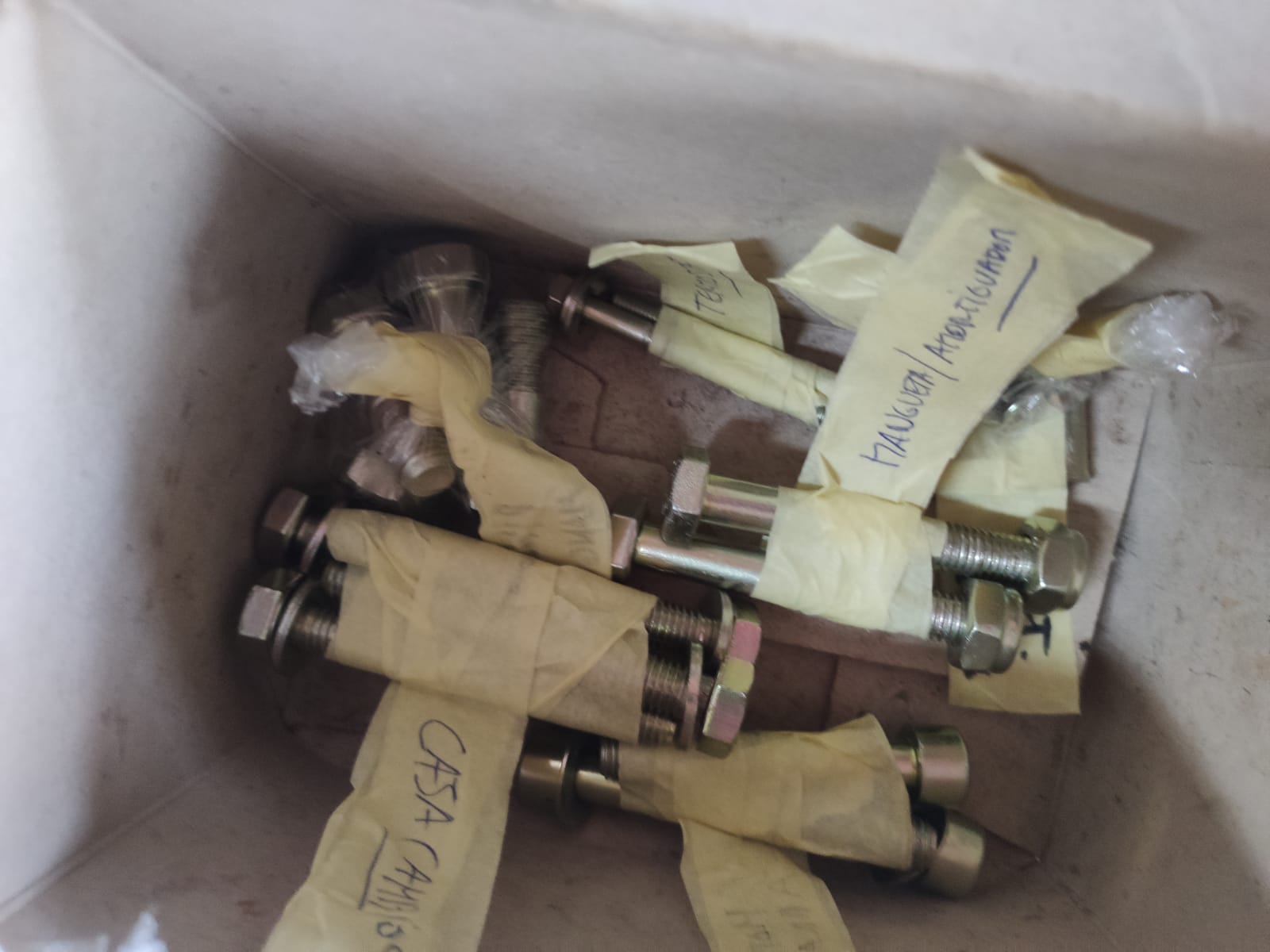

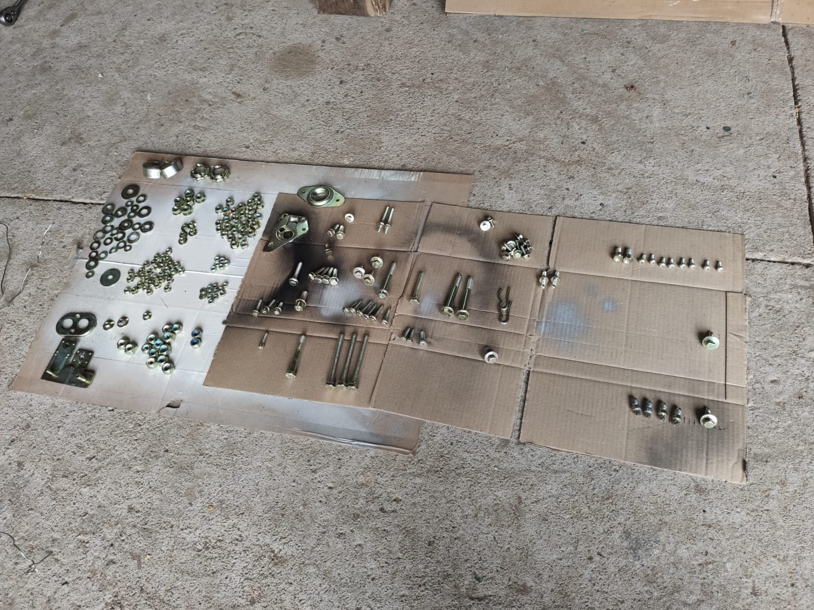

Nos ha llegado otra remesa del bicromatado....
Una vez revisado, nos ponemos a clasificarlo, sino después la lio seguro...

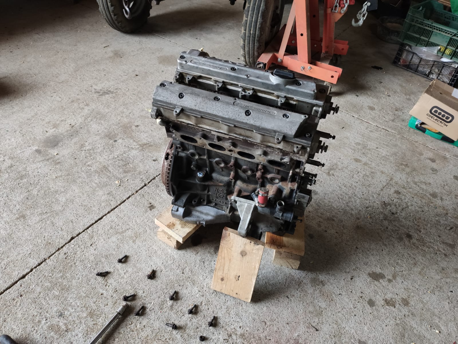

Y una vez hecho esto, colocamos el motor en un buen sitio para trabajar y planeamos el siguiente paso...
Vamos a desmontar arboles de levas, taques, soportes, tapas etc... y mientras revisamos y limpiamos estas piezas, tenemos margen para limpieza y pintura de bloque, así que empezamos por preparar el motor para la manita de pintura y mientras seca desmontaremos componentes....
En primera instancia no tenía pensado sacar el colector de escape, pero llegado el momento es un estorbo para limpiar y pintar la parte trasera del motor...
Sacamos el colector y nos encontramos los primeros problemas...
Si os fijais en la parte superior derecha de la foto...
Tenemos 8 espárragos con tuerca (esto es habitual, muchas veces sale el esparrago entero), 1 tuerca (el única esparrago que quedó en la culata) y un tornillo (que me ha costado un montón sacar) :suicida :suicida de lo que podemos entender, que hay aventura previa....
Una vez con el tornillo fuera, verifico que esa rosca no está en muy buen estado, así que solucioné con un esparrago nuevo, repasar la rosca antes con un macho y en el momento de montarlo apliqué soldadura en frio de wurth (la usamos en el taller y queda dura como una piedra), sabremos al montar si aguanta el apriete!!! :uf :uf :uf
Pero la cosa no acaba ahí, reviso el colector de escape y veo aceite en la salida del cilindro 1, me pongo a revisar y veo las válvulas de ese cilindro, húmedas en aceite en los vástagos... así que la mente se me centra en los retenes de válvulas, no los tenía pensado cambiar pero viendo eso... otra cosa más a la lista de tareas y de gastos...... :lloro :lloro :lloro

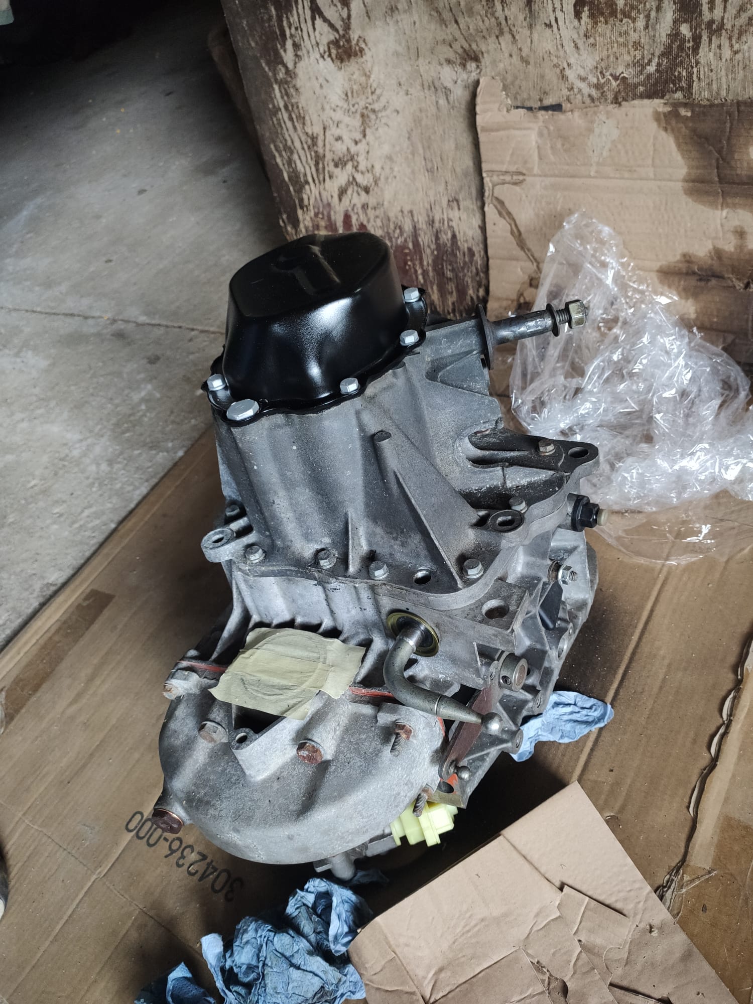

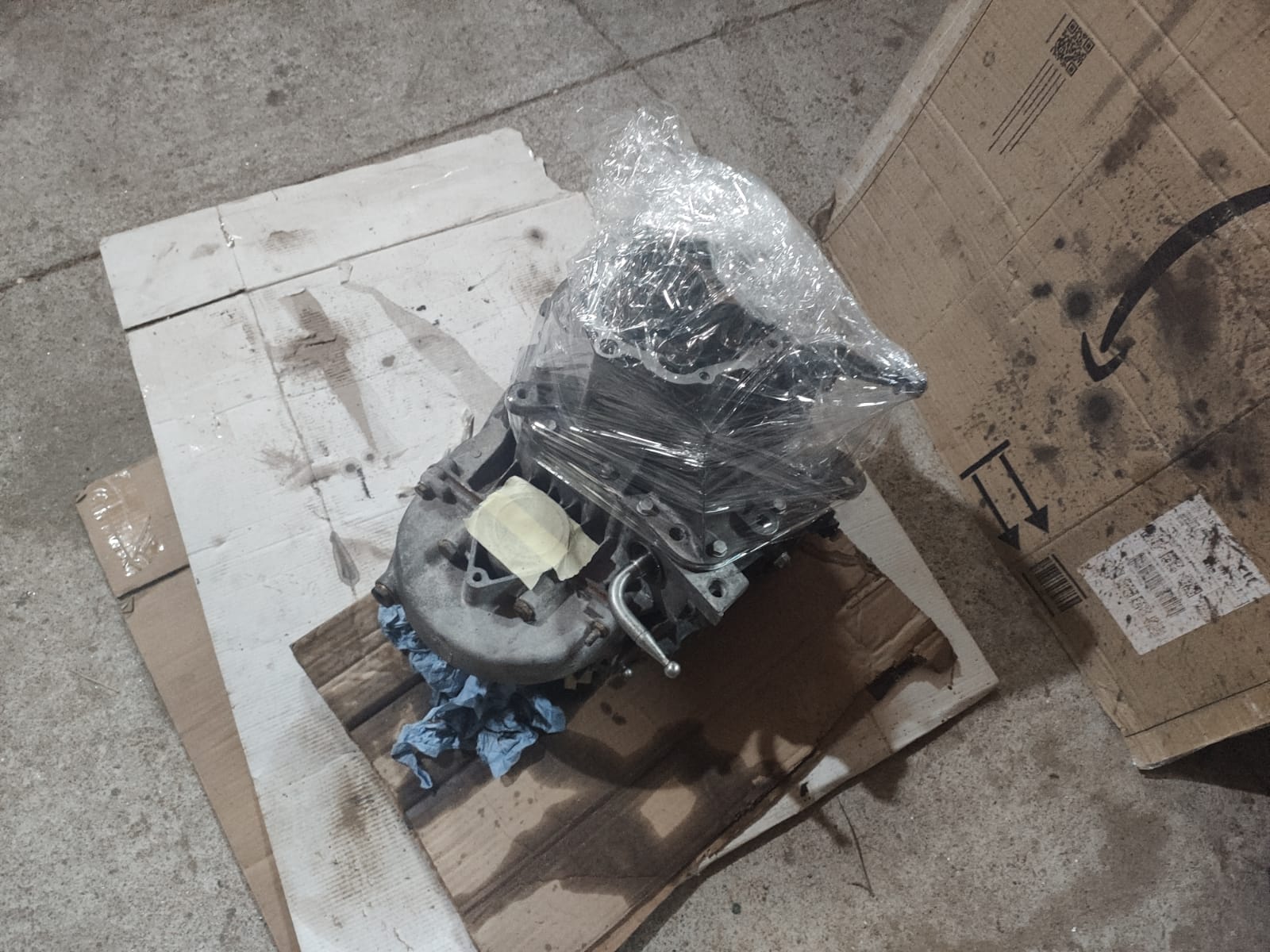

Caja de cambios..
Después de pasarle una pequeña limpieza, poco agradecida por cierto, vamos a pegar un pequeño repaso/mantenimiento...
Cambiamos retenes de palier, retén del selector, guia de buté, casquillos de la horquilla y sensor de velocidad nuevos.
También pondré buté nueva, me cargué una patilla al desmontar y empezaba a hacer ruido, el resto del embrague, tiene como 10,000km máximo y aunque en algunas fotos a la vista está feo, el disco está casi nuevo... así que de momento, se queda así...

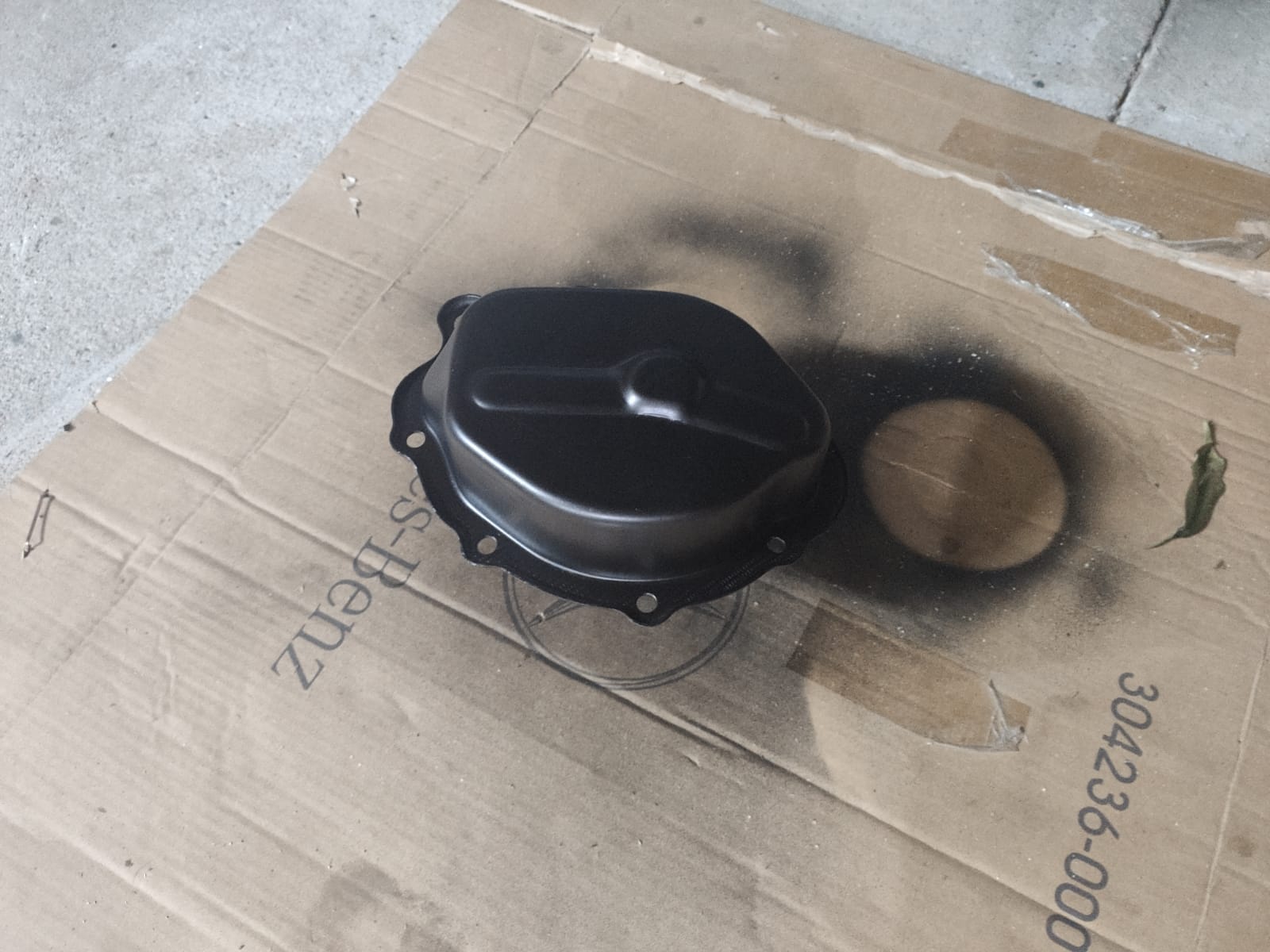

Aparte de esto vemos que la tapa de la 5ª marcha estaba bastante fea, así que decidimos darle una pinturita!!!!
Y aquí lista para montar en el coche...
Un abrazo....

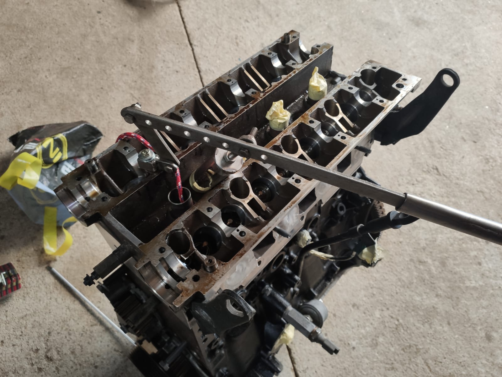

Siguiente episodio....
Taques y retenes
En este nuevo "episodio" vamos a desmontar la parte alta externa... para sustituir taques, retenes de válvulas, después de lo encontrado en días anteriores, y reponer pasta de juntas, limpiar , etc...
Aquí soportes de arboles, arboles, tapas superiores y taque´s fuera!!!

Aquí usamos un truco para poder soltar los muelles de válvulas (son dobles) y cazoletas...
Para tener acceso a sustituir los retenes de válvulas, lo que hacemos es por el hueco de las bujías, es meter un trozo de cuerda blanda pero que no se deshaga mientras tienes el pistón en punto muerto inferior, y despues de introducir una buena cantidad de cuerda, subimos el pistón hasta que hace tope la cantidad de cuerda que queda dentro del cilindro, eso hace una presión suave y controlada en las válvulas y nos permite usar el útil para hacer presión en los muelles, sacar los semiconos o cuñas para poder soltar la cazoleta y desmontar todo sin que se muevan las válvulas o se caigan dentro del cilindro... aquí vemos una fotillo con el útil casero, que nos prestó Chou.... me hubiese gustado sacar más fotos de este proceso y demás, pero es algo al que dedicarle concentración y tiempo y cuando me dí cuenta ya había acabado... :uf :uf

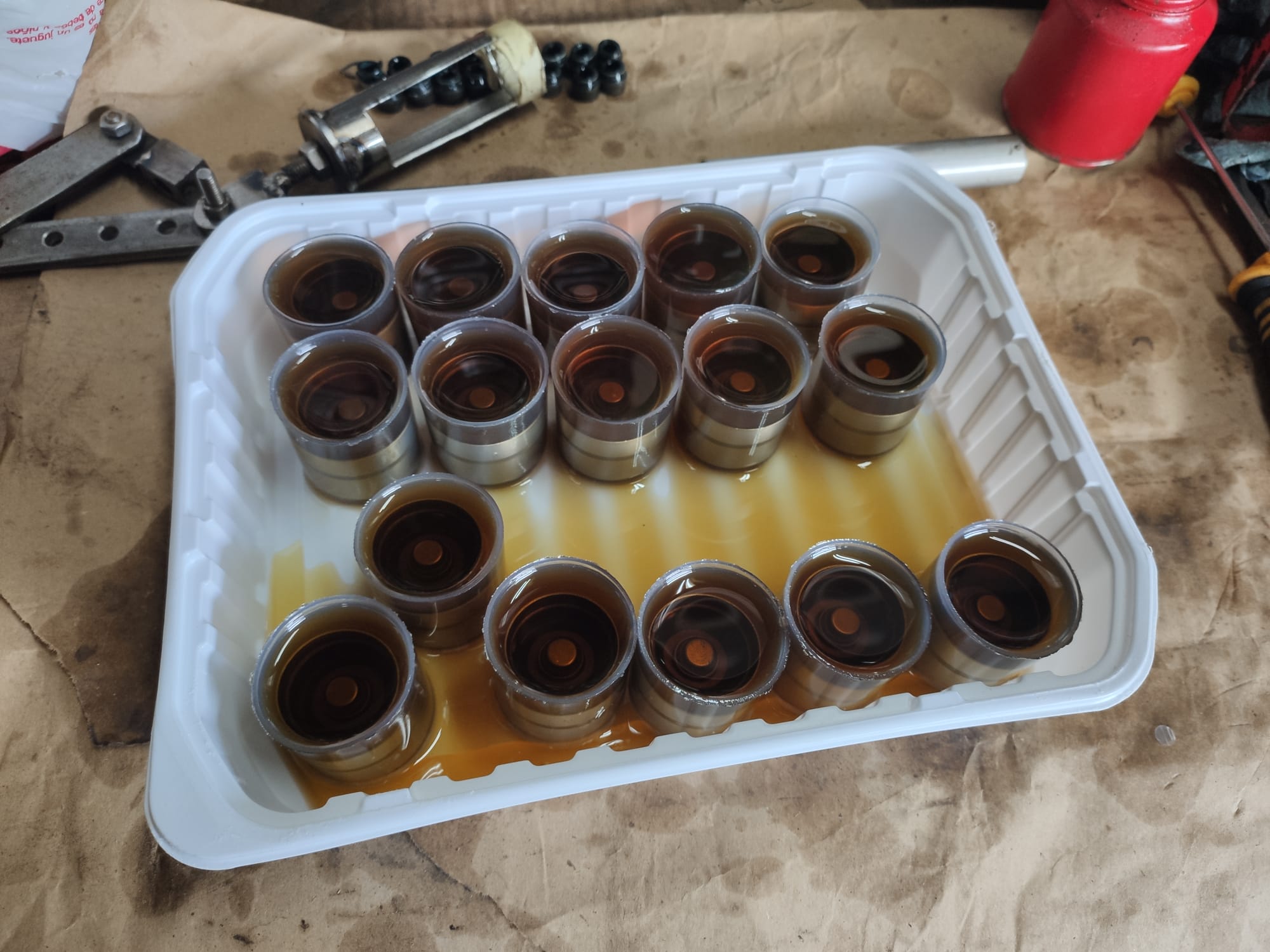

Aquí pongo foto de los taqués nuevos a pre-cargar de aceite, en teoría no es necesario, pero prefiero asegurarme... en la parte superior de la foto se pueden ver los retenes de válvulas viejos, no estaba secos secos, pero había una diferencia con los nuevos importante... espero que ese aceite que encontré viniese de ahí... y no se valla todo al traste...

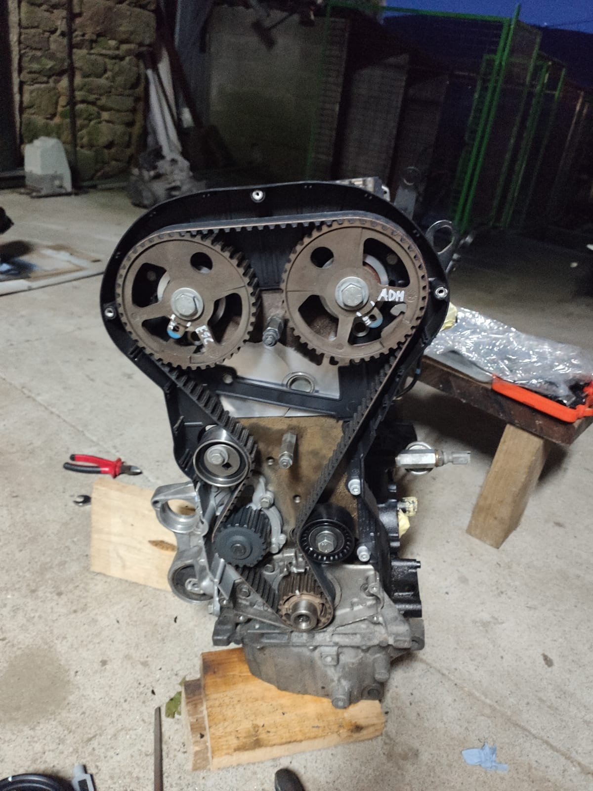

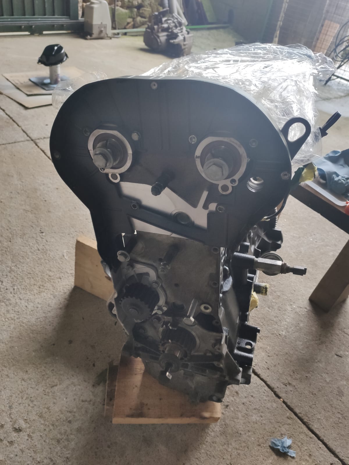

Y seguimos....
Ahora toca distribución...
Una vez metidos en profundidad, hacemos una distribución completa y retenes, para en teoría no tener que volver a tocar en mucho tiempo...
Cambiamos retén de cigüeñal lado distribución...
Bomba de agua nueva...
Colocamos las tapas de distribución y retenes de arboles nuevos...
Ahora montamos rodillo, tensor, montamos distribución y damos la tensión a ojímetro claro...
Y por último ponemos las tapas finales y cerramos todo... y montamos la polea de cigüeñal al apriete indicado...
Esta parte se queda lista, cuando se arranque motor veremos que pasa... :uf :uf :uf
