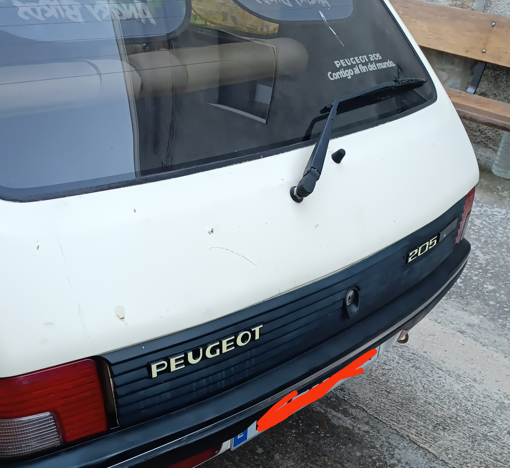

Coloque los plasticos traseros que los que tenia estaban balnquecinos y rotos y le puse los cinturones traseros.
Como cosas menores, por fin le puse los anagramas que pinte en color marfil y la pegatina de "contigo al fin del mundo".
