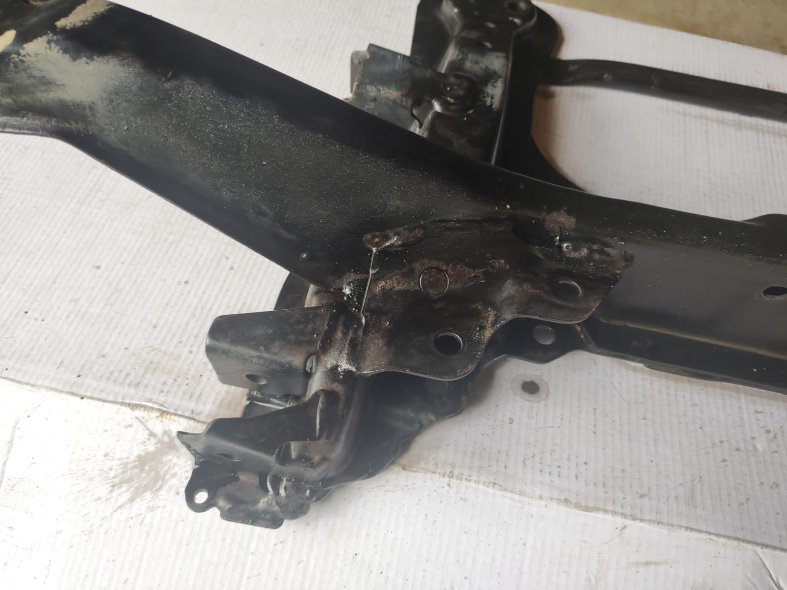

He empezado a sanear y repasar cuna motor y algunos elementos.... aquí unas fotillos...
Cuna motor:

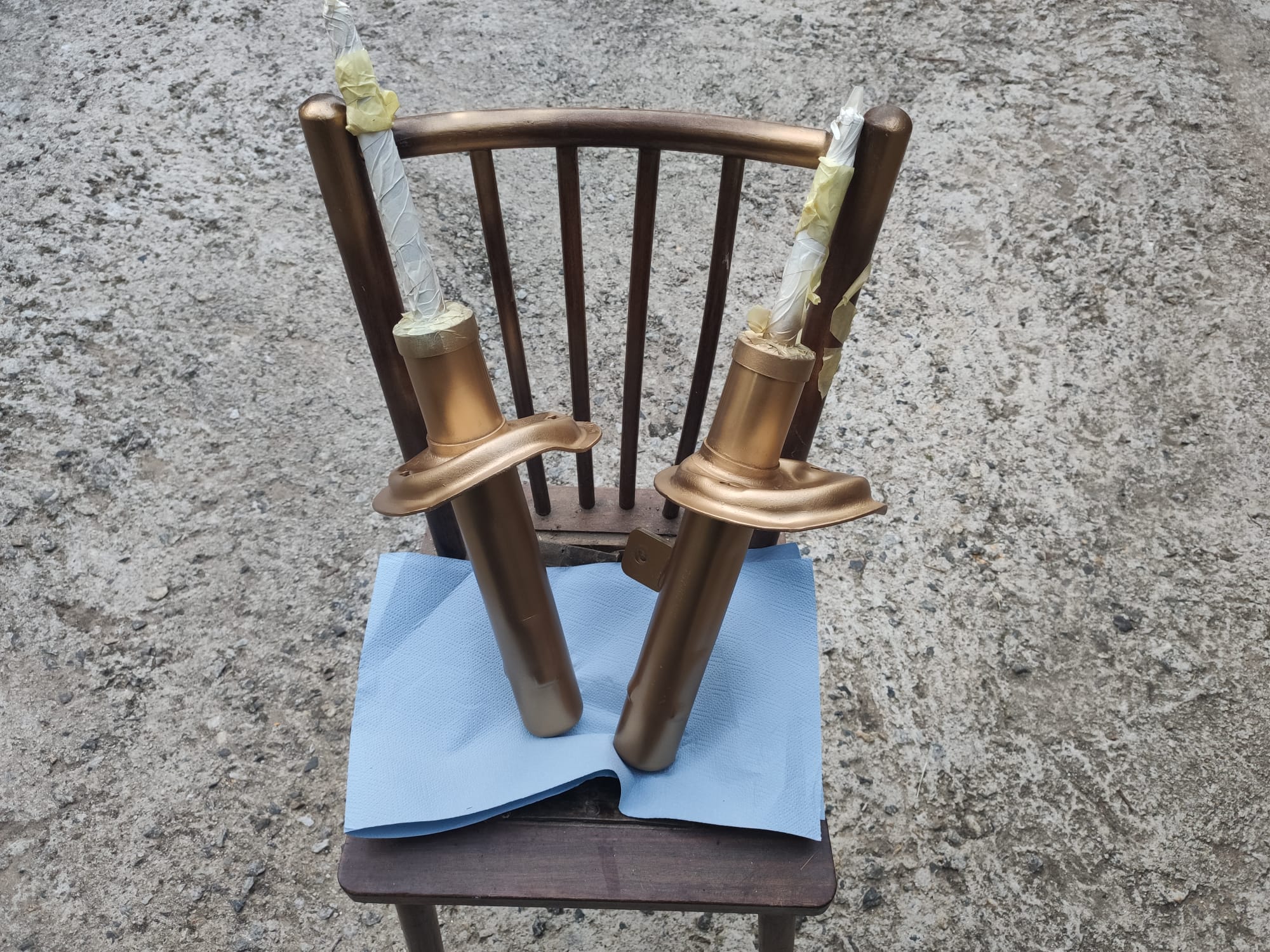

Seguimos pintando más cosas, aquí los amortiguadores...
