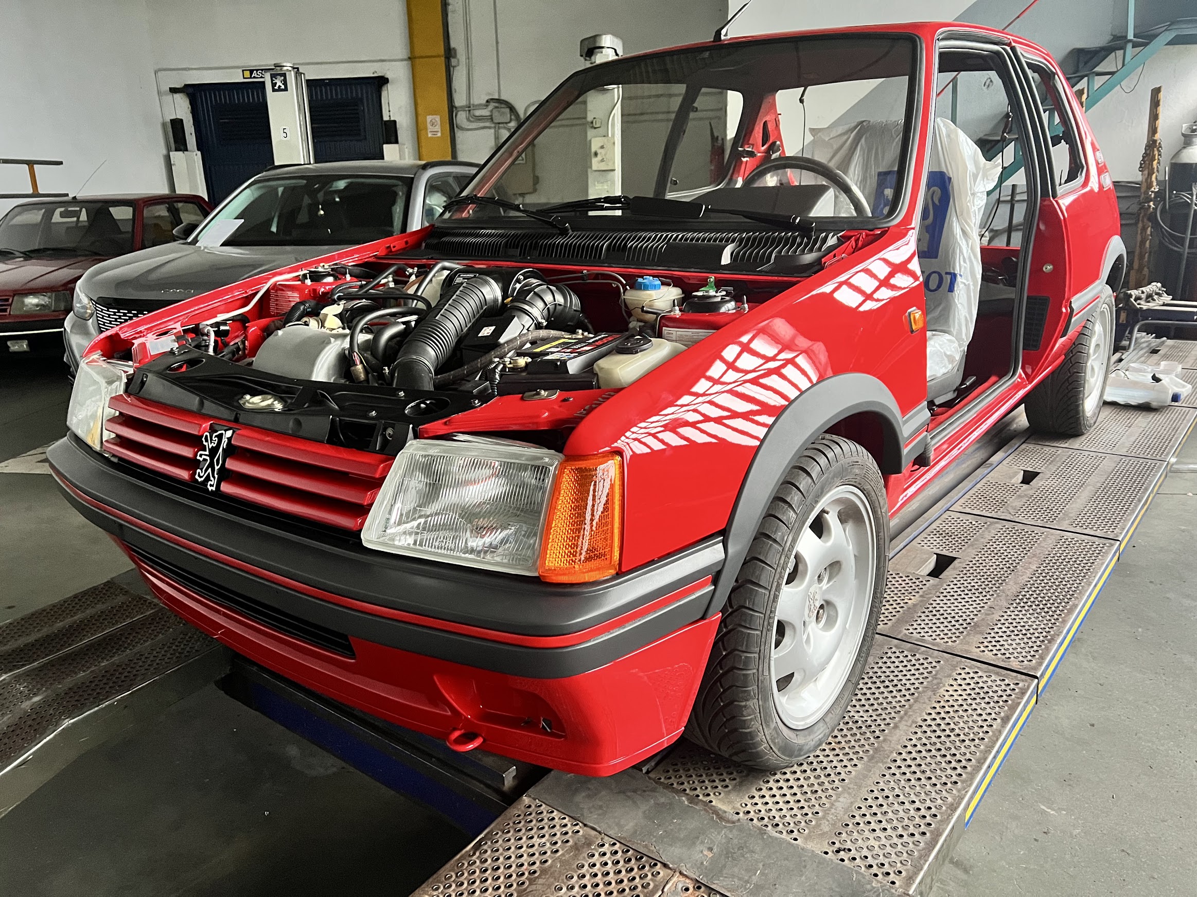

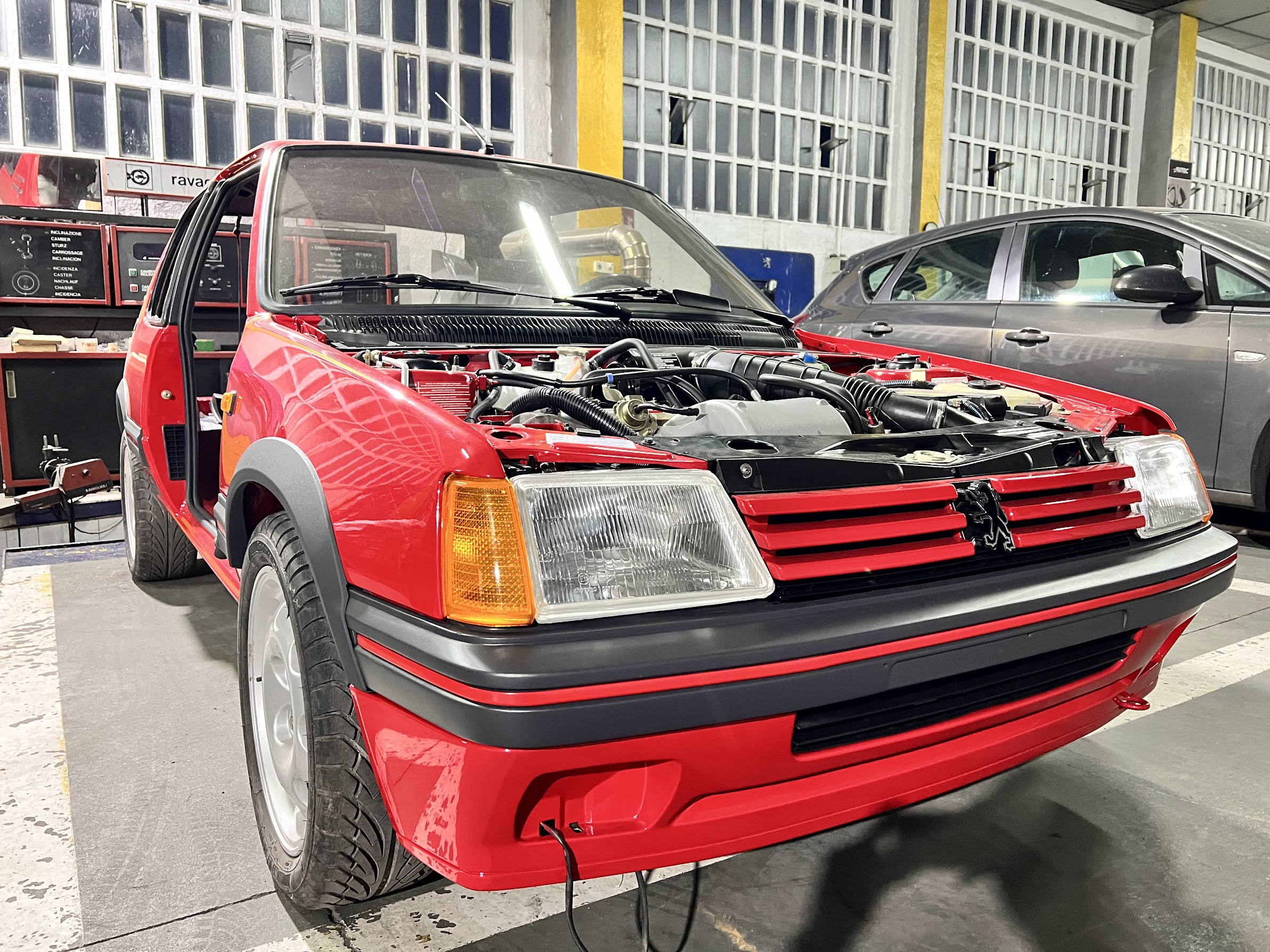

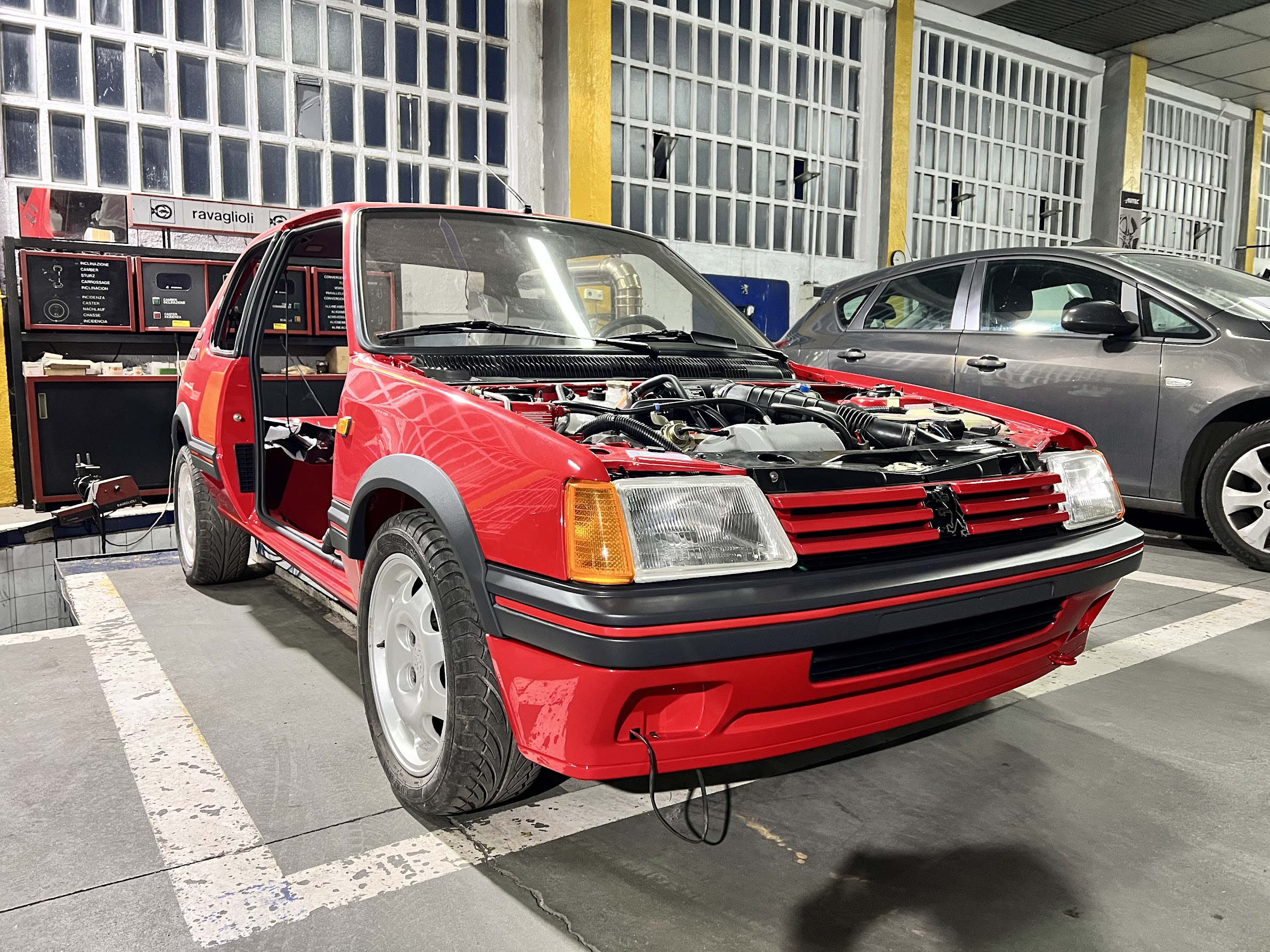

Buenas tardes.
Mostramos más detalles donde poco a poco va cogiendo sabor GTi.
Restauración lenta pero sin perder detalle.
Saludos. TALLERES HNOS. LOPEZ

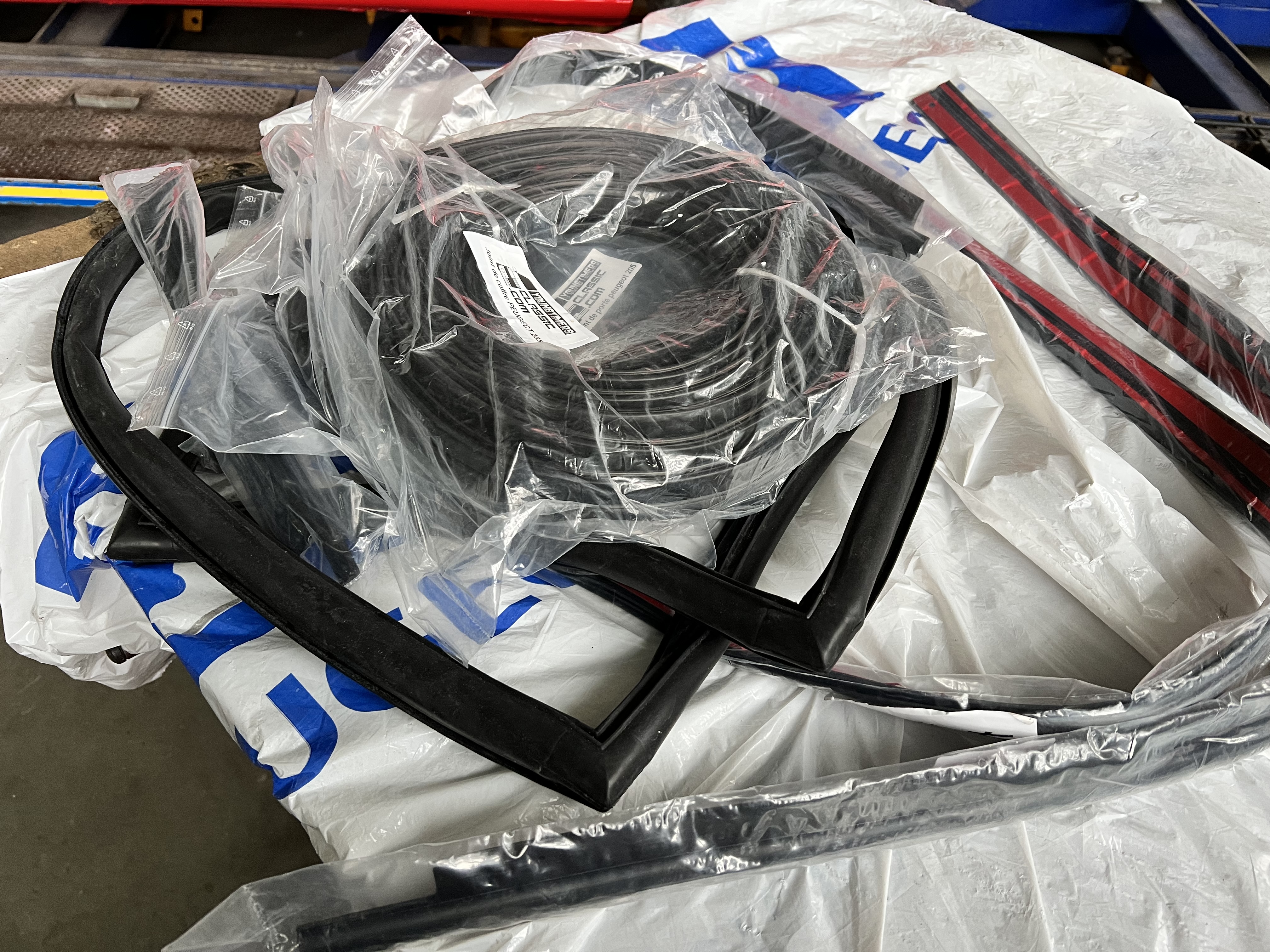

Muy buenas, donde cogiste el juego de gomas de ventanillas, puertas, lamelunas... Y que tal encajan y sellan?
mikelrcz
Mensajes: 37
Ubicación: EL BIERZO
Como quedan no lo sé.
Aún están sin poner.
Las cogí en youngtimmerclassic.

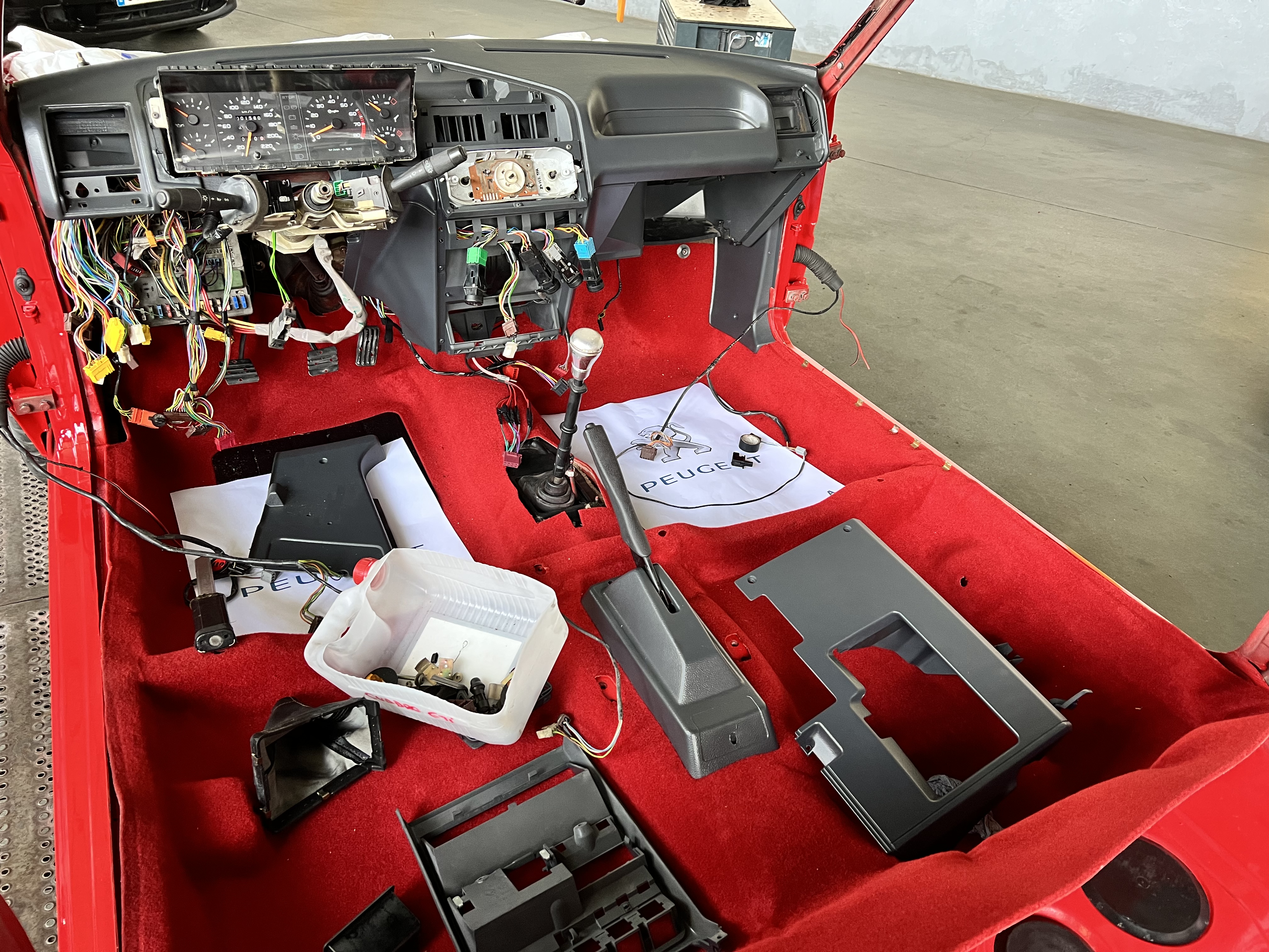

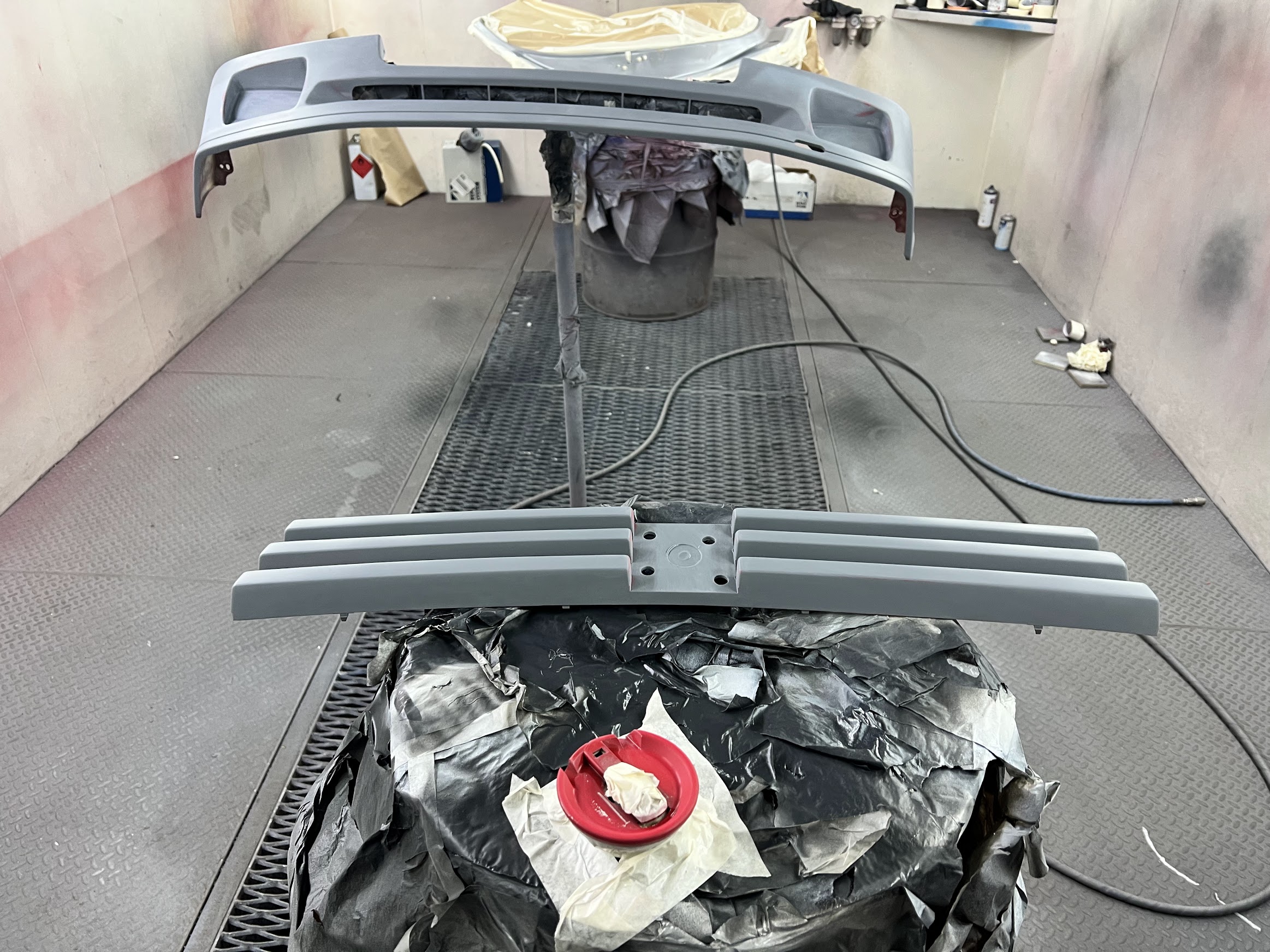

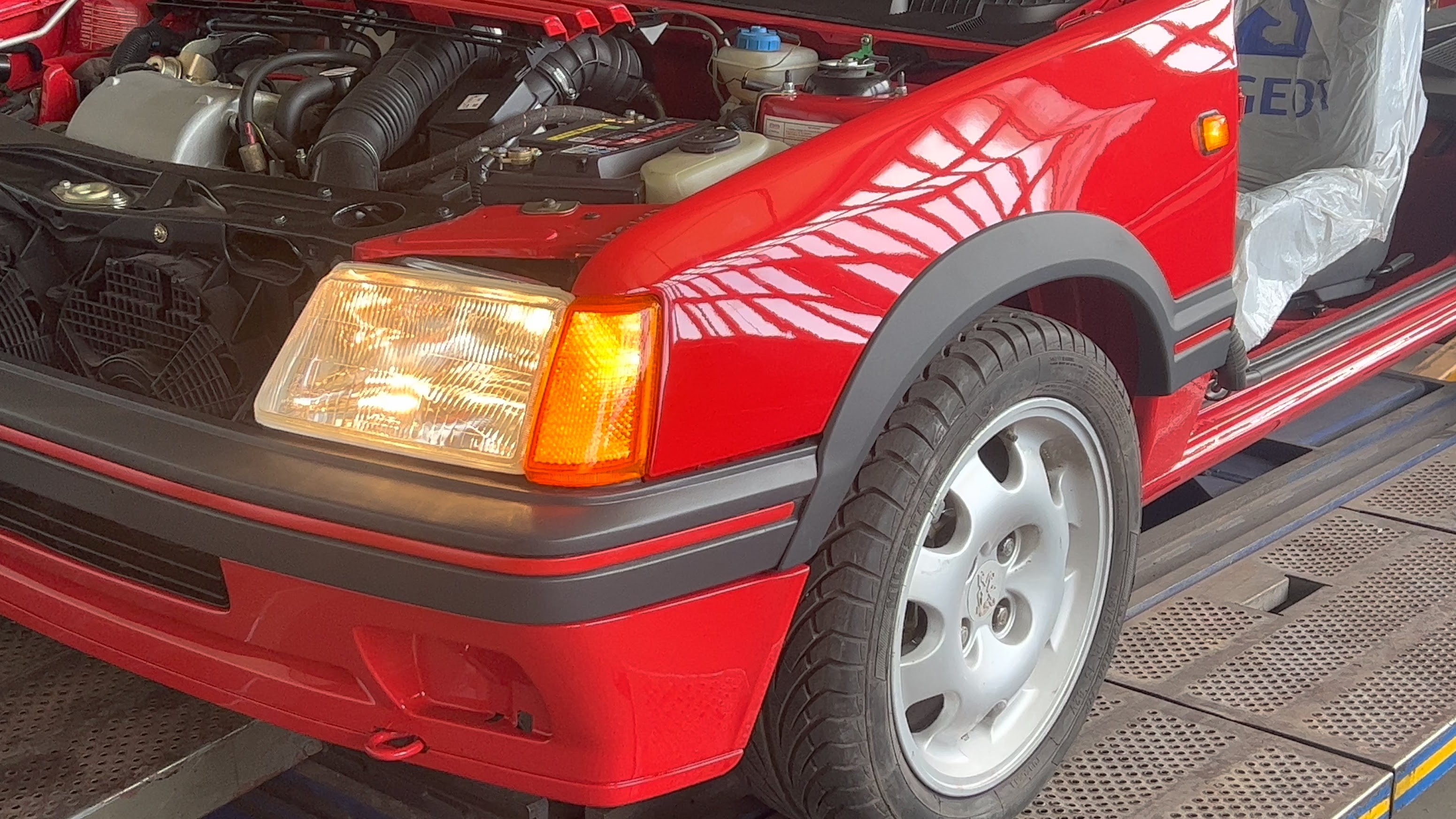

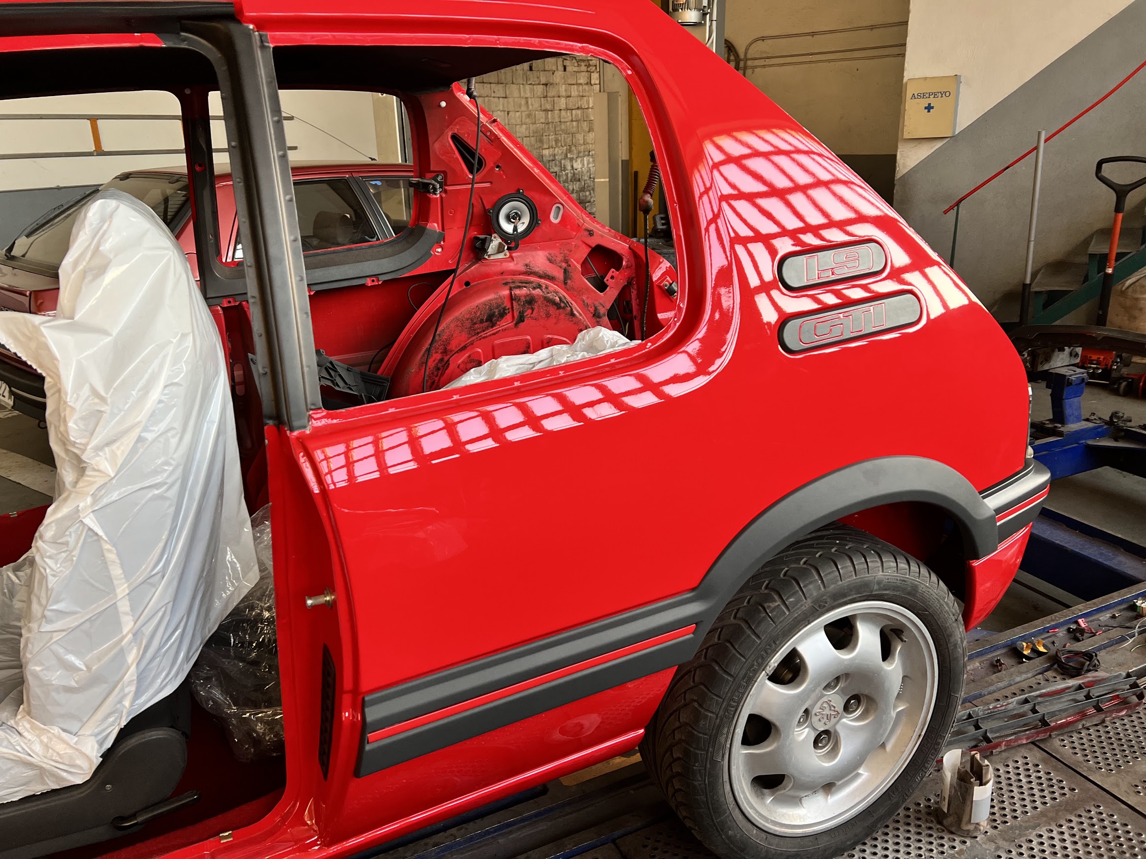

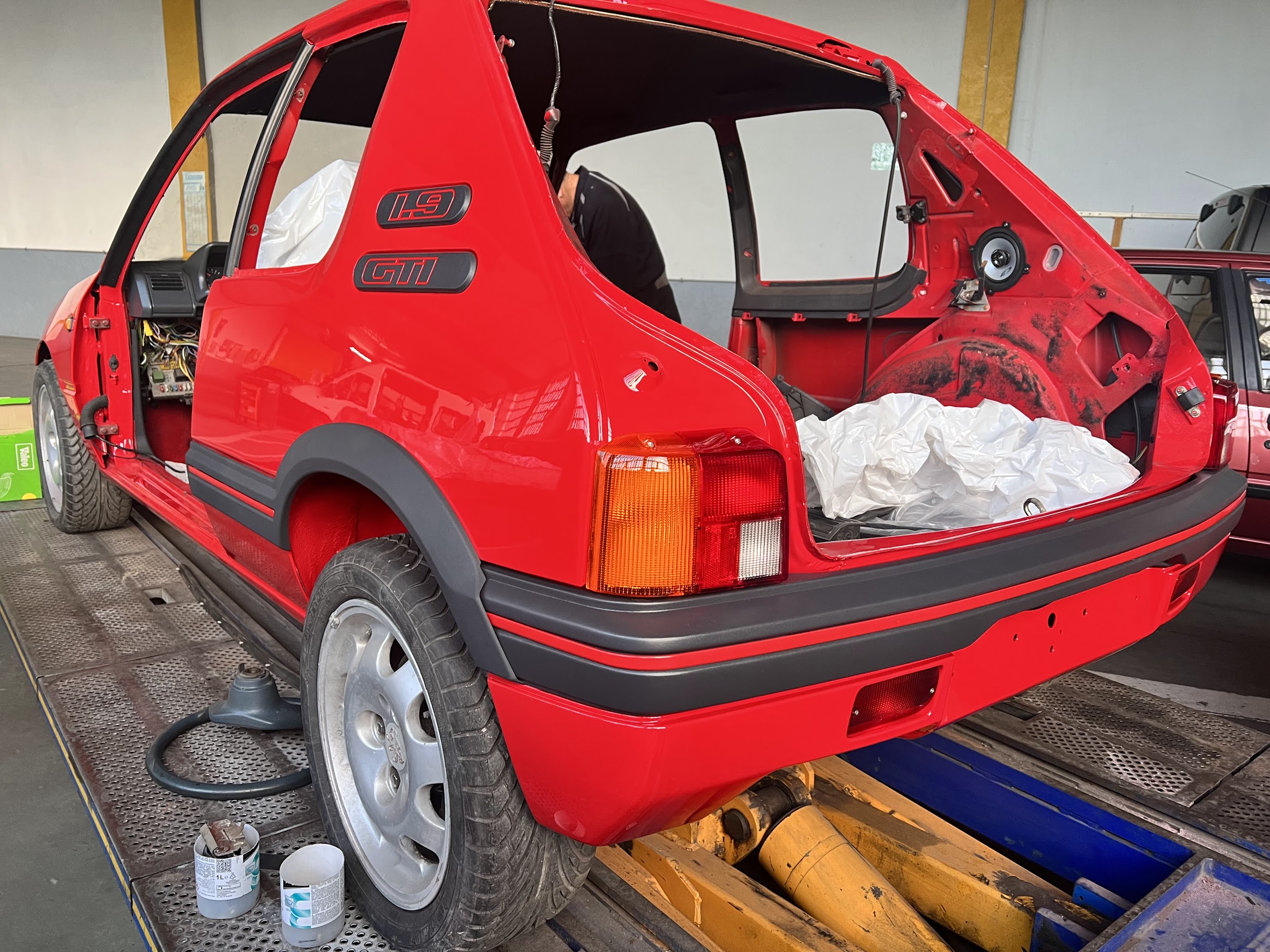

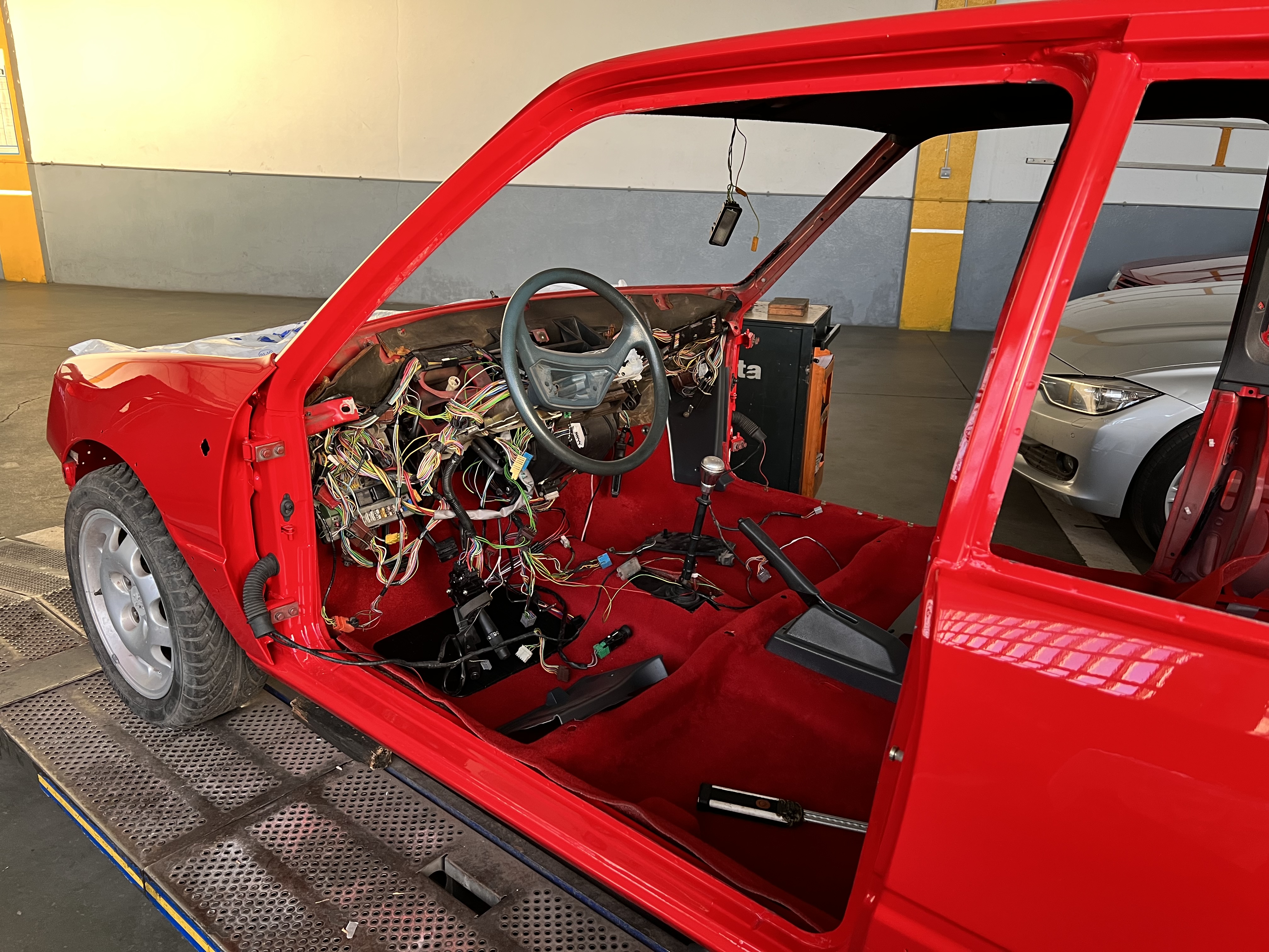

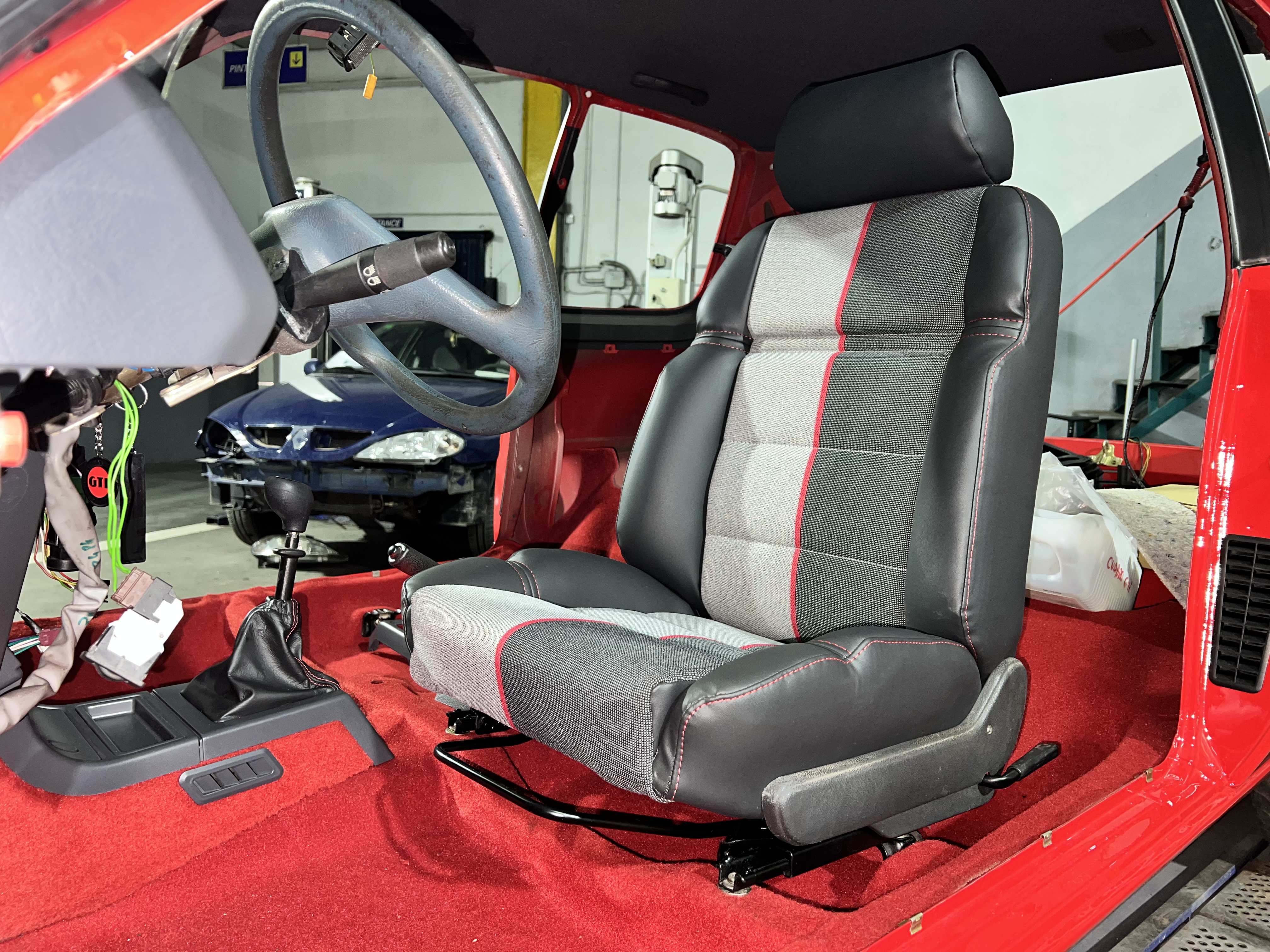

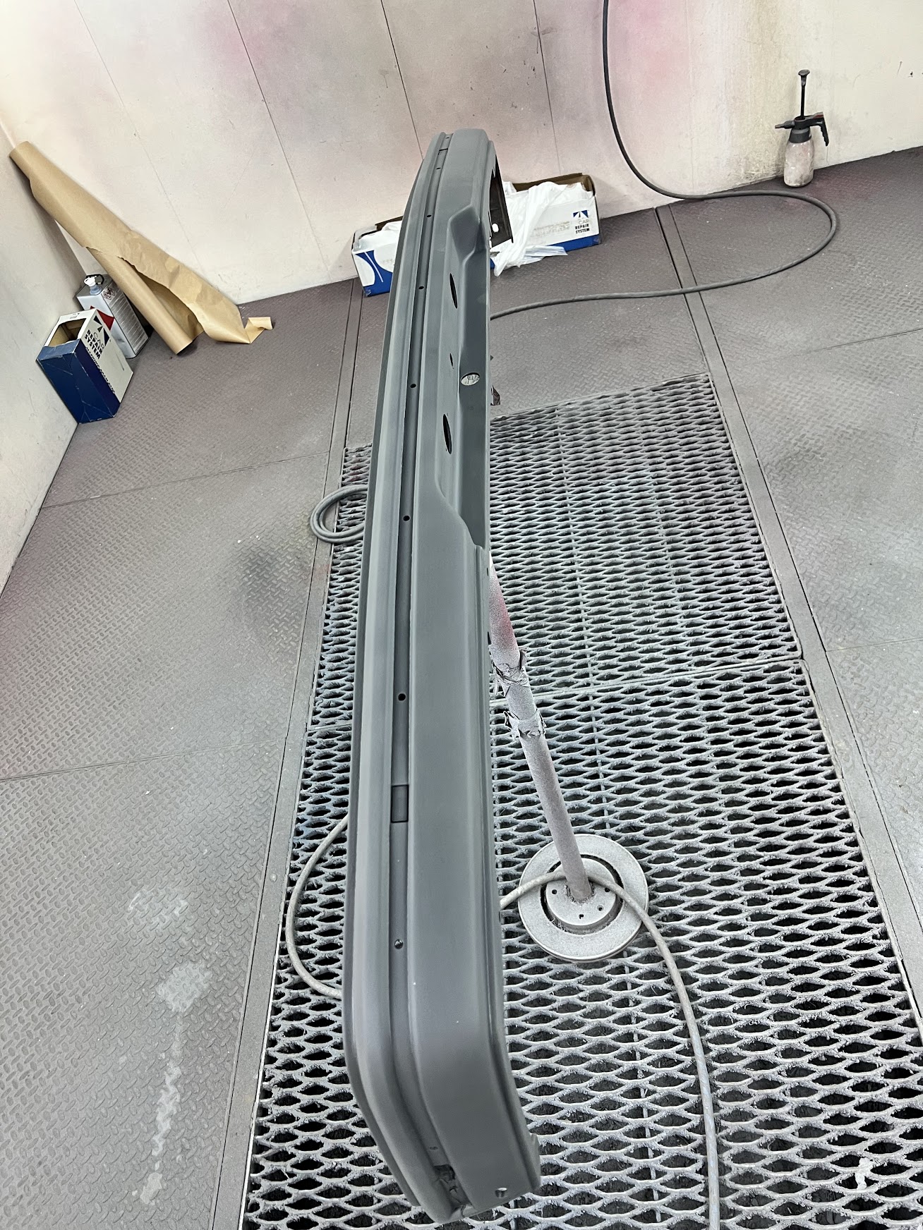

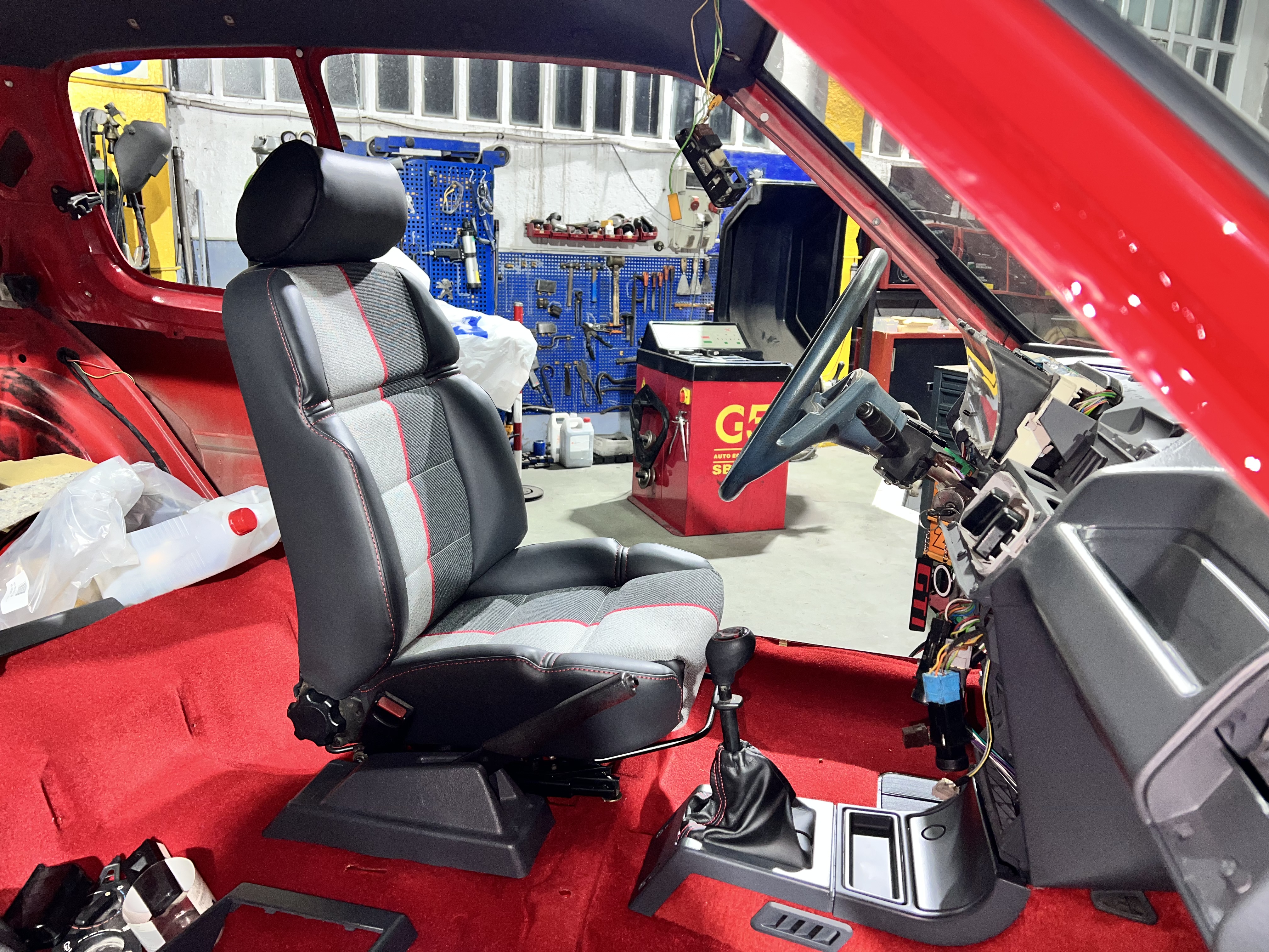

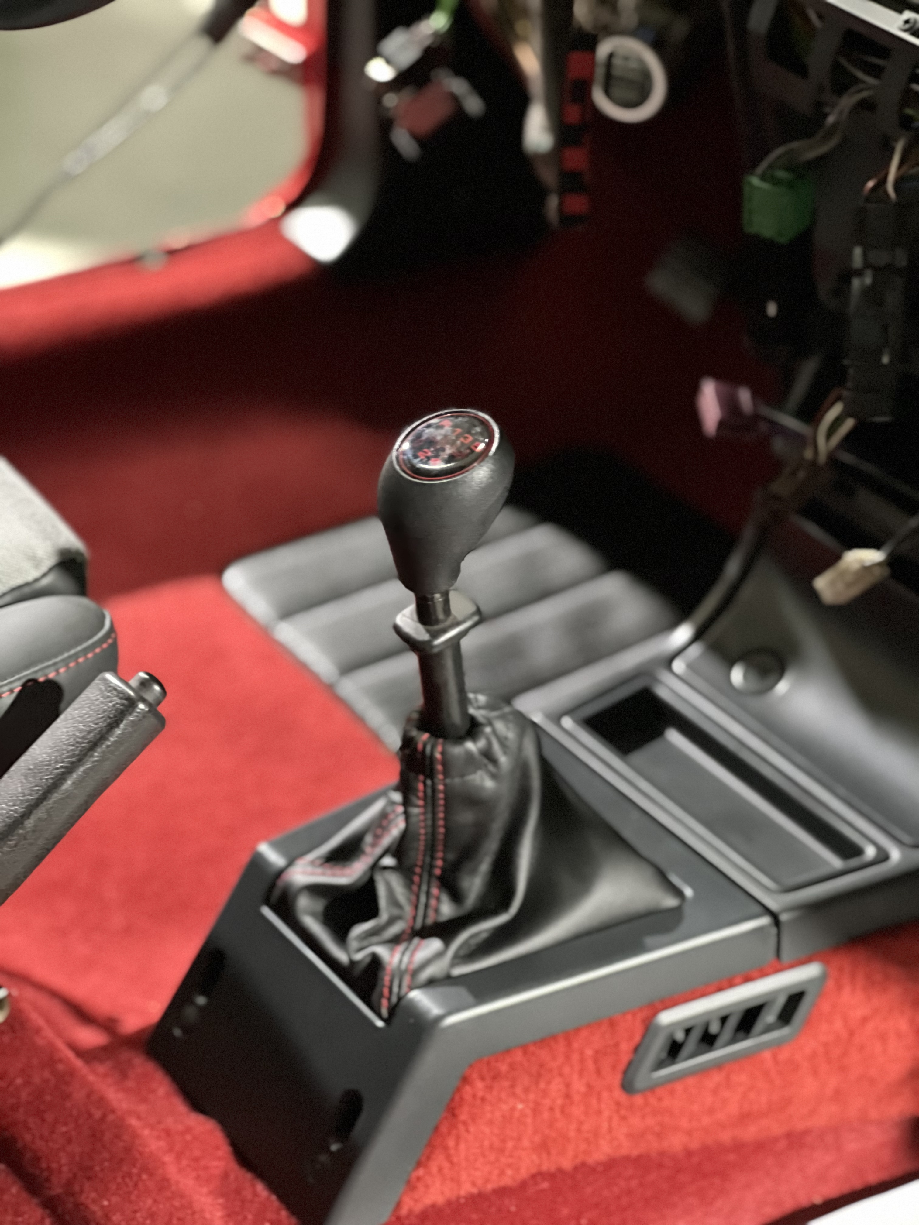

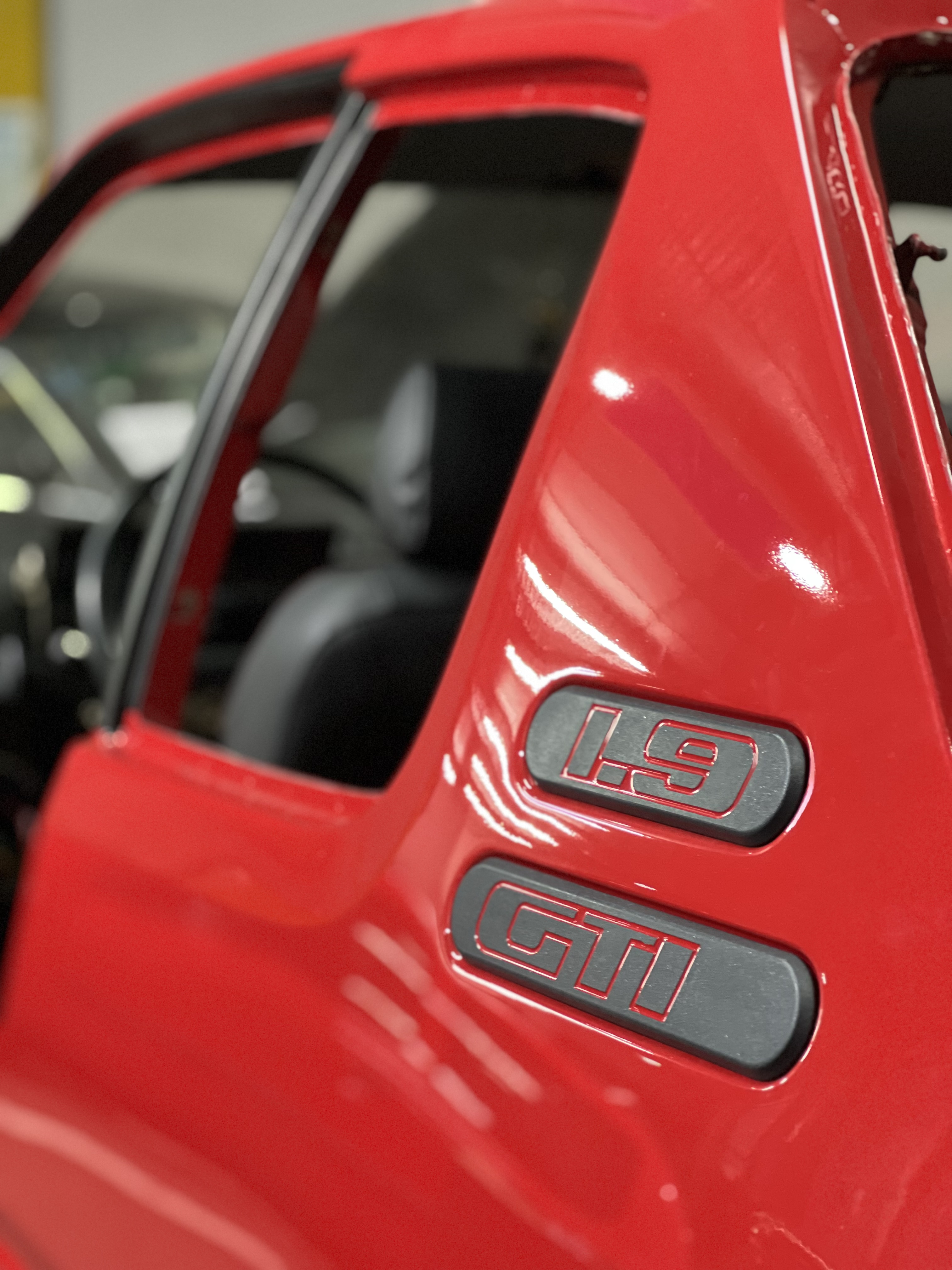

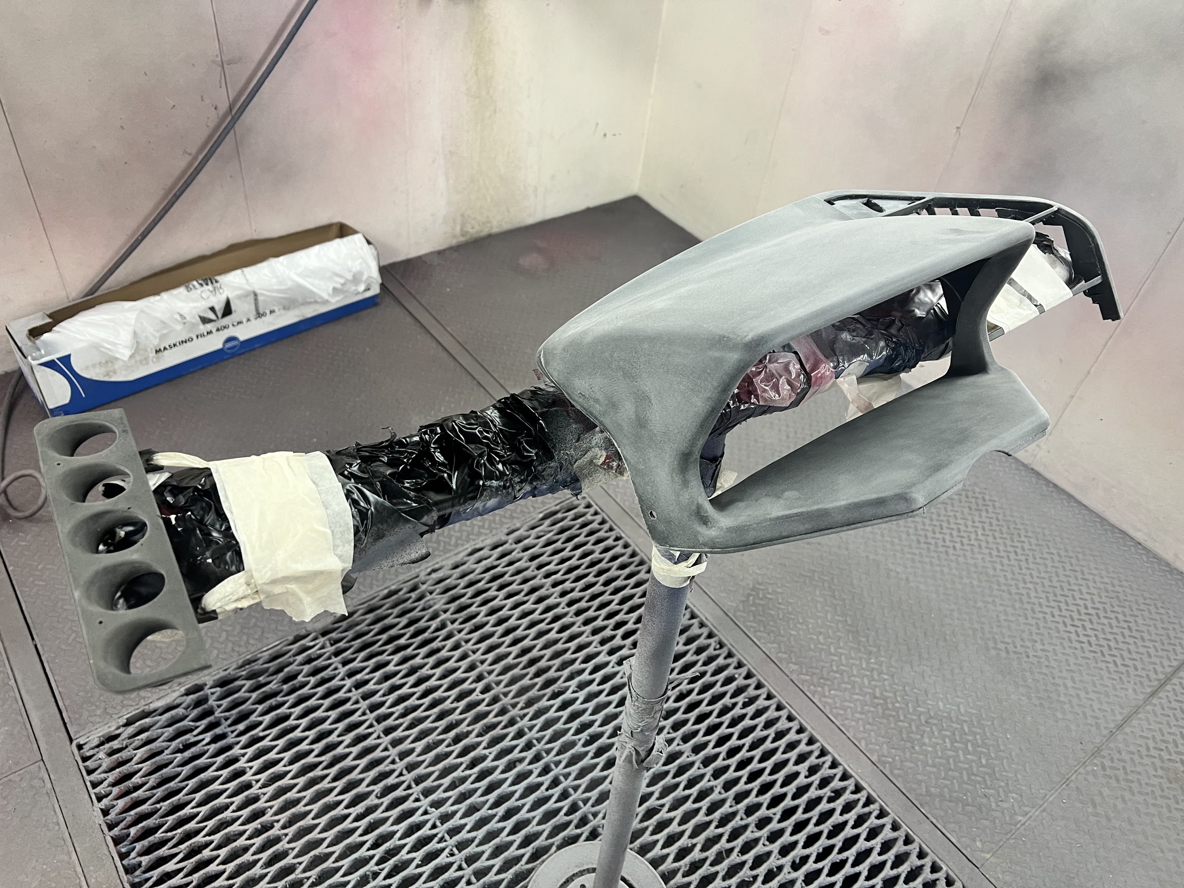

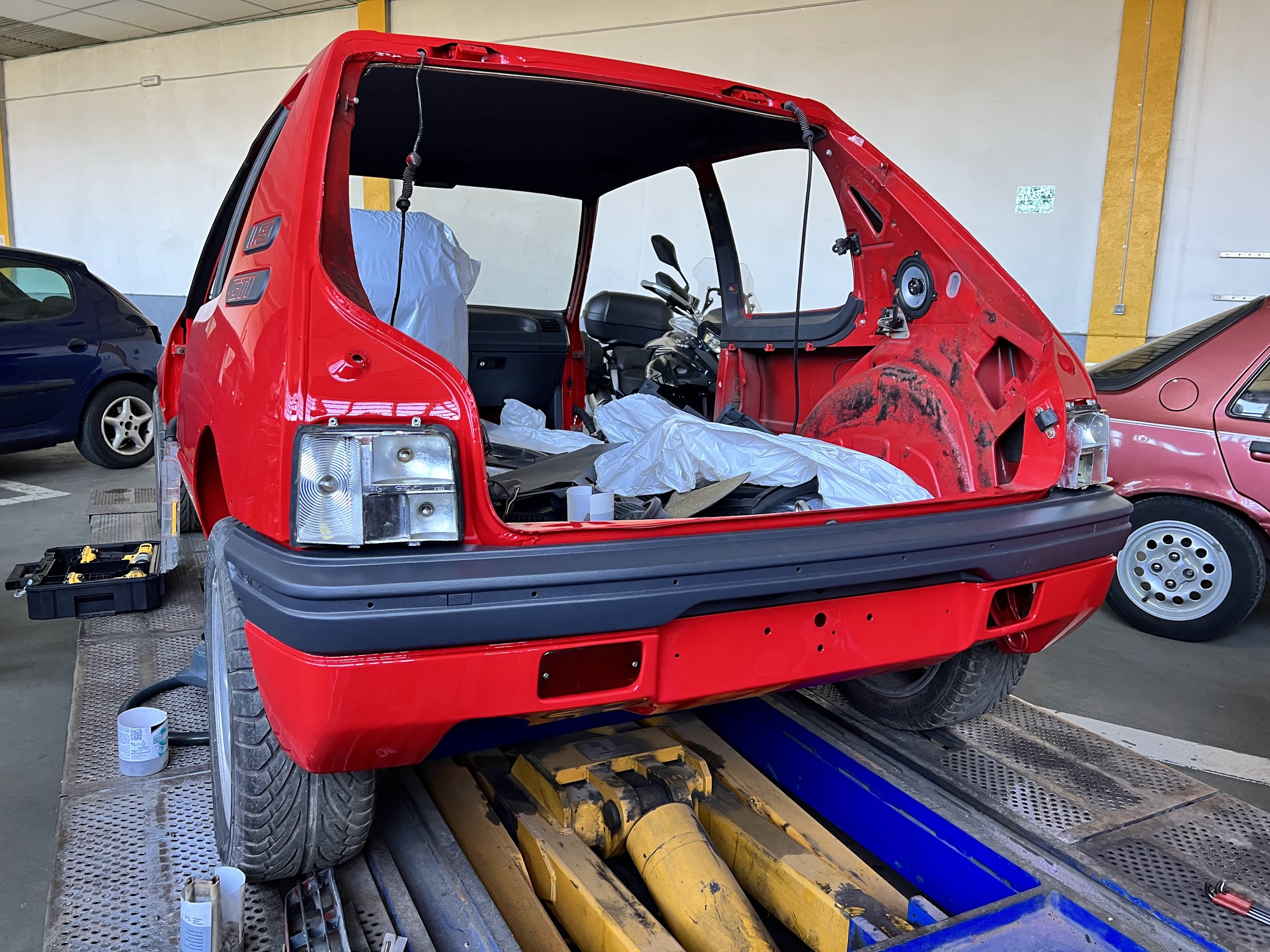

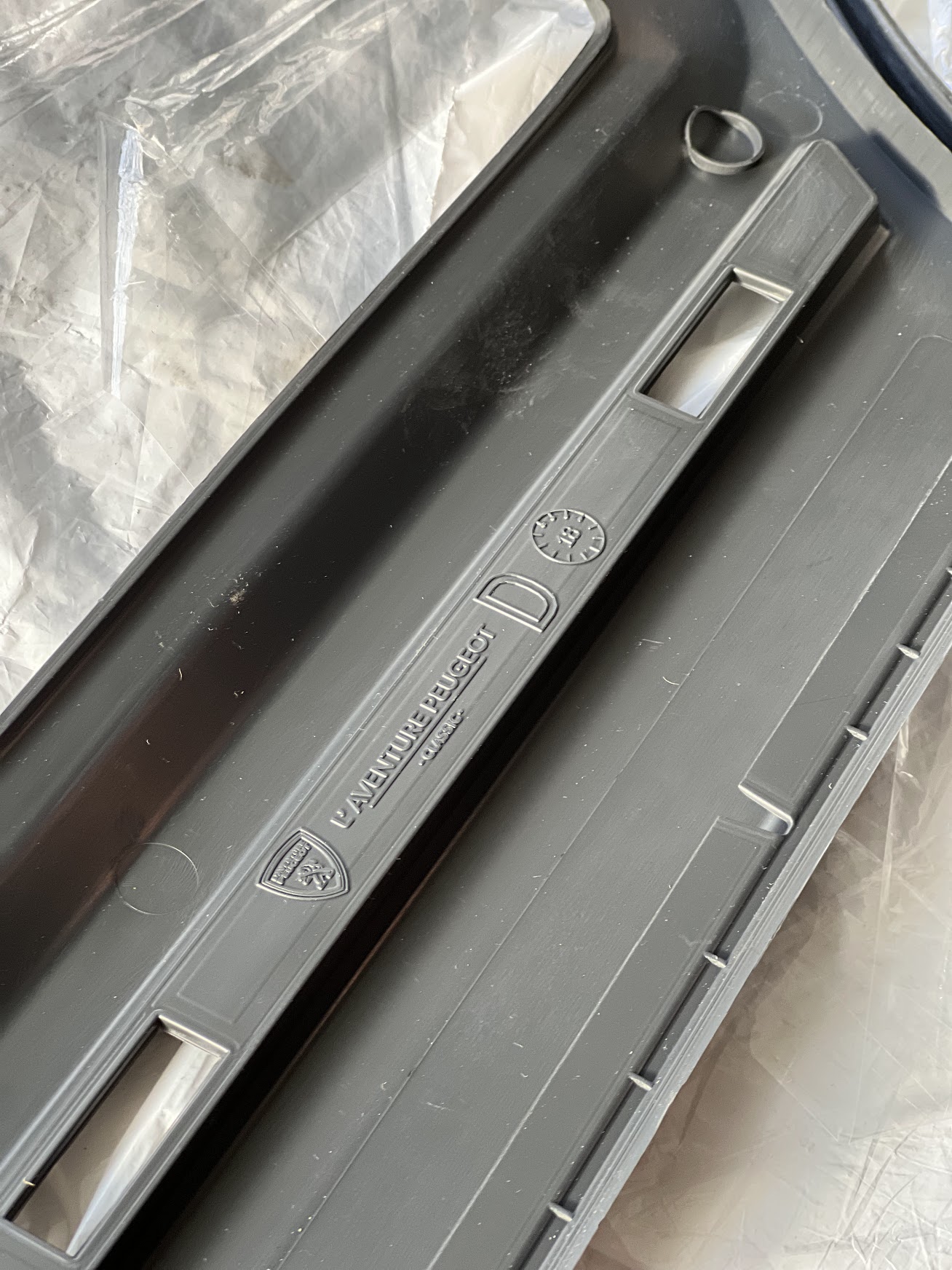

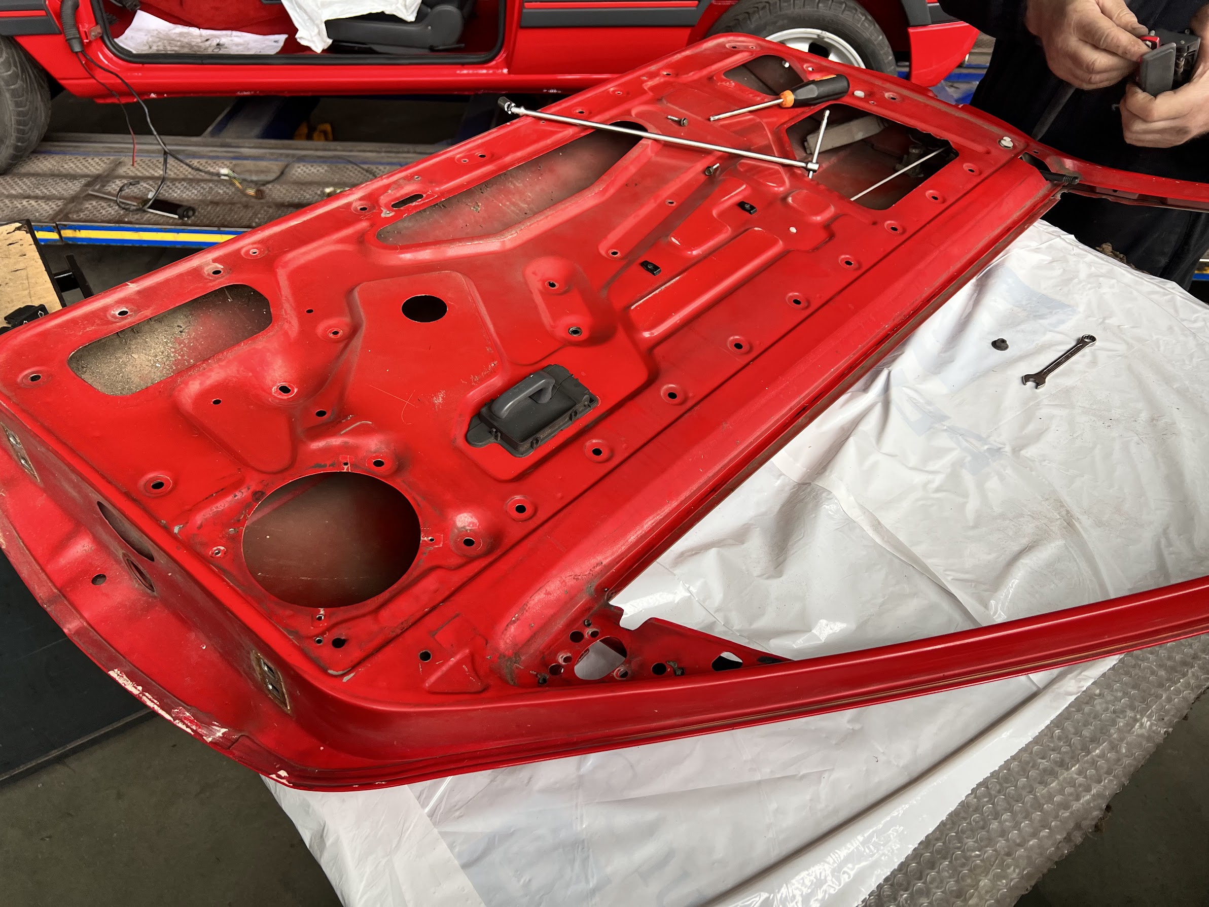

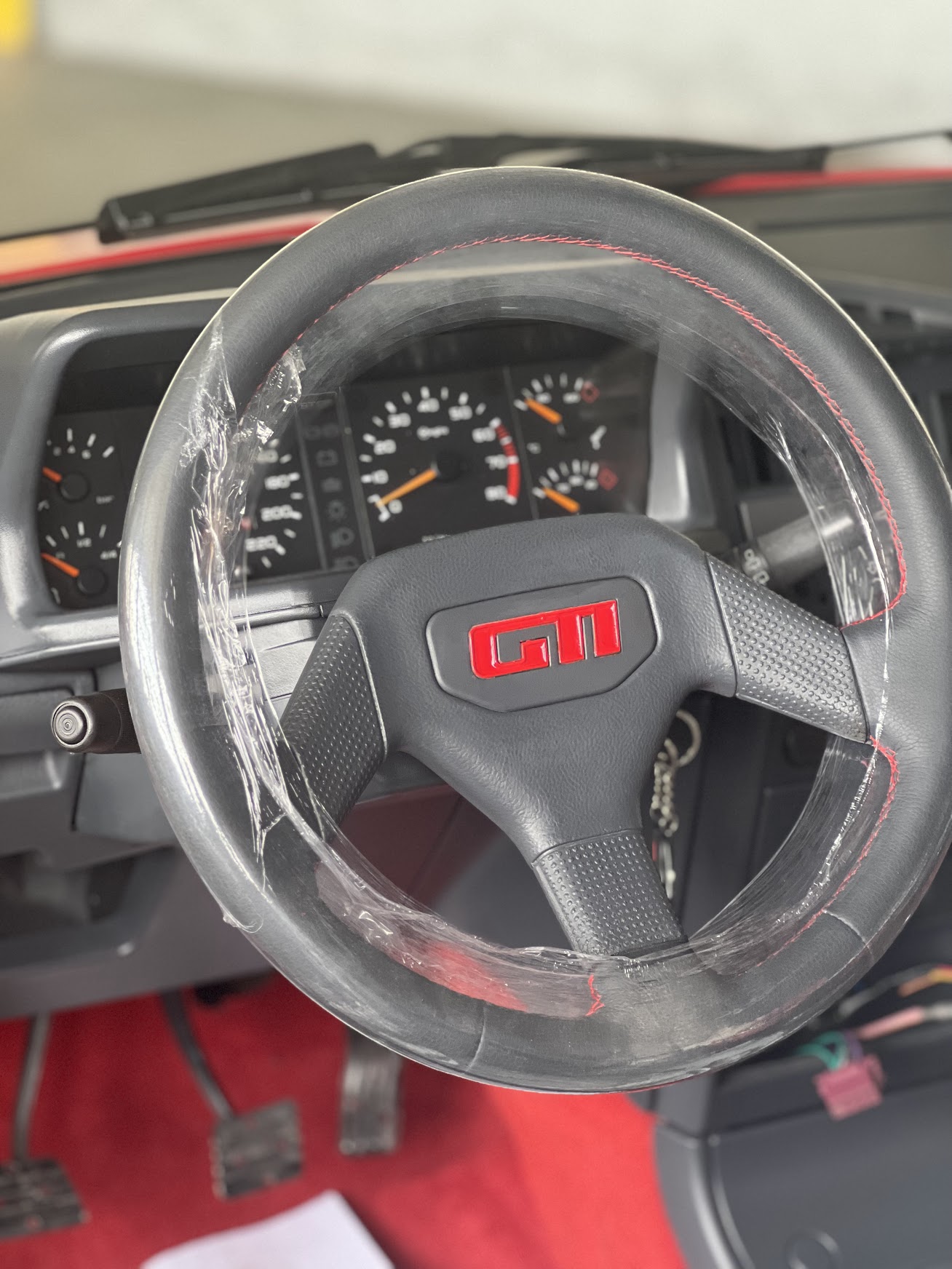

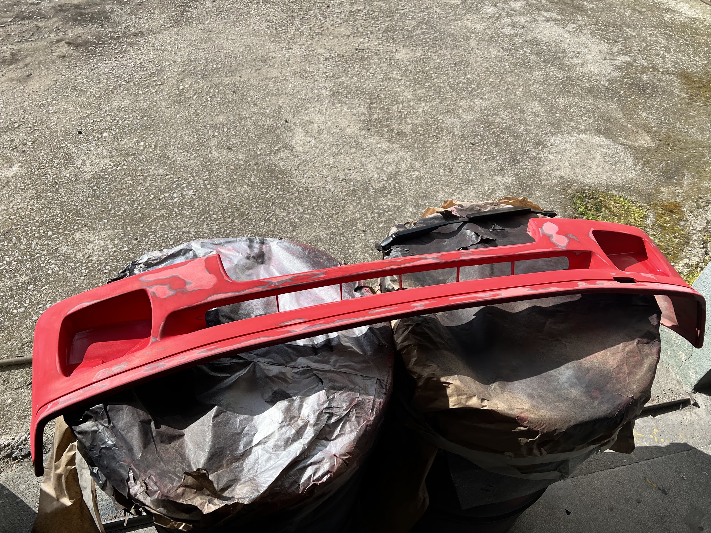

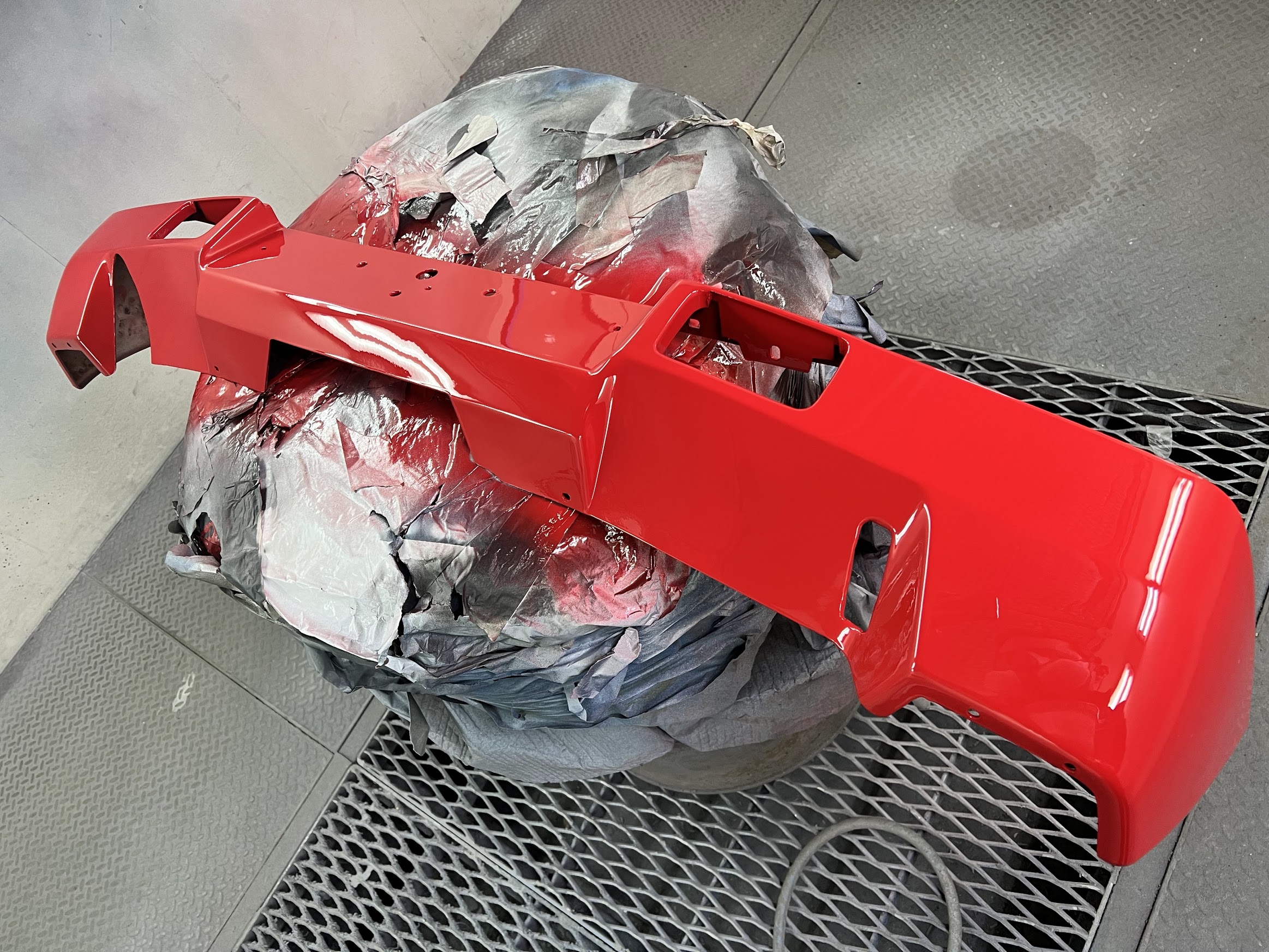

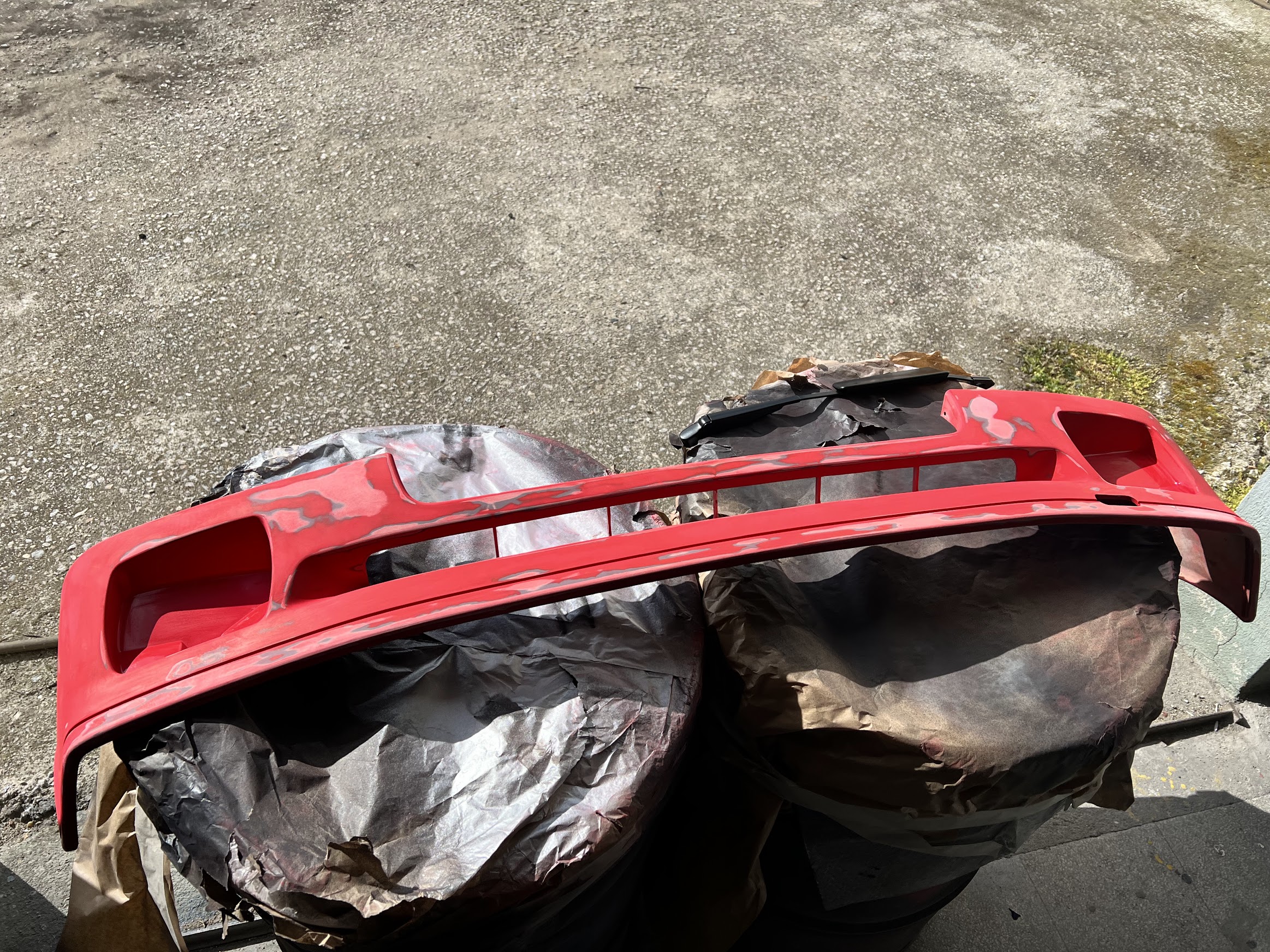

PUBLICAMOS MAS LABORES DE RESTAURACION.

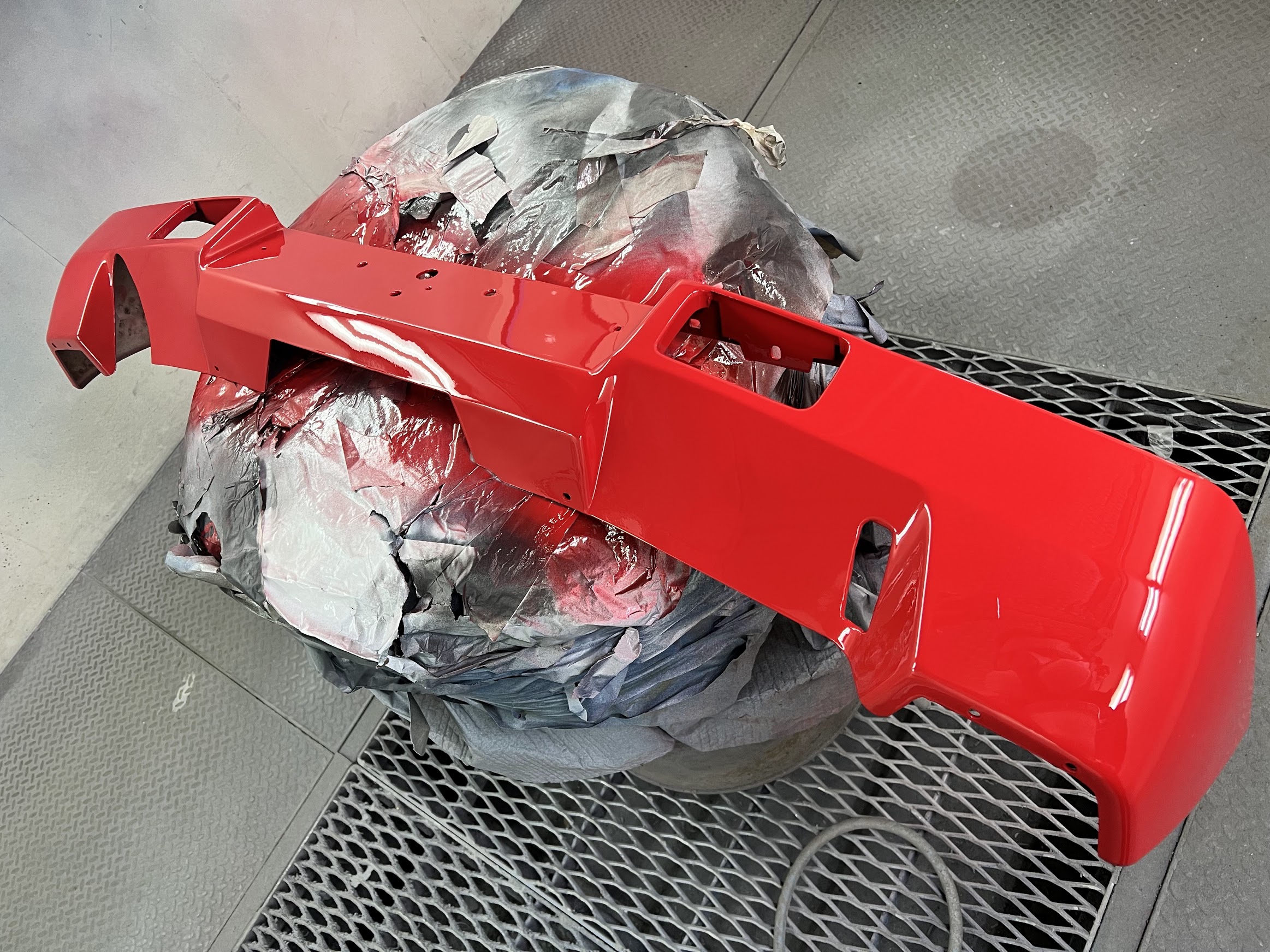

Preparación de Paragolpes y spoiler.
Instalación Silencioso trasero.
Instalación Aletines nuevos originales.

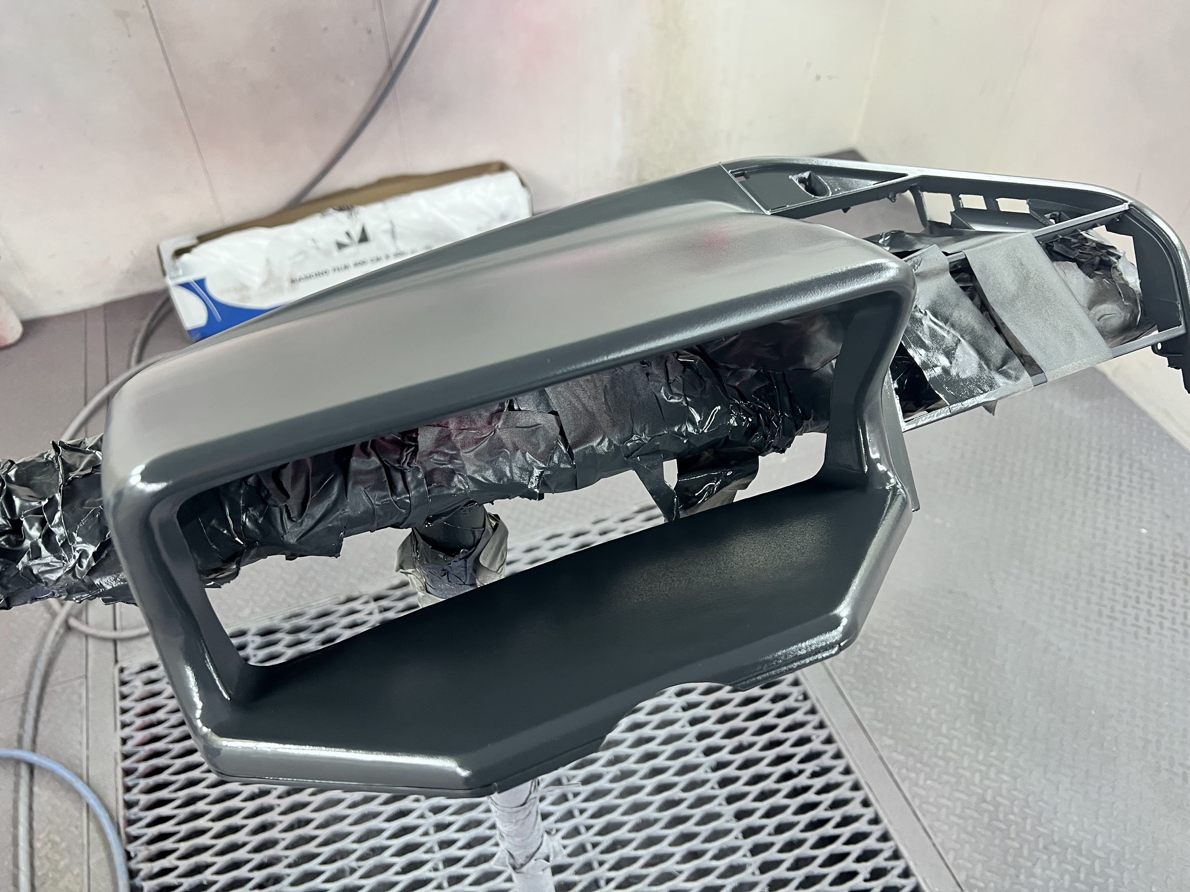

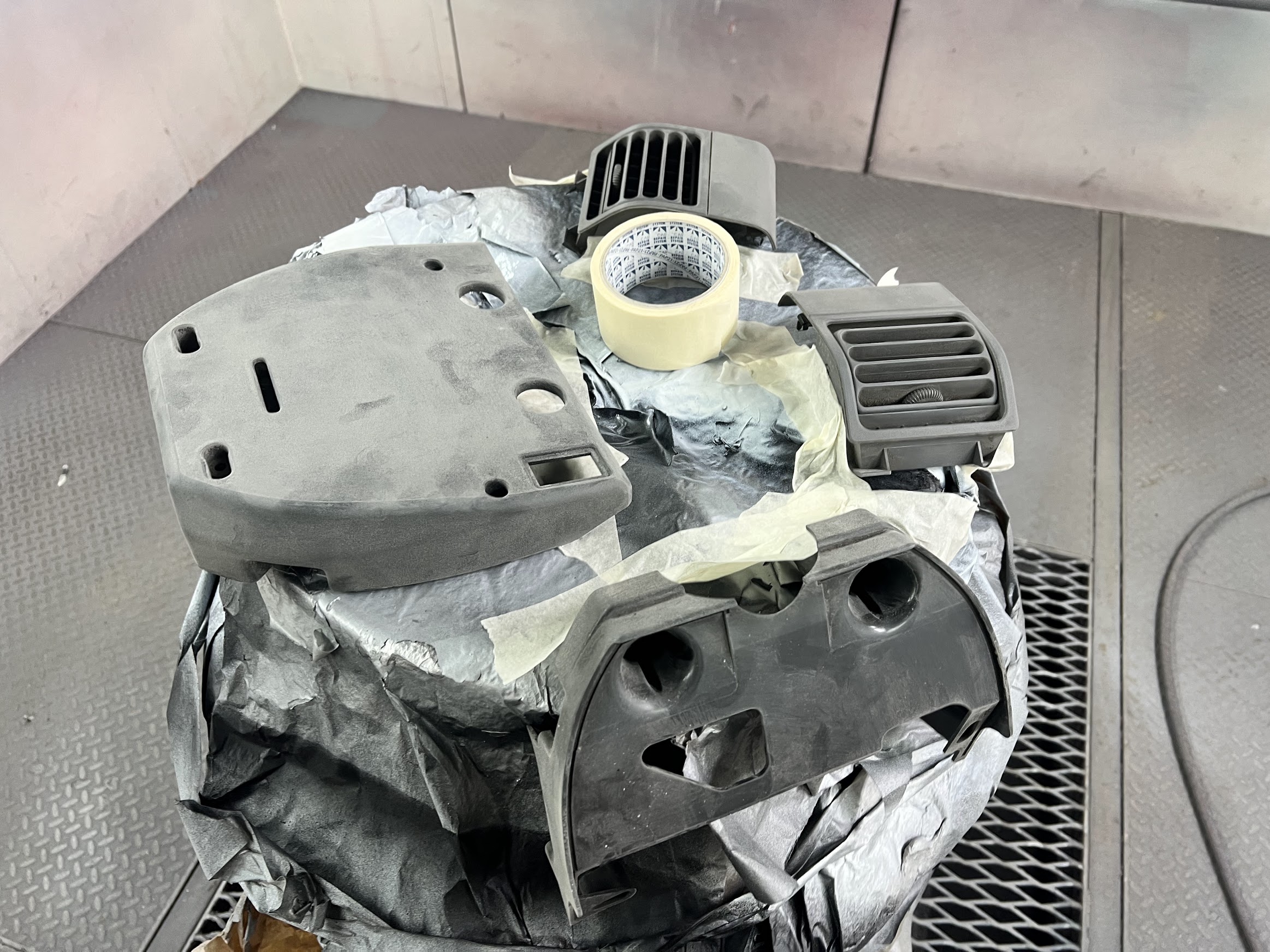

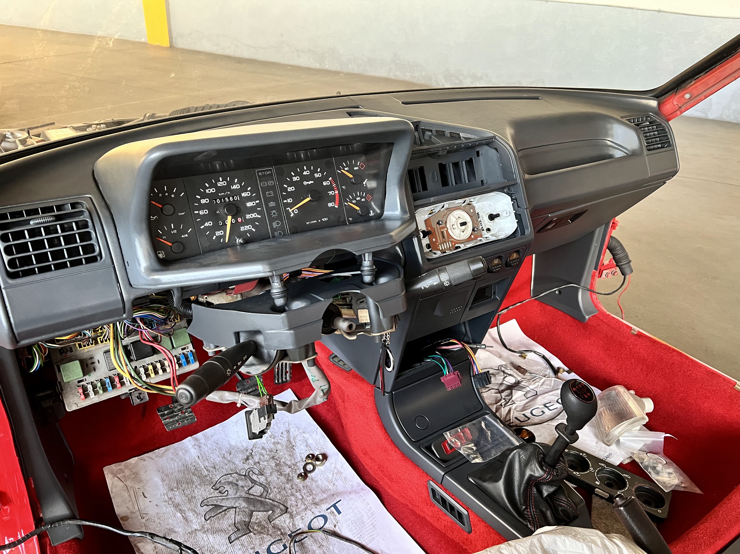

Rematado de salpicadero y consolas.
A la visera del velocímetro aunque es nueva, le damos una mano para quitarle un poco las marcas del molde.

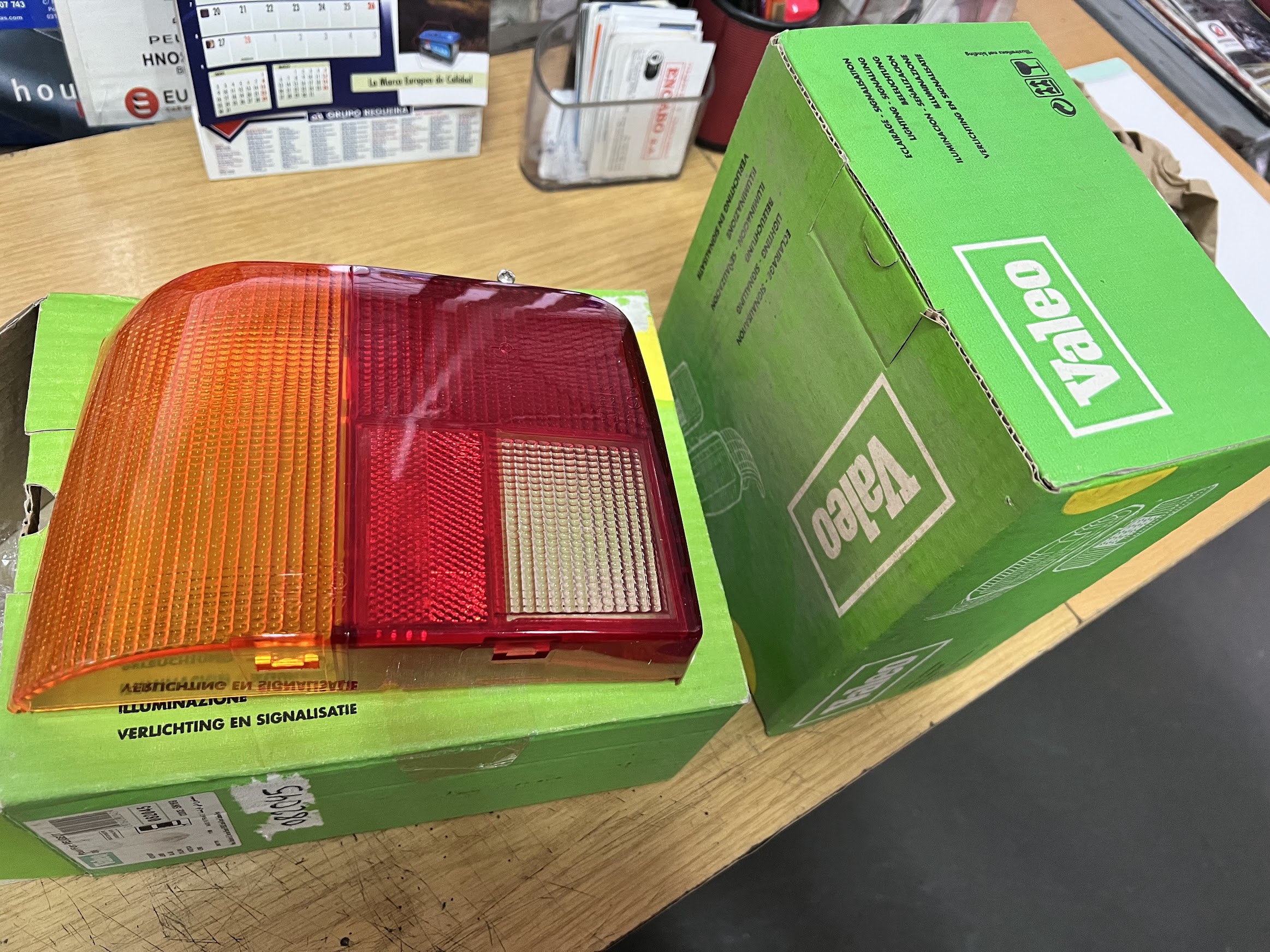

Instalación de Ópticas.
YA QUEDA MENOS...
SALUDOS.

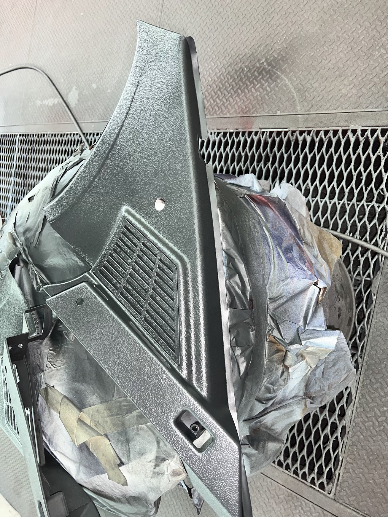

Que pintura le dais a los plasticos esos de interior y cúpula?
mikelrcz
Mensajes: 37
Primero una imprimacion, pintura base agua y barniz mate.
mikelrcz escribió: Mar, Mar 21 2023, 21:40 Primero una imprimacion, pintura base agua y barniz mate.
Ah vale gracias tomo nota :ok
Ashcool
Mensajes: 289
Registrado: Sab, Ene 12 2013, 13:57
Ubicación: Barcelona
Coche: 205 GTI&Rallye, 206 RC
¡Muy bonita la restauración! ¡Que envidia! ¡Va a quedar mejor que nuevo!
Tengo una cúpula que estoy restaurando, y al precio que van... si no te importa me gustaría saber....
¿Respecto a pintar la cúpula, si no te importa, la has lijado, dado una capa de imprimación y luego pintado? Y al lijar no se te ha quitado el granulado?
¿Y los paneles interiores (puerta)?
Muchas gracias y saludos.
mikelrcz
Mensajes: 37
No se quita el granulado ya que lo unico que hice fue pasarle un scott brise y luego la imprimacion de plasticos.
Los paneles de puerta no los tengo preparados aun

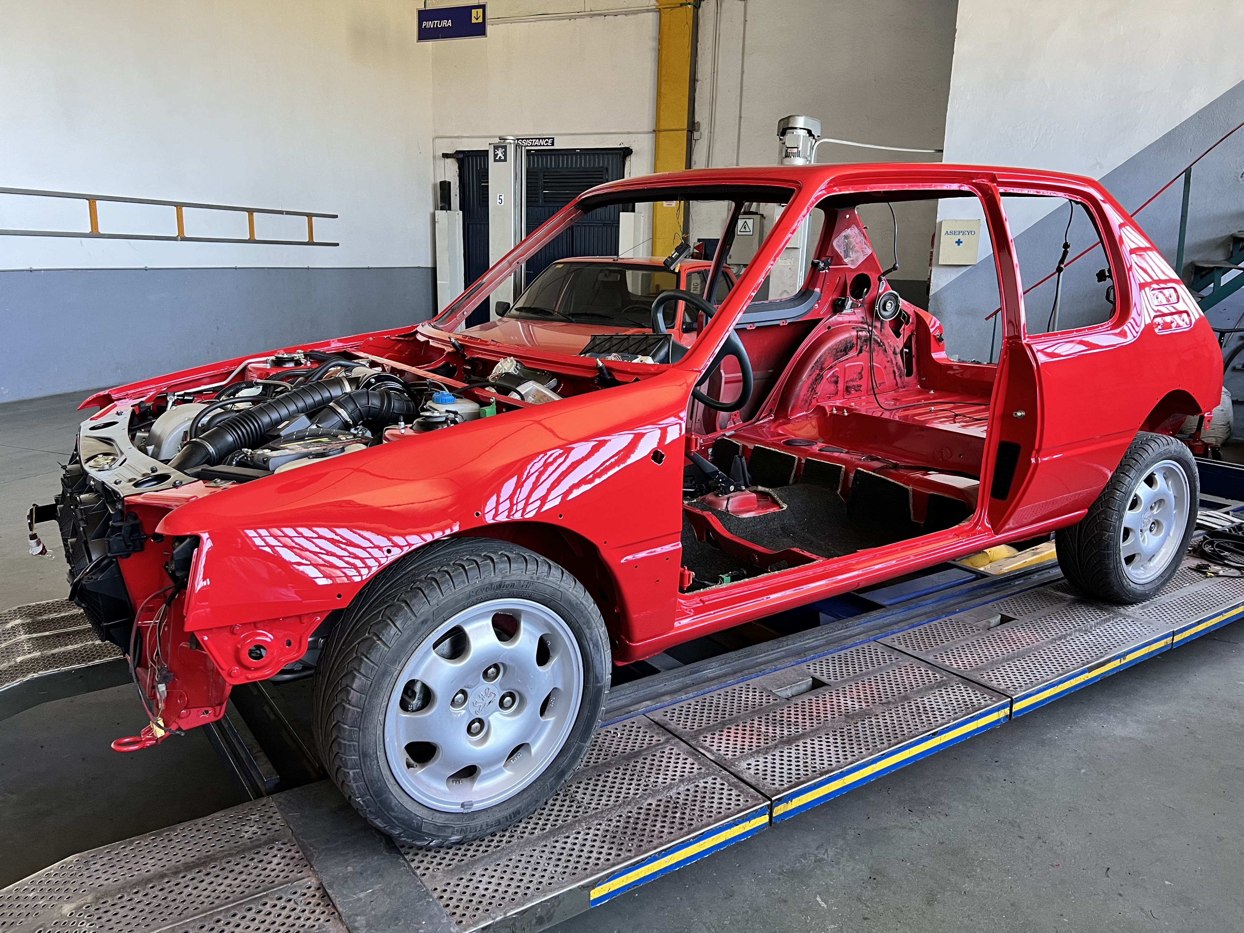

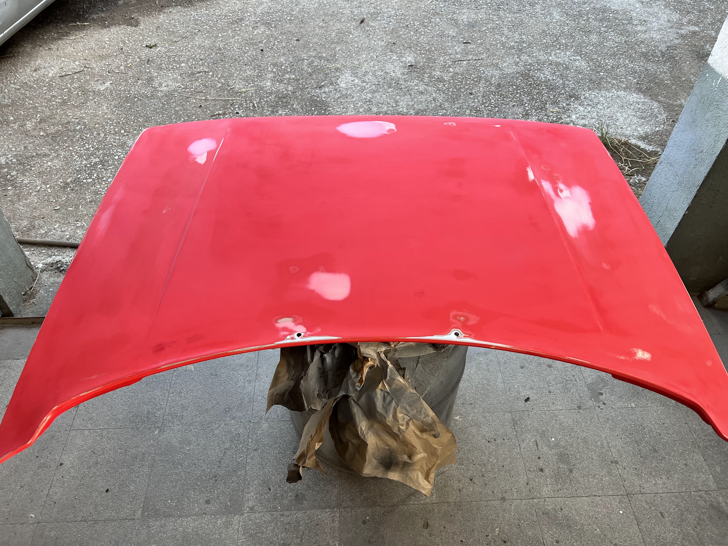

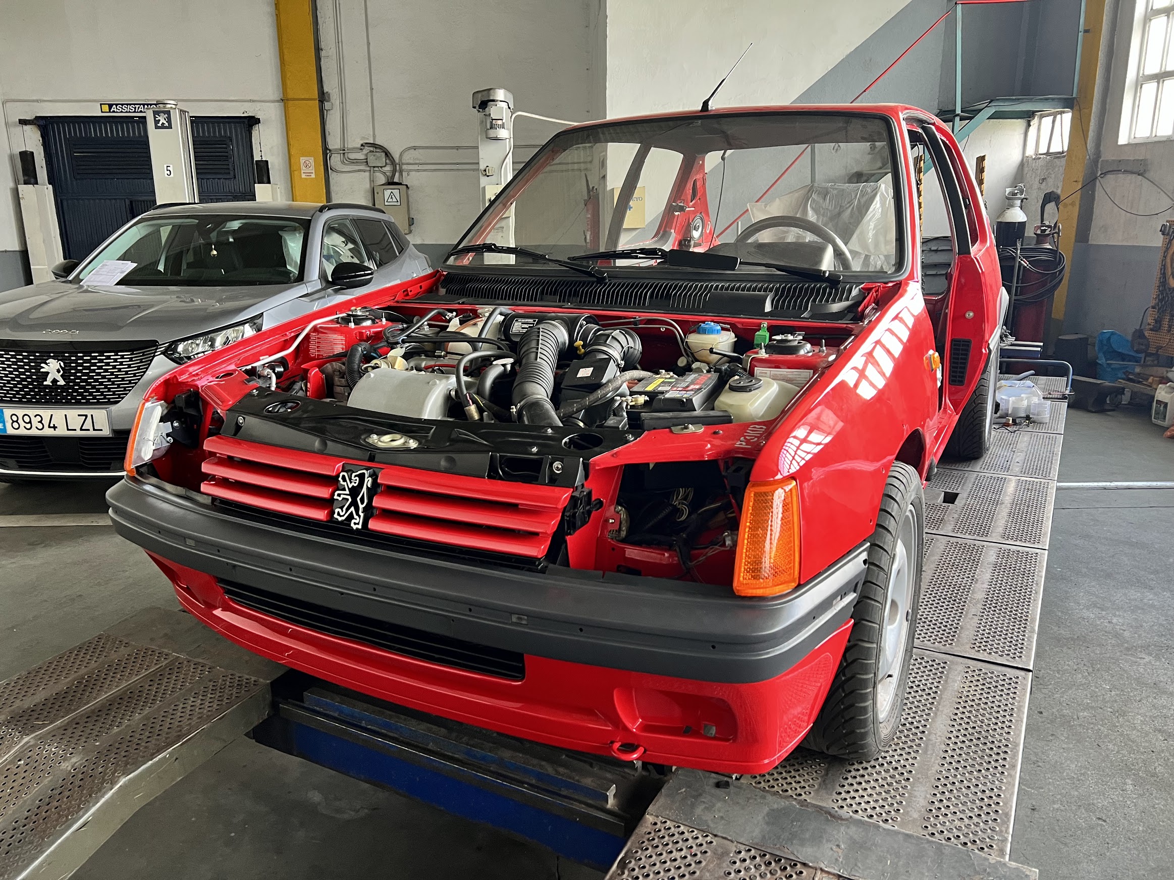

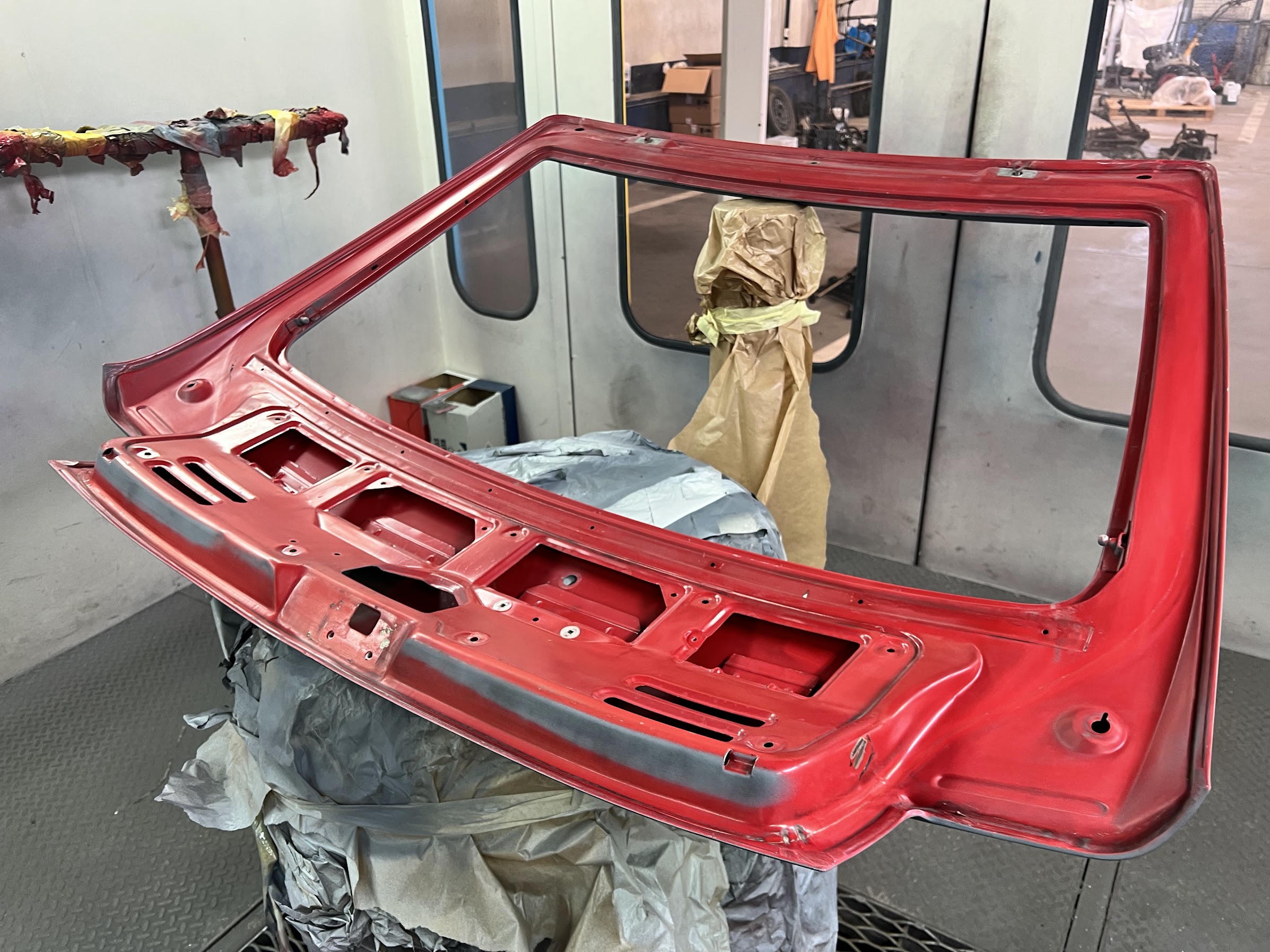

Buenas tardes.
Han pasado muchos meses sin publicar en este foro.
La verdad que estamos más activos por RRSS, pero este post merece ser actualizado porque los trabajos no han cesado y ya queda poquito.

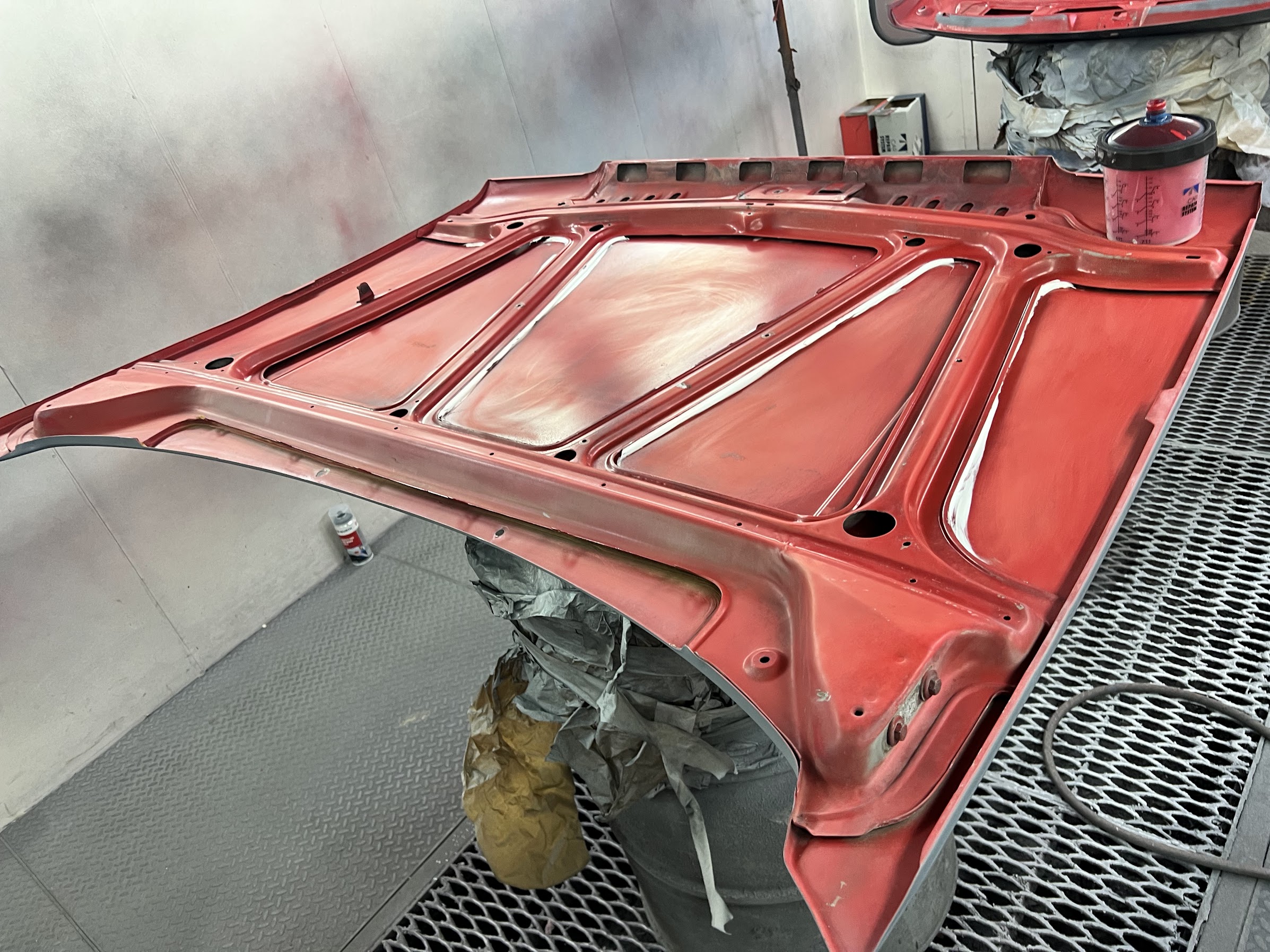

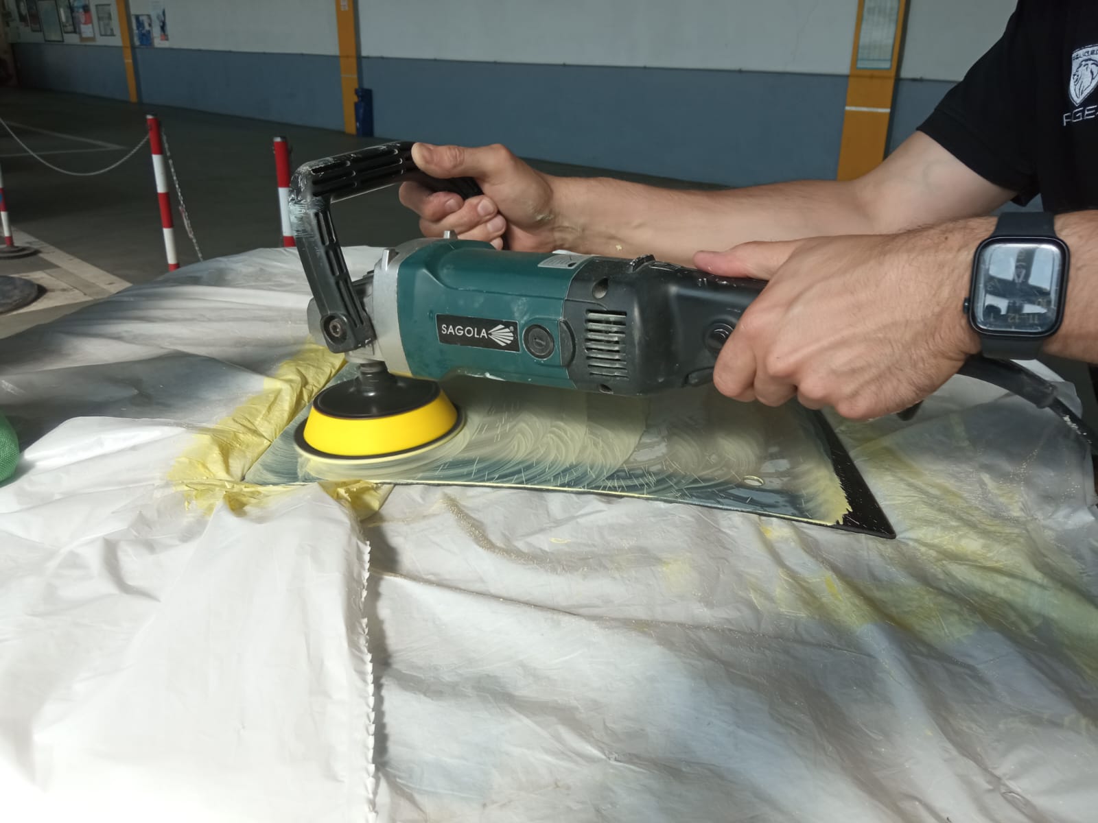

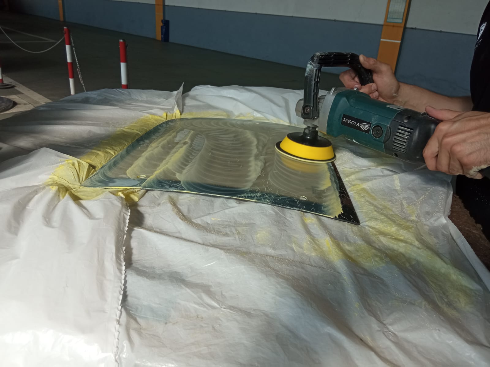

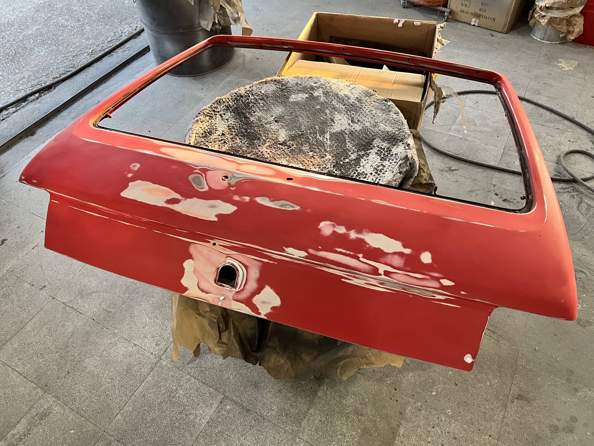

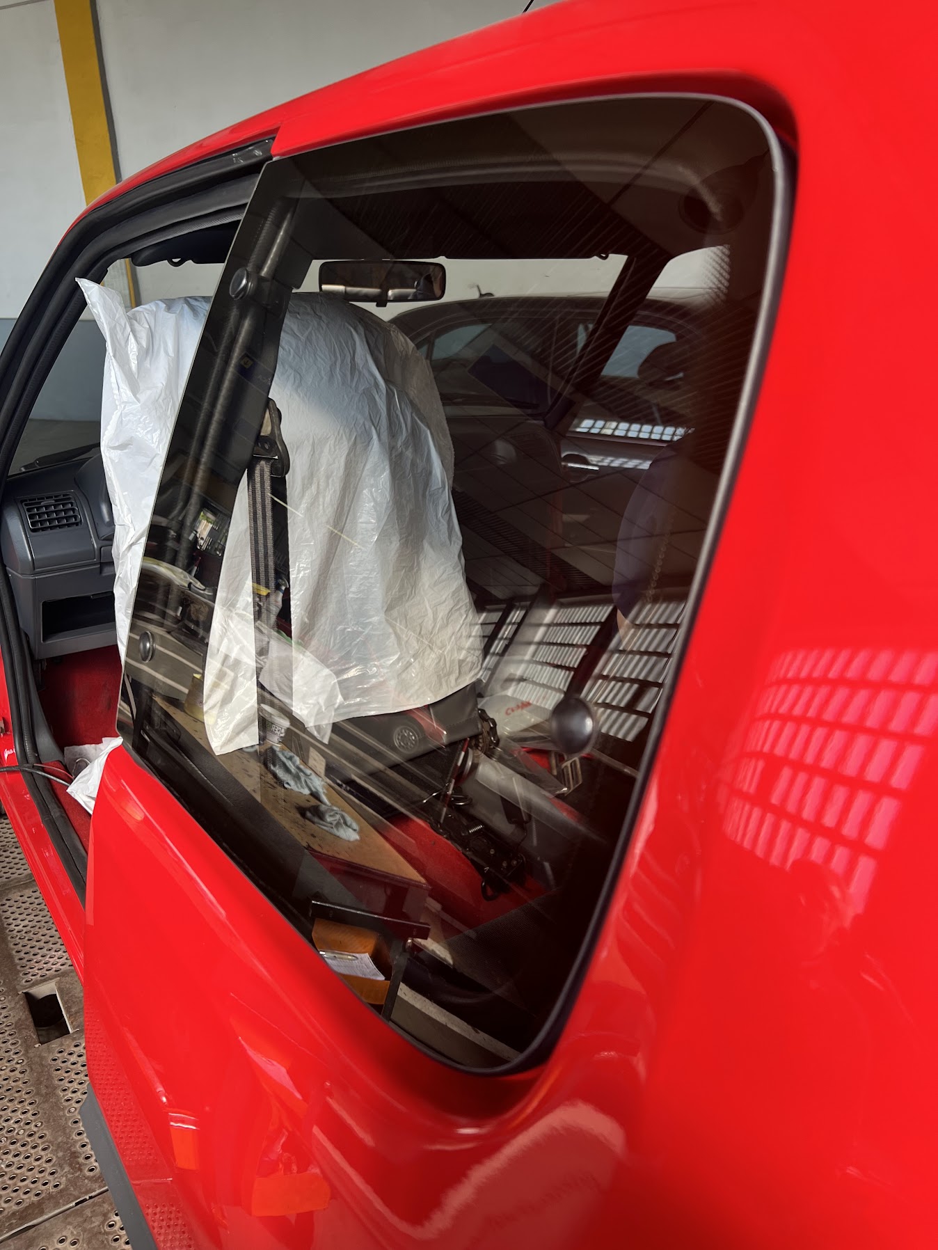

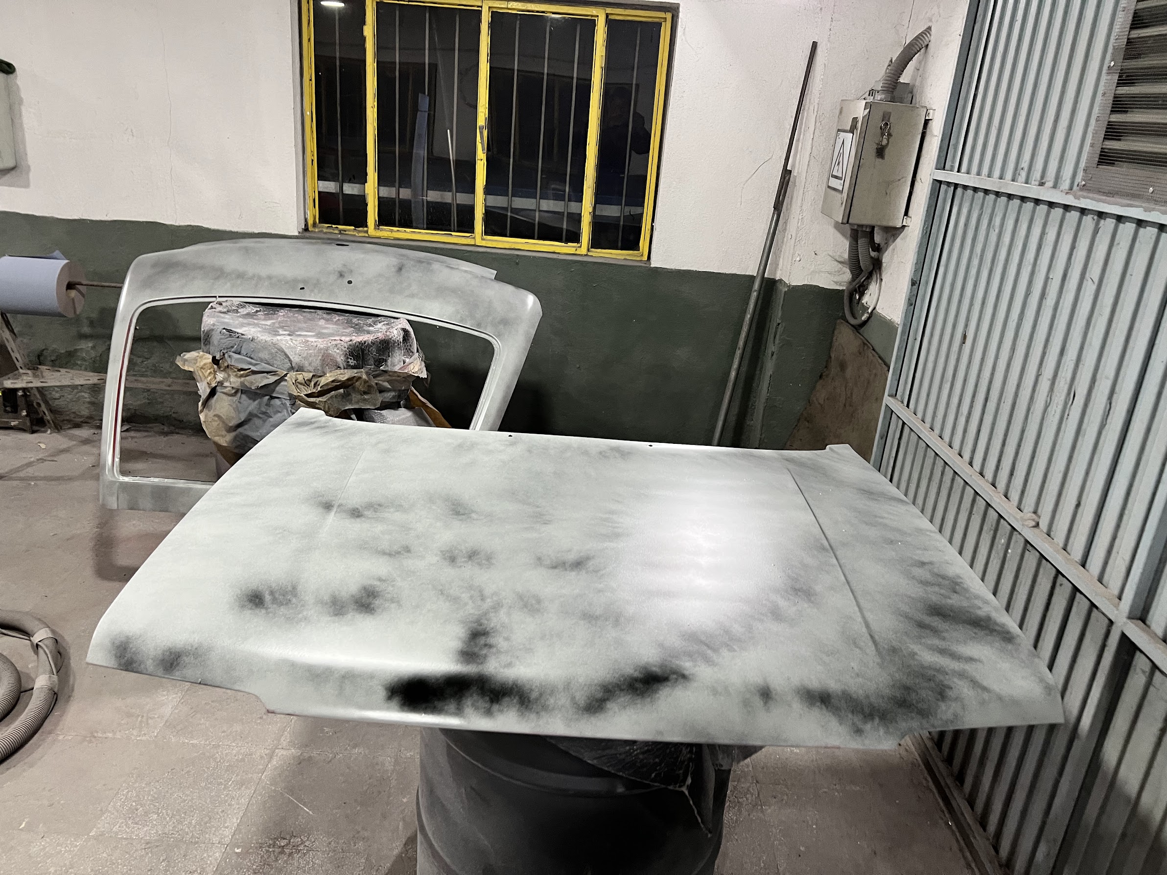

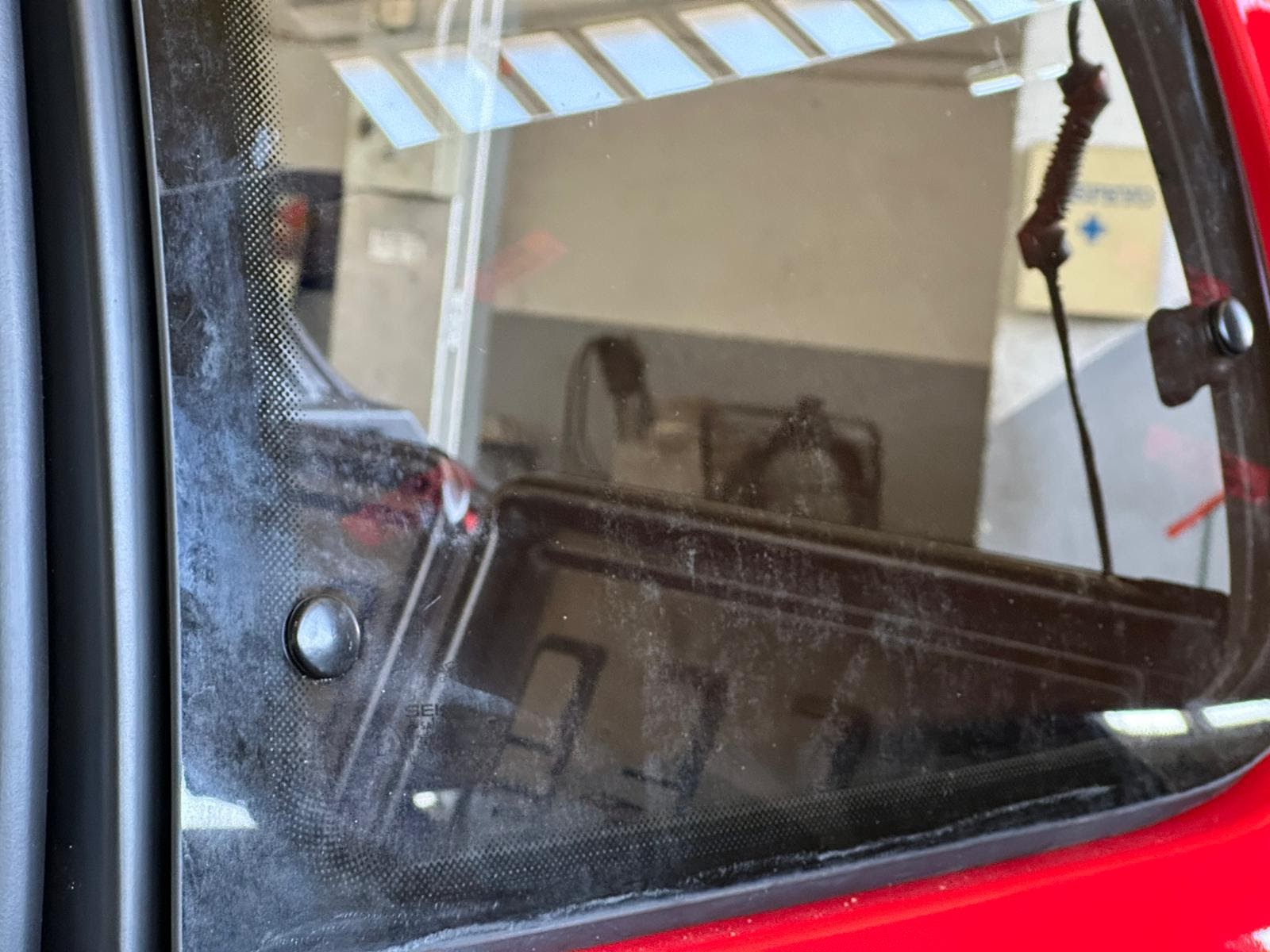

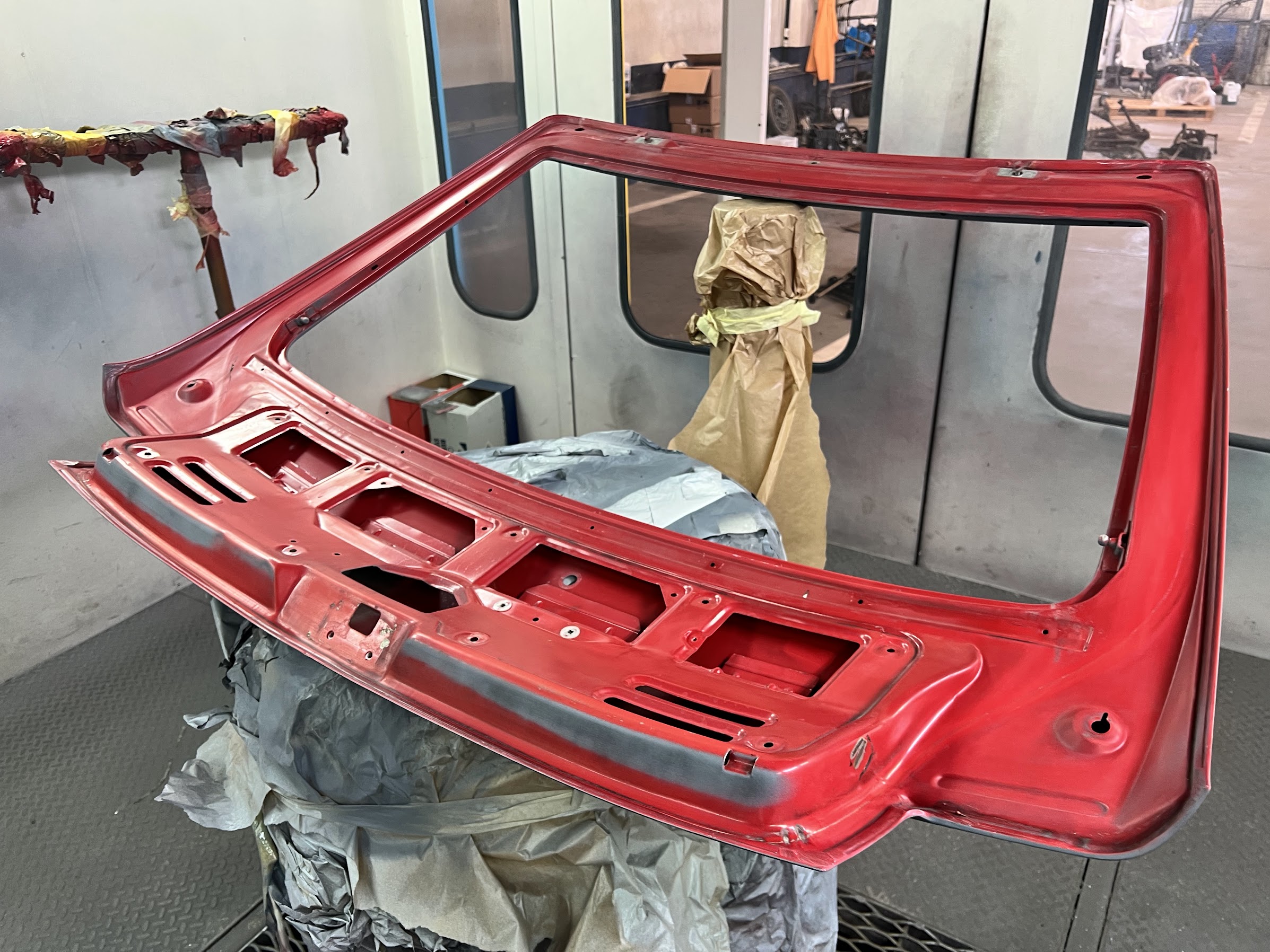

En esta ocasión, preparamos capo, portón trasero y les damos un lavado de cara a los cristales del coche.
Para estar más al día de las novedades de este proyecto síguenos en nuestras Redes sociales.
INSTAGRAM: @tallereshnoslopez FACEBOOK: Hnos. Lopez
Mensajes: 7052
Ya casi lo tienes!!

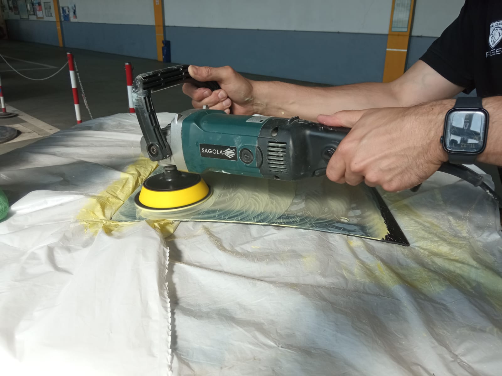

Veo que puliste los cristales de las ventanillas, con qué le dais?
mikelrcz
Mensajes: 37
Con óxido de perio
