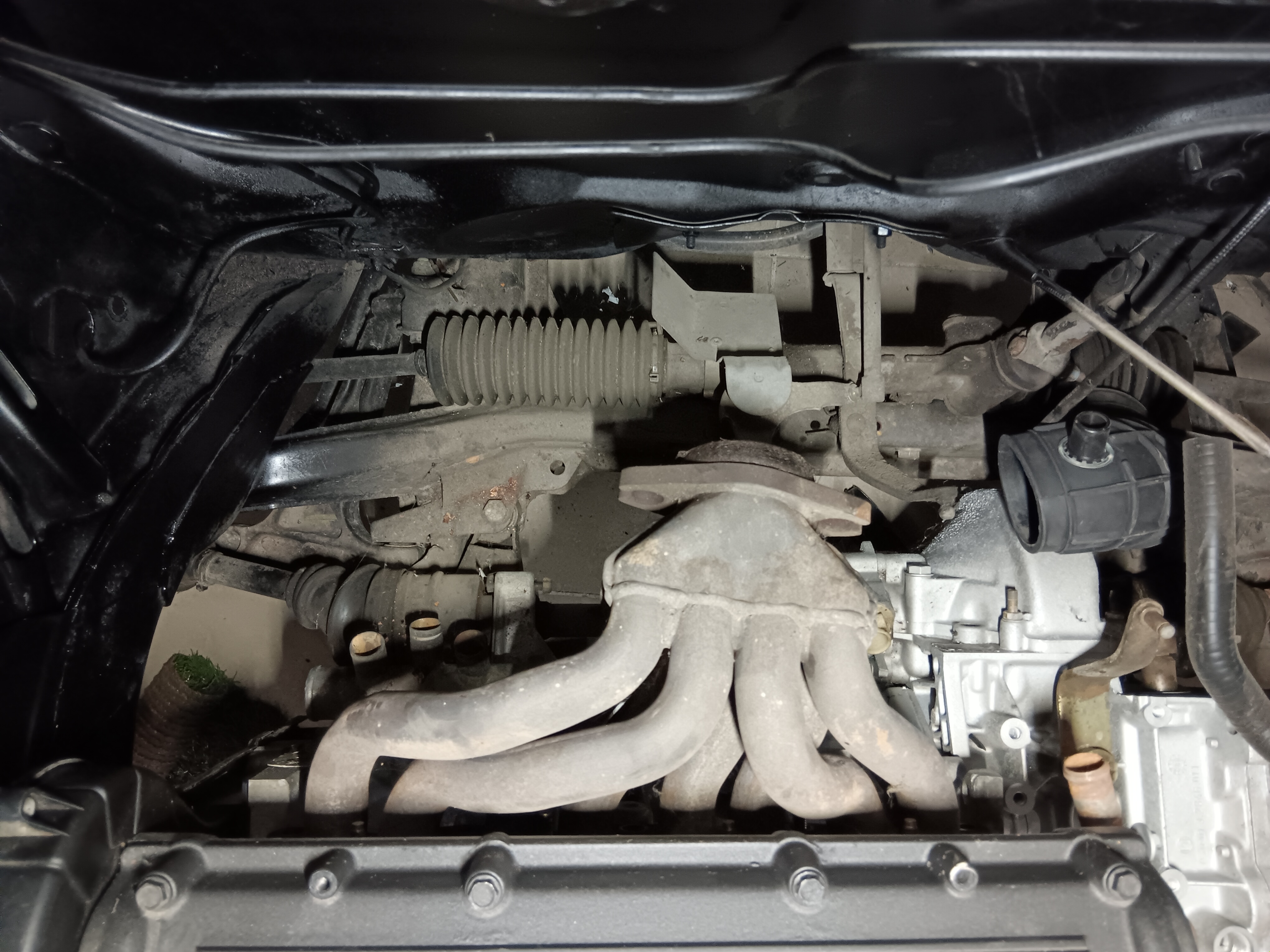

Bueno ya vamos encontrando chuches, como dicen por ahí los de petrogaraje jajaj jajaja sistema de filtrado de admision del 309 gti 16v
Adjuntos
Intentando dejarlo lo más original posible

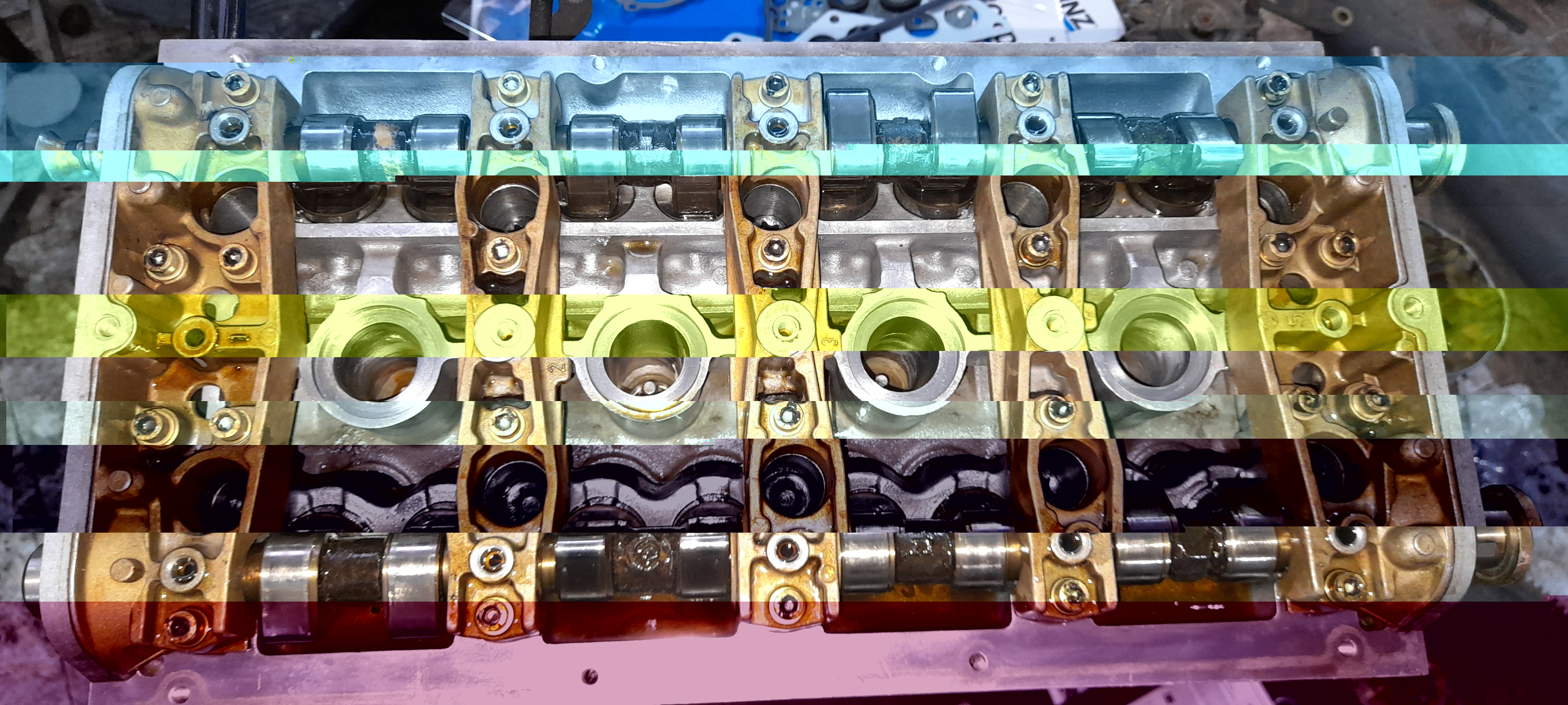

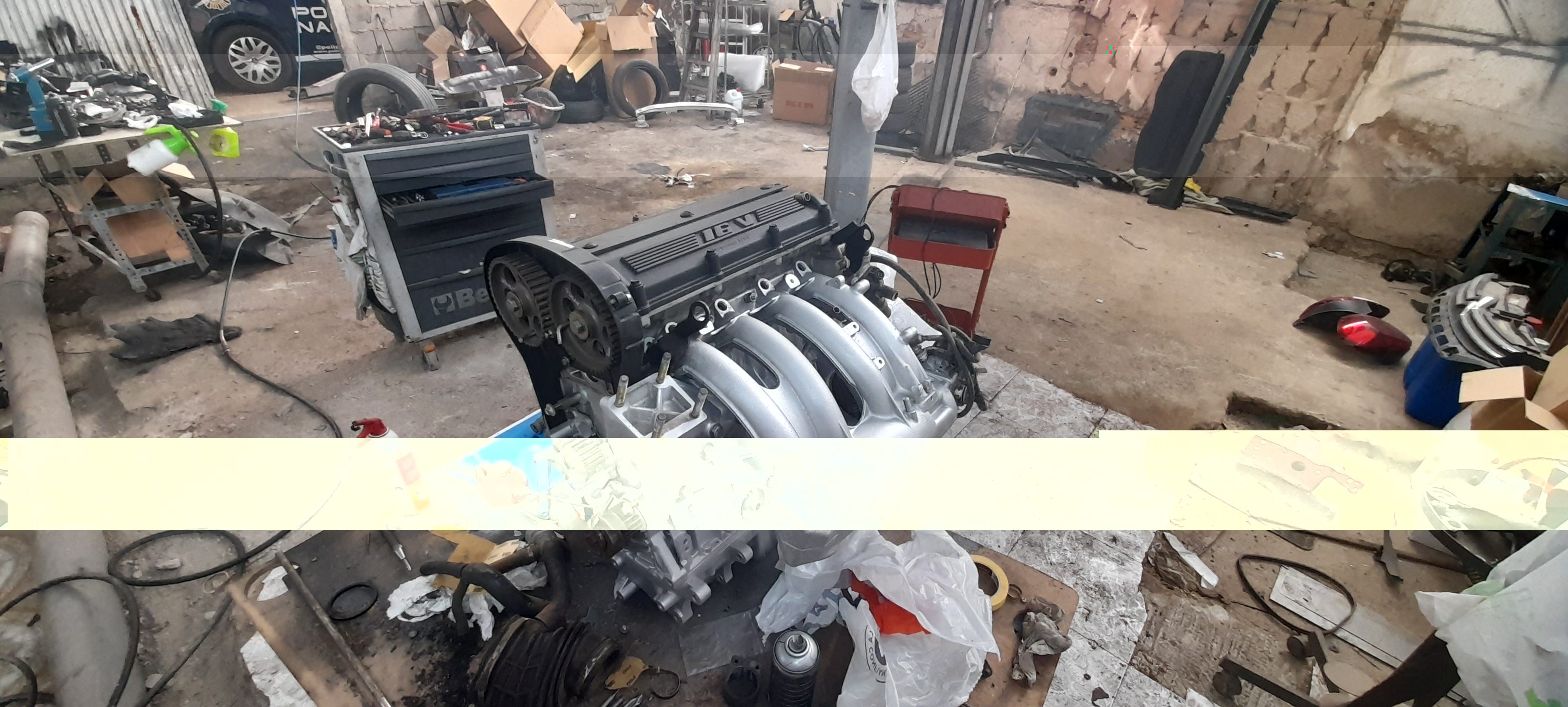

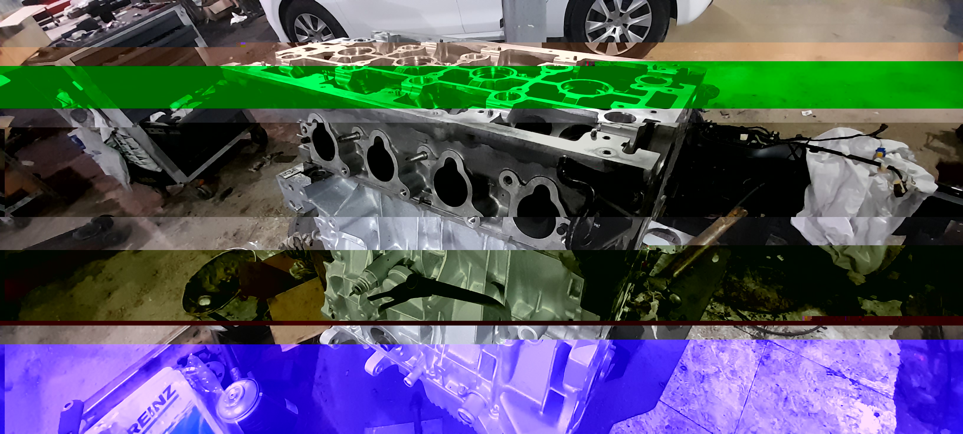

Bueno pongo las fotitos del avance la parte superior de la culata

:parte
Adjuntos

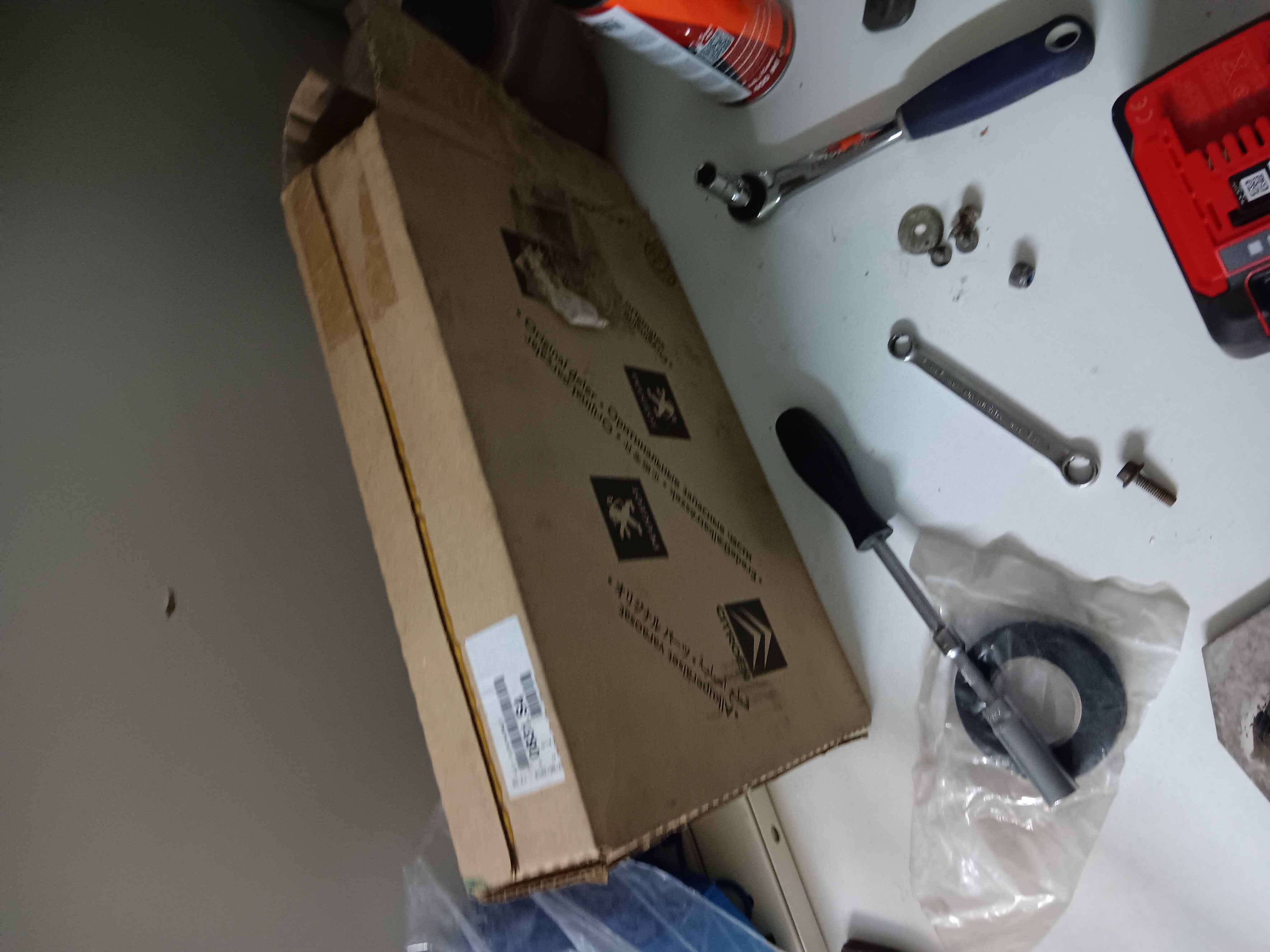

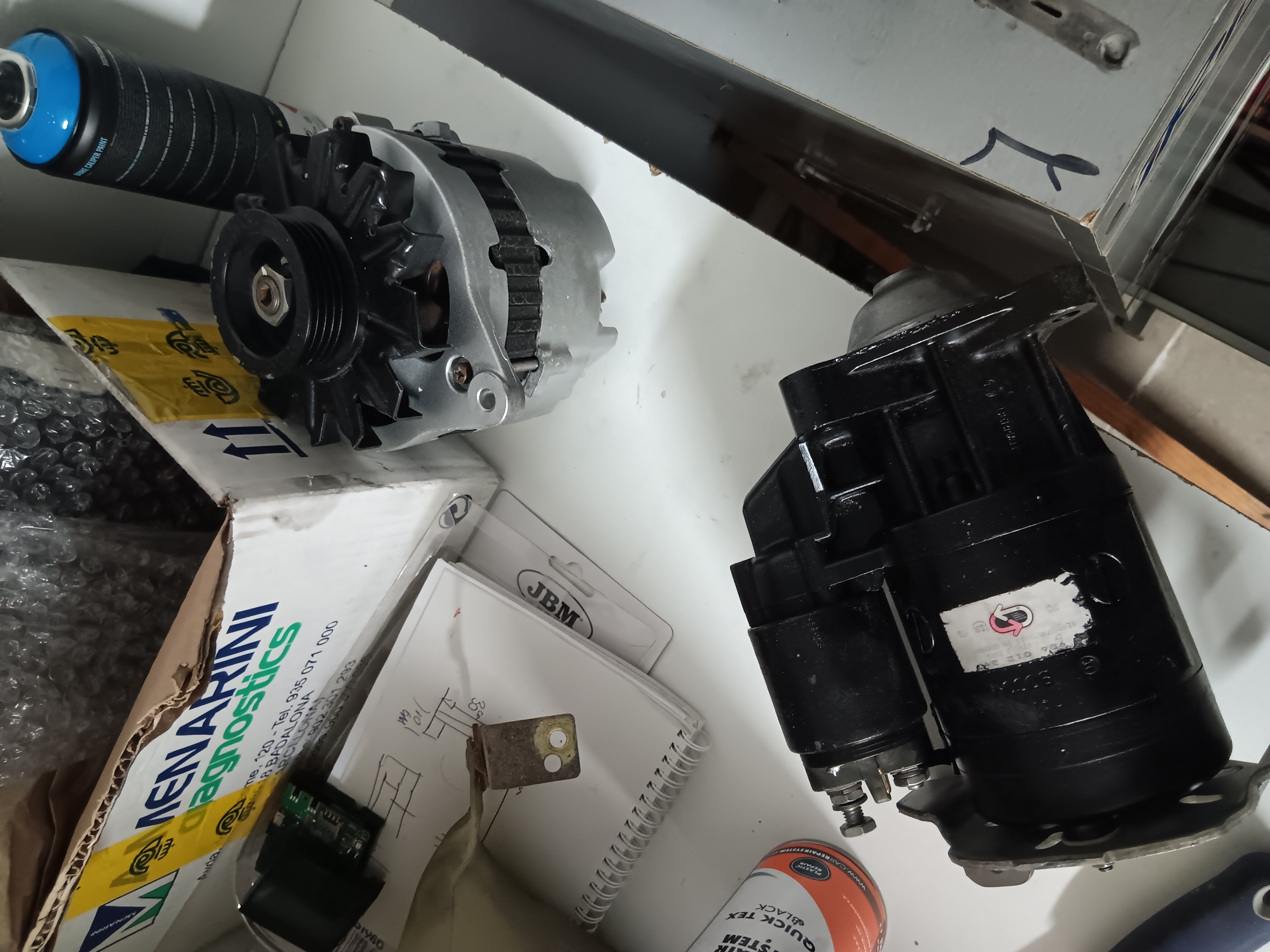

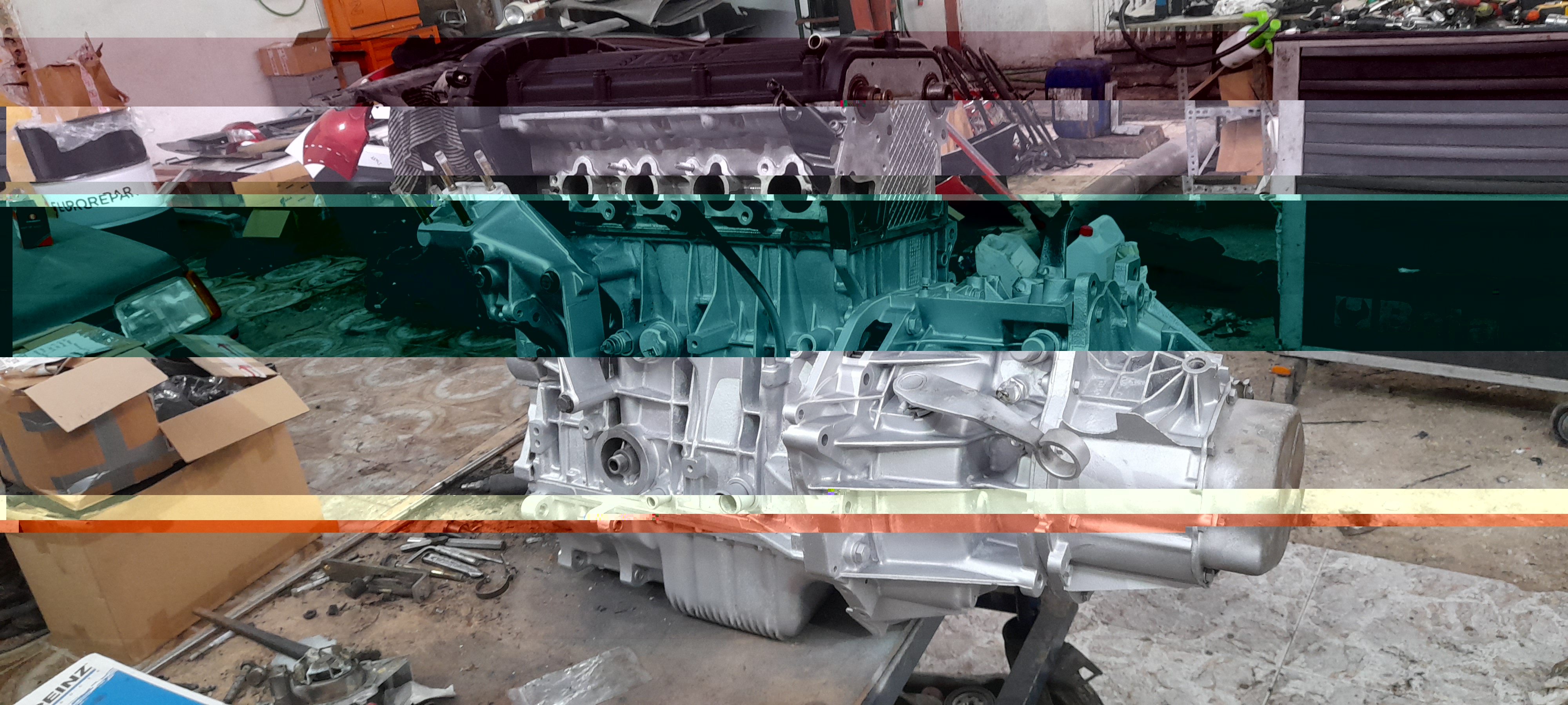

Retenes nuevos y curro que no veas, un tornillos de la bomba de agua partido, rosca nueva ñ, elicoil, creo que es así, y nada este finde lo dejo montado, el alternador y motor de arranque en restauración!!!

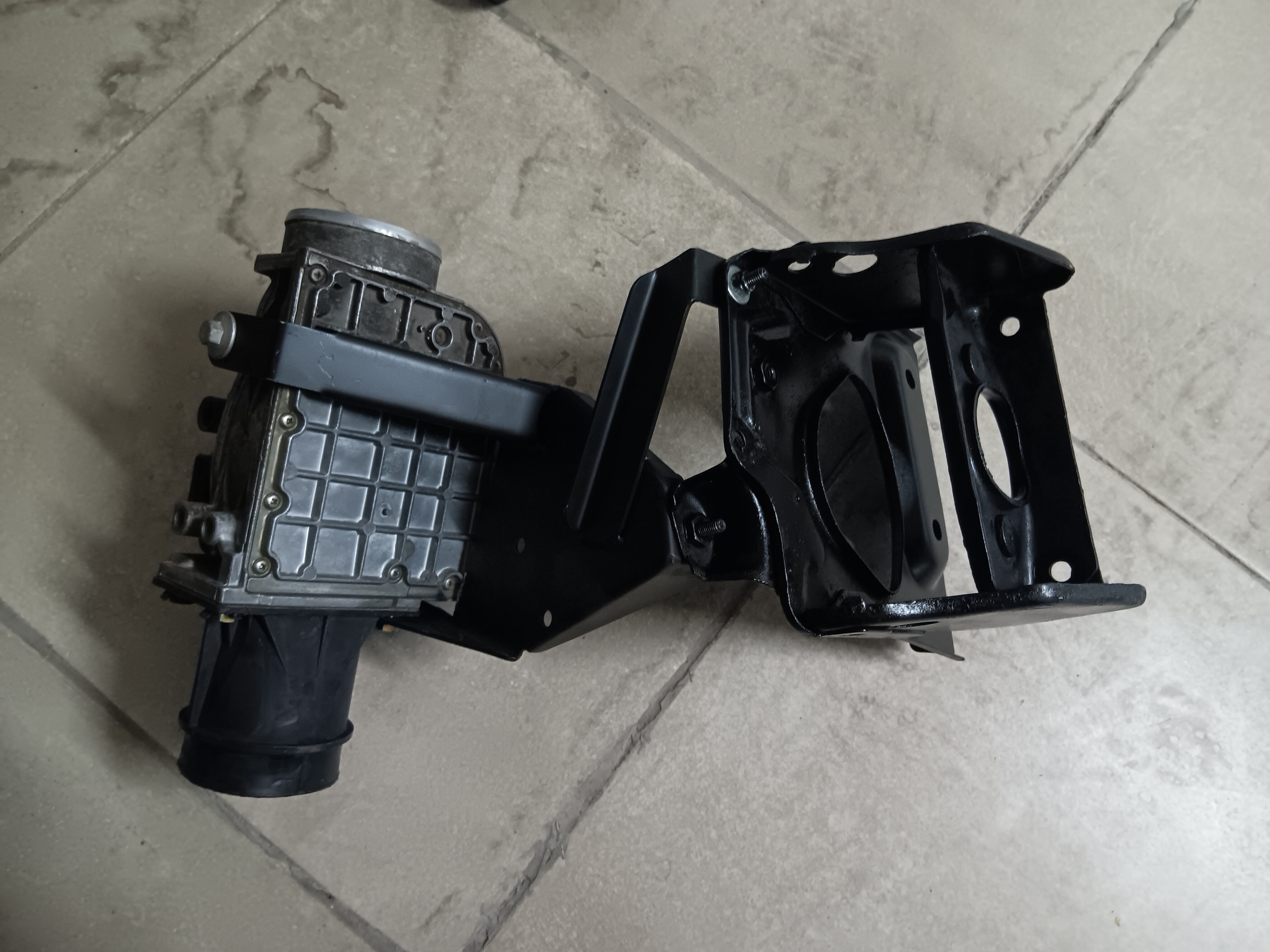

Una cosa, que aunque el 205 no saliese 16v en España, o Europa,mi intención es dejarlo lo más original posible al 16v, con su filtro en su sitio, caudalimetro, (que ya lo tengo todo nuevo, desde Inglaterra el filtro y algunos soportes, y la canalización de aire de admision en Francia, (muchas horas de internet) ahora ando buscando colector de escape original 309 16v pero los euros no llegan, jajaj bueno poco a poco, y espero expresarme de la mejor manera posible para ayudar en lo posible, y si consiguiese una instalación de un 309 16v ya sería lo más jajajaja jajaj un abrazo a todos y gracias por ver mi post!!!!

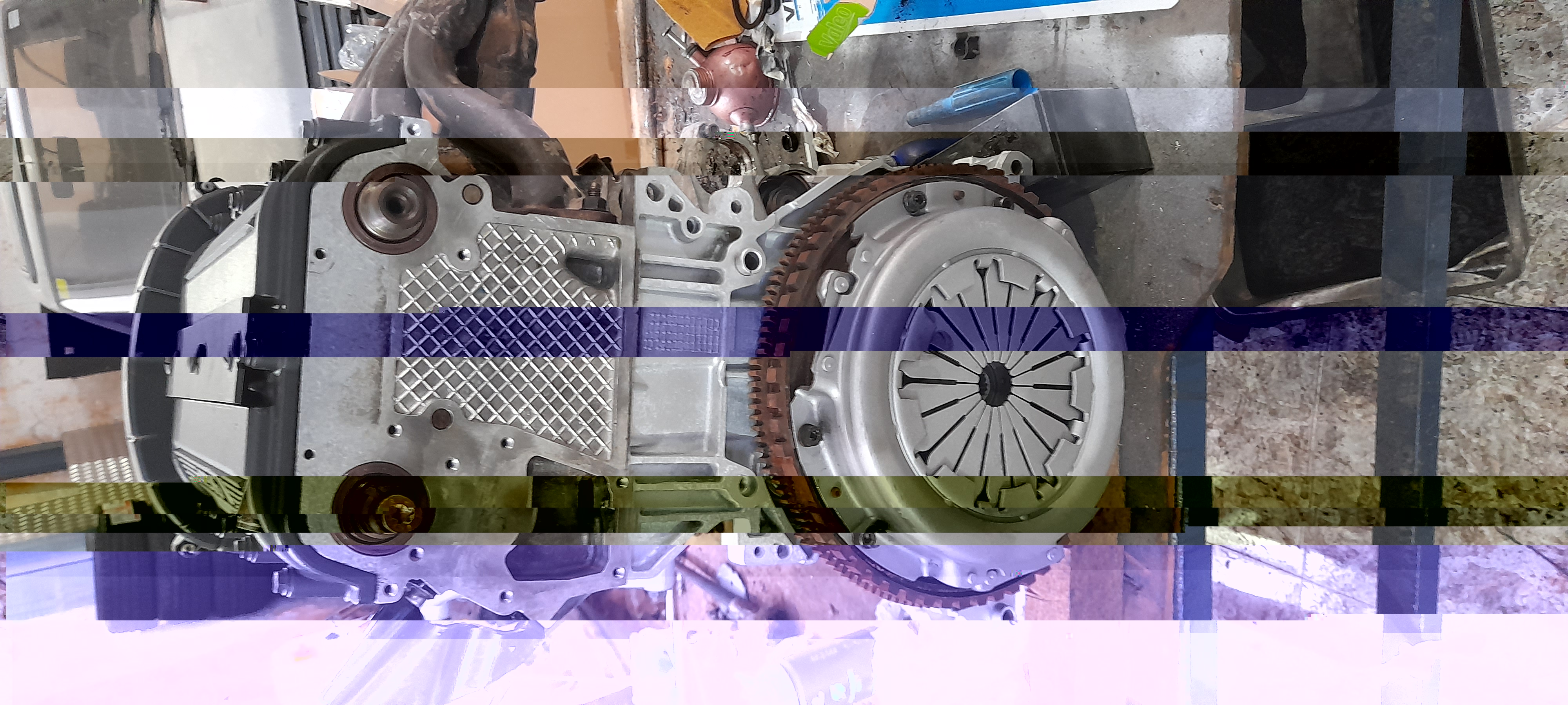

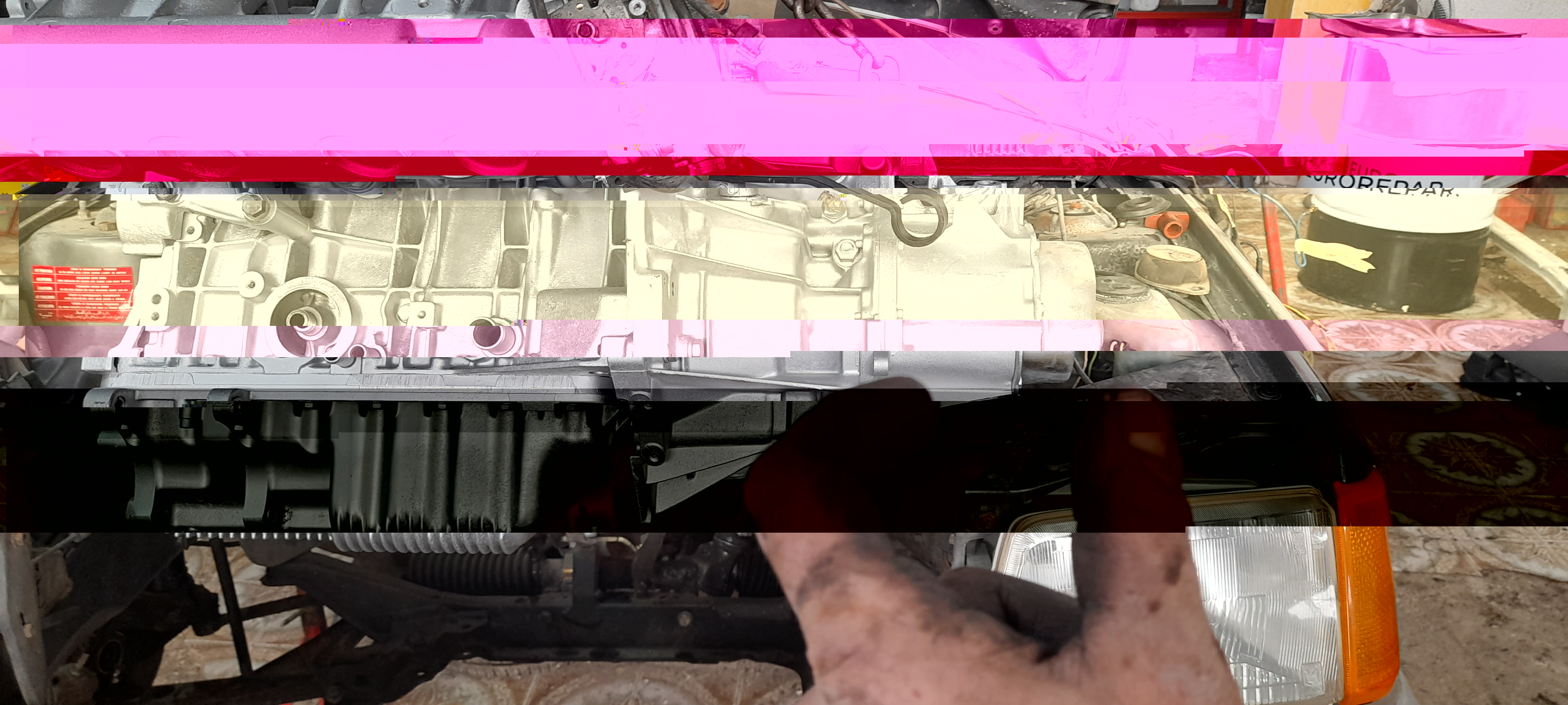

Bueno pongo la foto del finde motor montado, y presentado, me falta la distribución, Que no es igual la que me han traído, pero bueno y también a falta del corte del soporte del chasis, que el desguace.... mucho curro... :parte este al ser motor talbot el soporte sale muy hacia fuera, y no queda al ras de la puntera,

Aki se aprecia el motoraco que es... la verdad que en su conjunto es largo de huevos, pues eso así presentado uno fuera y el otro... :egipto

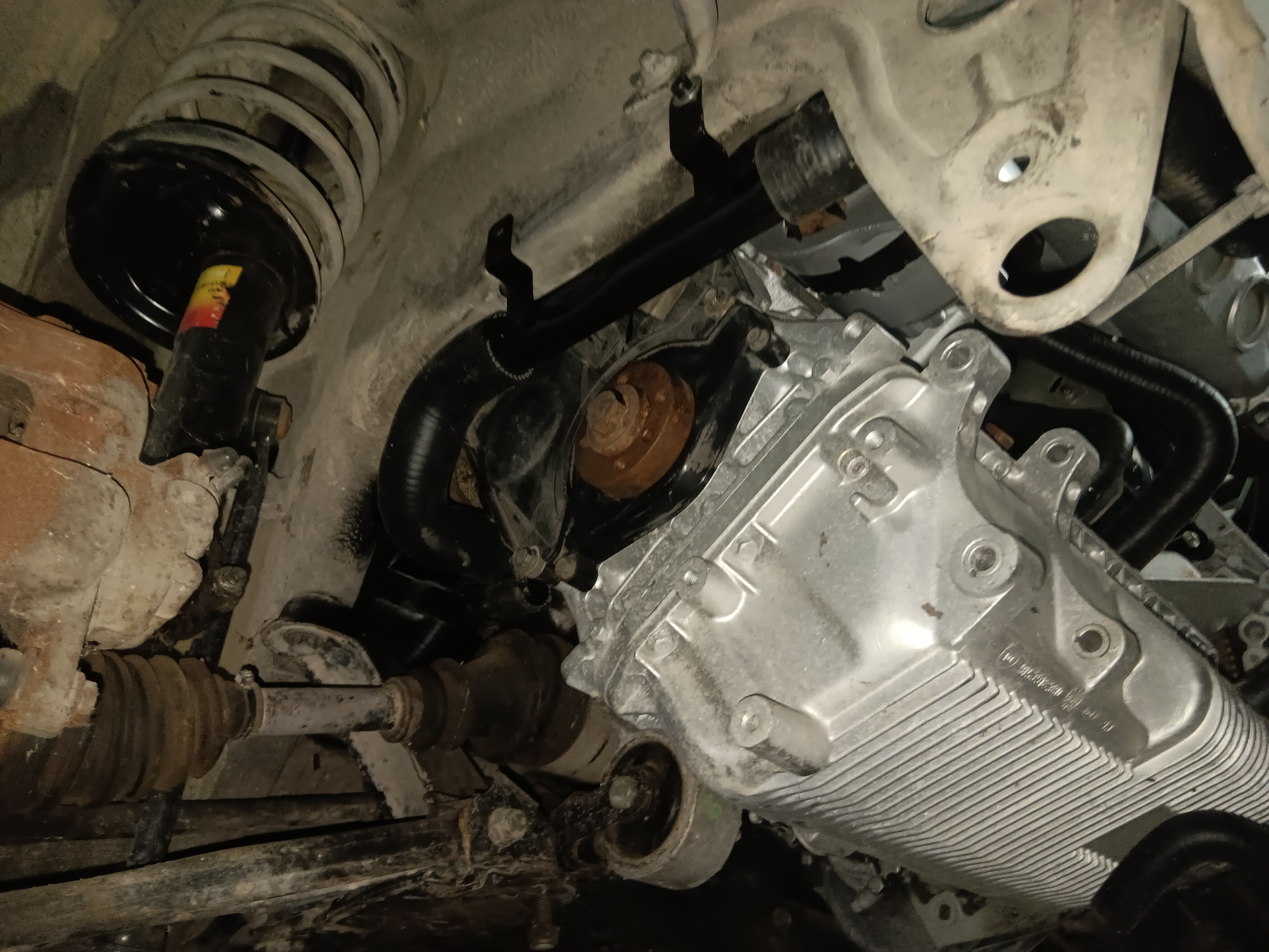

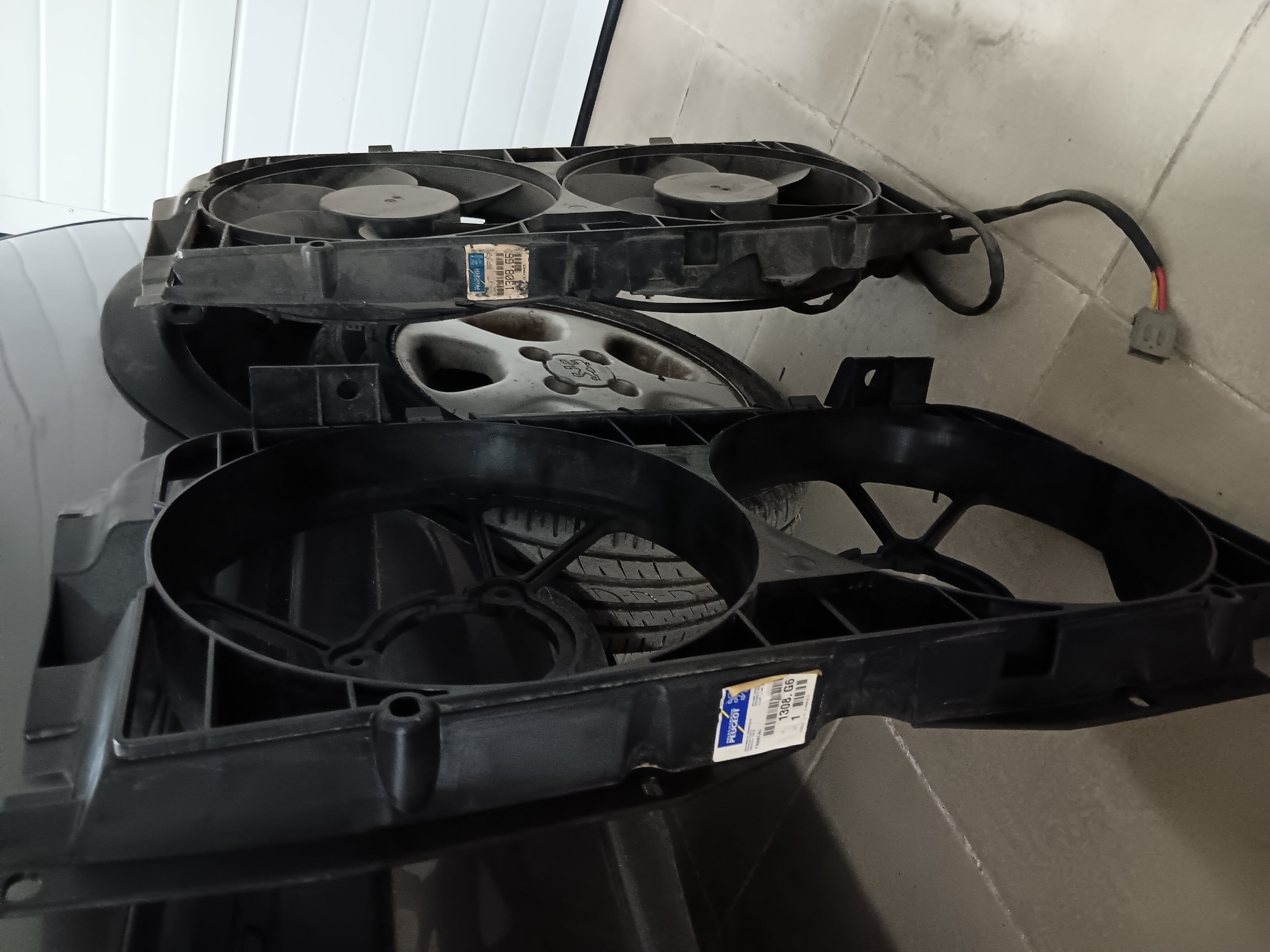

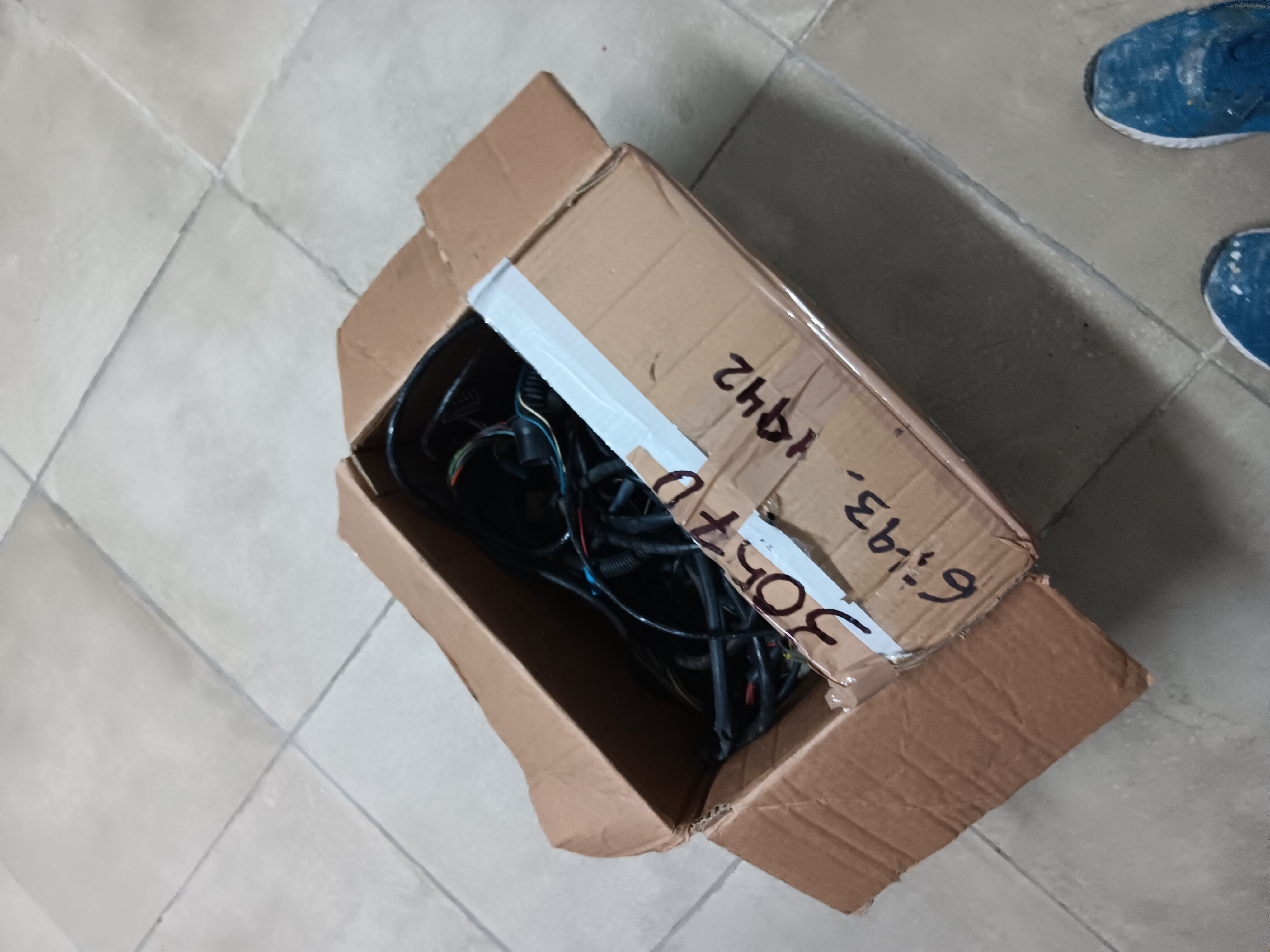

Bueno, ya lo tengo en casa, así puedo meterle mano como lo estoy haciendo ya tiene los colectores puestos, y os pongo al día, pille la instalación original del 309 gti 16, la del interior del 205 gti para así no tener que hacer empalme ninguno,un deposito del 205 gti, un radiador gordo del td, los electros del td que son más grandes de diámetro, unos manguitos de silicona negros de agua y los de aceite, un par de cuadros del 205gti y cajas de fusibles, am también algo para el exterior de 205 lemans, y 205i, que le voy a ser ese toque exterior un gti pero pone lemans :parte ...... bueno ya iré poniendo fotos de los pasos. Un saludo!!!!

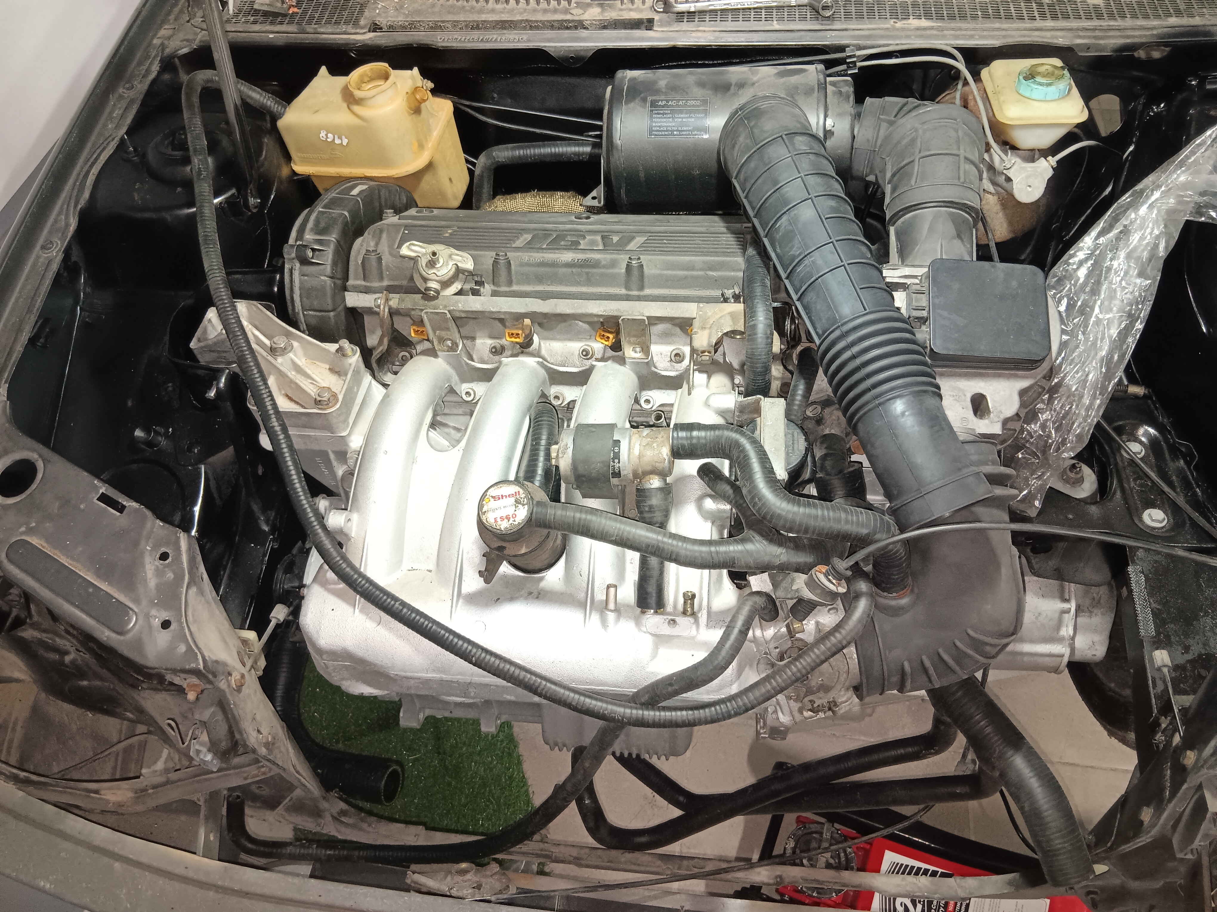

Tenemos los manguitos presentados , a falta de las abrazaderas que se las pondré cuando vengan, y también tengo que soltarle el soporte de la botella de expansion,que lo pille en un desguace, tanto tiempo parado me ha dado para pillarlo todo,jajajaj me falta una chapa anticalorica para ponerla en el colector con el manguito pero voy buscando....

Soporte caudalimetro
Motor de arranque
Motor de arranque

Canalizador
Canalizador

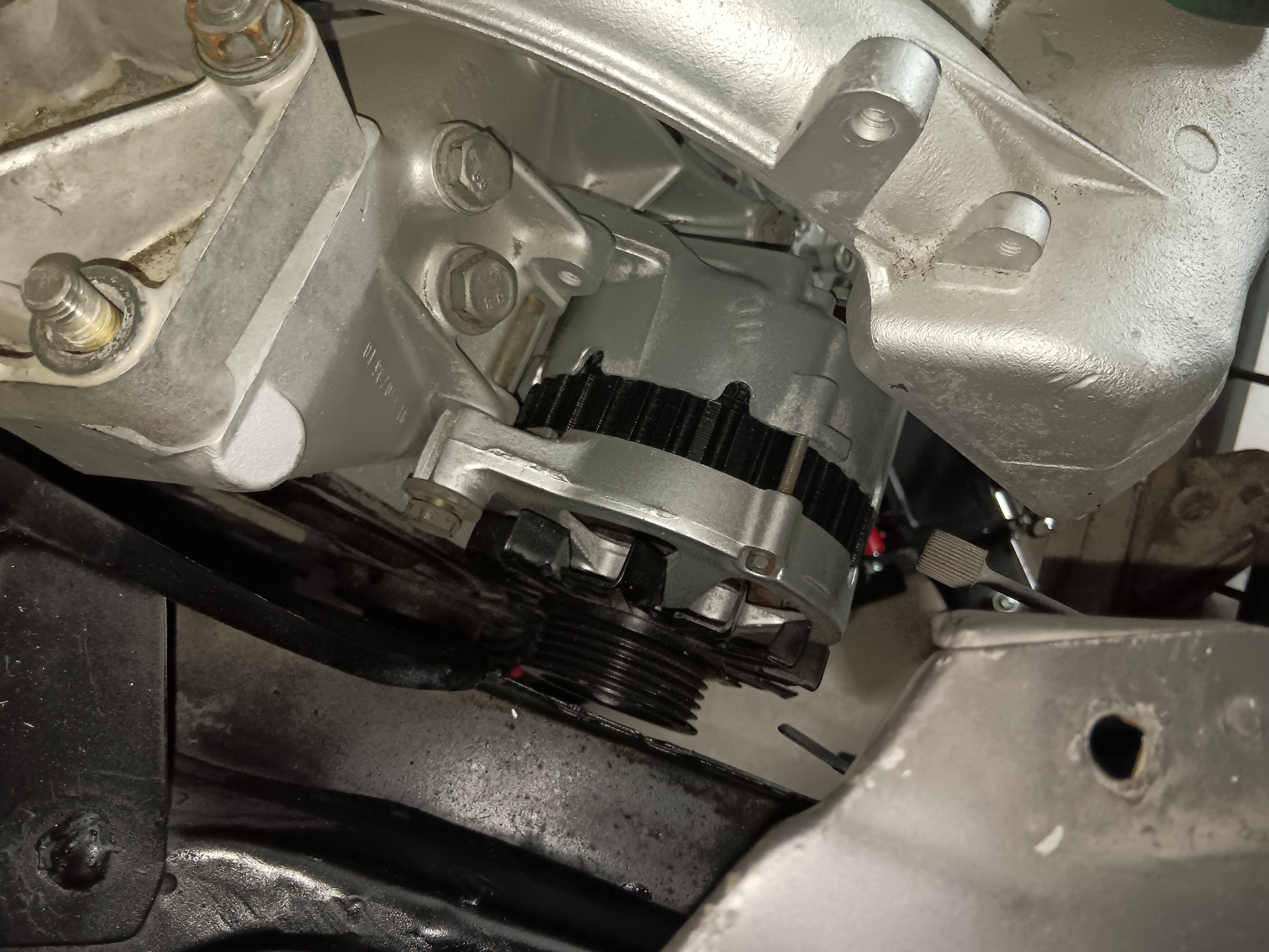

Alternador puesto
Alternador puesto
