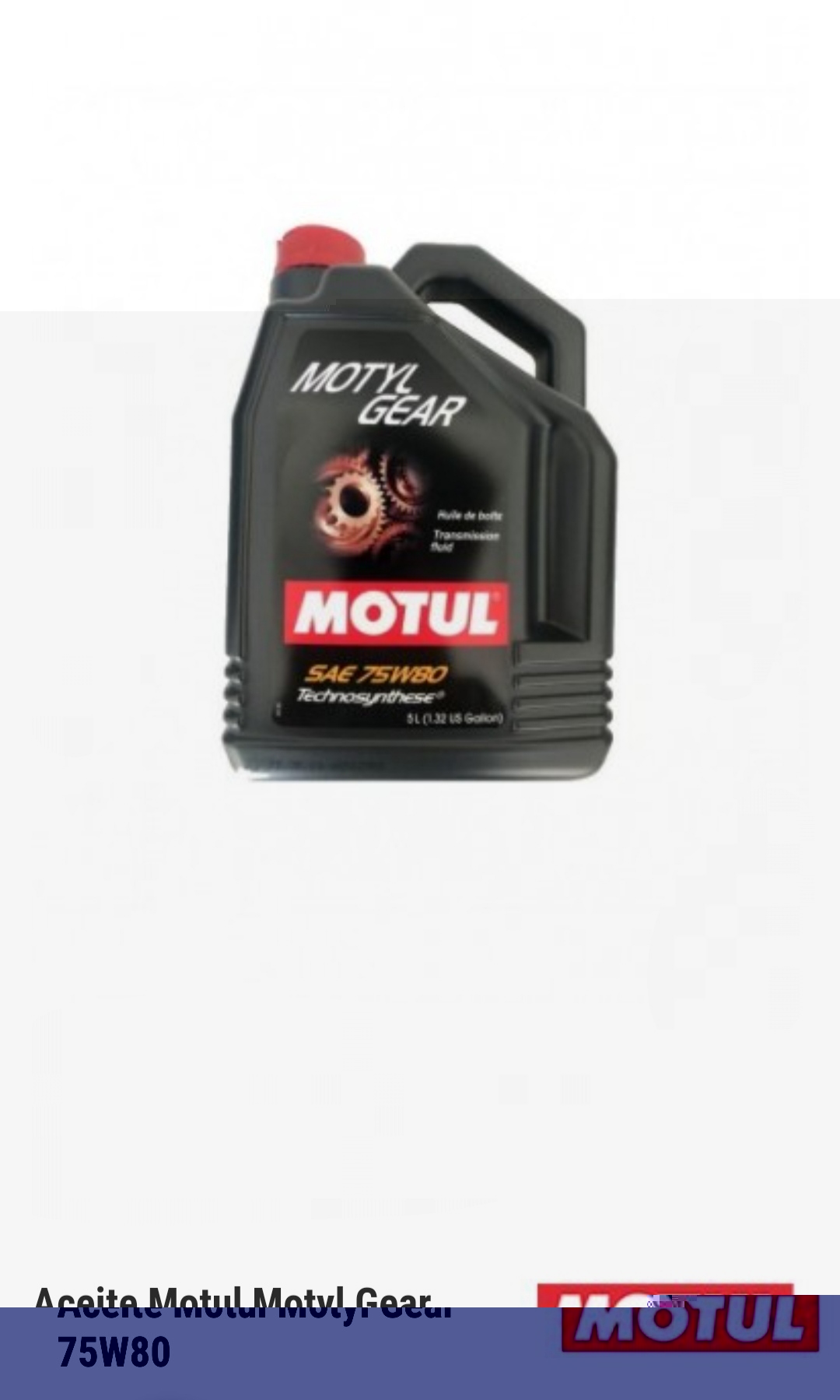

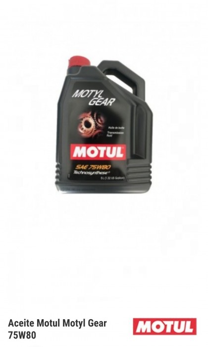

Pensando ya en lo de navidad, me ha surgido una duda con la valvulina, se que para este coche es 75w80, pero..... segun lo que he podido leer por aqui(y la que sale en oscaro con el coche) es api GL4, pero en un manual en frances que tengo, sale que debe ser GL5.
Cual es de las dos???

Lo de la valvulina sabes tu si es gl4 o gl5??

Según manual GL5, pero te recomiendo encarecidamente GL4! Tus sincros lo agradecerán y además yo noto mejor tacto del cambio.
Mensajes: 1978
Yo use esta que me recomendaron y la verdad muy contento, la use en el generation que compre hace un año, no iba mal pero tampoco fino, en cuanto puse esta la verdad mejor, mas fino y contento con el, te adjunto foto por si quieres.
