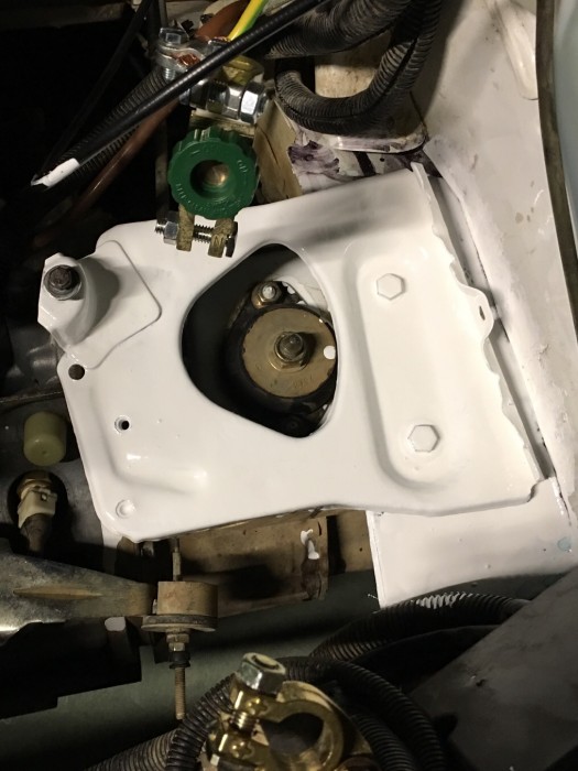

Para cambiar la bomba del chisca del parabrisas había que desmontar la batería. El coche nos tenía guardada otra sorpresa más.
Se ve que la anterior batería fugaba ácido.
Por suerte, este coche vivía en Palencia y el oxido era bastante superficial. Me hubiera gustado que hubiera sido más superficial aún, pero para eso están los tertulianos de Telecinco. Hoy no podemos tratarlo porque hay más cosas que hacer, pero queda anotado en la lista de máxima prioridad.
Cambiar la bomba del chisca no tiene complicación. Una vez fuera la batería, se desatornilla una chapa contigua y ya queda liberado el depósito. Tiene un agujero debajo al que se encaja la bomba. Tirar para quitar y luego empujar para meter, como tantas otras cosa en la vida, muy sencillo.

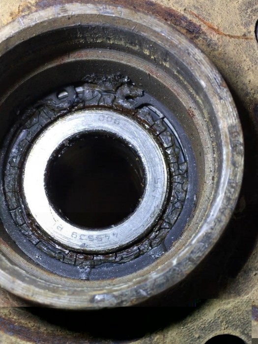

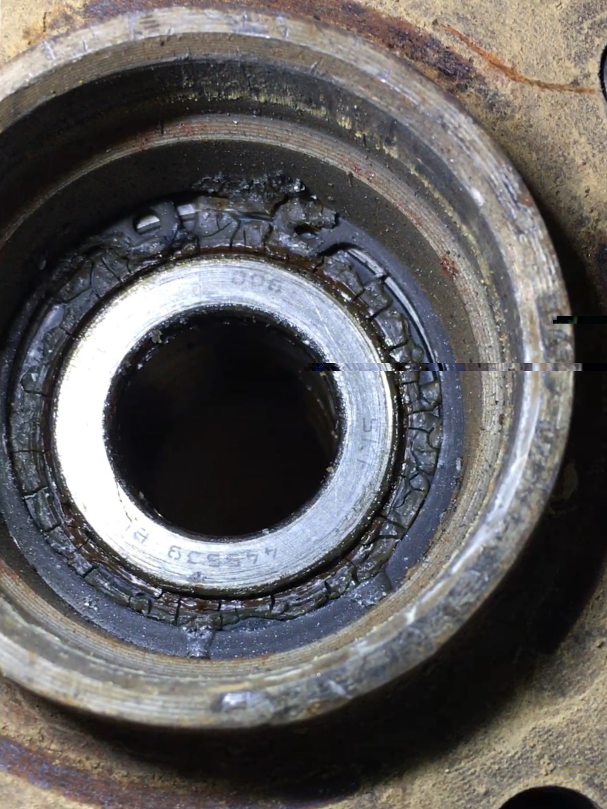

Cuando saqué el tambor me encontré con esta bonita estampa: el rodamiento se había partido al medio.
Imagen Imagen
Estaba en dos mitades con piezas sueltas por ahí danzando.

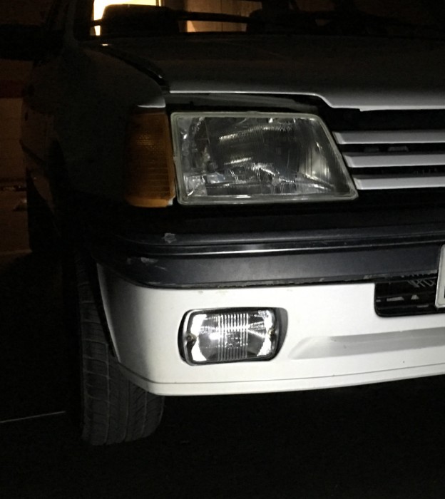

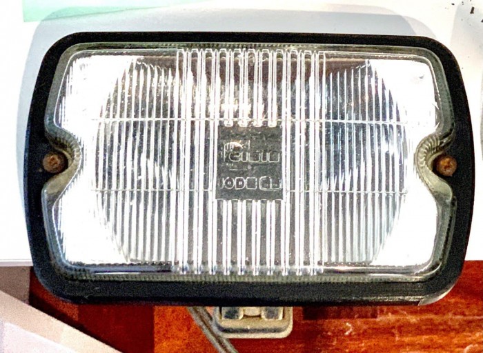

Por otra parte, mirando la estética, pedí por wallapop unos antinieblas con ref. Valeo 9609652680 del año 92. Creo que son de 106. Son unos cibie iode 35. Voy a abrir un hilo detallando esto, pero os adelanto que el marco metálico que sujeta todo de uno de los focos estaba completamente podrido de óxido, así que me tocó diseñar un respuesto para imprimir en 3D. Y la verdad es que no quedó del todo mal.
Me gustó tanto como queda que estoy imprimiendo la segunda para sustituir el marco de la otra. Además así se ven iguales. Mañana comprobaré que encaje todo a la perfección. Deseadme suerte.

Después de romperme la cabeza ya le pude poner el cable del capó nuevo. El óxido de debajo de la batería ya está pintado en blanco (resulta que además del ácido de la batería también gotea líquido del limpia). Los antiniebla están en su sitio y se ven muy bien.
También le cambie los rodamientos a los tambores. 56€ total ambas ruedas de SKF. No tengo prensa así que me tocó ir a un taller a que me sacasen los viejos y me prensasen los nuevos en su lugar. 40€ la broma, un poco excesivo pero es lo que hay.
Así estaba el mejor de los dos rodamientos. Imaginaos cómo estaría el otro.
