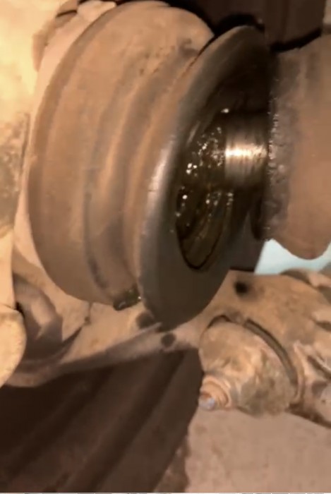

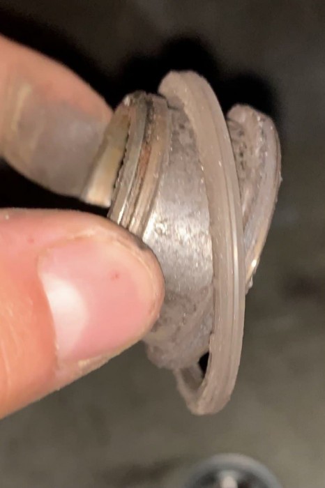

Y revisando unos tornillos de la defensa que estaba un poco descolgada... Premio! Ya sé qué es lo que está haciendo esos ruidos tan asquerosos al girar en primera. Se confirman mis sospechas, guardapolvos destrozado. Toca cambiar palier, y ya que me pongo y por precaución cambiaré los dos.
- Gran felicidad inunda mi cuerpo al ver esto

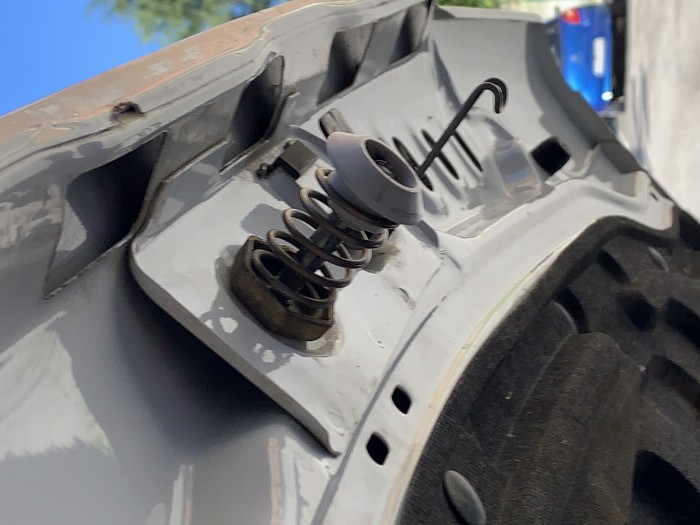

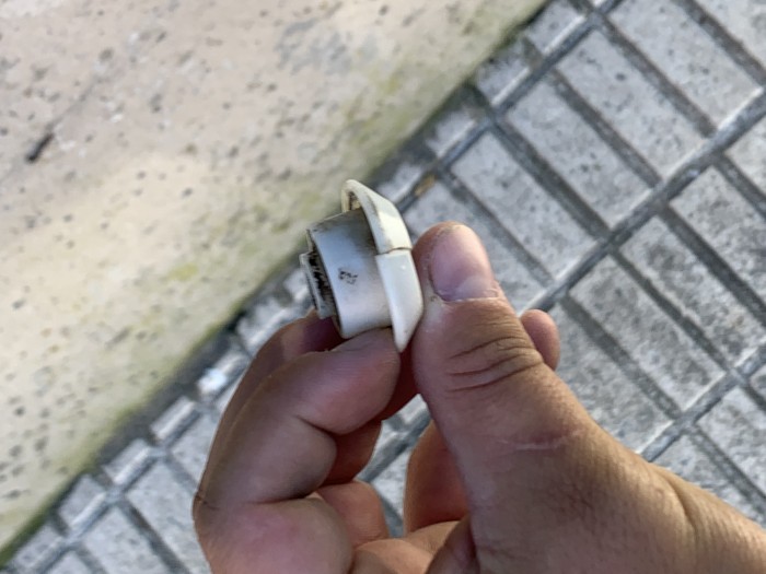

Lo primero que hicimos fue sustituir esta pieza de plástico que hace de tope en la cerradura del capó
- Muy rota
Por una réplica impresa en 3D. (Si alguien tiene curiosidad el material es PETG). No quedó nada mal.
- Diseño de Abel Castells (Jaguare19) en Thingiverse
A ver lo que aguanta.

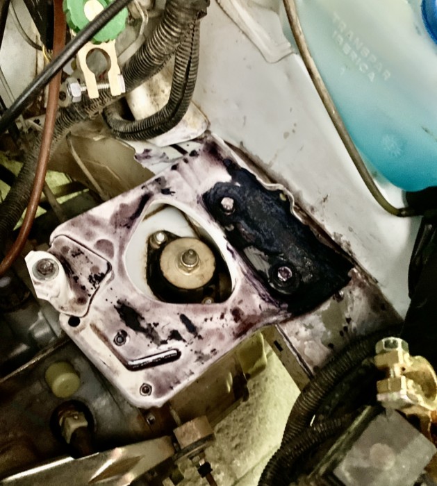

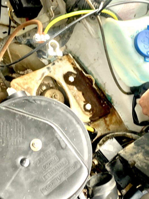

Para cambiar la bomba del chisca del parabrisas había que desmontar la batería. El coche nos tenía guardada otra sorpresa más.
- Se ve que la anterior batería fugaba ácido.
Por suerte, este coche vivía en Palencia y el oxido era bastante superficial. Me hubiera gustado que hubiera sido más superficial aún, pero para eso están los tertulianos de Telecinco. Hoy no podemos tratarlo porque hay más cosas que hacer, pero queda anotado en la lista de máxima prioridad.

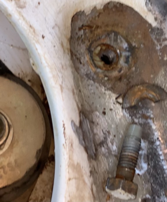

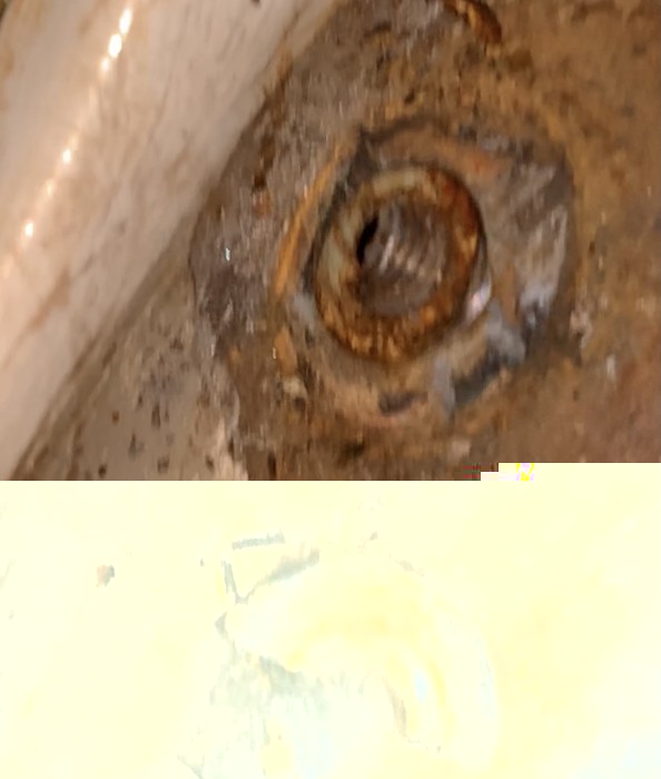

Debajo de la batería hay dos tornillos que sujetan un taco motor(?) una de las arandelas de los tornillos se había partido de lo que se llegó a oxidar.
- Arandela rota por el oxido
- En esta foto se aprecia muy bien el estado en el que se encontraba todo.

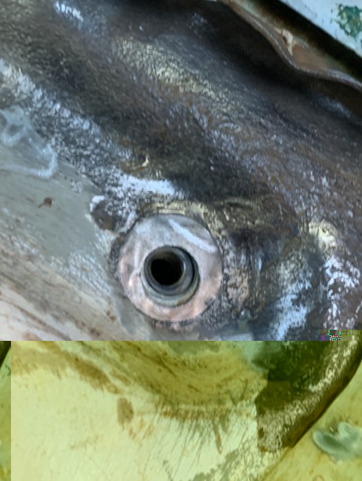

Después de estar más de una hora limpiando el óxido con una dremel y varios cepillos de alambre (no pude hacerlo con el taladro pues el acceso es bastante malo y hay mucho recoveco) el resultado fue este:
- Me preocupe al ver la chapa bastante más comida de lo que parecía al principio.
Y así quedó con el convertidor de oxido ya casi seco (cuanto mayor es el contacto con el óxido más negro queda)
- No me preocupe mucho en la estética, preferí tapar todos las posibles picaduras, total toca esmaltar

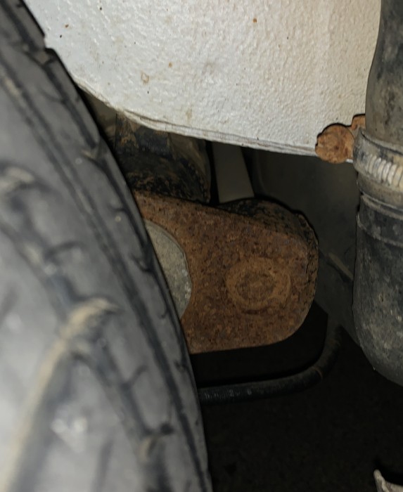

Toda la roña incrustada en la mangueta, una vez más, estaba protegiendola, y se ve que al limpiarla, parte de esa arenilla entró en los rodamientos, ademas de seguramente agua. Desmonté la rueda y me encontré el segundo óxido del día.
- Si se había puesto así en unas pocas horas, no quiero imaginarme cómo estará por dentro
Lo había mirado con detenimiento la mañana anterior, no había ni rastro de óxido de ningún tipo. Es increíble el nivel de protección que le daba el polvo de Castilla. Me lo cuentan y no me lo creo.

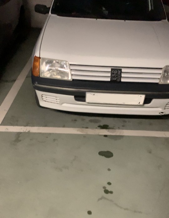

Como premio final del día el coche quiso mandarme un mensaje: “Estás en lo cierto, fugo gasoil”
- Sospechaba que fugaba un poco, se veía brillar de vez en cuando algo por el motor, justo por debajo del muelle del acelerador. Espero que sean la famosas tóricas de los ejes de la bomba.

Como ya visteis en un foto anterior, el palier largo (lado pasajero) tenía el guardapolvo roto. La grasa era una mezcla de piedras, arena y paja que hacía ruido al girar en primera “CLONK CLONK CLONK”.

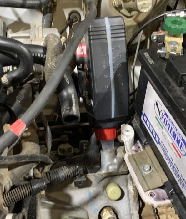

Decidimos cambiar los dos, y ya que estábamos, cambiar valvulina.
Dudé si cambiar solo uno o los dos, decidí cambiar los dos para quitarme de problemas en el futuro. Acerté, al final cambiar los dos no fue gastar dinero de más. Una vez desmontados se veía perfectamente que el corto, aunque mucho menos, también tenía holgura, y el fuelle que llevaba no era el de origen.
Los viejos los guardaré y los llevaré a que me los reconstruyan, para tener en caso de que en un futuro dejen de fabricar nuevos.
Lo primero que hicimos fue vaciarle la valvulina a la caja siguiendo el procedimiento normal (revisar que el tapón de llenado se puede abrir). Sustituimos palieres y llenamos la caja otra vez. Mi coche no tiene tornillo de nivel, pero manual dice introducir 2 litros y dos litros para dentro que fueron.

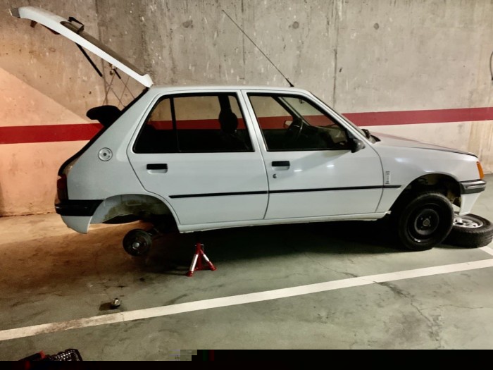

Tras unos días de espera consigo que me traigan del pueblo un par de borriquetas.
- Así lleva ya casi dos semanas el tío.
Intenté sacar el tambor levantando el coche solo con el gato, pero resulta ser una malísima idea. Con un solo punto de apoyo atrás no quiero quitarle el freno de mano, así que el tambor lógicamente no sale. Tardé día y medio en darme cuenta del origen de los problemas que tenía para sacar el tambor. Hay que ser bobo.

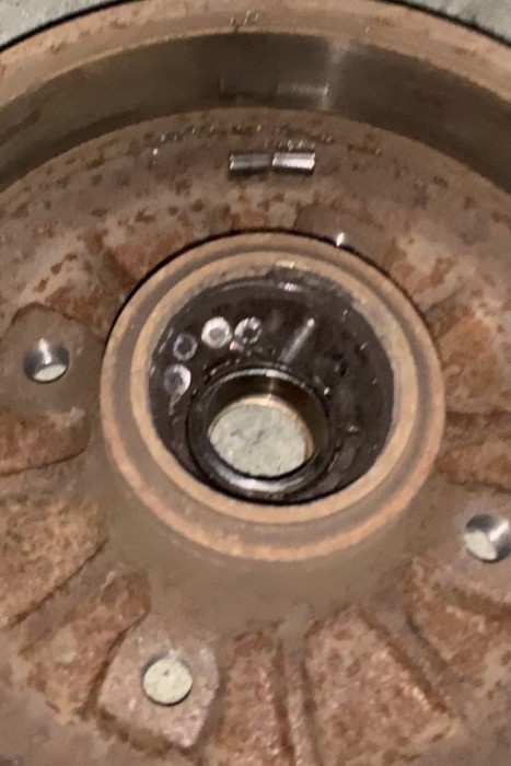

Cuando saqué el tambor me encontré con esta bonita estampa: el rodamiento se había partido al medio.
- Medio rodamiento
- La otra mitad del rodamiento y alguna pieza interior.
