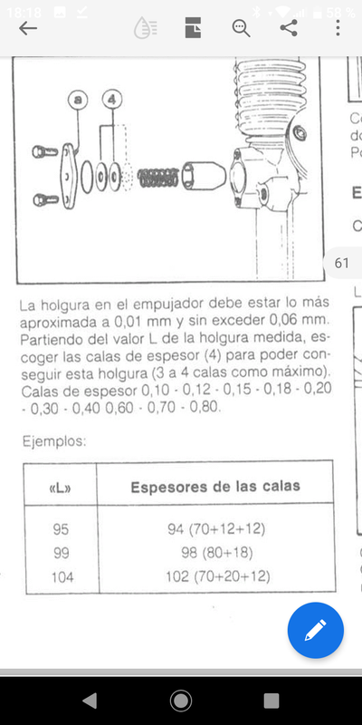

Dado que me encuentro haciendole unos detallitos en el foso a parte del cambio de valvulina me surgio una duda que me vendria bien indicaciones antes de lanzarme a la aventura y no salga bien.... En la cremallera, esa que parece una tapa con dos tornillos se puede sacar sin problema? Es decir para que es, se engrasa o algo ahi?

Te paso la foto del manual del taller con la información y el procedimiento

Genial muchas gracias, osea asi se regula que habla de holgura, pero lo malo que no consigo leer bien la letra pequeña que se me distorsiona al ampliar, es que en el volante en parado si muevo izquierda-derecha y viceversa un pelin se aprecia holgura, lo cual cuando vas por una calle tipica de piedras se nota en ruido, despues el coche va bien pero claro si pudiese corregir esa holgura seria genial, refieriendose a las partes de la foto que hablan de esa tapa y sacan unas piecillas, puedes confirmarme si pone como ajustar o asi mejor porfa? Gracias por la ayudaCristianmito escribió: ↑Vie, May 15 2020, 07:57 Te paso la foto del manual del taller con la información y el procedimiento

Como no te voy a poder mandar una foto de mejor calidad ahora mismo, si puedes bajate el manual en la sección de descargas
Es el manual de mecánica
Sino luego te paso la foto con más ampliación, que ahora anda liado, disculpa

Te paso las fotos más grandes

Genial muchas gracias, lo estudiare con calma puesto que lo acabo de leer y no parece tan simple, de echo eso de las calas es la duda quizas si con eso podria arreglar la holgura en la direcciónCristianmito escribió: ↑Vie, May 15 2020, 18:21 Te paso las fotos más grandes
