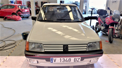

Estoy restaurando mi 205 GT del año 86 y la idea es imitar la estética (Spolier delentero/trasero y protecciones laterales junto con las aletas del paso de ruedas).
Con todo esto el problema es que no hay manera alguna de conseguir los faros antinieblas delanteros. Los que he localizado son réplicas. Merecen la pena?
Gracias

Tras algo más de un año ya está el coche terminado exteriormente. Ahora solo falta una puesta a punto del motor y pasar la ITV. 33 años en la familia desde que salió de fabrica.
Felicidades por tan larga espera!!! Y que ya le tengas casi a punto.

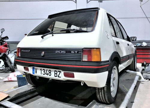

Te quedo genial una maravilla
Si me lo permites, una duda, es pintura los marcos de las puertas o es vinilo?

Pintura, como salió de fábrica.
Muchas grácias
Muchas grácias

Muy bonito. Le sientan bien los aletines a ese 5 puertas.
Enhorabuena.
Enhorabuena.
