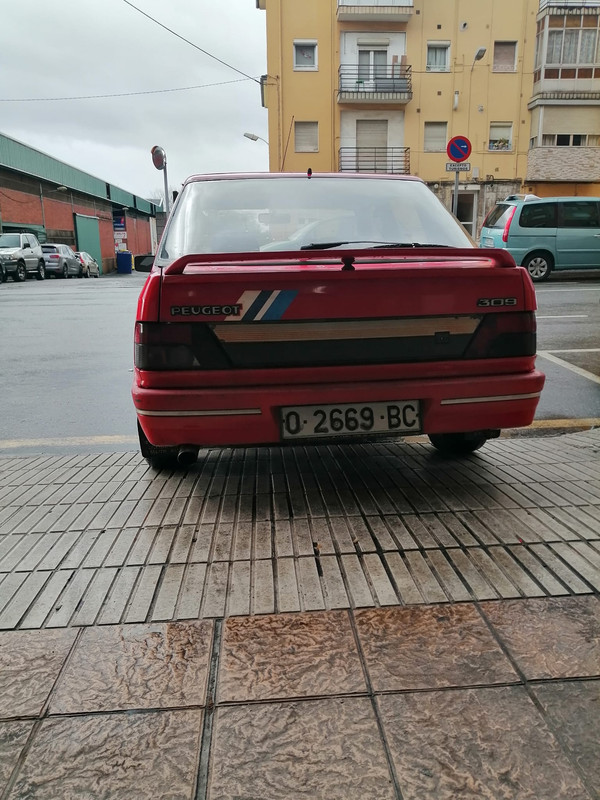

Buenas a todos de nuevo. Estoy de nuevo con otro proyecto manos...Y esta vez es un 309. Siempre he tenido el gusanillo de tener un peugeot 309, ya que desde pequeño mi padre me llevaba a todos lados en un gtd turbo (original) y después de llevar 2 años sin el en casa, mi padre y yo nos animamos a comprar uno. El coche es este:

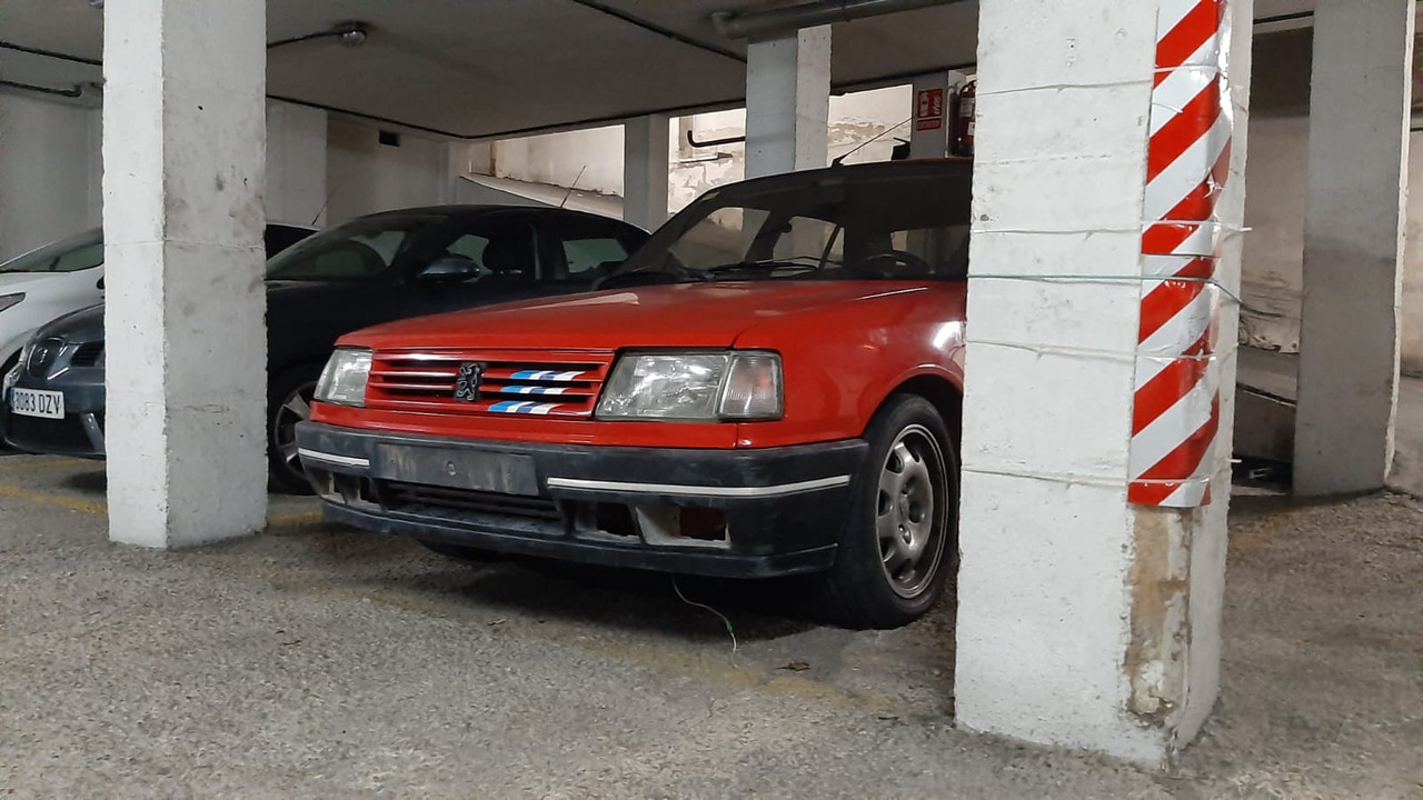

Lo primero que le hicimos segun lo trajimos fue poner las llantas de 205 gti, con lo que el coche ya cambio mucho:

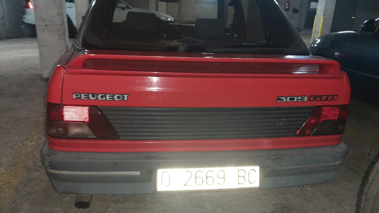

Lo siguente que hicimos fue poner los paragolpes negros,el trasero esta en bastante mal estado ya que era uno viejo del anterior 309 que tuvimos, mas adelante comprare uno en mejor estado, y el delantero me hice con el en un desguace:
ImagenImagenImagen
Luego me hice con una calandra de fase 2 y unos focos para la defensa:
Y poco mas..., estéticamente se le pusieron algunos detalles mas, como la moldura del maletero negra, los emblemas del portón, unos intermitentes blancos (que cuando lo pinte voy a quitar los de la aleta) y asi esta ahora:
ImagenImagenImagen
Todavia me queda mucho trabajo en el, arreglar las defensas, y acabar el swap a 1.9TD que estoy ya con ello. Pronto subire mas cosas.

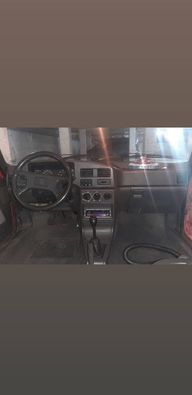

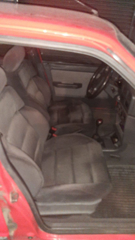

Y bueno, se me habia olvidado, por fin monte ya todo el interior asientos y todo. Estoy en busca de unos paneles de puerta de un gtd para que vayan a juego con los asientos. y por ahora esto es todo.
La verdad es que los asientos le dan otro aire. Tienen pinta de ser más cómodos. Respecto a temas de homologación ¿que has tenido que hacer?
