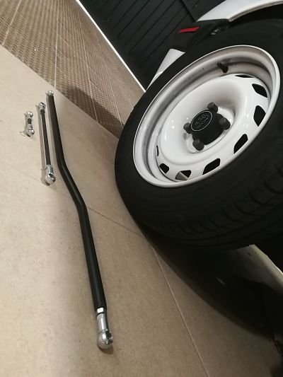

He cambiado el varillaje original por uniball, la verdad que se nota un poco más preciso, tampoco muchísimo, pero algo se nota.
Toco adaptar un poquito :zuzto

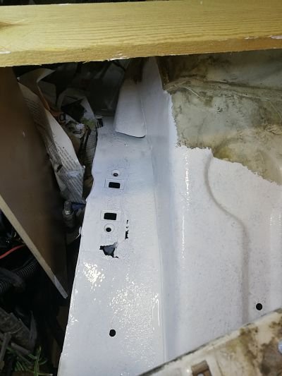

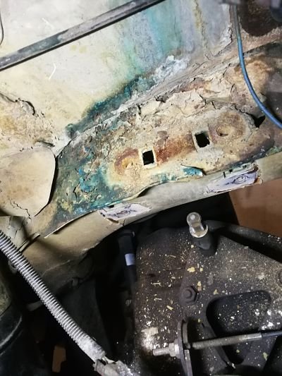

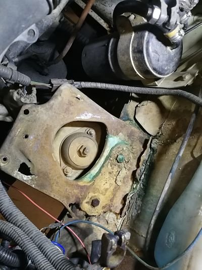

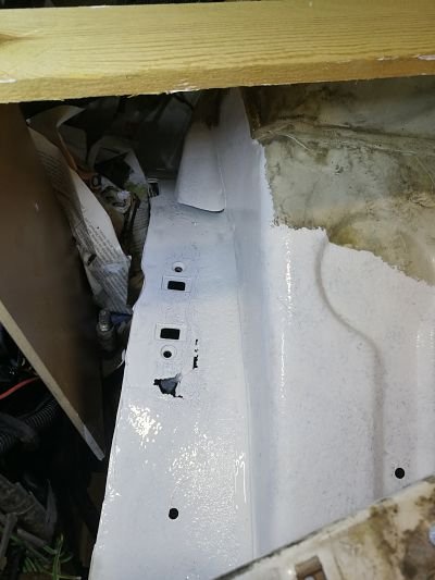

Por otra parte recordaba que la zona de la batería estaba muy oxidada y nada, la saque... :uf :vueltas
Visto lo visto nada, una reparación así guarra (antioxido y pintura) para que no vaya a más y espero de aquí no mucho tiempo poder repararlo bien, sacando el motor, pintar el vano y dejarlo todo perfecto.
