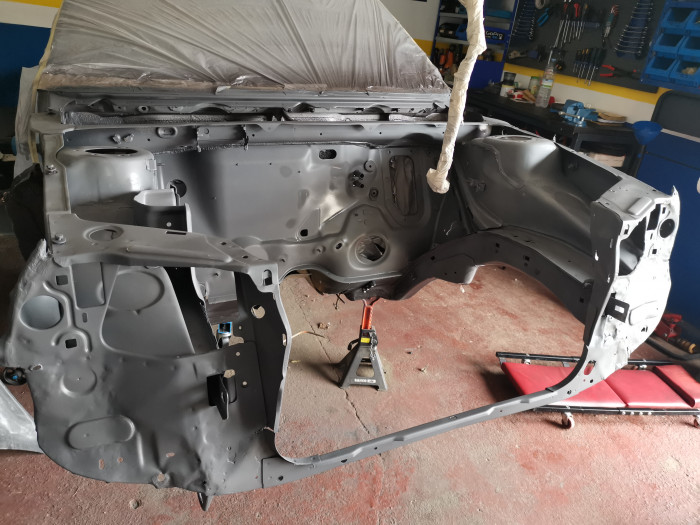

Desde el primer momento sabía que el coche no lo quería de color blanco, así que en esta ocasión haré cambio de color
