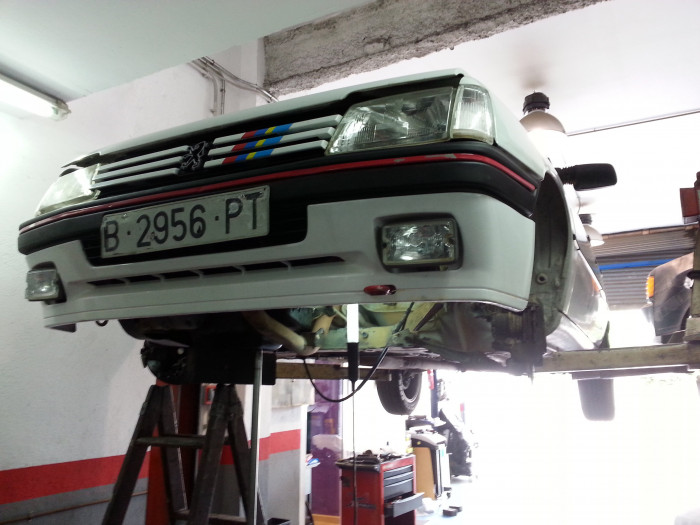

el coche esta en caballetes ya que estos dias le he hecho muchas cosas rotulas,capuchones de palier,aceite,filtros,capuchon de direccion.
un no parar.
la suspension de serie esta muerta,no sirve para nada es muy blanda y el coche inclina una barbaridad.
sabes si puedo montar algo mas bajo y duro y economico?
unos amortiguadores de gti con muelles de gti?
o unos amortigudores de gti con muelles apex -3cm
es que necesito conseguir una suspension pa poder sacarlo de caballetes volver a montar las que esta rota es un atraso y doble de trabajo.

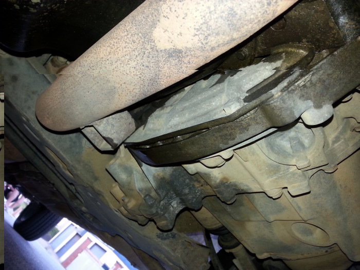

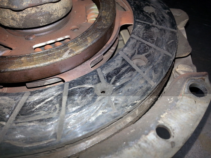

Desde que me saque el carnet y cogí el coche por primera vez, siempre note que el pedal del embrague tenía un tacto muy raro y todos los que lo cogían decían lo mismo tiene un tacto suave al principio pero muy duro al final, pero como el coche iba tirando… pues iba haciendo… des de finales del año pasado se empezaba a notar cada vez más que el embrague estaba mal… Patinaba y el cojinete “chillaba”, el domingo empezó a perder aceite por donde se une la caja con el bloque y hasta que ayer casi no podía entrar las marchas y al final se quedó el pedal abajo sin poder hacer nada… Resulta que se ha roto la palanca donde va cogido el cable del embrague, pero bueno por tener 19 años y 182mil km a sus espaldas… ya le toca. :desmayo
Ya está pedida la pieza y un cable nuevo a ver cómo funciona ahora y si ya funciona “bien” pues aguantara algún mes más pero se le hará embrague en poco tiempo, porque la prensa también embrague y cojinete están a las ultimas y ya que se va hacer reten de cigueñal pues se pondrá todo nuevo y ya me olvido para muchísimos años!!
Dejo unas fotos de cómo está ahora mismo.
Palanca
Reten

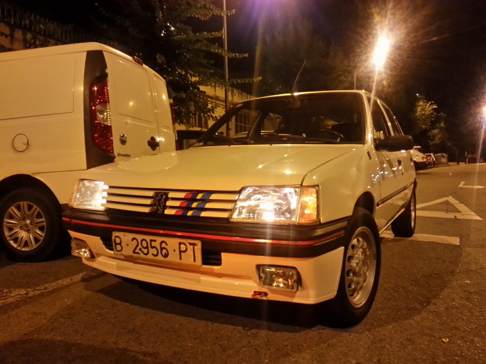

Y las buenas… jejejeje :babas2 :babas2

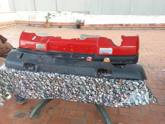

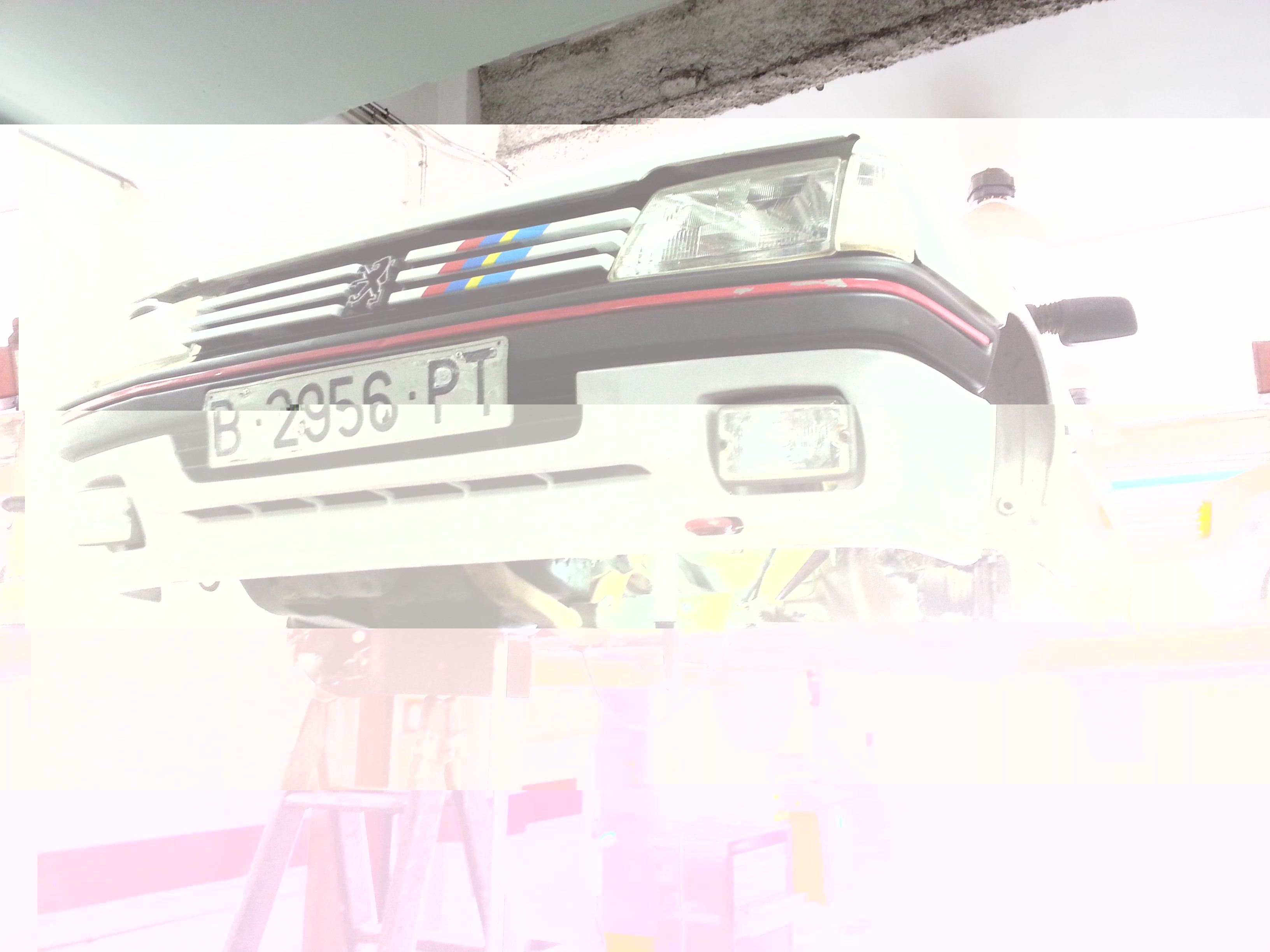

Le puse el faldón con nieblas, ahora solo falta la instalación! :uf
Otra vez mas mil gracias a jim205 que me ha conseguido un faldón trasero y ya esta en proceso de reparación… jejeje
Y en nada me tiene k llegar un parasol de PTS :babas2 :babas2

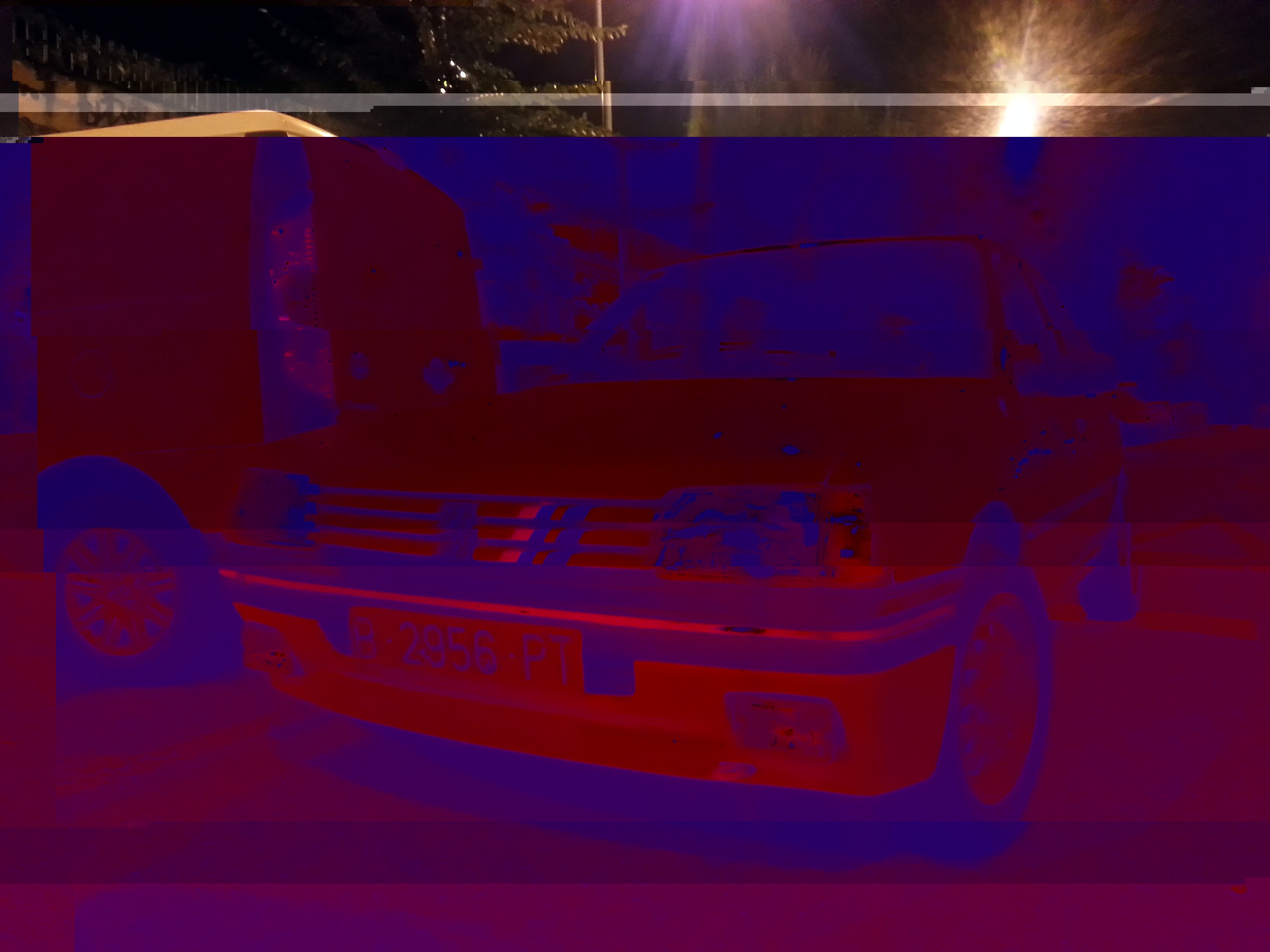

Buenísimas noticias!!
El coche va finísimo, se le ha hecho esto.
-Kit de embrague con la “palanca” que se rompió
-Retén de cigüeñal, que perdía
-Retenés de palier
-Silentblocks barra estabilizadora
-Caja de dirección nueva
-varilla de aceite nueva

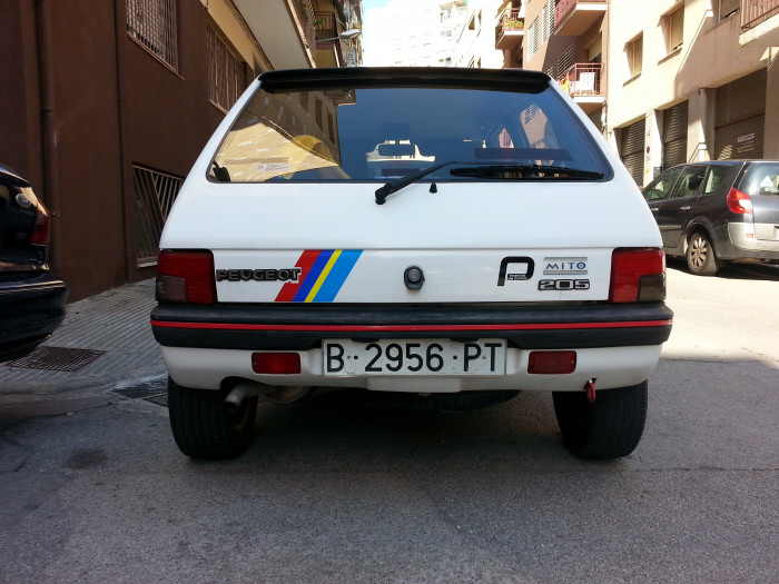

-I faldón de GTI trasero, por fin puesto con matricula trasera nueva!
Un cambio brutal el coche
Y lo que más gusta, las fotos!!
Kit embrague con el retén de cigüeñal viejo.

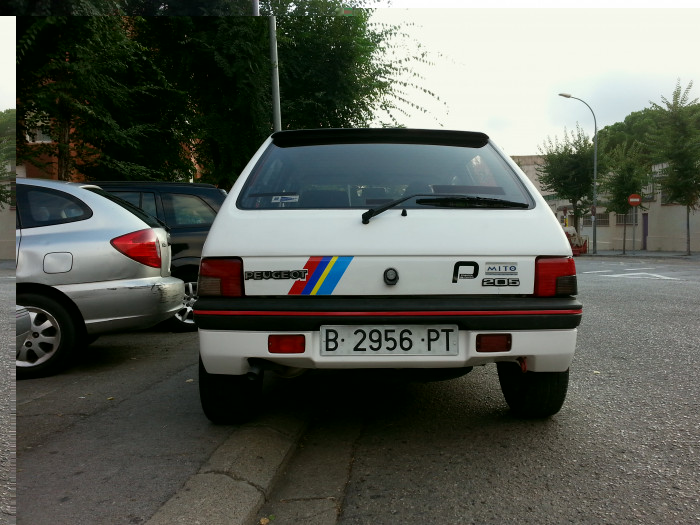

Antes faldón de serie:
Después… :babas2 :babas2
