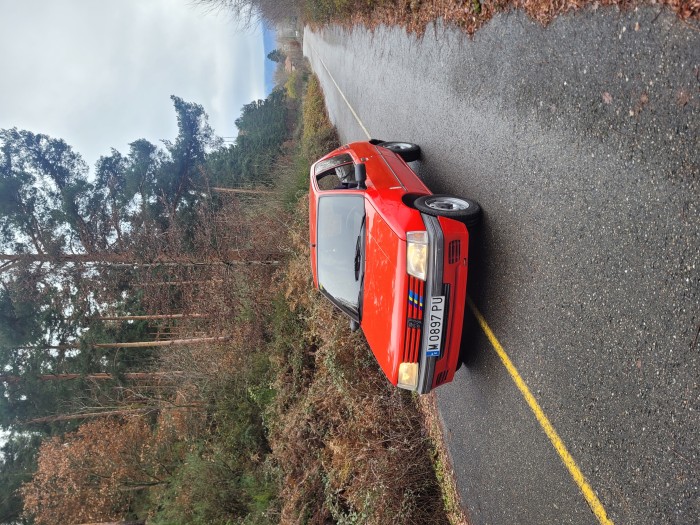

Hola! Hace poco más de un mes me hice con el peugeot 205 1.1 de 3 puertas que siempre quise (y gasolina jej).
No soy mecánico pero siempre que le puedo hacer algo yo al coche me pongo con ello.
1) La luz interior del techo parece que hace corto con el cierre centralizado, porque no se enciende, y si muevo su interruptor, el cierre suena (aunque no cierra, con el mando a distancia si lo hace... :perdido).

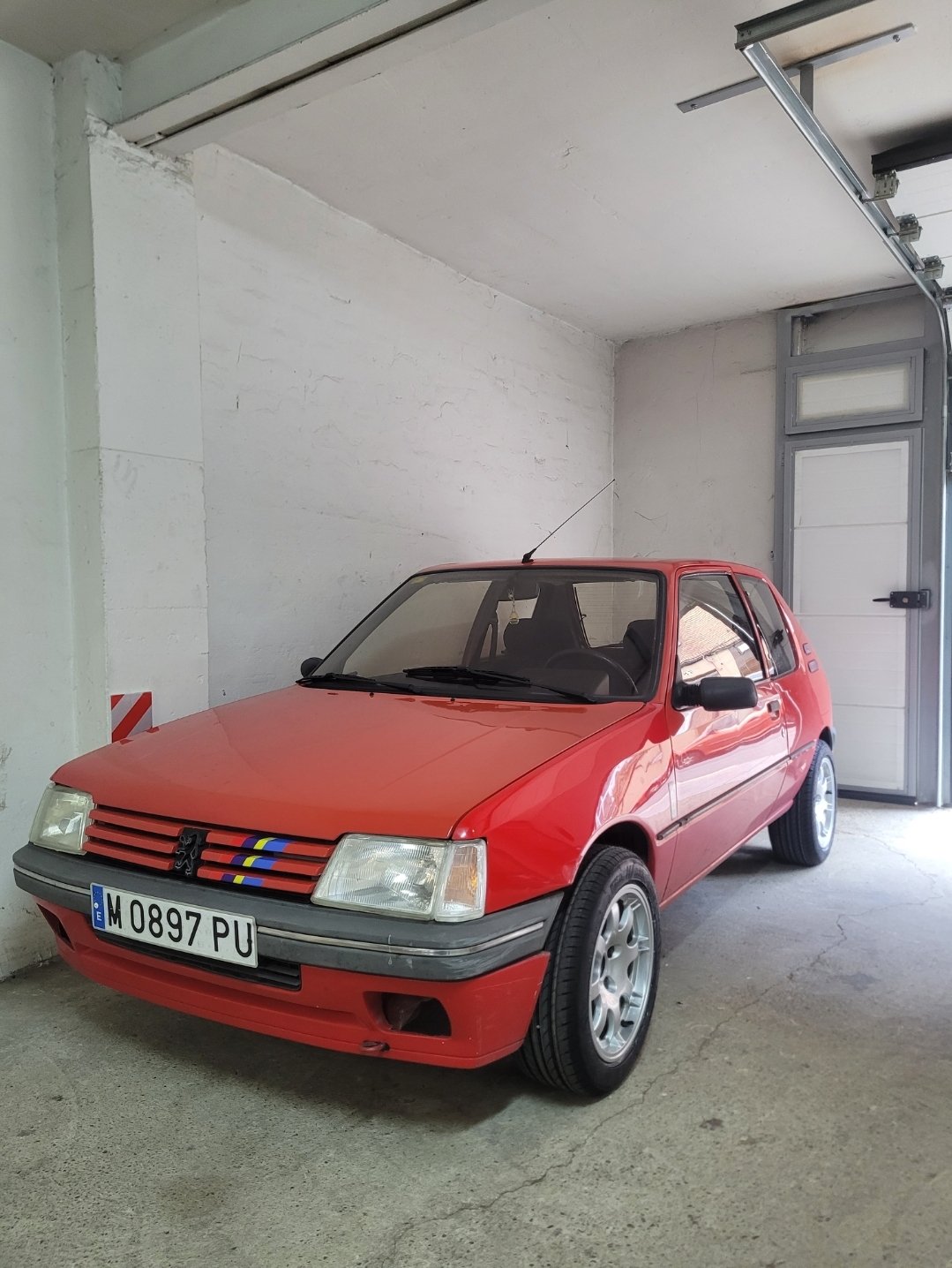

Bueno pues ya ha quedado instalada la B8 con los eibach prokit, ha bajado un poco pero aún tiene que asentar y bajar en los siguientes días.
Siguiente objetivo, las llantas y ver como toca retocar aletas para que entren en el hueco.
linkinpark313
Mensajes: 19
Ubicación: León

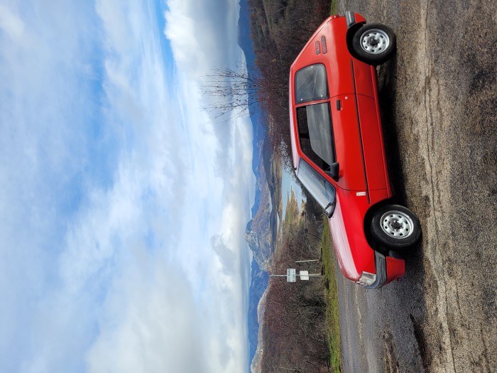

Actualizacio, con el escape don silencioso trasero ya puesto y la suspensión, ya tengo pedidas las speedline pts y las nankang ns-20 que para finales de la semana que viene estarán montadas!!
Mensajes: 2034
Buen trabajo, te va quedar precioso, ánimo ahí :yepa
