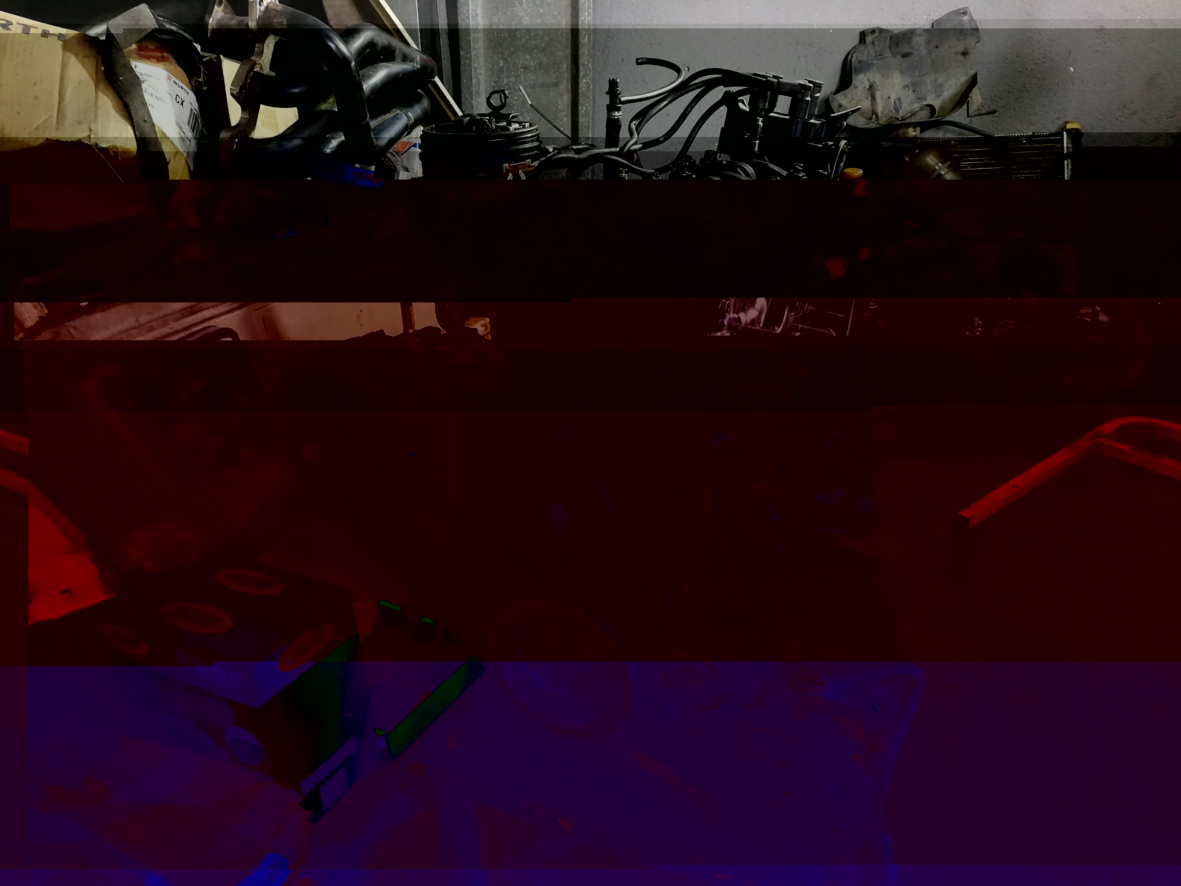

Bueno, pues traigo alguna que otra novedad!
Ha llegado el momento de reparar el óxido del la zona del soporte de la batería y aprovechamos para cambiar el motor! :smile1
Pues como todo, empieza por desmontar completamente los donantes (bloque y culata), ver su estado y darle una buena limpieza o manita de pintura si hiciera falta.
Montar todo de nuevo, y aprovechamos para cambiar varias piezas de desgaste como, aros, tapetas de biela, y todos los retenes.
También aprovechamos para montar una bomba de freno un poco mas grande y cambiar el líquido.
Y lo juntamos todoo!! :vueltas :vueltas
Y empieza la hora de la verdad! Desmontamos el fantástico 1.4 en perfecto estado... :lloro
Y así esta esperando para reparar el óxido!
Y a pasar todo lo del 1.4 al 1.6!! Sin antes una buena limpieza como siempre :uf
También se aprovecha para montar también el embrague nuevo así como la pipeta de la parte posterior del bloque, la que va detrás de la bomba de agua y alargar un poquito el reenvio del cambio! Gracias die5 :abracin
Se intento limpiar a fondo todos los componentes del coche, la caja del filtro de aire y varias cosas mas, entre ellos el cambio que por culpa de la batería no solo provoco ese oxido en el coche... sino que mancho toda la caja... :uf
Y como siempre con el ya que...

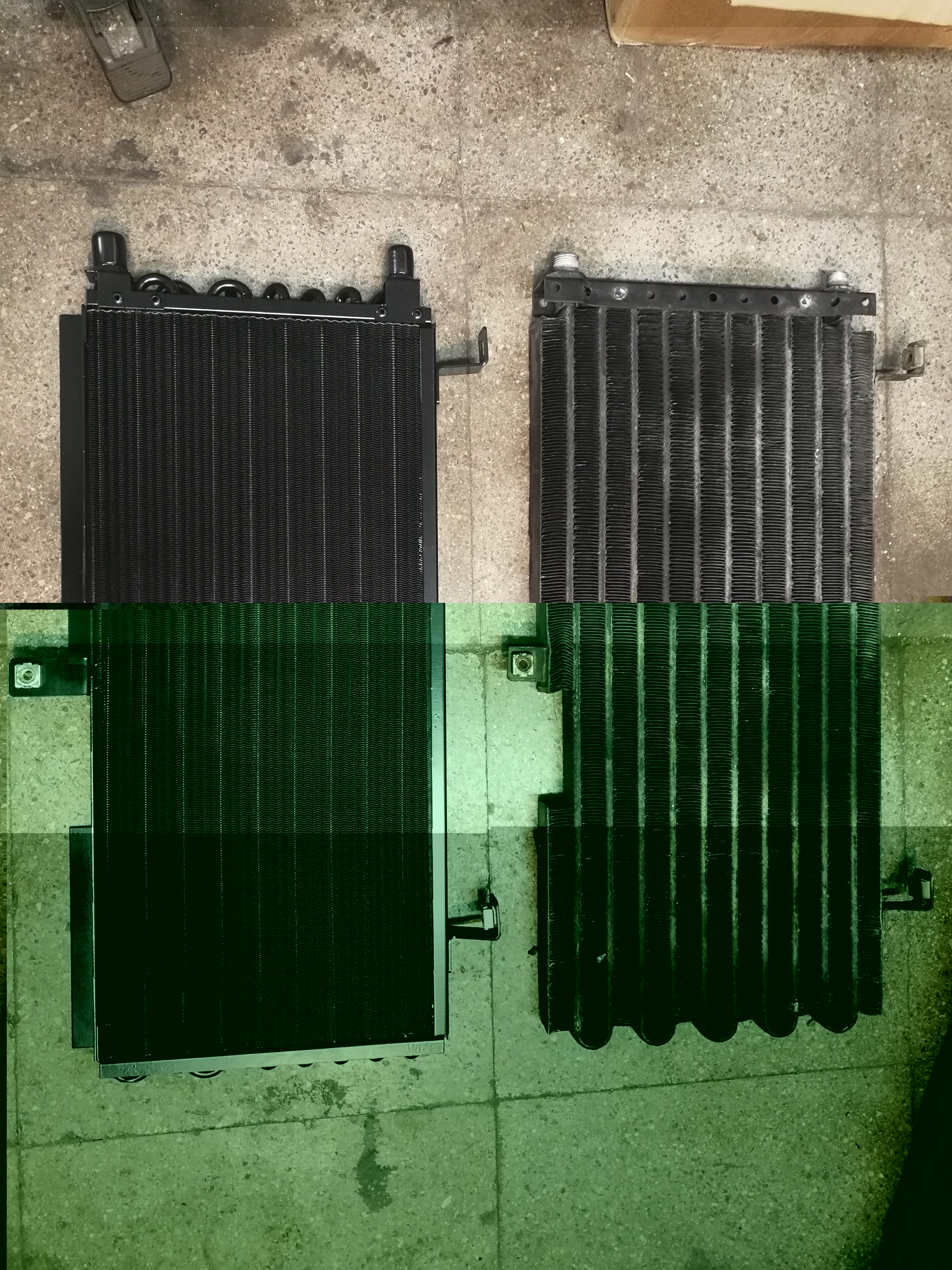

Repasar y cambiar fundas de la instalación eléctrica, cambiar el condensador del aire (Estaba todo manchado), a ver si así aguanta y funciona bien el A/C y cambiar el cojinete del primario del cambio que suele joderse...
Y por ahora nada mas... a la espera del planchista y a ver si funciona todo bien cuando se monte...
